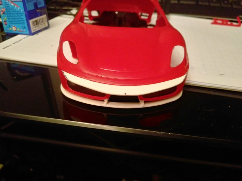

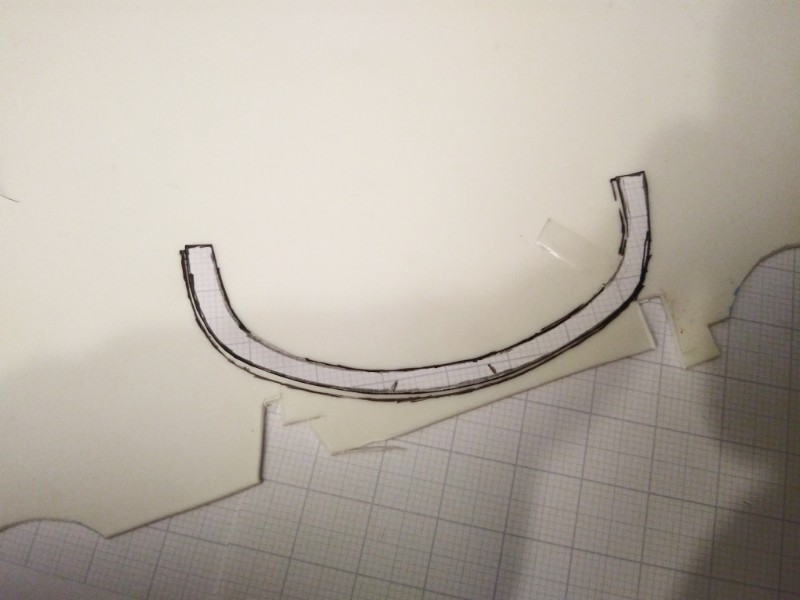

Als erstes starte ich mit der Front Partie des F430. Dazu mache ich mir eine Form von der Frontkontour, die übertrage ich auf eine Polystrol Platte und werde daraus einen Unterbau, bzw. Splitter für die Stoßstange erstellen.
Der Unterbau wurde mittig, verlaufend mit der Stoßstange verbunden. Wenn der Kleber gut duchgetrocknet ist, wird die Front noch um 8mm verlängert. Ich stelle mir hier eine Fontpartie ähnlich einem LaFerrari vor. :love:

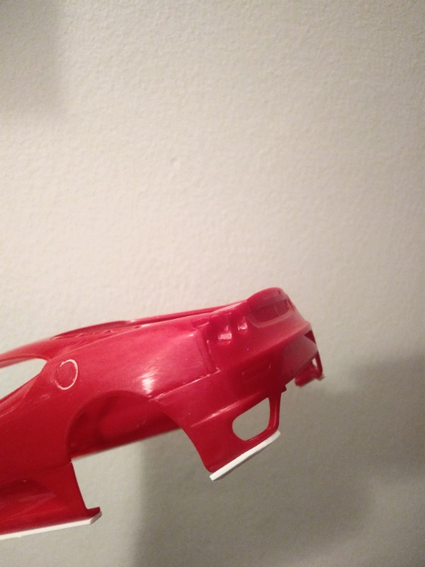

Die Schweller mit dem Lufteinlass ist bei dem Bausatz ein Teil, daher habe ich ihn gleich angeklebt und auch die Seitlichen Lufteinlässe in der Frontsoßstange

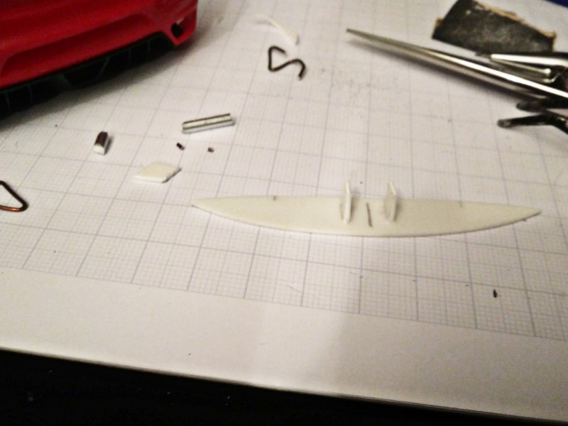

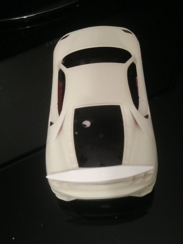

Zwischendurch noch einen passenden Heckspoiler erstellt
Mit einer Wärmelampe, wurde der Spoiler erwärmt und in Form gebracht. Sieht man leider nicht so gut im Bild.
Seitlich sind Schwellerleisten auf die Original Schweller angebracht. Hinten das selbe, aber hier dient es eher als Unterbau und wird erst später Fertiggestellt.

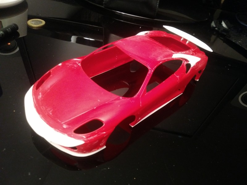

Zum Schluss noch die verlängerung der Frontpartie, final wird es natürlich noch verspachtelt und verschliffen. Die Stoßstange ist soweit erst zu einem drittel fertig, ich werde die Verlängerung noch mit dem Unterbau verbinden und formen.
Hier nochmal die ganze Karosserie mit aufgesetztem Heckspoiler. Alles erstmal grob verspachtelt mit Plastic Putty.

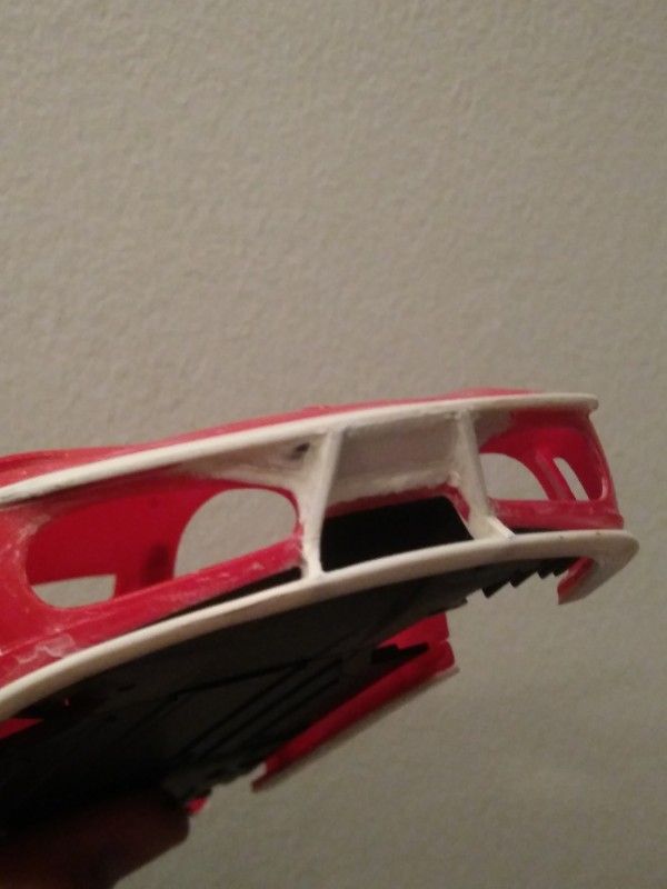

Die vordere Stoßstange wurde nun mit kleinen Puzzle Teilen aus einer 1mm Polystrol Platte mit der Verlängerung und dem Unterbau verbunden. Das ganze wird final nicht mehr sichbar sein, es dient mehr als stabile Unterlage die danach mit mehreren schichten Plastic Putty überzogen und geformt wird.
Mit der ersten Schicht Plastic Putty verschließe ich erstmal die Kanten und Konturen. Es wird nun immer wieder Schicht für Schicht aufgetragen und geformt.

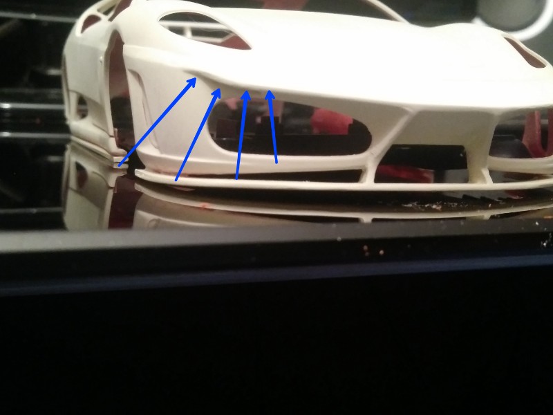

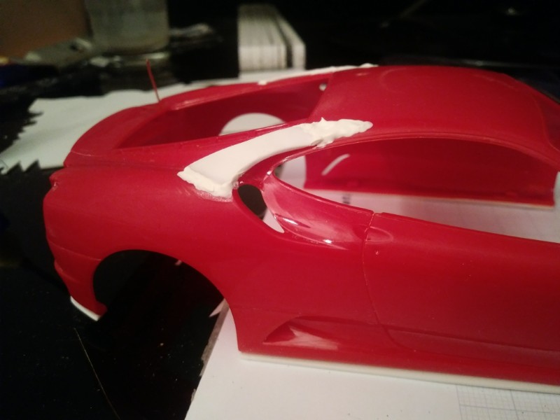

Der Ferrari sollte fertig nicht sofort als F430 erkennbar sein, da habe ich mir was beim aktuellen Ford GT abgeschaut. Aus Aerodynamischen gründen ist die B-C Säule wie ein Luftkanal gebaut. Das selbe werde ich nun auch bauen, den Untergrund bildet wieder eine Polystrol Platte und darüber einige schichten Putty.
Nach 1h konnte mit einem Skalpel die Form herausgeschnitten werden, danach noch nass geschliffen mit einer 1500er Körnung.
Die Kanten seitlich (Blauer Pfeil) werden für einen schönen Übergang frei geformt mit Putty.
Jetzt noch ne satte Schicht Putty drauf und abwarten bis er trocken ist, danach wird alles passen in Form gebracht

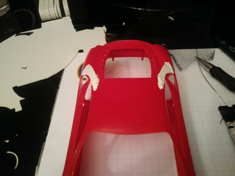

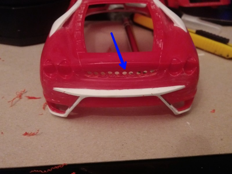

Weiter geht am Heck.... ;)

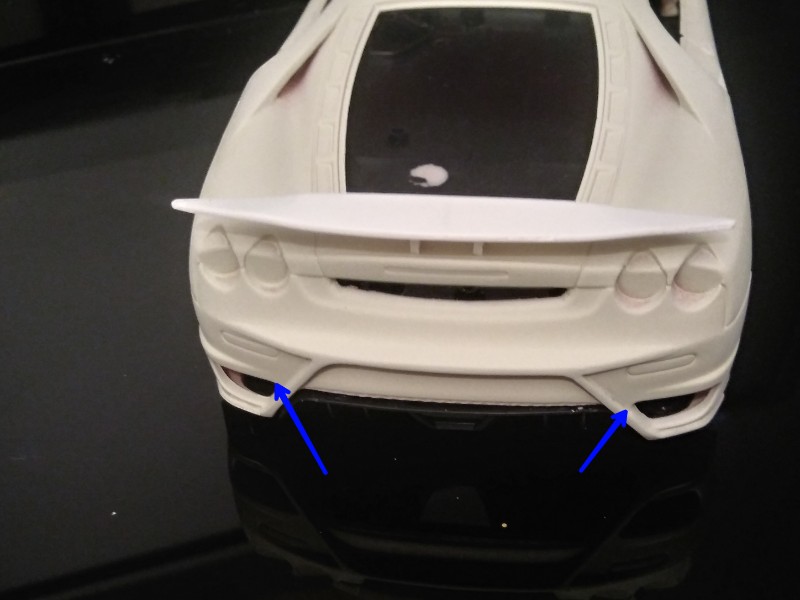

Die Stoßstange sollte kantiger und moderner wirken, daher wurde die Form verlängert und kantiger gestaltet. Wie beim Rest der Anbauten, dienen hierzu wieder Polystrol, Kleber und Putty.
Da ein E Auto keinen Auspuff hat, wird anstatt der Endrohre am fertigen Modell ein Gitter in die Ausnehmung angebracht.
Anstelle des angedeuteten Gitters wird hier (Blauer Pfeil) ein Sichtfenster eingebaut. Der Kunststoff war an dieser Stelle sehr dick gegossen, daher habe ich viele Löcher gebohrt und die Reste mit einem scharfen Messer Stück für Stück herausgeschnitten.
Nun alles soweit fertig geschliffen...

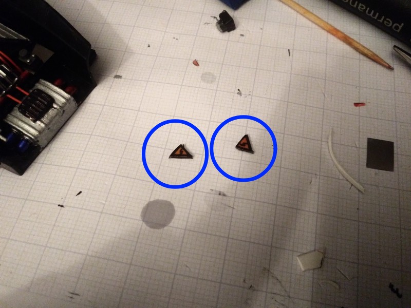

Um die Kabel der Leistungselektronik darzustellen wurde ein Stück Draht Orange bemalt.
Zwei Stück Starkstrom Schilder aus Plastic Sheet

Hallo, es gibt wieder ein Update :wink:
In meinem letzten Update habe ich über die Stellen berichtet die mir noch nicht so zusagen, also wurden die Stellen passend in Form gebracht und die Karosserie lackierfertig gemacht.
Zuerst habe ich vorne an der Verlängerung den übergang verlaufend in die Stoßstange geformt. Abschließend noch hinten die ehemaligen Öffnungen der Endrohre mehr hervorgehoben und mit dem restlichen Anbau verbunden.
Die hellen Fotos zeigen wie es vorher war und die dunklen wie es aktuell aussieht.
Zwischendurch ist auch meine Lieferung an Custom Felgen von Aoshima angekommen. Ich habe mich bei diesen Umbau für die 19" SSR Executor CV01 entscheiden, die kommen mir nicht zu übertrieben vor, sind hinten ein bisschen breiter und sehen um welten besser aus als die 18"Bausatz Felgen im BBS Design.
Innen ist der Stern in Stahlgraumetallic lackiert und die Schrauben in Gold.
Anstatt der Aoshima Reifen, welche gerade mal 1mm Flankehöhe haben, werde ich die Bausatzreifen verwenden. Die sind um einiges höher an der Flanke und sehen nicht so nach Tuning aus.
Gewagt finde ich selber die Giftgrüne Farbe der Bremssättel, soweit gefällt es mir sehr gut (wie auch beim Porsche 918 ). Ich hoffe das sich dass mit der geplanten Lackierung farblich verträgt, sonnst muss ich da nochmal ran. :S
Diesmal geht das Montieren der Räder ganz einfach und ich muss Gottseidank nichts umarbeiten :tanz: Es genügte einfach den Chromlack der Felgen innen abzuschleifen um die Bremsscheibe über die Radnabe zu stecken, danach kann ich die Felgen ganz normal an die Radaufhängung anbringen
Bis zum nächsten mal :wink:
