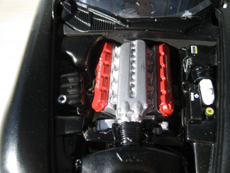

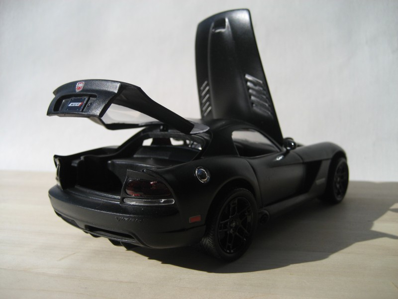

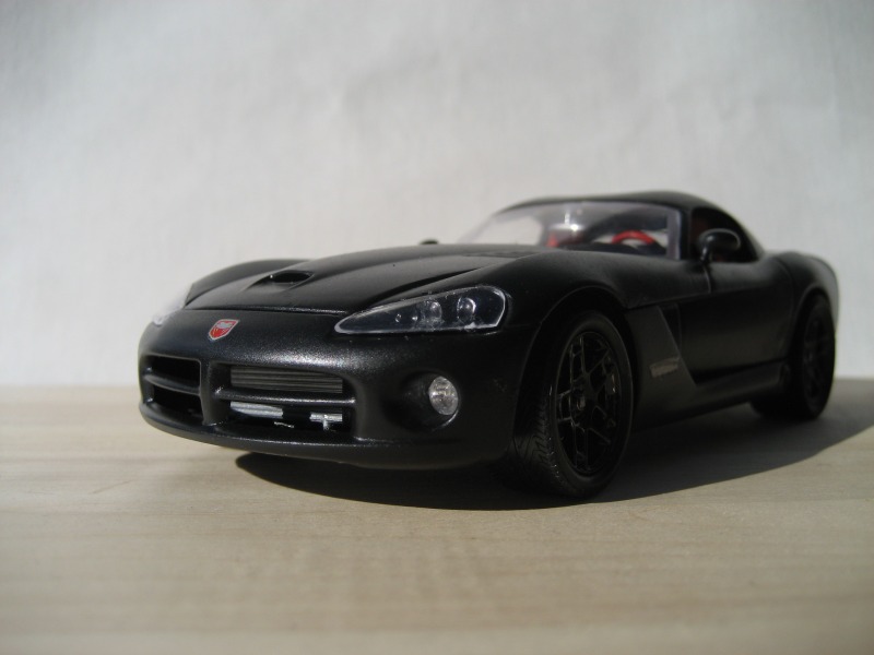

Hallo Modellbaukollegen :wink: ,
ich habe das schöne Wetter heute ausgenutzt und mein jüngstes Projekt fotographiert. Es handelt sich dabei um die Dodge Viper von Revell, allerdings als Coupé. Der Bau lief ohne größere Probleme von statten, ein echt guter Bausatz von Revell, kann man nichts sagen. Lackiert habe ich mit Matt-Schwarz aus der Dose und habe hier und da ein paar rote Akzente gesetzt.
Genug geredet, hier kommen die Bilder:
So, das wars auch schon wieder, ich hoffe das "Beast" gefällt euch. Und nicht mit Lob und Kritik sparen ;) .
Gruß Max

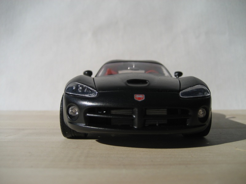

Man erkennt eine leichte Orangenhaut , speziell auf Front. Das Decal auf der linken Seite ist ein wenig schief. Was ist denn am rechten Frontscheinwerfer passiert? :nixweis:

Hallo Maximillian,
ansich eine passende Idee zu der Viper. Mir sind Dinge aufgefallen, die Du verbessern könntest.

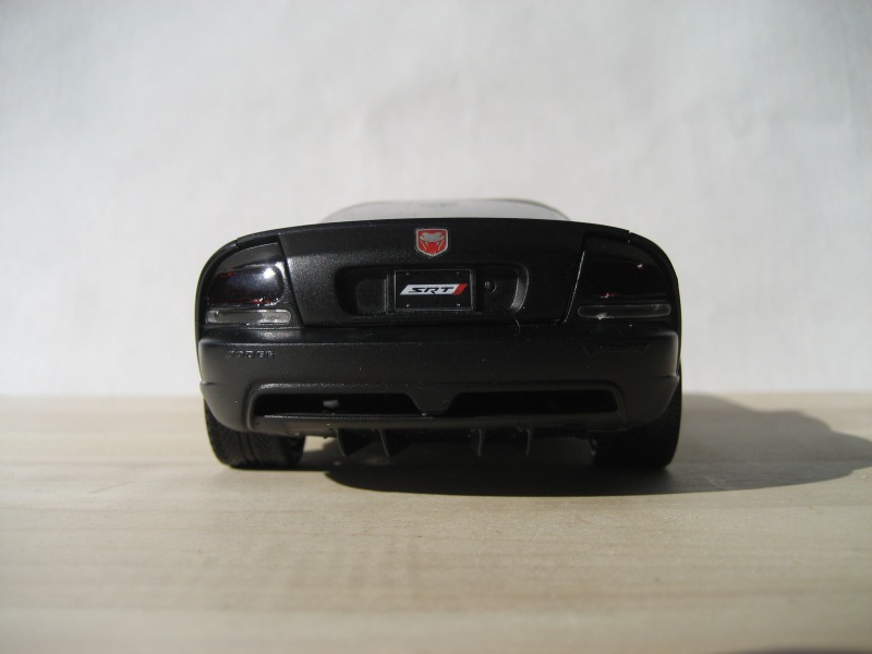

- zum Matt lackieren und Decals: Deine Decals beginnen zu silbern, daher vermute ich, das Du erst den Mattlack aufgetragen hast und dann die Decals. Das ist schlecht...wie oft bei den Militärbauern zu lesen ist aber vermeidbar. Erst glanzlackieren, dann Decals drauf, abschließend Glanz- und dann Mattklarlack. Warum? Matte Lacke haben eine grobe Oberfläche, auf denen die Decals nicht sauber aufliegen können. Glanzlacke haben glatte Oberflächen ;)
- Deine Klarsichtteile: an allen kann man die Spritzlingreste erkennen, die Du sehr knapp abgeschnitten hast, wodurch die kleinen weißen "Brüche" entstehen. Am betsen erkennt man das am Scheinwerfer links und an den Blinkerleuchten hinten - vor allem an dem Rechten. Hier schneide ich immer den Spritzling auf einen Milimeter ab und entferne den Rest mit einem scharfen Kutter. Dann noch flink mit einer Schlüsselfeile oder 200er Schleifpapier die Kante gebrochen und schon sieht man nix mehr. So gehe ich allgemein mit den Bauteilen um.
Zum Einkleben nehme ich für die Klarsichtteile Klarlack oder lösungsmittelfreien Kleber - dann vermeidet man so Klebertapser wie an den Scheinwerfern, die sich wohl auf Deinen linken Kotflügel und Stoßstange fortgesetzt haben

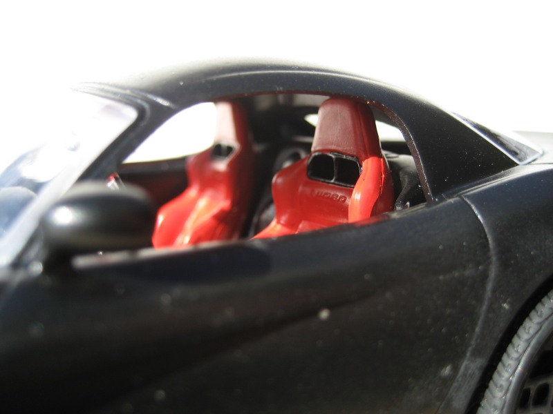

- Bei zweischaligen Sitzen (?), die nicht so sauber passen, könnte man die Fügestellen verspachteln, wenn sie so dominant wie bei der Viper sind auf alle Fälle.
Noch ein Tipp: ich verwende für die Sidemarker nie Decals. Da verwende ich BMF für die Gesamte Leuchte mit Rahmen und male die Leuchten selbst mit Tamiya Klarorange oder Klarrot aus. Hat eine perfekte Tiefenwirkung ;)
Dann noch eine Spur tiefer legen...

Was mir noch aufgefallen ist, und was ganz einfach zu verbessern ist, ist der Auspuff.
Ich würde das Auspuffrohr wo es an der Seite aus der Karo kommt mit nem silbernen Edding anmalen.
Ist ein kleines Detail was das ganze aber unwarscheinlich aufwertet.

Hallo, Maximilian, mit wenig Aufwand ein schönes Ergebnis erzielt, was will man mehr? Aber zwei Reifen mußt Du noch mal umziehen, da stimmt die Laufrichtung nicht, entweder links oder rechts, schönen Gruß, Didi :wink:
