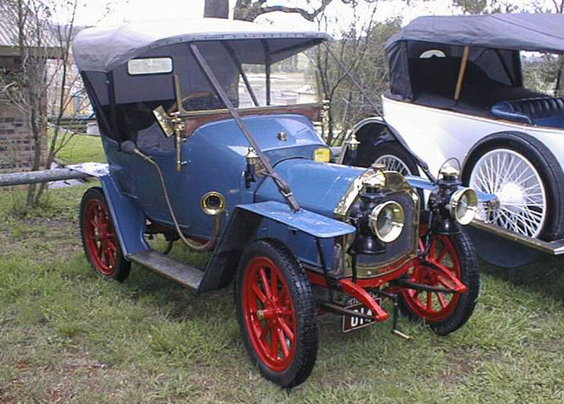

Hier ein Bild vom Original, ob ich letztendlich diese Farbwahl treffen werde steht noch nicht fest

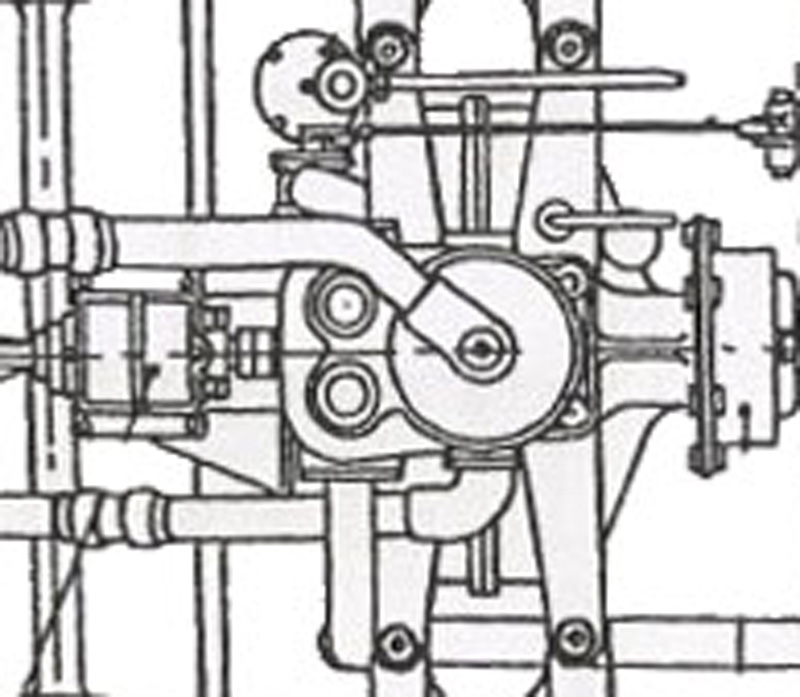

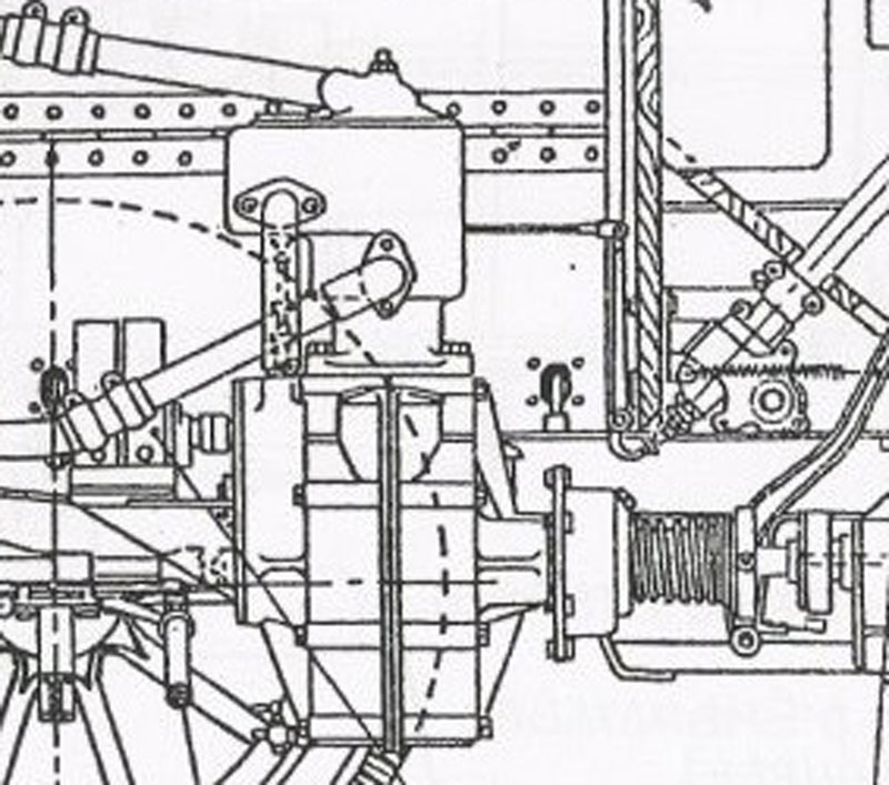

Hier mal Ausschnitte aus den Zeichnungen
Und jetzt die ersten Arbeiten am Zylinderkopf

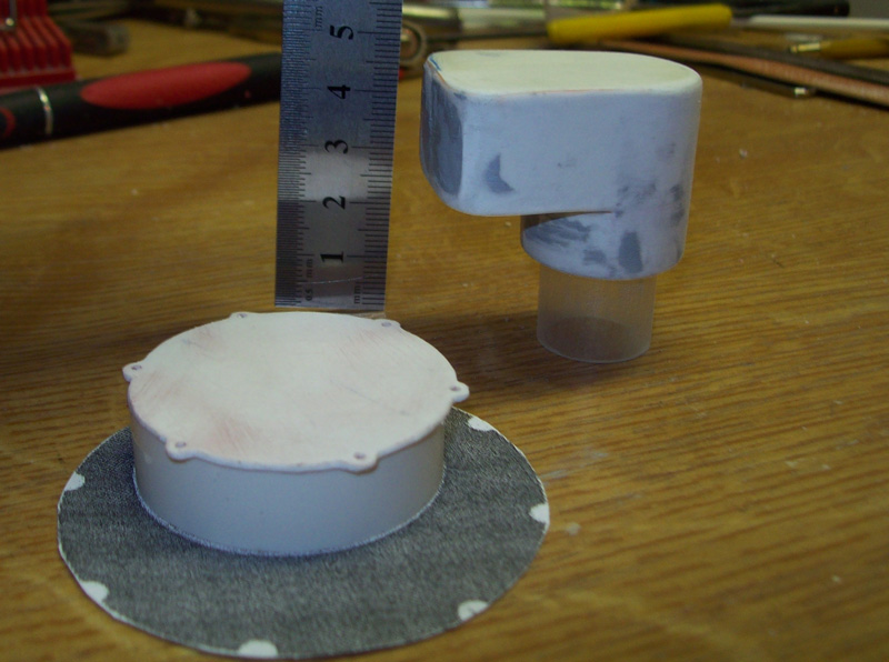

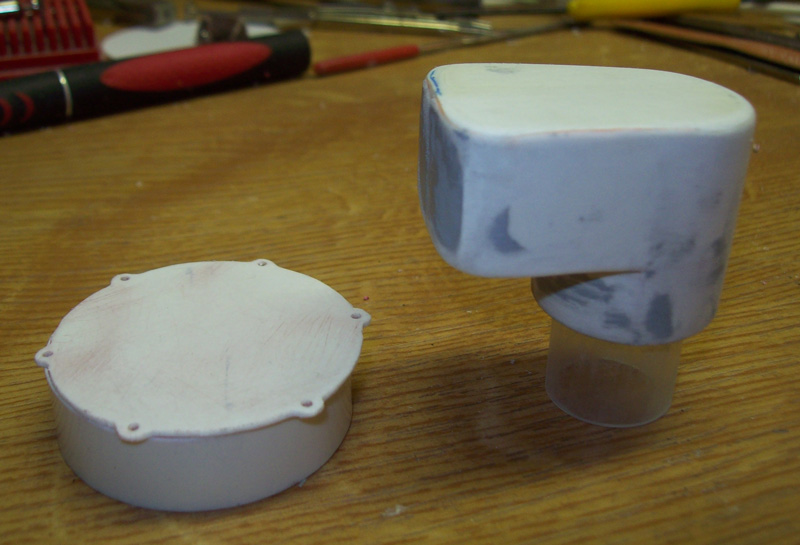

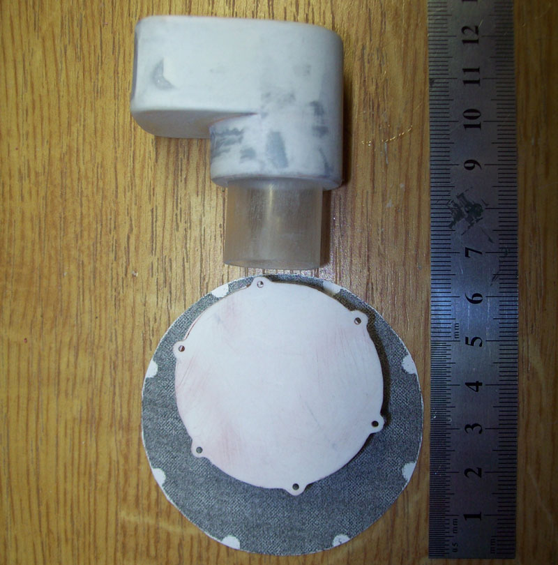

heute hats so richtig Spaß gemacht und ich konnte gleich etwas weitermachen.
Am Zylinderkopf habe ich die Kanten rund geschliffen und kleine Dellen ausgespachtelt.
Für den Zylinder selbst habe ich passendes Stück Plexy-Rohr gefunden d=20 mm.
Als nächstes kommt das Kurbelgehäuse ran
Ich glaub das wird schon ein Hammer, nur der Motor wird knapp 12 cm hoch

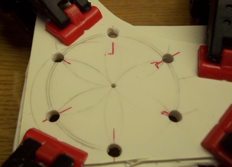

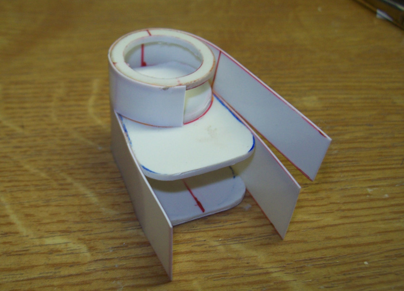

heute habe ich wieder etwas machen können, es macht richtig Spaß täglich was zu schaffen.

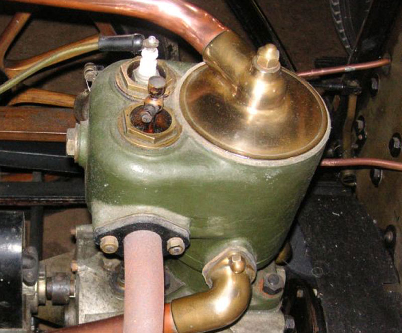

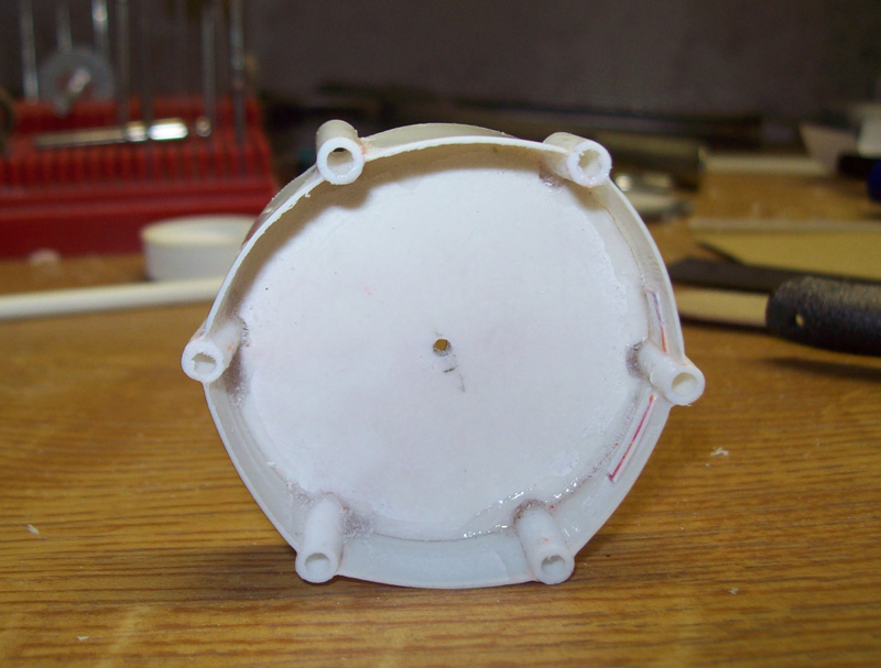

Die Kunst bei einem Scratchbau liegt daran sich die Teile bis ins kleinste Glied aufzuschlüsseln.
Letztendlich besteht jedes Teil aus einzelnen Flächen, Quadraten, Kreisen, Kugeln also alles geometrische Figuren die sich relativ leicht aus Platten und Profilen anfertigen lassen.
Wichtig ist es nun diese Flächen sauber aneinander zu setzen und genau hier liegt das Problem.
Mein erster Versuch
Wie zu sehen ist die Form alles andere wie gewünscht, also alles noch einmal

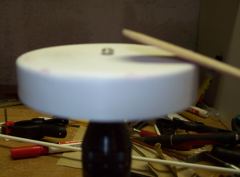

Diesmal habe ich gleich zwei Platten angezeichnet, gebohrt und ausgeschnitten
Um jetzt eine gleichmäßige Trommel zu erreichen habe ich Reststücke zwischengeklebt die genu die richtige Breite haben
So konnte ich die neue Trommel mit 0,5 mm Scheet ummanteln die Zwischenbereiche ausschneiden und die 4 mm Röhrchen einkleben
Der Unterschied zu meinem ersten Versuch ist deutlich
Ich denke das wird sicher nicht das einzige Teil sein das ich mehrfach bauen muß. Aber nur so lernt man am besten.
Zum Abschluß noch einmal ein Bild von einem Originalmotor

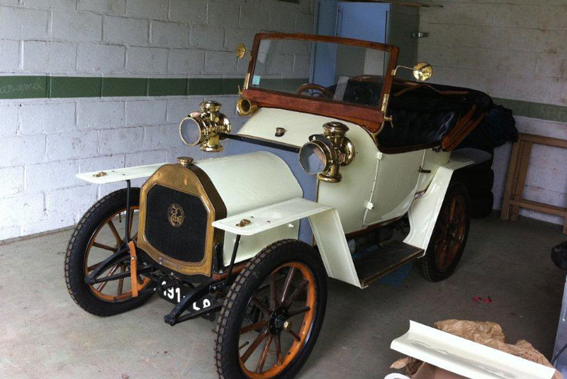

habe ich mich mal im Netz umgesehen und bin auf diesen Zèbre aus dem Jahre 1912 gestoßen.
Dieser Wagen fasziniert mich vorallem wegen der Geschichte, die hinter diesem Fahrzeug steckt.
Das Auto hat die Fahrgestellnummer 1026 und wurde am 20. Juli 1912 von Herrn André Hainaux, einem Inhaber einer industriellen Fertigung von
Scheren und landwirtschaftlichen Geräten gehauft. Bei der Zulassung am 01. August 1912 unter der Registernummer 2138 in der Präfektur Nantes
ist ein Fehler aufgetreten, bei der Fahrgestellnummer wurde 1028 eingetragen. Das amtlichen Kennzeichen lautet 191 L 8.
Dieses Fahrzeug befindet sich seit nun 100 Jahren in Besitz dieser Familie.
1912 - Herr André Hainaux am Steuer seines Le Zébre
1920 - Am Steuer sitzt der Sohn von Herrn Hainaux, er muß ca. 3 Jahre alt sein
1930 - Herr Hainaux beim Waschen seines Wagens in perfekter Garderobe
1950 - Das Fahrzeug wurde nach Paris gebracht, Der Herr im hellen Kittel ist der Sohn aus dem Bild von 1920
1957 - Eines der letzten Bilder des Le Zèbre

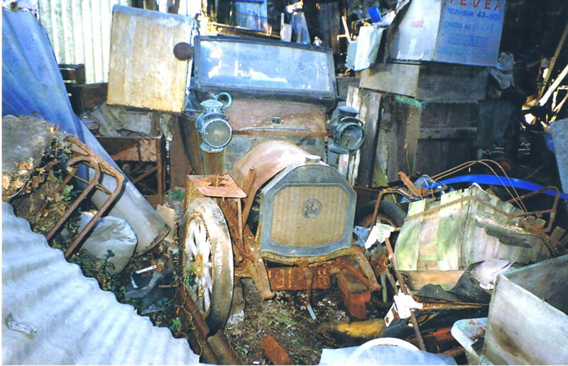

Der Wagen wurde in einer Ecke des Hofes wiederentdeckt
Während der Restauration
2011 - Nach fast beendeter Restauration
Warum der Wagen weiß lackiert wurde ist mir nicht klar, auf den ersten Bildern siehtr es eher creméweiß oder sogar hellgrau aus.
Der Wagen kostete im Jahre 1912 3350 Fr. und wurde mit vielen Zusatzpaketen gekauft. Unter anderem wurde eine schwarze Lederausstattung für 25 Fr.,
der helle Lack mit Zierstreifen für 35 Fr., die Windschutzscheibe mit klappbarem Holzrahmen für 70 Fr., eine Werkzeugkiste auf dem Trittbrett für 35 Fr.,
die kleine Hupe an der Seite für 20 Fr. und die Scheinwerfer aus poliertem Messing für 74 Fr. bestellt.
Der Gesamtpreis des Wagens lag also mindestens bei 3.609 Francs was einem heutigen Wert von ca. 59.300 Fr. oder 9040 EUR entspricht.

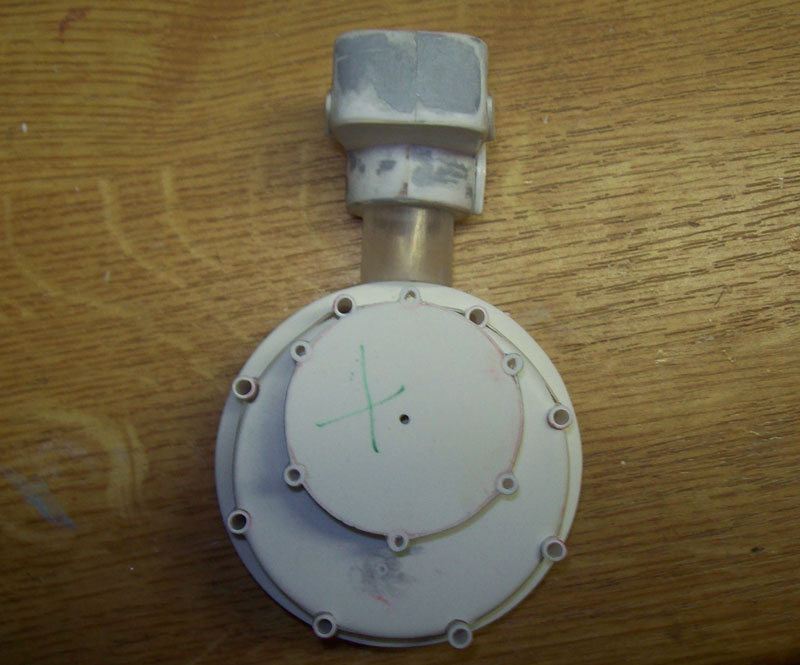

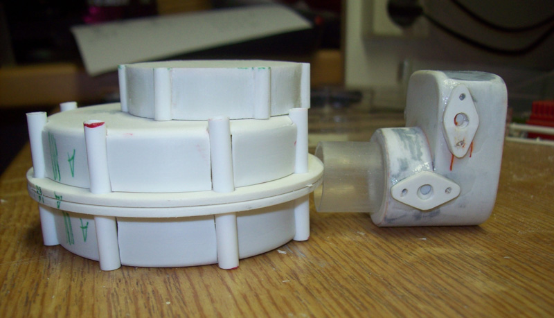

habe gleich einiges der Platten zerschnitten ;-) Heute stand das Kurbelgehäuse auf dem Plan.
Hierzu habe ich genau wie bei dem anderen Teil einzelne Trommeln gebaut diese Bilden dann die beiden Hälften des Kurbelgehäuses.
Angefangen habe ich in dem ich auf 6 Platten die Bohrungen anzeichnete und diese mit einem 5 mm Bohrer gleichzeitig bohrte.
Weiterhin habe ich 2 Bohrungen mitten in die Platten gesetzt um hinterher durch Stifte ein verdrehen zu verhindern.
Dann folgten aus Restmaterial die Abstandshalter und die Rollen wurden ummantelt.
Da ich nicht über eine Drehmaschine verfüge habe ich die Trommeln auf einen Spanndorn geschraubt und mit meiner Mini-Bohrmaschine und Schleifpapier abgerundet.
Nun konnte ich die Ummantelung an den entsprechenden Bereichen ausschneiden und alles mal provisorisch zusammenstecken.
Einige Motoren haben am Kurbelgehäuse den Name "ZEBRE" zu stehen, ob ich diesen mit meinen Buchstabennudeln darstellen werde weiß ich noch nicht.

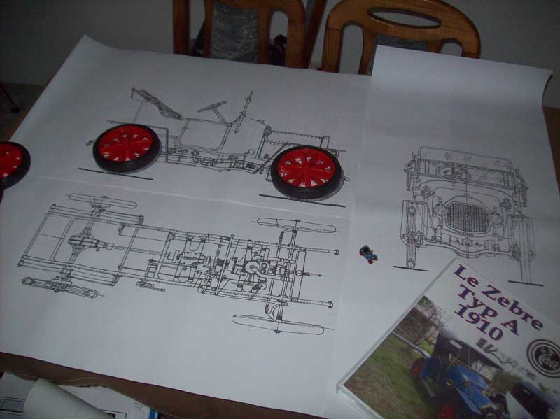

Wo hast eigentlich diese technischen Zeichnungen her? Hast Du die etwa selber gemacht?
Und kannst' mich mal aufklären, was das da für'n Ding in dem Schacht neben der Zündkerze ist? Hab zuerst an ein Schnüffelventil gedacht, aber in einem deiner letzten Bilder sieht man den Vergaser und die offenlaufende Ventilansteuerung auf der Motorvorderseite - WAS also ist das für'n Ding? :nixweis:

die Zeichnungen habe ich von einem älteren Herren, Monsieur Bernard Petit aus Frankreich.
Da bin ich auch echt froh, das er mir diese überlassen hat.
Vor der Komplexität der Teile hatte ich auch anfangs Angst aber wenn man sich die Teile genau ansieht, ich will nicht sagen studiert,
kann amn sie alle in Einzelteile, die relativ leicht herzustellen sind zerlegen.
Das ist das Starterventil, wie das richtig heißt kann ich jetzt garnicht sagen, aber da diese öfter undicht wagen erzeugten diese Fahrzeuge ein Geräusch,
was ihnen auch den Kosename Schnaufferl einbrachte. Dieses Ventiel diente eigendlich nur dem Kaltstart. in den kleinen Trichter wurde Benzin gefüllt und
wenn beim Starten der Hahn geöffnet wurde zündete das mehr an Benzin den Motor. im Prinzip ein früher Shoke.
Später als die Start- Zündtechnik besser wurde wurde an diese Stelle ein Pfeife montiert. Durch ziehen an einem Seilzug wurde das Ventiel geöffnet und
das Signal ertönte durch den Überdruck im Motor.

..... Dieses Ventiel diente eigendlich nur dem Kaltstart. in den kleinen Trichter wurde Benzin gefüllt und
Ach herrje, jetzt seh' ich überhaupt erst, dass das da auf dem Bild ein TRICHTER ist 8| wie bei einer Airbrush - das sah für mich bisher immer wie irgendein blockiges Teil aus. Aber schon interessant - stell' Dir vor, Du müsstest heute erstmal in Deine Garage runtergehen, Motorhaube auf, mit der Pipette Sprit ins Trichterlein träufeln, nach vorne gehen, Kurbel richtig stellen...und eins...und zwei...und drei...RATSCH....töfftöfftöfftöff.... 8) :ok: ...warten....Kaltlauf einregeln....Motorhaube zu...und schon mit beschmierten Fingern in Deine Gorre einsteigen und zur Kirche fahren :D ....
Ein Schnüffelventil ist übrigens ein nur durch die Druckverhältnisse im Motor gesteuertes Ventil. Sowas wurde in ganz frühen Motoren z.B. als Einlassventil verwendet und nur über den Ansaugunterdruck aufgezogen. Der LZ hatte aber, wie ich sah, schon eindeutig über Nockenwelle zwangsgesteuerte Ventile, und es sass kein Vergaser auf dem komischen Ding, deswegen fiel das eigentlich direkt flach. Auf den antiken Choke bin ich aber nicht gekommen - ich hätte sowas am Vergaser vermutet, der nicht zu sehen war. Also vielen Danke für die Aufklärung :-)
