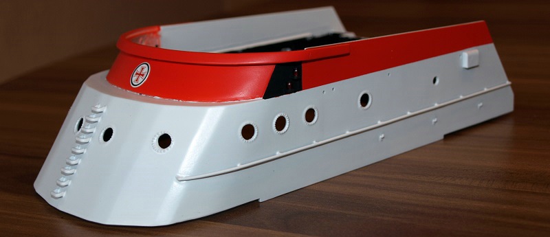

Man sieht hier, dass das Deckshaus schon fertig mit der Außenbeleuchtung versehen ist.
Der Rumpf steht auf speziell angefertigten Messingständern.
Am Rumpf selber wurden folgende Modifikationen vorgenommen:

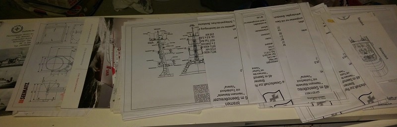

Die originalen DGzRS Modellbaupläne:

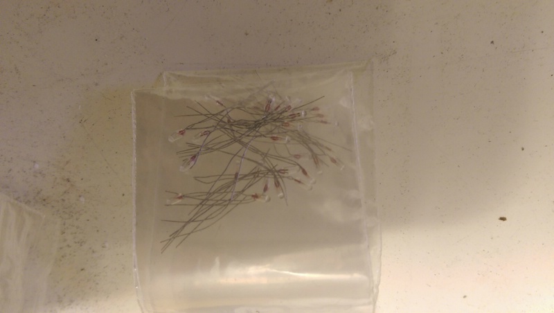

Micro Glühbirnchen:

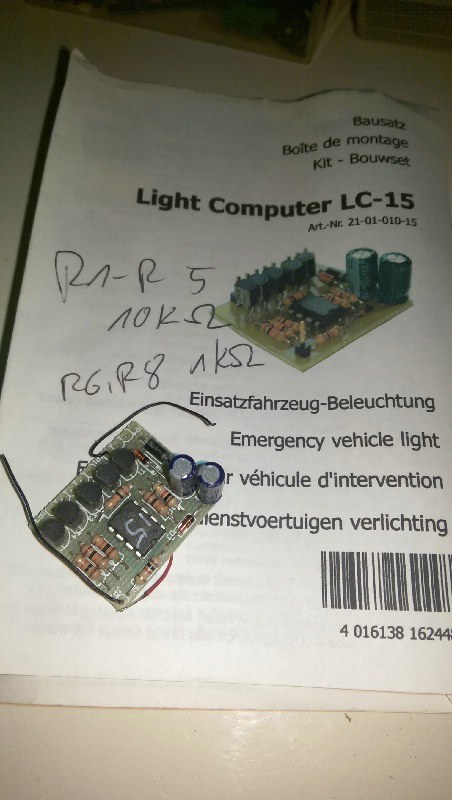

Der Chip für die Blaulichtfunktion:
