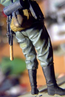

Als Nächstes wurde die Kleidung und Ausrüstung mit Humbrolfarbe bemalt und nach dem Trocknen mit einer Ölfarbe-Terpentinersatz-Mischung gewaschen. Der Effekt sieht ja ziemlich gut aus, aber durch den
Glanzschimmer den das Washing hinterlässt, sehen die Männchen aus wie „begossene Pudel in einem Regenschauer“. Ein abschließendes Drybrushing brachte meiner Meinung nach auch keine Verbesserung.

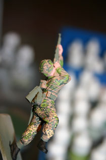

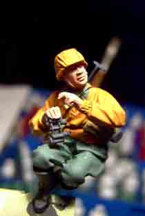

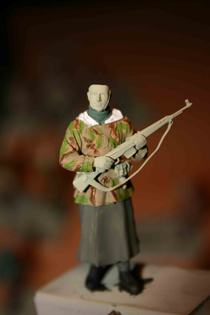

Die Ergebnisse sieht man hier:
Eines Tages entdeckte ich auf eine Modellbauausstellung das Heft „Bemalen von Miniatursoldaten“ von Mike Davidson. Podzun-Pallas (ISBN 3-7909-0729-4).
Die in diesem Buch vorgestellte Maltechnik, die gleich noch näher beschrieben wird, schien mir schnellere und bessere Ergebnisse zu bringen als bisher. Also probierte ich sie aus – mit dem Resultat, dass die

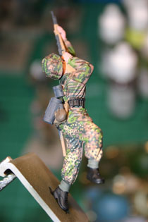

Figuren im Bezug auf Farbübergänge wirklich gut waren, aber aufgrund der hauptsächlichen Benutzung von Ölfarben wieder die obigen Probleme auftraten. Wobei beim alleinigen Benutzen von Ölfarben noch das Problem der Verdünnung und der damit einhergehenden mangelnden Farbdichte noch zusätzlich auftritt.
Durch Zufall bin ich dann auf die Acrylfarben gestoßen. Obwohl ich sehr skeptisch war, weil sich die Tamiya-Farben nur sehr bescheiden mit dem Pinsel verarbeiten lassen, klappte die Bemalung dann doch sehr gut. Nach einigen Tests mit Acrylfarben aus der Tube bin ich schließlich bei den Produkten von Vallejo und Andrea gelandet.

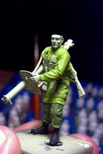

Zunächst wird die Figur als Körper zusammengebaut. Hierbei ist es besonders wichtig sämtliche Gussnähte, Senker, Fischhäute usw. zu entfernen oder zu spachteln. Auch die Kleidungsfalten, die durch die Gussform unterbrochen wurden, sollte man besser mit Skalpell oder Kugelfräser nachgravieren.

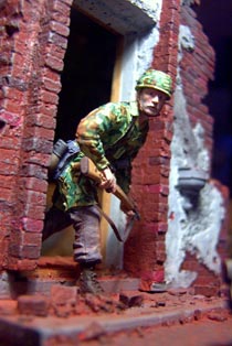

Hier einige
Figurenteile jeweils vor und nach dem säubern:

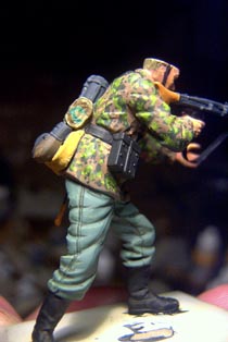

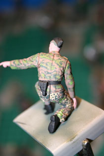

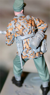

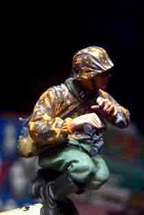

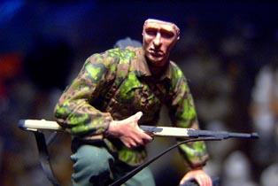

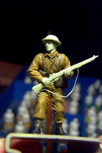

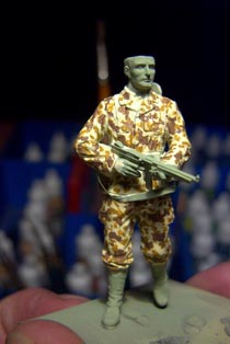

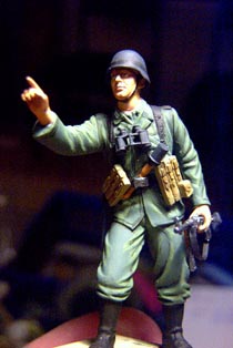

Wie schon oben beschrieben ist meine Maltechnik ähnlich der von Mike Davidson. Zuerst bemalt man die zu behandelnde Fläche mit der Grundfarbe. Danach werden alle Vertiefungen Kleiderfalten oder im Schatten befindlichen Zonen mit einem abgedunkelten Mix der Grundfarbe oder einen ähnlichen dunkleren Farbton bearbeitet. Dieses bezeichnet man als Schattieren. Nun bringt man auf die hervorstehenden Flächen (Kleiderfalten,…) den so genannten Hochton auf. Er wird auch als Licht bezeichnet und besteht aus aufgehellter Grundfarbe oder einem ähnliche helleren Farbton. Bis zu diesem Punkt behandele ich alle Flächen der Figur. Die weiteren Schritte wende ich nur bei den Gesichtern an. Jetzt muss durch Verdünnen der Licht und Schattentöne und schichtweisem Auftragen ein harmonischer, weicher Übergang zur Grundfarbe erreicht werden. Die Pinsel sollten öfter mal gereinigt werden, da durch anbackende Farbe der Pinsel so verkleistert wird, dass entweder zuwenig oder zuviel Farbe aufgetragen wird.
