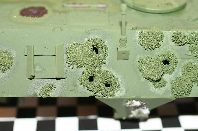

wie gewünscht habe ich eine kleinen bebilderte Anleitung für die Herstellung von Lackabplatzer mit der Salzmethode reingestellt.
Mein Fuchs ( E-Bay-Schnapper lol ) mußte mangels Teile dran glauben.
Da er als Hartziel, der leicht rostet in einen Dio Platz findet soll, wurde der Fuchs mit Hull Red grundiert.
Nach diversen "Einschlägen" wurde der Fuchs an den Rändern mit Wasser benetzt und im Anschluß mit Salz bestreut
Nach Trocknung der Salzmasse wird das Modell mit der oder die Hauptfarben gebrusht. In meinen Fall in Nato Oliv.
Beim brushen werden einige Salzkristalle " fliegen " gehen, was sich aber im Endeffekt als nicht störend auswirkt.
Die Ränder werden heller ausfallen, weil das Salz die Flüssigkeit aufnimmt. Ist aber ein schöner Nebeneffekt wie ich finde.
Nach Trocknung der Farbe wird die Salzmasse mit einen harten Pinsel, abgerieben.
Die Rostherstellung folgt in kürze. Hoffe es gefällt und ist hilfreich.

wie kommt es das deine farbe durch das salz reagiert? kenne das garnicht hab die technik aber schon oft mitunterschiedlichsten farben ausprobier?

@ Kjoors: ich verwende Tamiya XF Farben Funzt immer so mit den Farverlauf. Vielleicht probierst du mal aus die Farbe nicht ganz trocknen zu lassen und mit einen festen Pinsel das Salz abzurubbeln.
