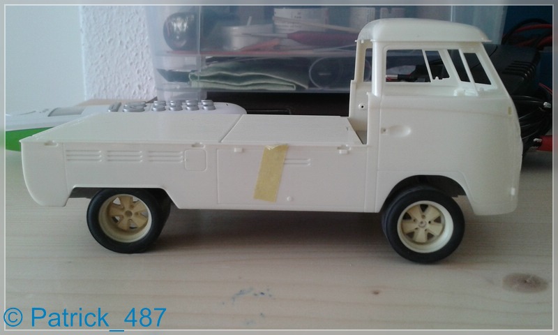

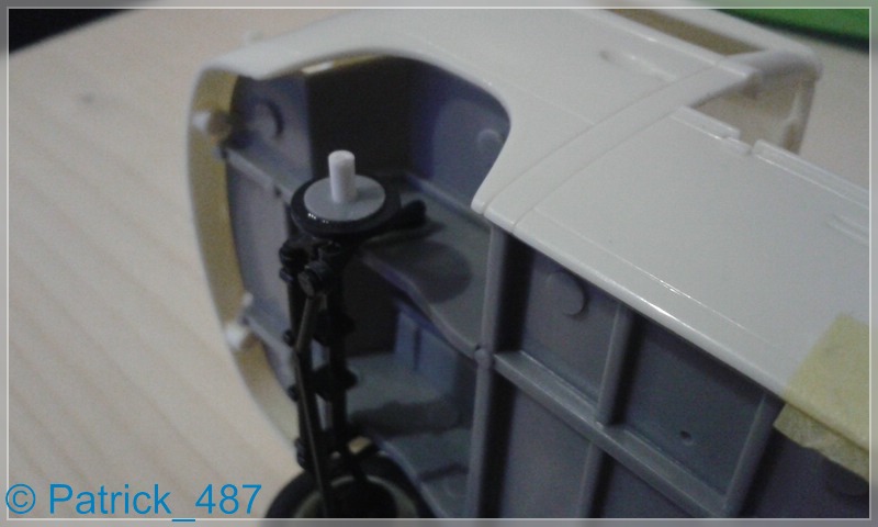

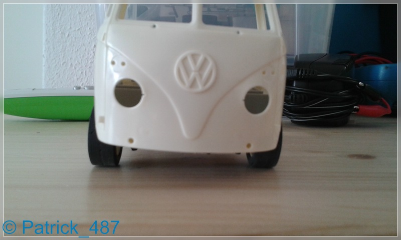

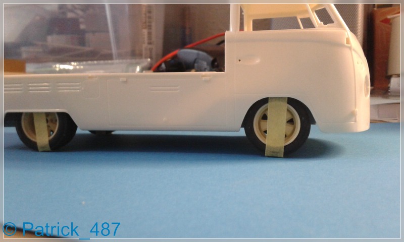

Angefangen habe ich damit die Felgen erstmal zu ändern. Verwendet habe ich hier Fuchs Felgen von Scale Produktion, diese wurden dann noch von der Breite her angepasst.
Denn die hinteren waren für den T2 zu breit gewesen. Somit ist auch gleich komplett eine komplett neue Hinterachse und eine komplett neue Vorderachse entstanden.

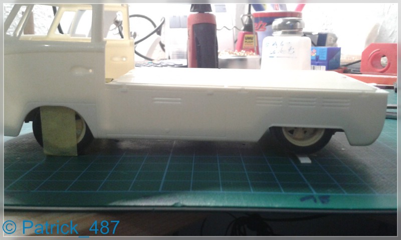

Hier sieht besonders gut das die hinteren Felgen zu breit sind.
Hier seht ihr jetzt den entgültigen Stand mit neugebauter Aufhängung für hinten und vorne. Ich finde die Tiefe ist soweit passend.
Bin über eure Meinung gespannt, bis zum nächsten Update.
es grüßt Patrick :wink:

Bei der Breite der Räder hab ich ein wenig "Sorge", ob das dann alles so passen wird. Meist haben die Fahrzeuge nicht soooo breite Schluffen drauf, weil die Platzverhältnisse doch knapp sind, wenn man nicht so viel Umbauaufwand betreiben will.

ich habe die Felgenbreite nochmals angepasst, bisher davon aber noch kein Bild gemacht. Werde ich aber nachholen.

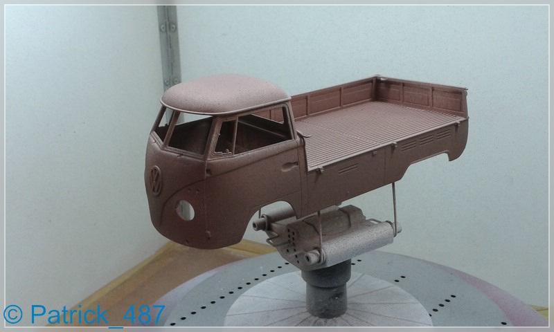

So und nun geht es ein wenig weiter mit einem kleinen Update,
Es stand nach einer weißen Grundierung die aus der Dose erfolgte, eine Grundierung im "Rost" Farbton von Revell an. Hier stellte sich ein negativer Effekt als Positiv raus.
Die Farbe lies sich mit der Verdünnung von Revell gut verdünnen, aber wo sie dann in der Gun war fing sie nach einer weile an Klumpig zu werden. Dadaurch habe ich eine rauhe Oberfläche erhalten.
Hier mal noch ein paar Bilder.

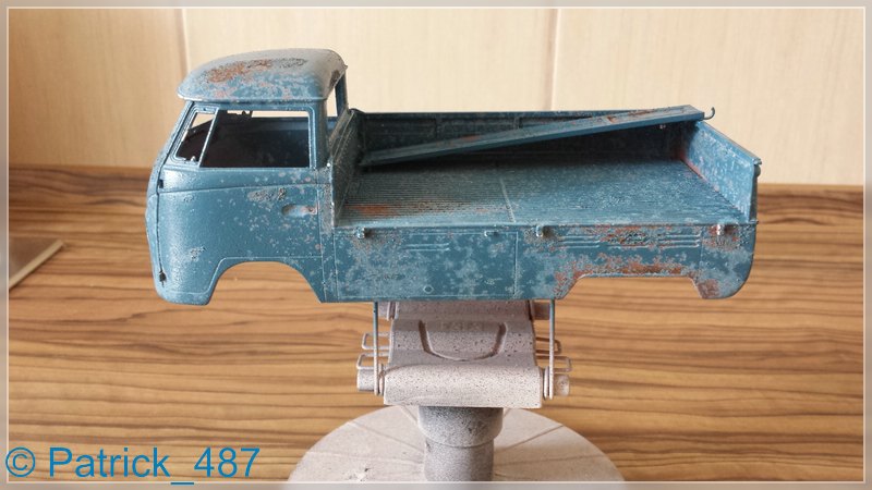

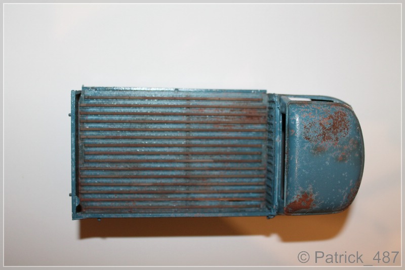

Heute ist es mal wieder Zeit für ein Update und ich werde die kompletten Bilder einstellen, sowie der Stand war bevor ich ihn für Wettringen eingepackt habe.
Denn einige konnten ihn schon in Wettringen begutachten, doch dazu dann später mehr.

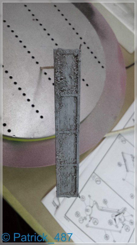

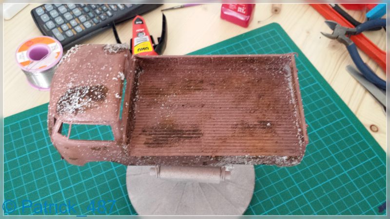

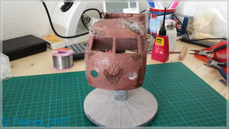

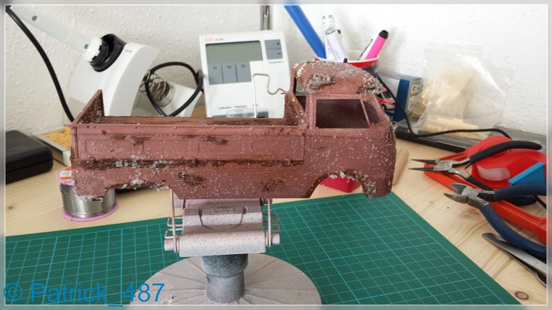

Kurz was zu den einzellnen Schritten wie ich vorgegangen war mit der Lackierung.
Beim letzten Update hatte ich ja die Bilder gezeigt wo er in der "Rost" Farbe Grundiert wurde. Als nächstes habe ich Echt Rostpigmente verwendet und diese an den verschiedenen Stellen aufgetragen,
zuvor hatte ich auf die Stellen Klarlack von Tamiya gepinselt.

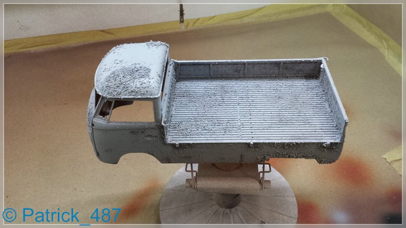

Als nächstes habe ich dann eine Sprühflasche genommen und Wasser auf das Modell gesprüht und es dann mit Salz bestreut. Nachdem das ganze Trocken war hatte ich noch einige Stellen korigiert. wo meiner Meinung
nach zuviel Salz war.
Dann habe ich mir ein helles Grau als Grundierung angemischt und dieses komplett über die Karosserie gebrusht.
In der Übgersicht seht ihr eine Auswahl der Farben die zur engeren Auswahl standen.
Gleich gehts weiter mit dem Update...
es grüßt Patrick
  • »Patrick_487« ist der Autor dieses Themas
Beiträge: 1 441
Realname: Patrick
Wohnort: Sandersdorf-Brehna
Donnerstag, 12. Juni 2014, 19:23

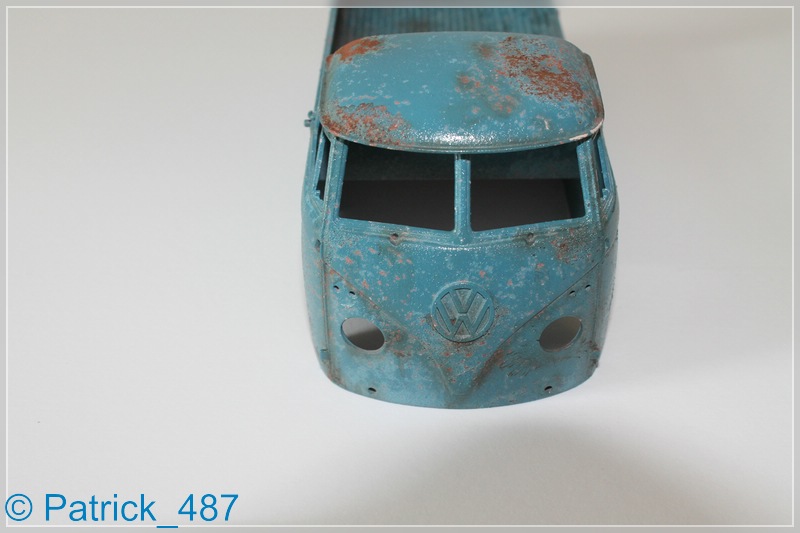

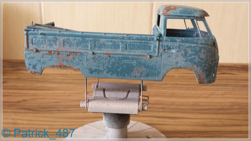

So weiter gehts mit dem Update,
Als nächstes habe ich mir aus dem Hellen und dunklen Blau und grau mir die Farbe gemischt. Hier nochmal ein großes Dankeschön an Lutz (Lutz_Bikes) der mir bei diesem Projekt sehr viel geholfen hat :ok: :hand:
So das wars auch schon wieder mit meinem Update, die Tage gibts dann noch Bilder vom Stand wie der T1 Sonntag zum Abschluss von den Wettringer Modellbau-Tagen aussah.
Bis dahin, es grüßt Patrick :wink:
Donnerstag, 12. Juni 2014, 19:24
Hey Patrick,
eine interessante Vorgehensweise. Ich bin auf das Ergebnis gespannt. Mit Salz hab ich schon mal was gemacht, da muss nur aufpassen, dass wenn man Wasserlösliche Farben nimmt, das Salz dazu neigt der Farbe das Wasser zu entziehen. Da du aber Tamiya-Farben nimmst, sollte das kein Problem sein.
Hast du das Salz auch etwas klein zerstoßen? Ich hab mir damals unter die normale Körnung noch etwas zerstoßenes dazu gemischt, damit ich unterschiedlichen Körnungen hatte.
Gregor
@Edit: du warst mit dem update schneller als ich mit dem post :D

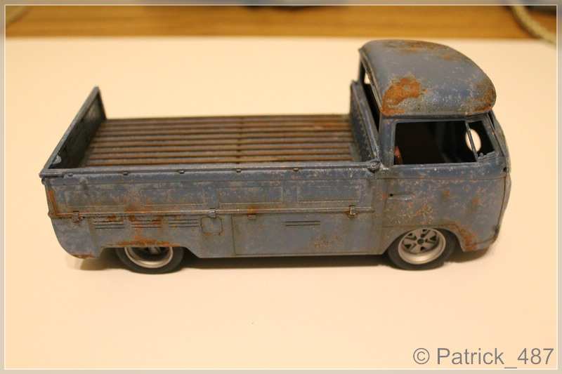

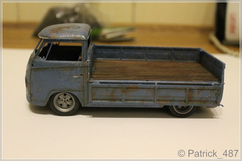

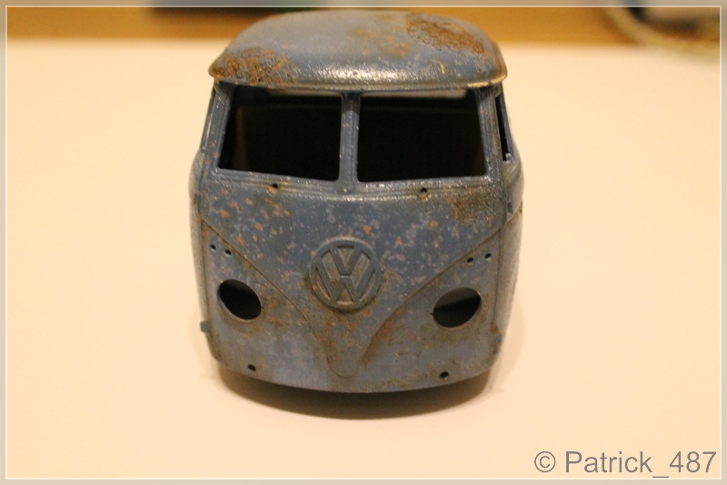

Hallo zusammen, :wink:
Heute möchte ich euch noch gerne die Bilder vom T1 zeigen wie er nun jetzt Aussieht nachdem ihn Lutz ein wenig mit der Airbrush und dem Pinsel verfeinert hat.
Ein Großes Dankeschön hier nochmal an Lutz (Lutz_Bikes) :hand: :lieb:
Zuerst ein Bild wo Lutz bei der Arbeit ist und das zweite zeigt das Vallejo Wash was er dafür benutzt hatte.
Und hier jetzt die Bilder vom aktuellen Stand.
Bin über eure Meinung gespannt.
Bis zum nächsten Update, es grüßt Patrick :wink:
Montag, 16. Juni 2014, 10:59
Ich finde die Alterungen topp. Das Maß stimmt.
Beiträge: 9 196
Montag, 16. Juni 2014, 13:26
Life gesehen ist die Beifahrertür einfach mein persönliches Lieblingsstück an deinem Bus. Hab ja vor Ort mit gekuckt, wie Lutz ihn präparierte - :ok:
hau rein!

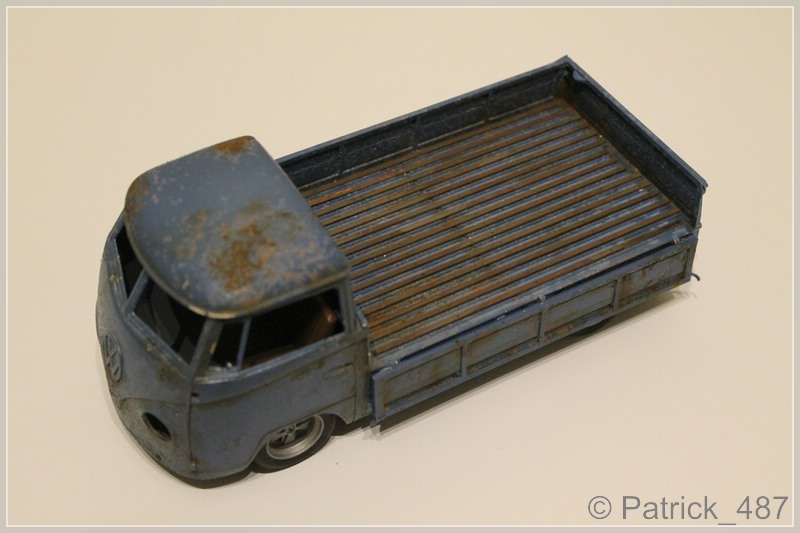

Guten Morgen zusammen, :wink:
Ich kann euch sagen es ist Verbracht, meine Pritsche war am Wochenende noch bei der Dekra zur Abnahme für das H - Kennzeichen und der Prüfer gab sein okay. :lol:
Nachdem es seid meinem Letzten Update ganz schön ruhig geblieben ist, möchte ich euch nun jetzt das fertige Modell mit den letzten Arbeiten noch zeigen.
Am Modell habe ich noch ein wenig was am Washing gearbeitet, die Stoßstangen haben auch ein Washing erhalten. Desweiteren habe ich noch die Scheibendichtungen in schwarz abgesetzt und
ein paar Chrome Teile hat mein Modell auch noch bekommen.
Zum Schluss habe ich noch die Kennzeichen für das Modell selber erstellt, das war erst nicht ganz so einfach. Nach ein paar Stunden am PC habe ich die Kennzeichen dann doch fertig bekommen.
Beim hinteren Kennzeichen war der Azubi am wer und dieses ein wenig schief angebohrt... :abhau: naja passiert mal und der Meister sieht darüber hinweg.
So hier jetzt noch ein paar Bilder.
Noch mehr Bilder gibt es in der Galerie hier zu sehen.
Ich bedanke mich bei euch das hier mir bei diesem Baubericht begleitet habt und wir sehen uns bei dem nächsten Baubericht wieder.
