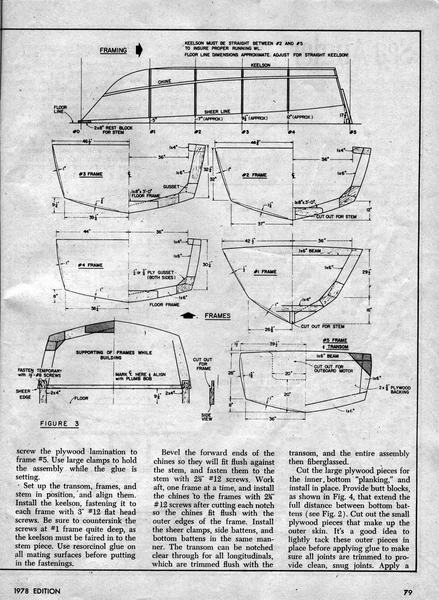

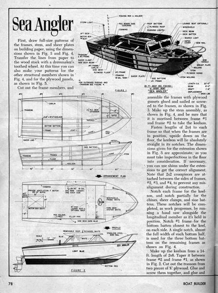

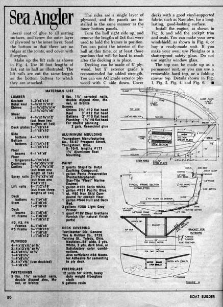

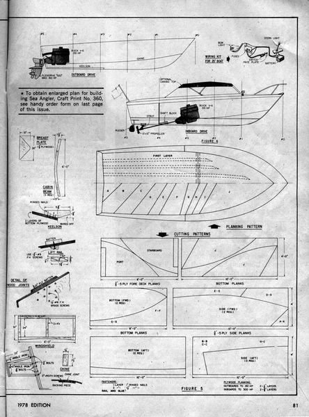

Das Baumaterial war seinerzeit Sperrholz sowie Hartholz für Kiel und Spanten, etwas Resin (als Dichtmaterial) sowie jede Menge Schrauben. Wahlweise konnte diesem Boot als Verdeck ein Hardtop, ein festes Dach oder ein klappbares Cabrioverdeck angebaut werden.
Leider habe ich im gesamten Netz keinerlei (zeitgenössische) Fotos zu diesem Boot mehr finden können, lediglich diese Zeichnung hier:
Hier mal die einzelnen Seiten der *.pdf, damit man mal einen Eindruck vom Ganzen hat.
! An die Moderatoren: diese pdf-Datei ist eine freigegebene Datei zu finden unter https://www.svensons.com/boat/ etwas nach unten scrollen.
(Sollten dennoch Bedenken bestehen dann bitte die Bilder wieder löschen)
Ich möchte nun (oder später) dieses Boot als RC-fähiges Boot bauen, doch dafür benötige ich erst mal eine vernünftige Zeichnung, mit allem notwendigen was man zum Bau benötigt. Also an erster Stelle stehen nun mal die Risse, also Spantenriss (der ja nunmal im Original fehlt), Längsriss (auch etwas dürftig) und die Seitenansicht. Danach folgen dann die einzelnen Spanten nebst Detailzeichnungen da diese in Segmenten unterteilt sind, welche mit Verbindungsplatten verbunden sind, ebenfalls der Kiel welcher auch in Segmenten unterteilt ist. So kommt dann bis hin zum Antrieb eins zum Anderen bis das Boot irgendwann mal fertiggezeichnet ist.
Nun habe ich mich erst einmal beigemacht, den gesamten ? amerikenglischen ? Text in sinnvollen verwertbaren Text umzuwandeln. Als nächsten schritt musste ich mir ein Programm schaffen, welches mir mühelos sämtliche angegebenen Maße ins metrische System umrechnet. Wie ihr seht, sind alle Maße in Feet, Zoll (alle Zollgrößen), Inches, Eights, Yards und Gallons angegeben. Also mal eben schnell 'ne Excel-Tabelle erstellt, den guten alten Wikipedia nach den Umrechnungszahlen bemüht, und das Progrämmchen arbeitet tadellos. Neben den eigentlichen Umrechnungen, habe ich sogleich noch einige Felder für passende Maßstabsberechnungen (1:16, 1:32, 1:48 und 1:72) mit einprogrammiert, so brauchte ich für meine nun folgende CAD Zeichnungen nicht jedes Mal großartige Berechnungen durchführen, sondern gab lediglich z.B. die Zoll Angabe ein, und bekam den entsprechenden Maßstabswert zurück.

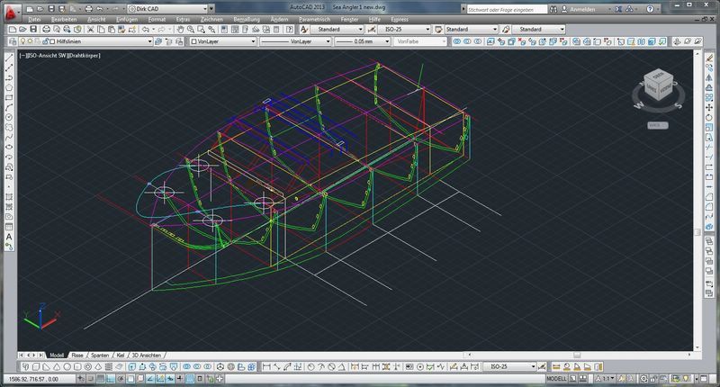

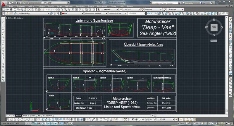

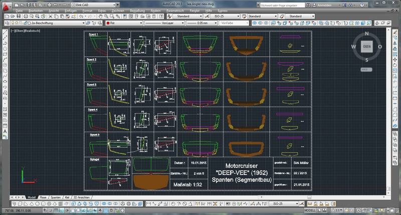

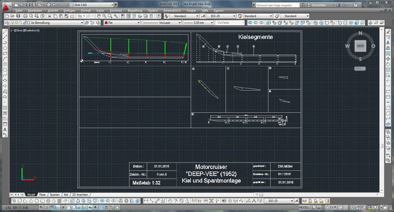

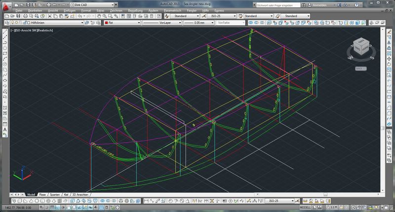

Wie bereits erwähnt, ging es nun an die Realisierung der entsprechenden (brauchbaren) Zeichnungen. Ich habe mich bei meinen Zeichnungen auf den Maßstab 1:16, im metrischen System festgelegt. Ich habe bewusst diesen Maßstab gewählt, da dieser auch auf A3 noch gut druckbar (also als ganze Seite) ist. Den Maßstab beim Ausdruck kann man ja bei CAD je nach wunsch wählen, und da ich im Maßstab 1:16 zeichne, ist beim Drucken lediglich die 1:1 Einstellung zu verwenden. Bei kleineren Maßstabwünschen (z.B. 1:32) brauch halt nur die Druckeinstellung auf 1:2 umgestellt werden, und schon habe ich meine Zeichnungen im Maßstab 1:32.

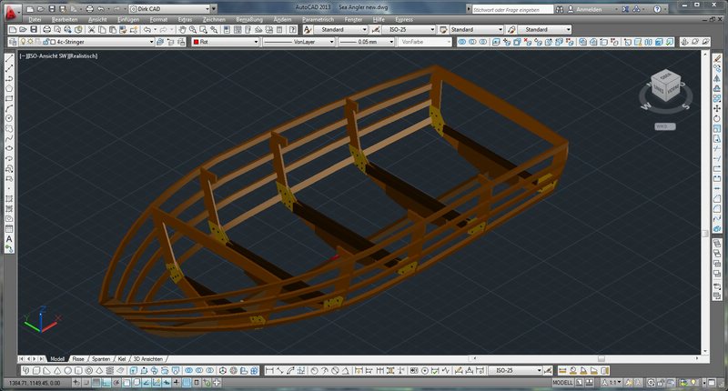

Angefangen habe ich erst einmal mit den Rissen. Die laut Original vorgegebenen Risse, also Längsriss und Wasserlinienriss habe ich in etwa so übernommen, mit etwas mehr Übersicht! und den Spantenriss habe ich aus diesen beiden Vorgaben ermittelt und gezeichnet. Guckst Du hier:
Als nächstes folgten dann die im Detail gezeichneten Spanten. Hier musste ich bereits im Vorfeld schon darauf achten, dass diese "Bauteile" für die spätere Verwendung in 3D benötigt werden. D.h. sämtliche Linien sind sogenannte Rahmenlinien welche in den späteren 3D Zeichnungen "angehoben" oder "gezogen" werden müssen. Auch hier ein Screenshot dazu:

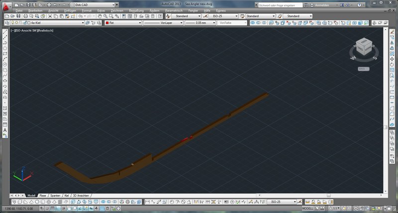

Nun kam noch rasch der Innenkiel dazu. Hier gilt das gleiche wie bei den Spanten. Alle Linien mussten im Vorfeld bereits für das spätere 3D Zeichnen "vorbereitet" sein.
Screenshot:
Um diesem Bericht etwas Übersicht zu lassen, zeige ich euch die erstellten "3D Bauteile" sowie deren Montage am Bildschirm im nächsten Beitrag.
LG Dirk

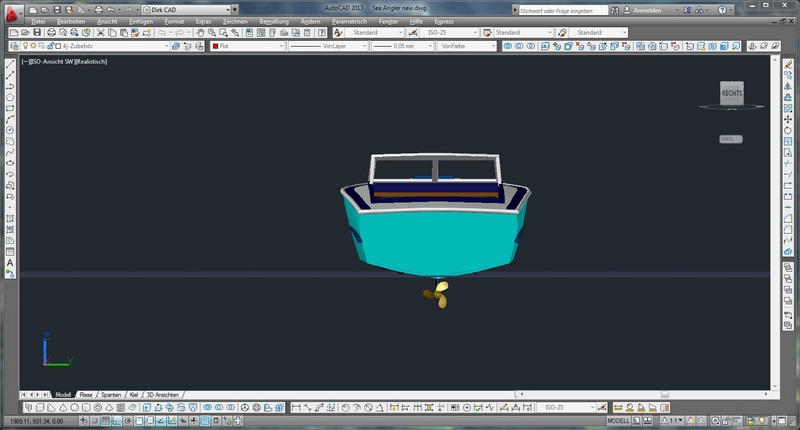

Und nun last but not least, damit man auch mal sieht was bei dem Ganzen rauskommt, möchte ich euch zeigen wie die einzelnen Bauteile in 3D aussehen, oder real aussehen werden. Ich habe die Ansicht SW gewählt, was soviel wie perspektiv aus Südwest bedeutet.
Zuerst einmal Zeig ich euch meine allgemeine "Baustelle". Das ist lediglich ein Layer (vergleichbar mit ner Folie) mit einer ständig (je nach Bauteil) zunehmenden Hilfslinienflut. Sämtliche Linien dienen hier nur der korrekten Platzierung der Bauteile untereinander. Beim späteren Ausdruck ist hiervon nichts zu sehen.

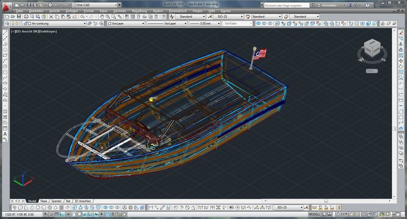

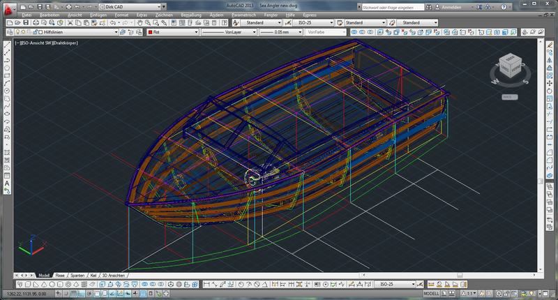

Und hier mal das gesamte "Drahtmodell" im bisherigen Stand:
Nun zum 3D Modell.
Schauen wir uns nun Innenkiel an:
Das "Loch" (roter Bereich) mittig ist hier bereits der Durchbruch für den Wellentunnel des Antriebs.

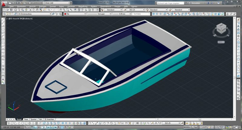

Folgen nun die Spanten in korrekter Höhe und ausgerichtet. Der Heckspiegel steht bereits im 13° Winkel geneigt.

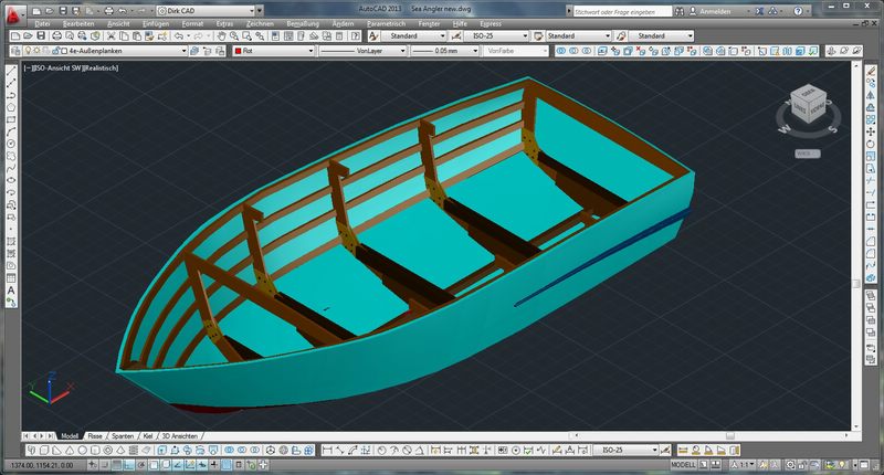

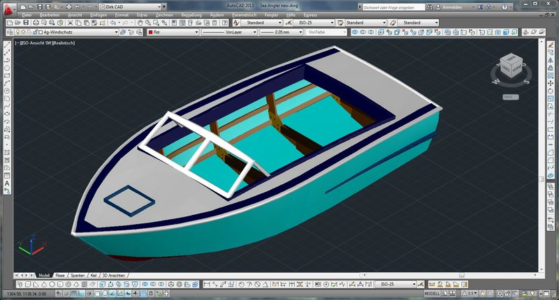

Nun wurden als nächstes die seitlichen Stringer nach Vorgabe vom Original entsprechend dimensioniert und eingezogen.

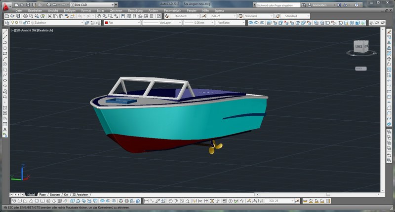

Ein weiteres Highlight war nun die "Erstellung" der Rumpfbeplankung. Da es sich beim Original um Platten am Rumpf handelt musste ich eben auch eine durchgehende Platte erzeugen. Aber auch dies war nach einigen Tagen perfekt erledigt.

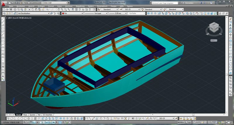

Nächster Punkt auf der TO DO liste war das "Einziehen" der Deckbalken im Bugraum, sowie dem Innenrahmen.

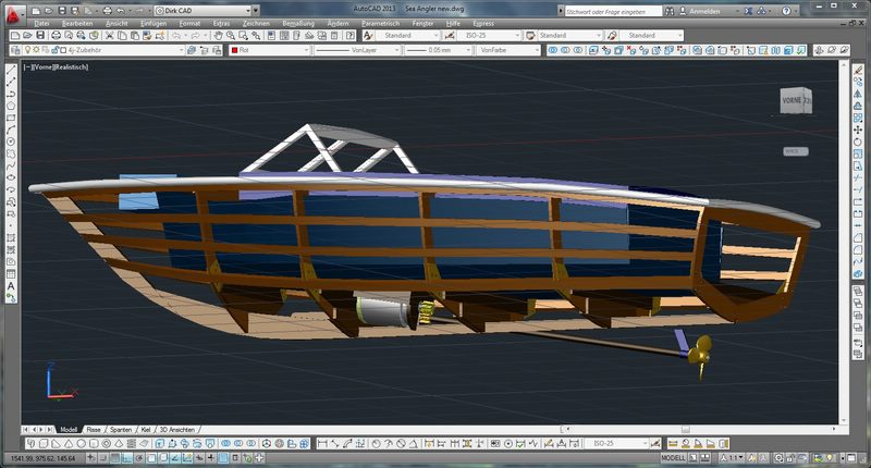

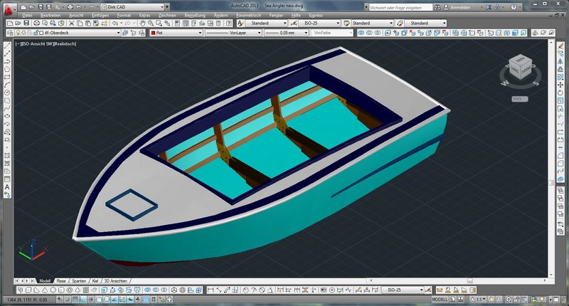

Hiernach erfolgte nun das doch sehr mühsame Erstellen des Oberdecks. Da das Oberdeck eine in sich nach allen Seiten geschwungene Platte darstellt, war dies natürlich auch eine echte Herausforderung. Aber auch dies hat mich in meinem Vorhaben nicht abgeschreckt.
Nun folgte noch der Windschutz (noch ohne Scheiben! die kommen noch rein) ....
und die Innenwanne.

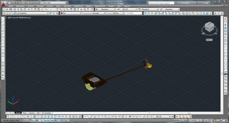

Schlussendlich habe ich mich noch beigemacht, und einen passenden in meinem Bestand befindlichen Antrieb zu vermessen, und diesen ebenfalls zu zeichnen. Da ich dieses Boot ja RC-fähig bauen möchte muss auch dieser Punkt bereits im Vorfeld berechnet und berücksichtigt werden. Für evtl. spätere kleinere Maßstäbe können ja Antrieb und Steuerung (Servo) individuell angepasst werden.
Guckst Du hier im "eingebauten" Zustand:
Und hier noch mal solo:
Abschließend möchte ich euch die bisgerige Arbeit in verschiedenen Ansichten zeigen:
Soweit erst mal der aktuelle Stand. Ich hoffe auf reges Interesse zu stoßen. Für Fragen und Anregungen bin ich jederzeit ansprechbar.
Die bisherige Zeichnung ist lange noch nicht fertig, es fehlen noch jede Menge Details etc. Auch die farbliche Gestaltung (das Original sieht tatsächlich hellblau, dunkles Marineblau und weiß in Kombination vor) ist in CAD "probierbar" mal schauen wie's mit ner Holztextur aussieht?
Wenn sich Zeichnerisch wieder was an Infos angesammelt hat geht's mit dem Bericht weiter, und sowie die Zeichnungen abgeschlossen sind geht's an die Materialbeschaffung und dann an den Bau, auf den ich mich jetzt schon riesig freue.

Noch einen Hinweis zum Antrieb: wie ich gesehen hab, hast Du vor, zwischen Motorwelle und Antriebswelle ein Getriebe von 1:1 mit zwei kleinen Ritzeln zu bauen. Aus Erfahrung muss ich Dir sagen, das klappt nicht. Da hast Du nur Reibungsverluste und kaum noch Nutzenergie-Übertragung. Das Übersetzungsverhältnis sollte wenigstens 1:2 bis 1:4 sein, damit es etwas bringt.

Danke für den Hinweis mit dem Antrieb. :ok: Ich habe den Antrieb zwar nur aus rein optischen Gründen mal mit eingezeichnet (hauptsächlich ging's ja um die Antriebswelle, Schraube etc.), aber da werde ich definitiv noch mal nacharbeiten, zumindest im Maßstab 1:16. Beim Maßstab 1:32 kann dieser Antrieb eh nicht verwendet werden, da zu groß.

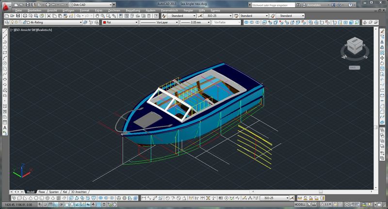

Also habe ich in der wenigen Zeit die ich zuletzt hatte doch hier und da noch etwas weitergezeichnet, und möchte Euch die weiteren Fortschritte mal zeigen.

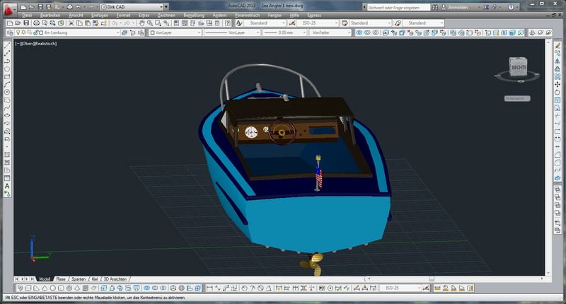

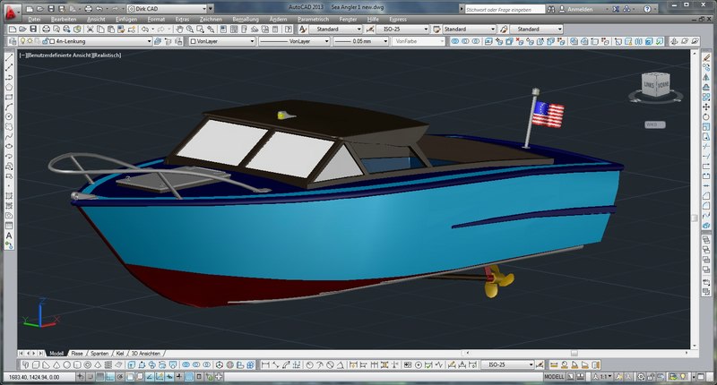

Ich habe dem Boot nun die Scheiben spendiert, ein Top, die Reeling, Top- und Sternlight, die typische Flagge am Heck (im Sternkranz fehlt aber noch der Anker ... der kommt demnächst noch rein!). Weiterhin habe ich angefangen die Armaturen zu zeichnen sowie die Lenkung. Dann habe ich das Ganze mal durch's Rendering gejagt, und mit Wasser experimentiert. Aber was erzähl ich hier groß schaut's Euch einfach mal an.
Baustellen Snapshots:
Hier der "Einbau" des Hardtop:
Verschiedene Ansichten:
die Armaturen haben mich echt Nerven gekostet!

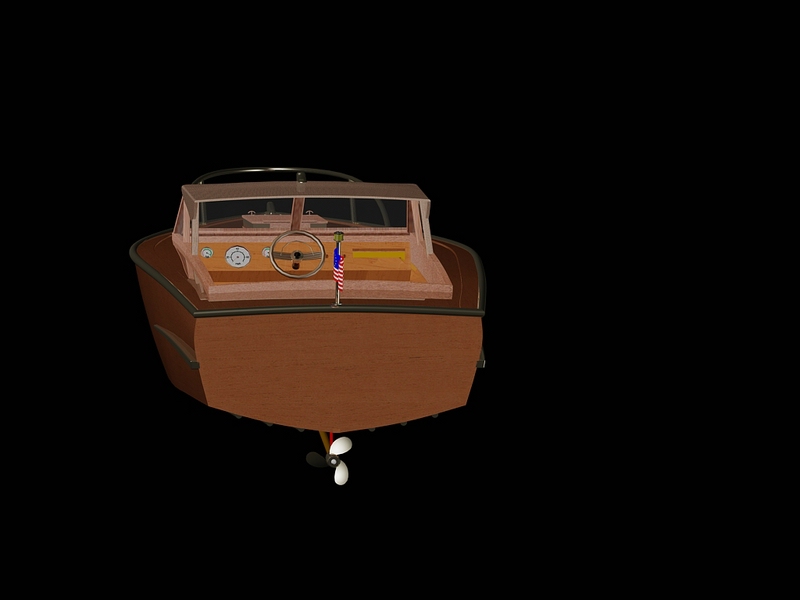

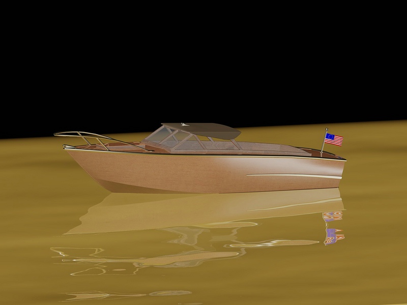

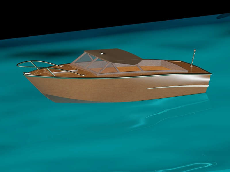

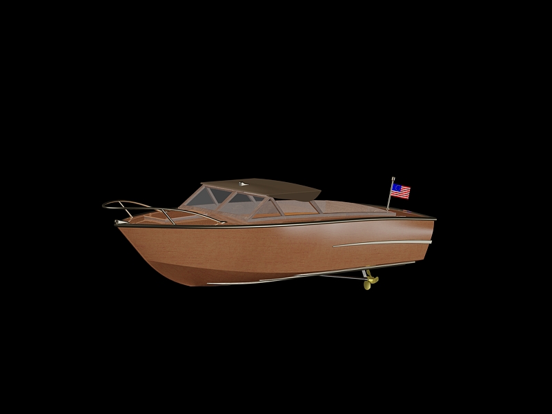

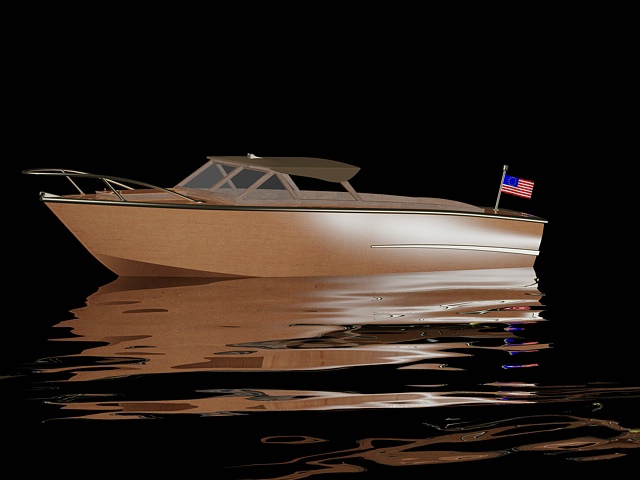

... nun mal etwas mit Rendering spielen ...
... und das Ergebnis sieht dann so aus:
... so könnte es später im Wasser aussehen:
dark Water
blue water
yellow river
Und hier noch ein kleiner Rundumblick.
Demnächst gehts dann weiter mit den noch fehlenden Elementen wie Sitzbänke, Rod Holder, evtl. V6 Maschine und dem ganzen Kleinkram.

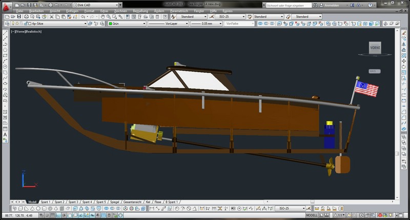

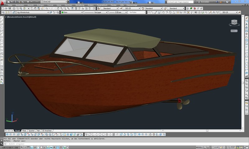

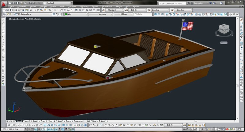

Wie ja in den vorherigen Threads schon geschrieben, beabsichtige ich ja den Einbau einer RC Steuerung in dieses Böötchen, und das bringt natürlich auch die notwendigen Änderungen am Innenausbau mit sich.
Also begann ich meine Zeichnung erst einmal so zu ändern, dass ich soweit wie möglich am Original bleibe, und trotzdem aber den nötigen Platz für Ruder und Servo sowie ein Batteriefach (für 2000er Lipo) schaffe.
Dann mussten ja auch noch so Kleinigkeiten wie Fahrersitz, hintere Sitzbank, Positionslichter, Ruder und Servo sowie die Flagge fertig gezeichnet werden. Das alles braucht natürlich seine Zeit um korrekt in 3D gezeichnet zu werden.

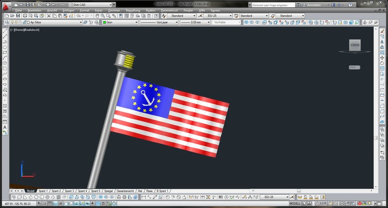

Die Flagge ist im Übrigen (ebenfalls in 3D gezeichnet) eine Standartflagge der amerikanischen Sportmotorboote, und in der Symbolik international anerkannt. Nun wieder ein paar Screenshots dazu:
Hier mal die Flagge etwas vergrößert:

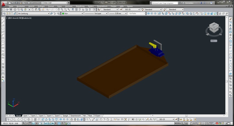

als nächstes dann das Batteriefach mit Halterung für das dahinter befindliche Ruderservo:

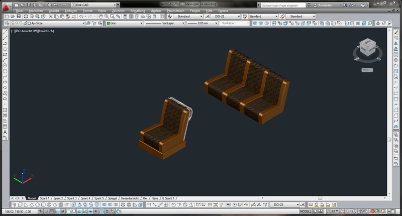

dann die Sitze, die haben mir echt viele Nerven gekostet. So simpel sie auch aussehen, aber in dieser Form 'ne echte Herausforderung:
natürlich musste der Antrieb (also die Antriebswelle) verlängert werden, da der Antriebsmotor (aus Gewichtsgründen) etwas nach vorn verlagert werden musste. Das Gegengewicht von Akku und Servo tarieren das wieder aus.
und rein Äußerlich ist von den inneren "Umbauten" nichts zu erkennen, aber die Positionslichter sind nun auch drauf:
so, nun hab ich auch schon die ersten Materialbestellungen getätigt, so dass es dann langsam aber sicher losgehen kann, das Ding als Modell zu bauen.
Weiteres Update folgt sowie ich wieder was zu zeigen habe.
