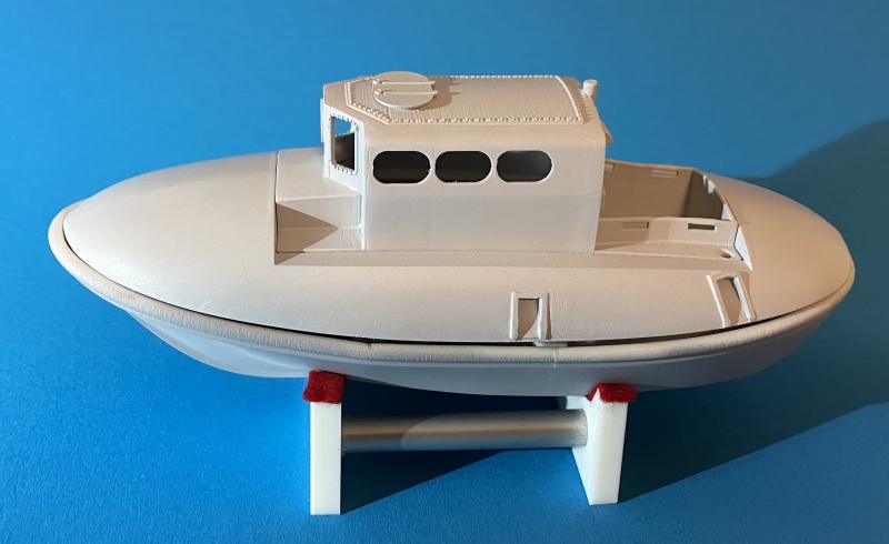

Mittwoch, 2. Juli 2025, 21:55
Hallo liebe Gemeinde,
nach 3 Wochen mal ein paar Nachrichten von der Seenotrettungskreuzer Front.
Das Tochterboot ist, ich sach mal, von der Grundsubstanz soweit fertig. Es
fehlen viele Details, die aber teilweise auch schon fertig sind. Eigentlich
könnte jetzt der Schritt erfolgen den Rumpf mit dem Deck zu verheiraten.
Mal der jetztige Bauzustand:
Zum verheiraten muss aber die RC-Technik laufen, da man nach dem Zusammenbau zwar
alles wieder raus bekommt, aber nicht mehr so einfach wie jetzt. Ist eine arge
Fummelei, geht aber.

Tja und ich habe nochmal einen zweiten Rumpf gebaut, der hat ein paar kleine Änderungen
zum ersten, einen Ölstutzen für die Welle und seine Verdrängung wurde durch leichte
Änderungen an der Rumpfform etwas erhöht. Da ist das schöne an 3D Druck, man kein
einfach mal etwas ohne großen Aufwand ändern und neu drucken. Ich werde
jetzt zwei Versionen bauen einen Rumpf mit 3,7 Volt Technik einen mit 7,4 Volt.

Die Grundierung, Haftgrund, Filler und eine Lage weiß hauptsächlich dort wo der
Rumpf weiß ist:
Dann schon mal die Stellen, die der Luftpinsel nicht so gut erreichen wird in
Decksfarbe vorgestrichen.
Das wars mal wieder, jetzt gibts bald Farbe.
