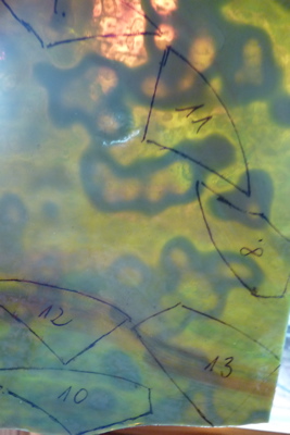

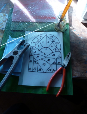

Für den morbiden Charme einer Praxis, in dem Dr. Frankenbär sein Unwesen treibt, muss ein dazu passendes Fenster her. Mit Tiffanytechnik habe ich ein solches Fenster nach eigenem Entwurf zurechtgeschnitten.
Dazu muss aus dem Glas DAS passende Stück angezeichnet und herausgeschnitten werden. Wichtig ist, das das Glas handgefertigt ist. Industriell hergestelltes ist tot, es ist einfach gleichmäßig durchgefärbt, damit kann kein zufrieden stellendes Ergebnis erzielt werden. In handgefertigtem Glas verschwimmen die Farben, sind Einschlüsse, es ist nicht gleichmäßig dick, es lebt regelrecht.
Um das richtige Stück zu erwischen, muss genau beobachtet werden, welches Stück gerade an der Stelle des Fensters richtig wäre. Leider wird dabei reichlich Glas verschnitten - und das Zeug ist nicht billig - aber das Ergebnis spricht für sich.
Die Fotos zeigen den Entwurf, das anzeichnen, das ausschneiden, vom schleifen habe ich keine Bilder gemacht.

Wenn die Glasstücke einigermaßen passgenau sind, einige Nähte müssen das gar nicht sein ( bei Landschaften oder Pflanzen sieht´s sogar besser aus ) , werden sie in Kupferfolie "eingepackt". Ringsherum wird - je nach Stärke des Glases - jedes Teil mit 4 bis 5 Millimeter breiter Folie eingewickelt.
Anschließend wird gelötet und wenn alles Flussmittel gründlich abgewaschen wurde, mit Patina behandelt.
