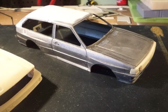

So hier fang ich mal an über 2 Unterschiedliche Quattros zu berichten . Zum ertsen ein Tamiya Quattro den ich von Schiebmatz bekommen habe . Danke nochmal .
Und zum anderen der angefangene Sport Quattro von Jürgen P .
Den Tamiya baute ich zum Avant um , dazu nahm ich ein Dach vom Fujimi BMW E30 . Dasste ganz gut . Im Netz endeckte ich das es sowas auch wirklich mal gab und zwar von Artz .
Der Kombi wird dann das Zugfahrzeug für einen der anderen Sporties !

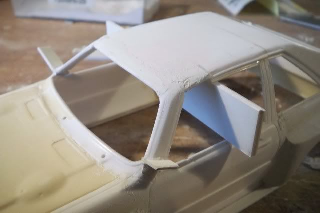

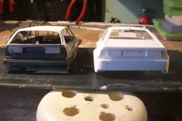

Beim Sport hatte der Jürgen ja schon vorarbeit geleistet , nichts desto trot habe ich im hinten auf jeder seite nochmal 3mm breiter gemacht und vorne um 2mm , die Übergänge wurden Verspachtelt und die Windschutzscheibe in der Neigung verändert .Den Kühlergrill ausgeschnitten , mal schauen was ich mit dem mache !

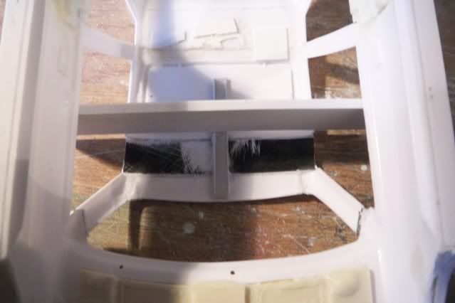

Dadurch das die Scheibe nun steiler steht musste das Dach um 10mm zwischen A und B Säule verlängert werden .
Die A Säulen sind mir etwas zu kurz geraten ,< deswegen muste wieder 1mm in der länge rein !
Jetzt noch ein wenig Abspachteln und Grundieren !

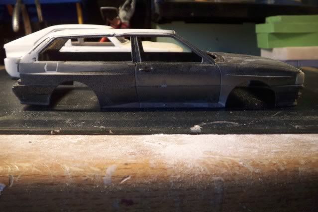

Mal die Seitenansichten wegen der neigung der A Säulen !
Und ja ich weiß das es nicht Original ist so Breit beim Sportie , aber egal es gibt nämlich ein Rallye Cross Auto ! :)

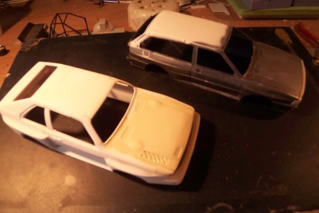

das dach des kombi hängt hinten links arg weit runter,sieht schief aus, und beim dach des sportis, ich glaub da stimmt was nich, die proportionen sind fürn ar...ich such mal bilder :ok:

Das sieht auf den Bildern anders aus als wirklich !
Das mit den proportionen ist immer so ne sache wenn man nichts hat
wo man selber Fotos machen oder Ausmessen kann !
Baut man einen Kurzen heißt es , die Scheibe muß aber auch steiler . Stellt mann dann die Scheibe steiler , heißt bes die Proportionen stimmen nicht !
Ist mir aber eigentlich auch egal , denn ich baue ja nichts genaues nach , sondern ich baue so wie es mir gefällt !
Und da dieser Kurze im Motorsport einsatz ist hatte er auch schon Überschläge deswegen das verformte Dach !
