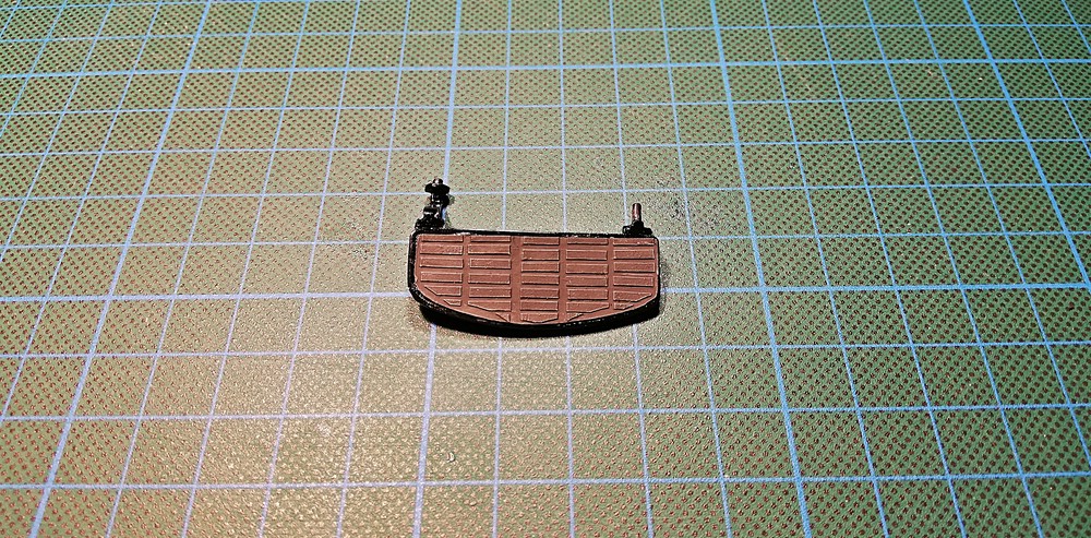

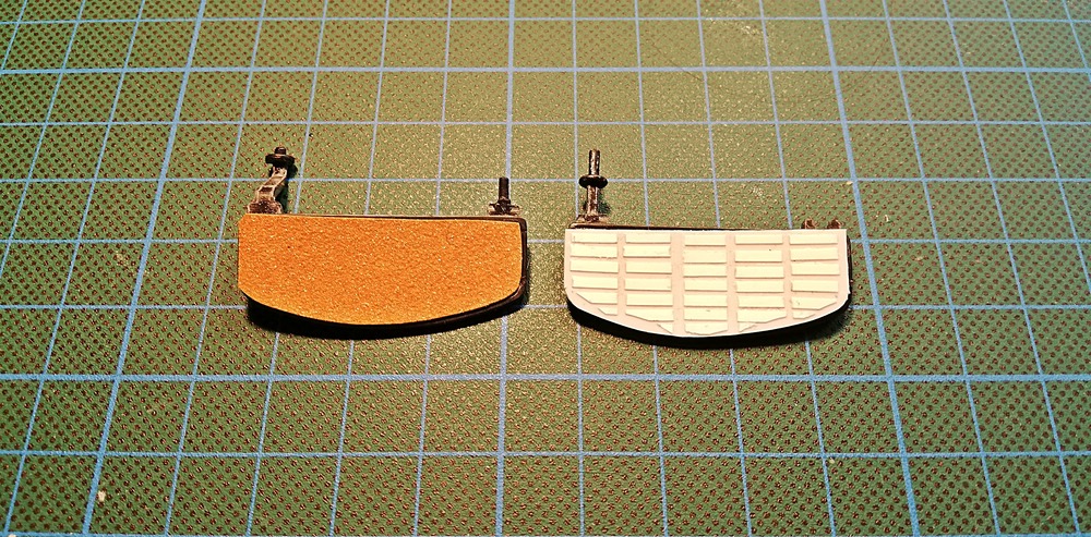

Die erste Tritbrettabdeckung ist soweit fertig geklebt, hat sich zum Glück auch nicht zu weit gebogen, beim kleben und das Zweite ist schon zugeschnitten.
Hier nun mal der Vergleich, Trittbrett original → Sandpapier, das nächst Bild, Sandpapier → Eigenbau.
Natürlich muss das noch eingepasst werden, also rund herum noch schleifen und die eigentlichen Trittbretter sind auch noch nicht plan geschliffen, aber eins nach dem anderen.
Erst mal trocknen lassen und in der Zeit das Zweite machen, also bis zum nächsten mal wieder,

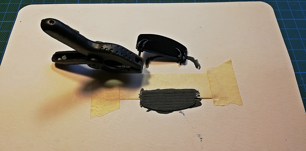

Zuerst aber war das Anpassen, des neuen Belags, in das Trittbrett angesagt. Etwas wegschneiden und noch mal einiges schleifen, war nötig bis es passte und dabei gut aufpassen, damit das Teil nicht bricht.
Nun wurde das Trittbrett glänzend Schwarz lackiert und der Belag in Anthrazit matt 9 und das dann zum trocknen zur Seite gelegt.
Dann war der Belag für das andere Trittbrett an der Reihe, das gleiche wie vorher auch schon und irgendwann gestern Nachmittag, war das dann auch geschafft. :cracy:
Mittlerweile waren dann auch die anderen beiden Teile getrocknet und konnten zusammen gebaut werden.
Bin mit dem Ergebnis so auch ganz zufrieden und besser als das Original, oder die Sandpapierlösung ist es auf jeden Fall. So wird dann diese Schwachstelle, vom Bausatz, nicht sofort ins Auge fallen.

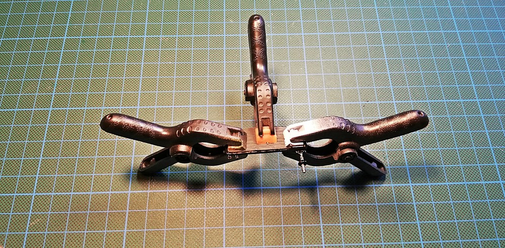

Das andere Trittbrett ist nun auch fertig, erst mal wieder einpassen und dann alles mit Farbe behandeln.
Dann konnte auch diese Abdeckung angeklebt und geklammert werden.
Und hier nun beide Trittbretter zusammen.

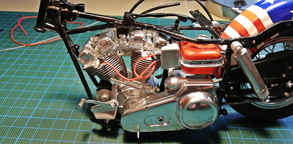

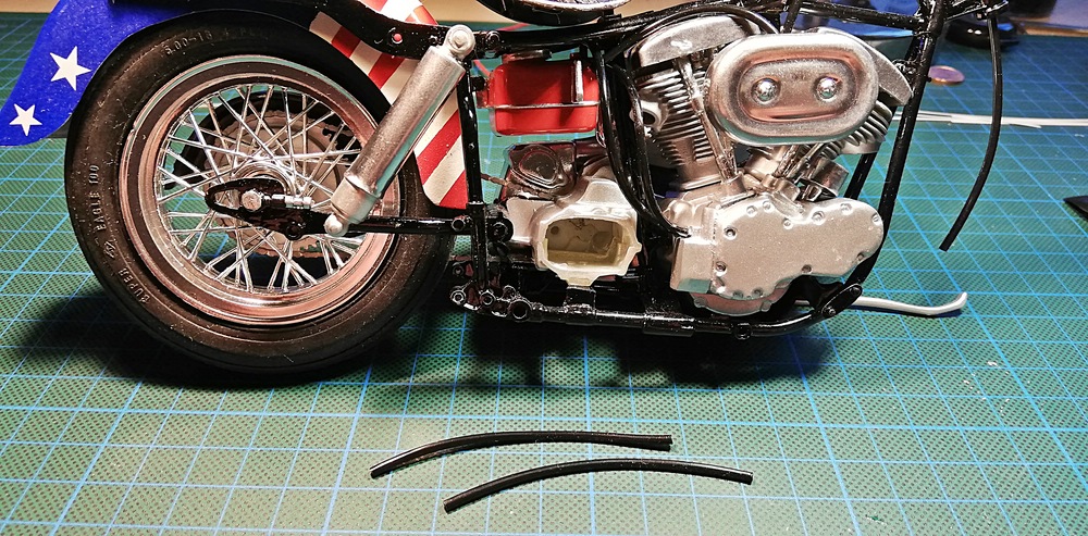

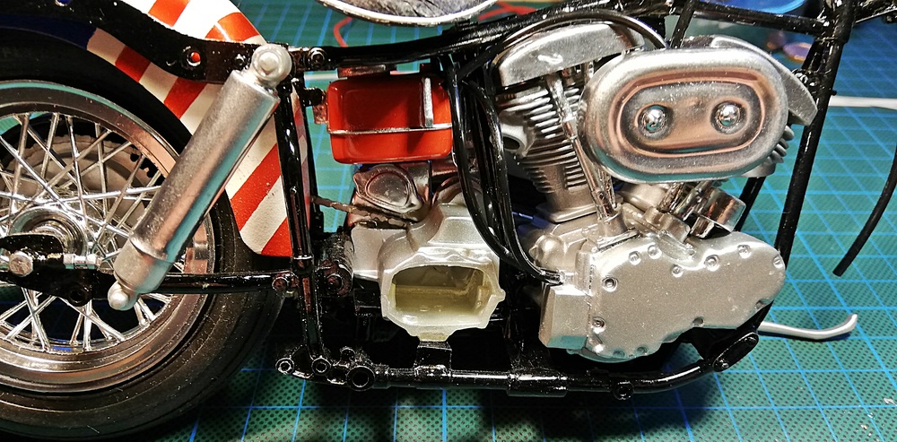

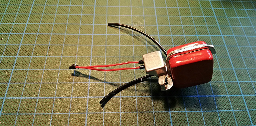

Aber bevor es jetzt um den Fender geht, habe ich noch ein paar Leitungen am Öltank und am Zündverteilerkasten angebracht.

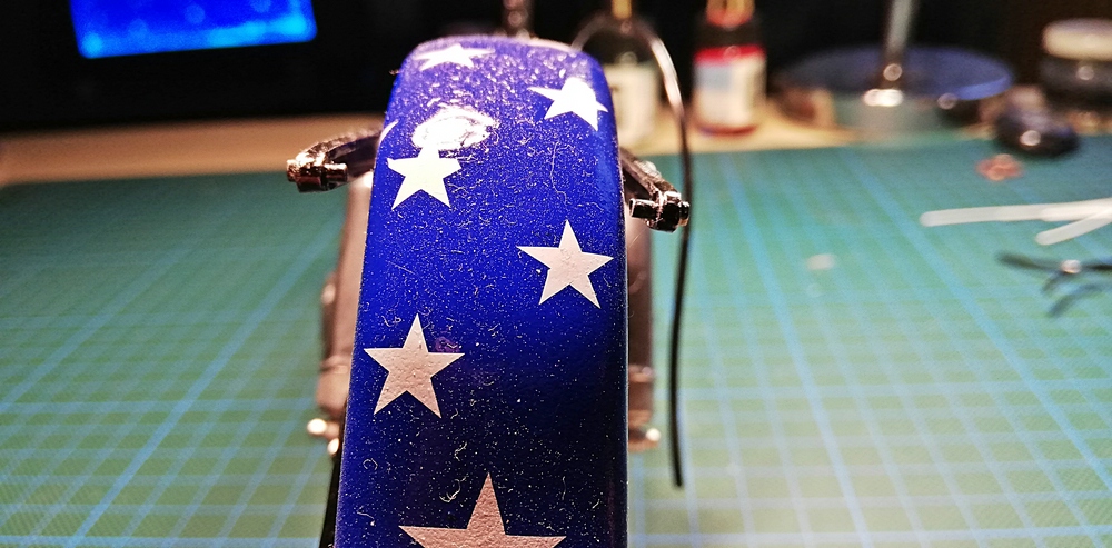

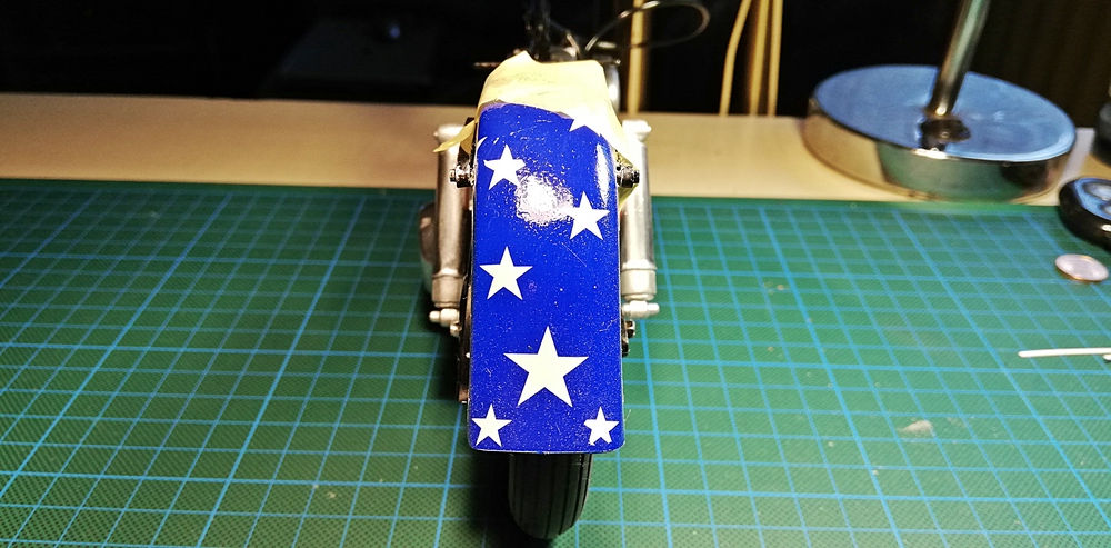

Nun war der Fender dran, zuerst habe ich ihn, ganz vorsichtig, aber mit etwas Druck und spreizen, des Rahmens, zum Motor hin rein geschoben, bis er in den Halterungen eingerastet ist.
Eine echte Zitterpartie, aber das hatte schon mal geklappt, dann habe ich ihn vorsichtig herunter gedrückt und nun hätte er in die hinteren Halterungen einrasten sollen, hat er aber nicht! :will:
Aber mit Kleber und einem Tapestreifen zum sichern, ging das dann auch rein und nun passt es, na ja so ungefähr in etwa :grins: und sorry das der Fender schon so eingestaubt war, das habe ich auch erst richtig auf den Bildern gesehen.
Nun sollte der Öltank eingebaut werden, nur mit diesen dicken und langen Zündleitungen hatte ich da, so gar keine Chance. Die Vorgaben vom Bauplan sehen hier für die Leitung T4 102mm vor, die Leitung teilt sich zwar dann in T4a und T4b auf, aber selbst so ist das noch zu lang und viel zu Widerspenstigkeit, um das rein zu bekommen.
Also Abhilfe musste her, nun mal in meiner Leitungskiste rum gewühlt und geguckt was, ich da, so da habe.
So ist mir ein etwas dickeres rotes Kabel in die Hände gefallen, das ich dann, aber nach den Vorgaben, vom Bauplan, zugeschnitten habe.
Damit jetzt aber der schwarze Schlauch auf das rote Kabel passt, habe ich den mit meinem Dorn gespreizt, das rote Kabel an den Enden, in Schmucksteinkleber getaucht und das Kabel in den Schlauch geschoben.
Nun hat auch der Öltank, mit dem Zündverteilerkasten, ohne murren an seinen Platz gepasst. :grins:
Ich denke aber das ich die Zündkabel noch kürzer machen sollte, was kein Problem ist da sie an den Zündkerzen, noch nicht verklebt sind, aber so sieht das doch noch etwas komisch aus, zumindest für mich.

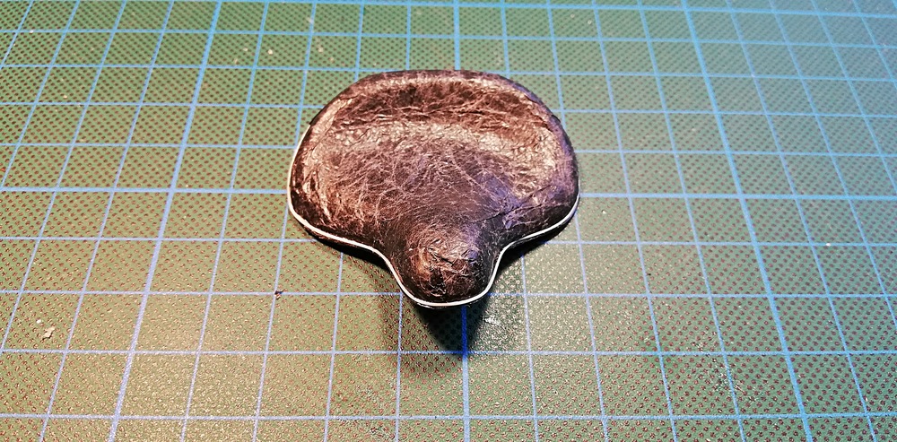

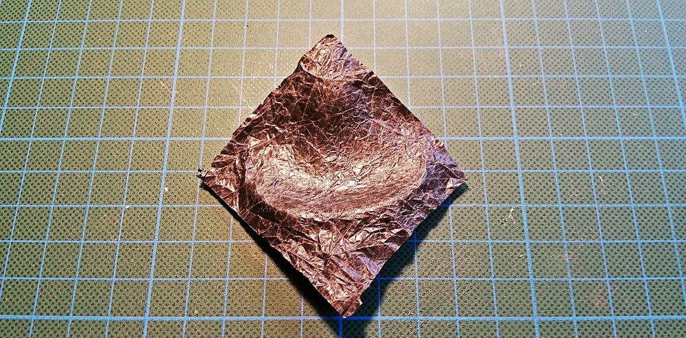

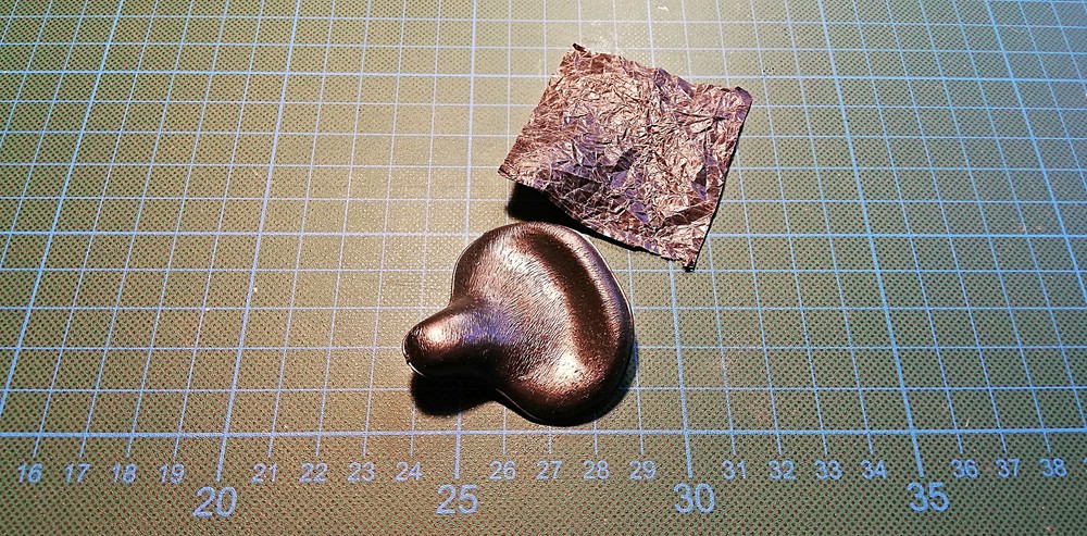

So nun also zum Sattel, dazu muss ich aber sagen, das ich vor ein paar Tagen, genau zu diesem Thema hier, auf einen Beitrag von Marek (keramh) gestoßen bin: Lederdarstellung, wer so etwas auch ein mal machen möchte, sollte sich das ruhig einmal durchlesen, ich kann den Beitrag dazu, nur empfehlen!
Für mich jetzt aber erst mal weiter nichts neues, da ich das schon öfter bei meinen Trucks und meiner Raupe gemacht habe, also nichts für ungut Marek. :grins:

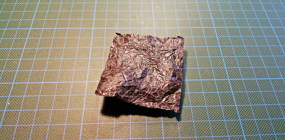

Ein paar Unterschiede gibt es aber schon, denn anstatt dem Bonbonpapier, nehme ich „After Eight“ Leder und klebe alles mit ganz normalem Uhu, hat den Vorteil, das man es abwaschen kann, falls es schief geht.

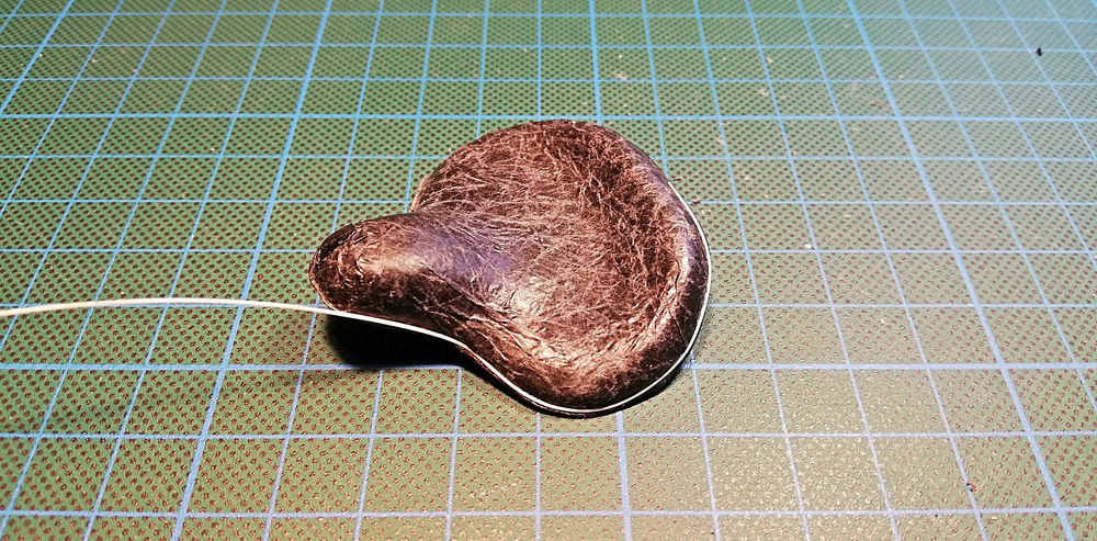

So, nun aber los, erst mal das Stück Papier zerknüllen und wieder gerade ziehen und dann gucken passt es überhaupt auf den Sattel.
Nun einen Klecks Uhu in die Mitte und mit dem Zeigefinger etwas verteilen, dann das Papier auflegen, leicht andrücken und von der Mitte nach außen hin fest andrücken, aber auch nicht zu fest, sonst reißt es!
Anschließend werden die Ränder, auf die gleiche weise gemacht.
Das habe ich dann erst trocknen lassen, dauert so ne Stunde, bis sich da nichts mehr am Papier bewegt.
Dann werden die Ränder, mit dem Skalpell abgeschnitten und im Prinzip war es das dann auch schon.

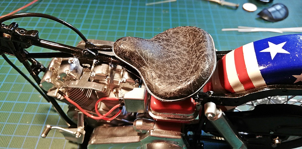

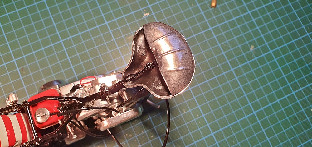

Allerdings war es hier noch nicht fertig, da fehlte mir noch was, so rein für die Optik, nehmlich ein Keder unten am Rand entlang.
Dazu habe ich mir dann, einen etwas dickeren Gussast aus weißem Material gezogen.
Der wurde dann hinten in der Mitte, erst einmal nur angeheftet und dann wurde er rund um den Rand angeklebt, ungefähr bis zur vorderen Mitte.
Nun ca. ½ Stunde trocknen lassen und dann wurde die andere Hälfte, vom Sattel, gemacht.
Somit war der Sattel dann schon mal fertig, ist kein großes Geheimnis und wirklich schwierig ist es auch nicht, wenn man sich einfach die Zeit dafür nimmt.

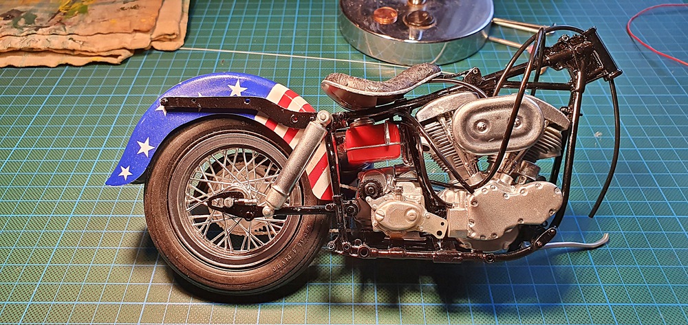

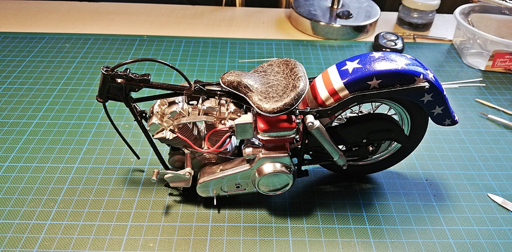

Dann habe ich den Sattel, einfach mal lose, am Bike befestigt und das ist nun das Ergebnis davon.
Mir gefällt das schon mal sehr gut, auch wenn es ja als Showbike dient, wird es aber auch immer wieder im Einsatz und auf Streife gefahren, da darf der Sattel, nach einiger Zeit, schon mal benutzt aussehen. :grins:
So das war es dann aber auch schon wieder für heute, was dann morgen kommt, weiß ich noch nicht so genau, also mal sehen was morgen dann so geht, bis dahin dann wieder,

Also wenn kürzen dann nur echt minimal und eigentlich auch nur das vom hinteren Zylinder. Aber eigentlich sieht das gut aus.
Hier mal ein Bild wie das bei mir aussieht. Ist zwar nicht 100%ig Originalzustand aber ich denke man kann es erkennen
Gruß Micha

Freitag, 21. Februar 2020, 08:55
Dein Sattel gefällt mir, obwohl er meiner Meinung nicht zum Bike passt, hier sollte schon ein ordentlich gepflegter glatter Ledersattel ein besseres Ergebnis zeigen.

Danke das dir der Sattel gefällt, Marek, aber sonst sehe ich das ganz anders, zumal es auch so gut zur Geschichte, vom Bike passt.
So in dieser Lackierung, ist es ja nicht vom Band gelaufen und an die CHP ausgeliefert worden, das hat man erst später gemacht, anlässlich einer Parade, aber dabei hat man sich im Budget vertan und es war kein Geld mehr, für einen neuen Sattel vorhanden. Allerdings ist es so dann auch zu einem Sympathieträger geworden und wurde nie wieder umlackiert, oder der Sattel ausgetauscht. Ich finde, so hat es seinen ganz eigenen Charme. :grins:

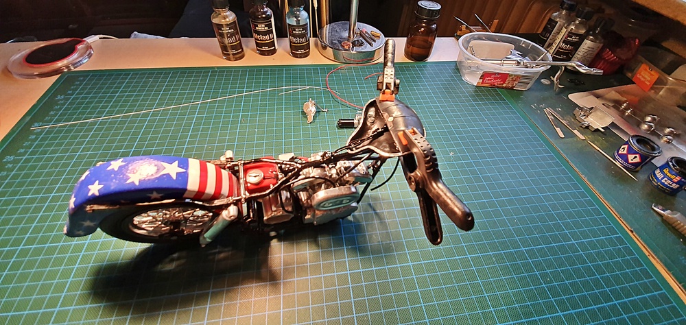

So nun aber wieder weiter im Thema, obwohl ich gestern nicht wirklich viel gemacht habe, denn ich wurde am Mittag, massiv gestört, dazu gleich noch ne Info.

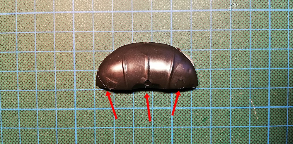

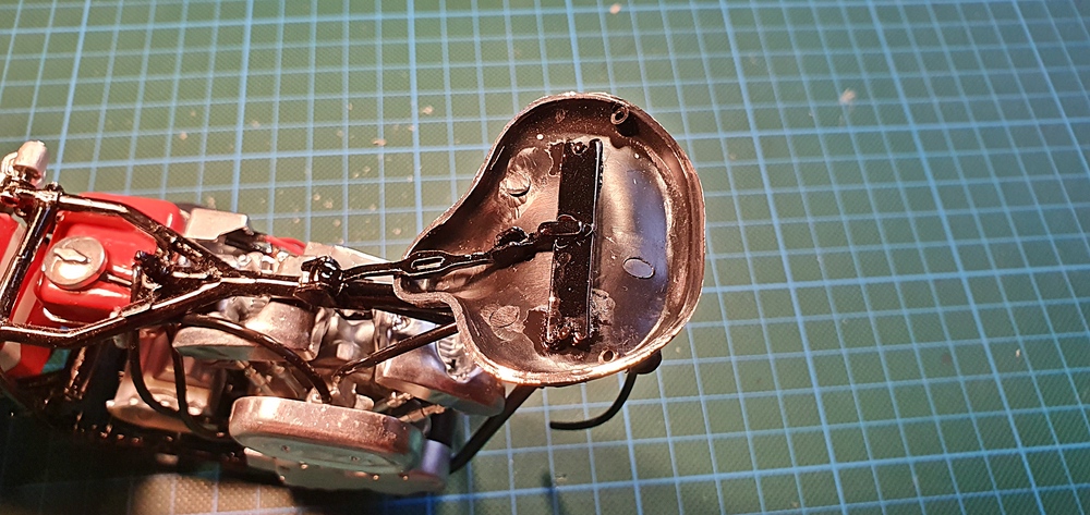

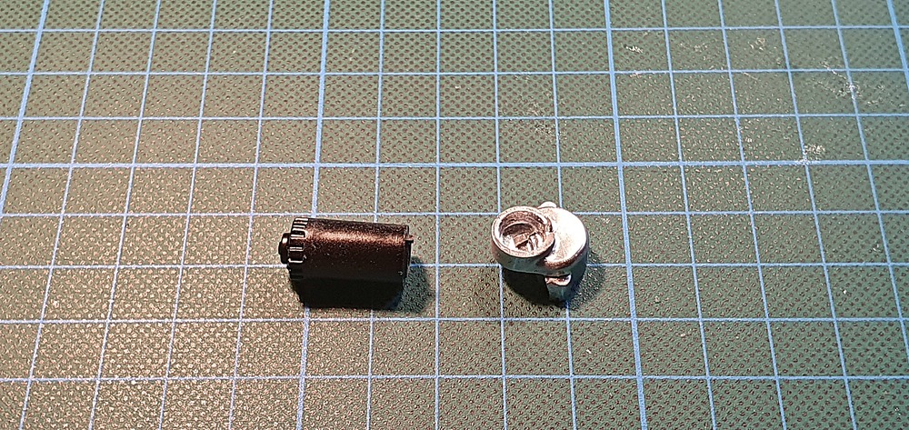

Als nächstes hatte ich mich um die Halbschale, welche unter dem Sattel montiert wird, gekümmert. Drei fette Auswerfermarken und ein Rest vom Spritzguss wollten bearbeitet werden. :motz:
Aber zuerst habe ich das tiefe Loch in der Mitte verspachtelt und der muss ja hart werden bevor ich weiter machen konnte.

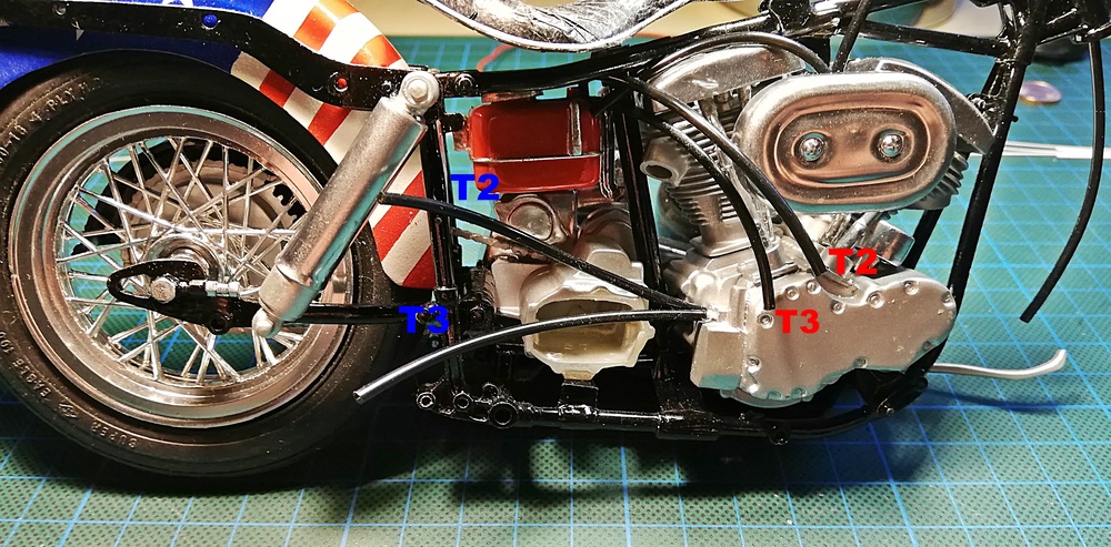

Also schon mal was anderes in der Zeit machen, warum nicht schon mal ein paar Leitungen anschließen und nu mal was zum Schmunzeln. ;)
Denn ich konnte 2 von 4 Leitungen nicht mehr eindeutig zuordnen, aber nach eingehendem Bauplanstudium, habe ich gemerkt wo der „Hase begraben liegt“. :idee:
Ich hatte die Leitungen T2 und T3 doppelt angebracht, einmal unten am Motor (blau Beschriftet) und einmal oben am Öltank (rot Beschriftet) ;( :doof:
Da ich an die unteren Leitungen, leichter ran gekommen bin, habe ich diese wieder ganz vorsichtig entfernt und die oberen Leitungen vom Öltank, am Motor unten angeschlossen.

Der Sattel, für sich gesehen, sieht einfach Klasse aus. Die Technik von Marek dazu hatte ich früher hier auch schon gelesen
und mir gemerkt. Der Sinn eines Keders an einem Ledersattel erschließt sich mir nicht, das sieht aber gleichwohl sehr gut aus
und ist handwerklich wieder einmal perfekt. Deinen Trick, Gussäste vom Ende eines Spritzastes zu ziehen, kannte ich auch
noch nicht. Ich habe sie bisher aus der Mitte heraus gezogen, womit aber solche Längen mit gleichmäßgem Querschnitt nicht
zu realisieren sind. Sag mir noch bitte, womit du den Keder angeklebt hast.

Vielen, vielen Dank für dein Lob, aber ob sie gut wird? Nun ja auf jeden Fall krumm und schief, aber das liegt weniger an mir, sondern am Bausatz, ich habe mich da nicht wirklich getraut etwas zu ändern. :(
Für meine kleinen Geschichten, rund um meine Modelle, bin ich ja auch bekannt, denn ein Modell so ganz ohne eine Geschichte, finde ich etwas langweilig. Dabei ist es egal ob ein Truck für eine fiktive Firma fährt, oder ein fiktiver Hinterhof Hersteller einen Trailer baut. :grins: Bei den Fliegern hat man es da einfacher, denn sie haben ja eine Geschichte.
Nein Sinn macht der Keder eigentlich nicht, das ist einfach nur für die Optik, eben weil es gut aussieht. :)
Geklebt habe ich den Keder mit Ethylacetat und einem feinen Pinsel, weil man das damit schnell und präzise machen kann.
Mit normalem Kunststoffkleber hat man da kaum ein Chance, denn in dieser Stärke weicht der Gussast sofort durch und somit sind Korrekturen kaum möglich.
Außerdem zieht die Kapillarwirkung, das Azetat unter den Keder, so braucht man das nur leicht andrücken und versaut sich drum herum nichts und Klebespuren wie bei normalem Kleber gibt es auch so gut wei keine.

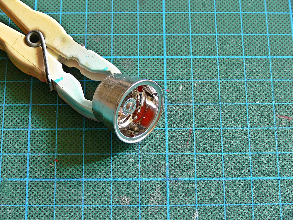

Die Farben bekommst du z.B. im Sockelshop, sorry aber suchen musst du sie dir dann noch. Ok, das Beispiel, das ich dir und allen anderen natürlich auch, zeige, ist vom Bau meines Prostar und es handelt sich hier um Hotmetal Blue ALC-413 von Alclad.
Es ging damals einfach nur darum, den Felgen des Trucks ein etwas anderes Aussehen zu geben, das später dann auch besser zur Lackierung passt und natürlich hatte ich das vorher, erst einmal an einer anderen alten Felge ausprobiert, denn ich wollte die Felge ja nicht umlackieren, sondern den Chromglanz erhalten, hier zunächst die Felge im original Zustand.
Dann hatte ich zwei dünne Schichten Hotmetal Blue, darüber lackiert.
Und nun das fertige Ergebnis, an den Prostar Felgen und danach auch noch am nicht lackiertem Truck.
Da es hier einiges an Farbtönen gibt, unter anderem auch Farben für Schmauch-, oder Rauchspuren, könnte das etwas sein um den Edelstahlglanz, an solchen Ketten zu nehmen, aber das musst du dann entscheiden und wie ich schon mal geschrieben hatte, würde ich jetzt an der Vincent nichts mehr ändern.
Ok, soviel zu diesem Thema und verzeiht mir bitte wenn ich etwas „off topic“ gegangen bin, aber das musste jetzt einfach sein. :grins: Falls aber noch jemand Interesse am Prostar haben sollte, kann sich hier >den Baubericht< anschauen, oder aber hier >die Galerie Bilder<, vom fertigen Truck.

N'Abend allerseits,
Ja, Peter, so etwas in der Art, hatte ich mir schon gedacht, aber wenn du und auch andere, sowie Marc, einen Nutzen daraus ziehen können, dann war die Arbeit ja nicht vergeblich. :grins: Im übrigen, Danke für dein Lob, Marc. :five:
Gut, da ich mich gestern, aber lieber mit meinem neuen Spielzeug beschäftigt habe, habe ich am Samstag, absolut nix gemacht. :abhau:
Dafür ging es dann heute wieder ein bisschen weiter, zuerst habe ich die Halbschale verschliffen und gewaschen.
In der Zeit wo die Halbschale trocknete habe ich die Lichtmaschine zusammen geklebt.
Dann noch den Hebel am Getriebedeckel Verchromen, mit Resten aus einem Molotowstift, aber mit dem Pinsel aufgetragen.
Nun konnte der Sattel an seinem Gestänge angebaut werden und danach kam die Halbschale darunter und wurde erst noch mit zwei Klammern gesichert.
Nun wurde die Lichtmaschine eingebaut und danach dann der Getriebedeckel, mit Leitung. Aber ACHTUNG, andersherum geht das nicht, da der Getriebedeckel, die Lichtmaschine, von vorne mit hält.
Und mit einem weiteren Rest, aus dem Molotowstift, wurde noch die Halbschale bemalt.
So, das war es dann aber auch schon wieder für heute und mal sehen was ich dann morgen noch anbauen kann, also bis zum nächsten mal,

Erstens, ich bin seit 1993 glücklich geschieden, zweitens, ich habe auch keine Beziehung, bin also absolut frei, bei dem was ich mache und nicht nur im Modellbau. :abhau:
Drittens, ich mag diese Pfefferminz Täfelchen nicht besonders, aber da ich einfach, etwas was man essen kann, nicht wegschmeiße, habe ich sie seiner Zeit, unter Todesverachtung, vertilgt und habe mir jedes dieser Tütchen dann aufgehoben.
Was ich nun noch so da habe, sollte noch mindestens für weitere 10 Modelle reichen. :grins:
Ich hoffe, das ich hiermit, die Frage deiner Frau ausführlich beantwortet habe und grüße sie bitte, unbekannter Weise, von mir.
