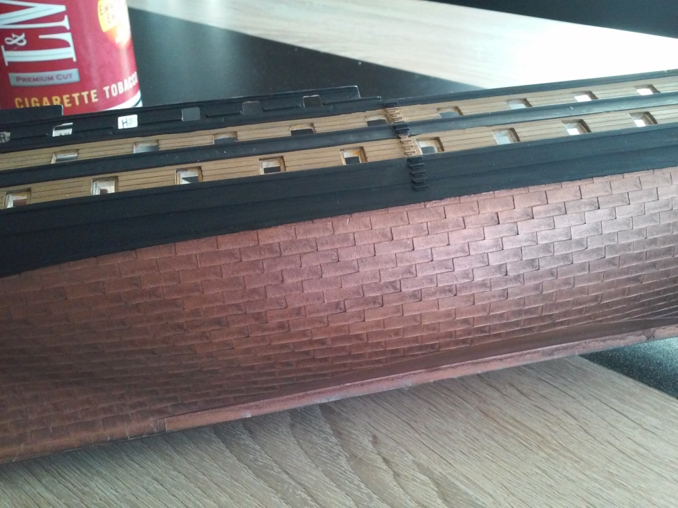

Moin zusammen,
bevor der Urlaub zu Ende geht und ich ab morgen wieder Arbeiten muss habe ich heute nochmal ein wenig in der Werft gearbeitet.

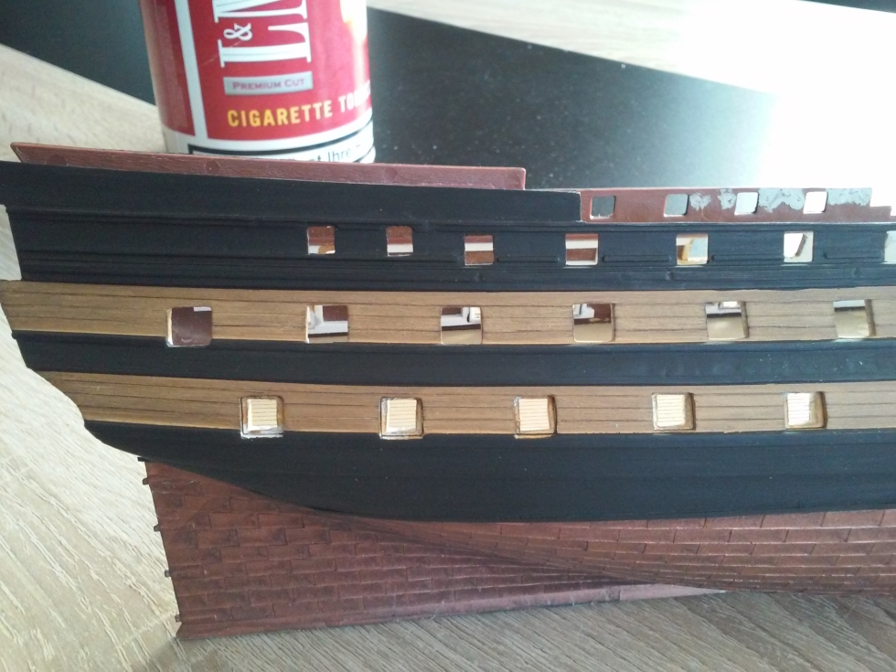

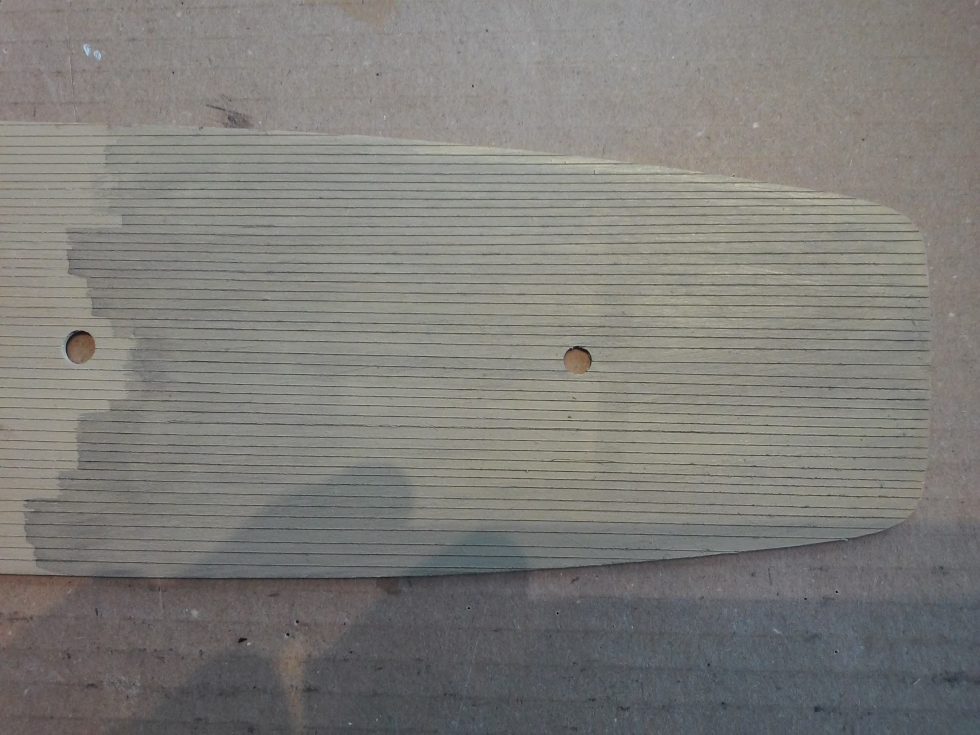

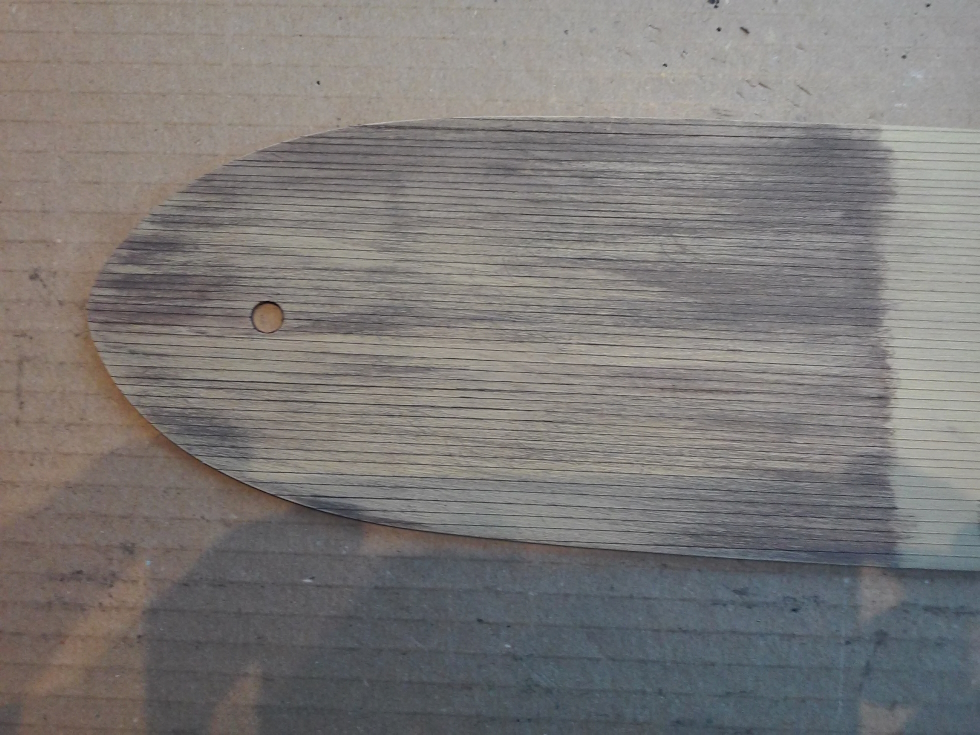

Angefangen hat es mit dem unteren Batteriedeck. Das hatte ich mit 120er Schleifpapier angeraut und in drei Durchgängen mit verdünnter Revell 314 lackiert. Als alles nach dem dritten Durchgang trocken war hab ich Pi mal Daumen in ca. 2mm Abstand Planken nach der bereits beschriebenen Methode graviert. Und dann ging es los. Plaka vs. Öl:
Plaka:
Öl:
Keine Ahnung warum die Ölgeschichte so fleckig geworden ist. Vielleicht hab ich die Ölfarbe zu fest eingerieben oder an manchen Stellen nicht richtig sauber gemacht (also vor dem Farbauftrag abgewaschen). Ist im Endeffeckt aber auch egal, da mir die Plakavariante deutlich besser gefällt. Und da die Geschichte mit der Plakafarbe auch so schön einfach ist, habe ich mich jetzt entschieden, dass meine Decks in Revell 314 lackiert werden und dann geplakadraked werden.
Beschlossen und verkündet :schrei:

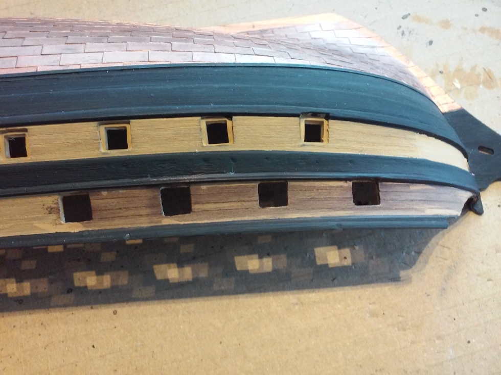

Dann wollte ich die gelben (Revell 88 )Streifen an den Rumpfhälften öldraken. Also mal ganz vorsichtig bei einem Streifen angefangen Ölfarbe drauf, ca. 10 - 15 min. gewartet und dann abgewischt... :cursing: Neeeeeeee, so hatte ich das aber nicht in Erinnerung...
Das war ja mal gar nix. Also das Schleifpapier gezückt, den Streifen angeraut und nochmals mit Revell 88 lackiert. Zum Glück hatte ich erst ein kleines Stück gemacht.
Solange das Ganze am Trocknen war, hab ich mich um die Kupferung und die gelben Streifen auf der anderen Rumpfhälfte gekümmert. Ihr werdet es vielleicht erraten...... yap....Plakafarbe.... :)
Mit dem Ergebnis bin ich 100% zufrieden. Alles macht einen schön gleichmäßig alten Eindruck. :ok:
Plaka ist für mich jetzt die Alterungsmethode der ersten Wahl. Man kann alles in Ruhe überpinseln und bei Bedarf einfach nochmals ein wenig nachaltern. Ich werde aber noch ein paar Versuche mit brauner bzw. beiger Plakafarbe anstellen. Kann ja nicht angehen das ich ohne Spielwiese auskomme :lol: .

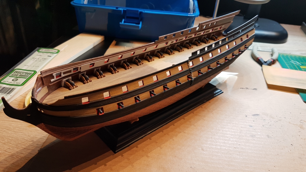

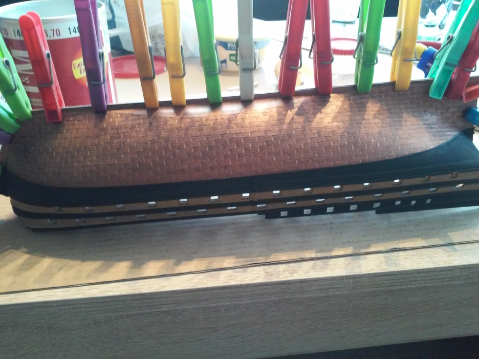

Und dann kam der große Moment....
Willst du Steuerbordrumpfhälfte die hier anwesende Backbordrumpfhälfte zu deiner dir angeklebten Rumpfhälfte nehmen und mit ihr zusammen das untere Geschützdeck tragen, so klebe auf ewig...
Und willst du Backbordrumpfhälfte die hier anwesende Steuerbordrumpfhälfte zu deiner dir angeklebten Rumpfhälfte nehmen und mit ihr zusammen das untere Geschützdeck tragen, so klebe auf ewig...
Und so erkläre ich beide Rumpfhälften hiermit zu einem Rumpf!
Und hier nach dem Trocknen des Klebers:
Ich schau mal, ob ich die Tage noch ein paar bessere Bilder machen kann...

Sieht aus, als wärest du ein Plakamann. :) Glückwunsch zum Ergebnis.
Ich glaube, die Ölpatzer kann ich erklären.
1. Wenn Teile einer Fläche überlackiert/ausgebessert worden sind, haben sie eine andere, glattere Oberfläche. Die Ölfarbe haftet, wenn man sie kräftig abwischt, im Prinzip nur in den Vertiefungen, die durch das Schleifen entstanden sind (wenn man sie kräftig abwischt). Da aber auf einer glatten Fläche keine Vertiefungen mehr sind, wischt man die Ölfarbe dort schnell vollkommen weg. Das muss man beim Lackieren bedenken.
2. Die Ölfarbe kann sich mit der Farbe des Untergrundes verbinden, insbesondere wenn sie verdünnt ist. Um das verhindern, gibt es nur eine Methode: Unterfarbe lange trocknen lassen. Und nach meiner Erfahrung bedeutet lange: lieber ein paar Wochen als ein paar Tage. Das ist freilich nicht jedermanns Sache.
3. Auch ich erlebe manchmal, dass Partien selbst nach kräftigem Wischen zu dunkel bleiben. Dann gebe ich einen Hauch Rapid Medium auf den Wischlappen.
Generell bin auch ich der Ansicht, dass Plaka einfacher zu handhaben ist. Es hat aber nicht den spezifischen Glanz, den ich an Ölfarben so sehr mag.
187
Sonntag, 21. August 2016, 17:58
Danke
Ja der Glanz fehlt, aber das nehme ich in Kauf, wenn der Rest stimmt.
Dank deiner Erklärung macht das Ganze jetzt Sinn. Ausgebessert hatte ich mehrfach und Trockenzeit war im Bereich von Tagen, nicht Wochen.

Hallo Ingo
Glückwunsch zur Hochzeit!
Und als Hochzeitsgeschenk nimmst Du den Rumpf nun mit in die Firma? :love:

Feine Sache, was ich hier sehe! :ok: Sehr sauber gebaut.
Die Rumpfhälften sind vereint....eine Hürde mehr genommen.

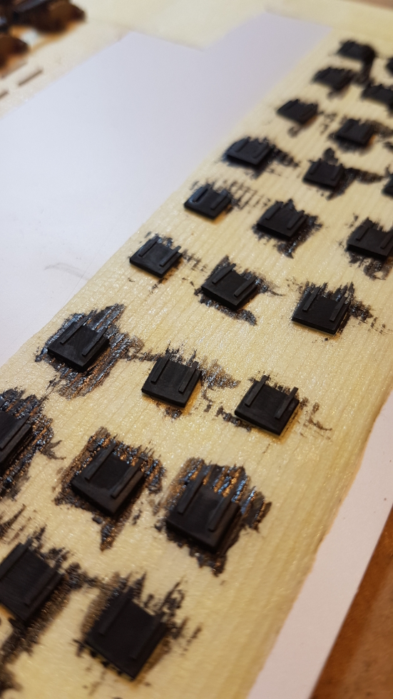

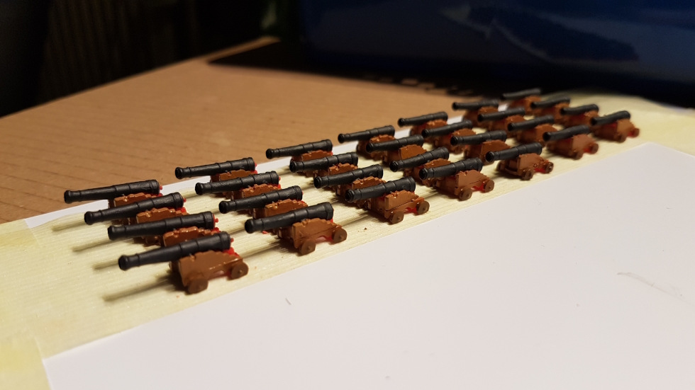

Ich habe die Kannonen der unteren Batterie zusammengeklebt und angefangen die sichtbaren Teile zu lackieren. NUR die sichtbaren Teile, man(n) ist ja faul :lol: :
Die Rohre wurden natürlich aufgebohrt.

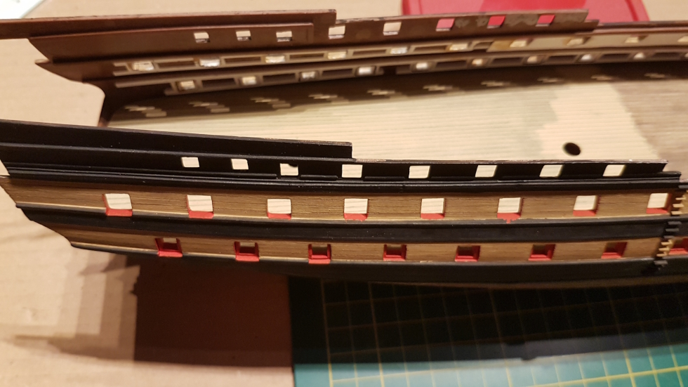

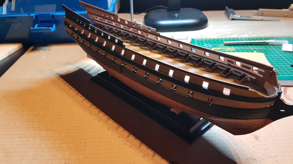

Am Rumpf habe ich angefangen die Stückpforten zu lackieren, Revell rot 36:
So sieht es im Moment aus. Die ein oder andere Stelle muss ich nochmal nacharbeiten, da ist mir der Pinsel ausgerutscht... :bang:

Hi Ingo.... :wink:
Erst mal..... tolle Arbeit bis jetzt. Gefällt mir gut :thumbsup:
Aber...... Ich bin mir nicht so sicher ob das mit den halb bemalten Kanonenrohren eine gute Idee ist. Bei seitlichen Blick auf das Schiff könnte man das eventuell sehen. Darum hatte ich bei meiner Sirene sogar die Schildzapfenbänder gemacht. Wenn die Wummen erst mal verbaut sind und du dann doch den hinteren nicht bemalten Teil der Kanone siehst..... ärgerst du dir ein Loch in den Bauch. Sooooo viel Arbeit mehr ist das doch gar nicht...oder?
Gruß, Dirk. :ok:
198
Montag, 5. September 2016, 22:30
Moin Dirk,
Danke erst einmal für das Lob.
Ja, die Rohre werden noch komplett lackiert. Nur sichtbar bezog sich auf die Rückseite der Kanonen. Ich hatte nach dem Zusammenbau mit dem Rohr begonnen, dann die Lafette gemacht und jetzt kommt noch der Rest vom Rohr. Evtl kommen auch noch die Flappen drauf, passendes Messing habe ich heute bestellt :) .
Gruß Ingo
199
Freitag, 9. September 2016, 15:38
Hallo Ingo,
die Kanonen und auch die Lafetten sind durch die Stückpforte zu sehen, da denke ich wie Dirk, besser ist's, die komplett zu lackieren.
Ansonsten sehr schöne Lackierung des Rumpfes, verdammt, ich war ja ewig nicht mehr online.
Gruß Steffen

das ist eine suuuper Rumpflackierung!

Die Stückpforten an Steuerbord sind auch fertig in Rot (Revel 36) lackiert und die Seite kann abschließend ausgebessert werden:

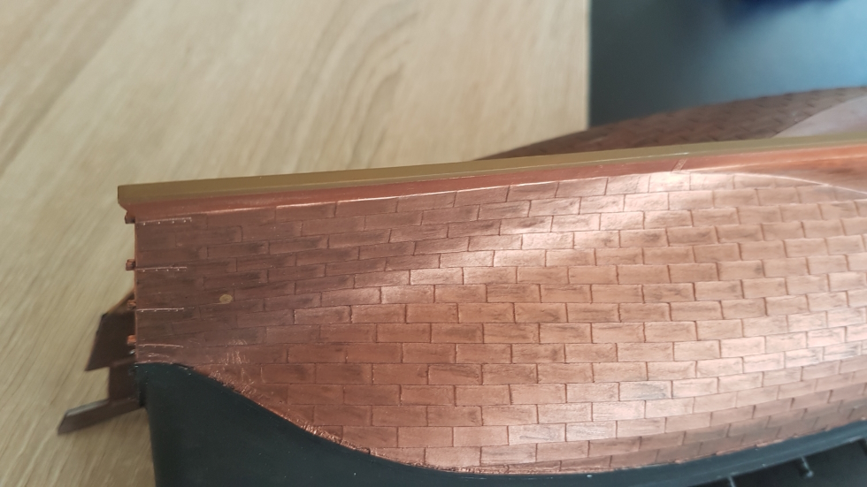

Und zu guter letzt habe ich noch einen falschen Kiel unter den Rumpf geklebt:
Dazu habe ich einfach 4-lagig 0,25x2,5mm PS aufgeklebt. Warum 4-lagig? Weil ich gerade kein 1x2,5mm PS auf Lager habe :lol: .
Als nächstes wird das Ganze an den richtigen Kiel angepasst und mit dunklem braun lackiert und Plaka-gedrakt.

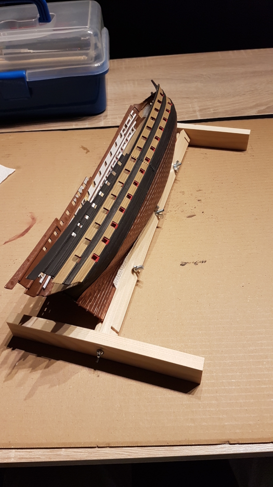

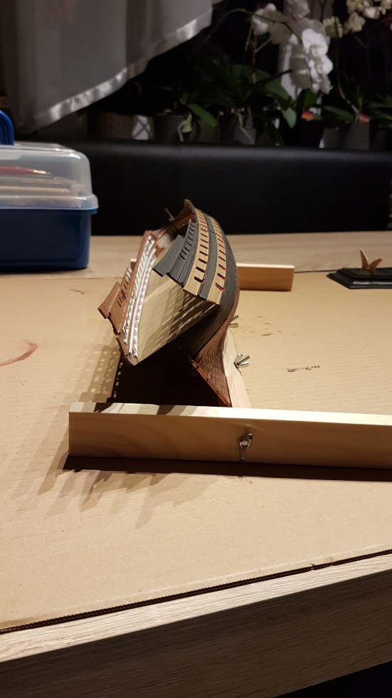

Moin zusammen,

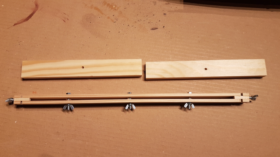

als ich die Tage mal im Keller war fiel mein Blick auf ein paar Holzreste, welche vom letzten Mäusekäfig-Bau übrig waren. Da hatte ich eine Idee...
Zuerst zwei Holzleisten (5x20mm) auf Länge gesägt, mit Abstandhaltern versehen und noch an jedem Ende eine Schraube drangebastelt. In die Leisten kamen drei Löcher und je eine Schraube durch. Auf alle Schrauben kamen Flügelmuttern. Dann noch in zwei Leisten (10x20mm) mittig ein Loch gebohrt und alles zusammen sah so aus:
Und was machen wir jetzt damit? .... Das:
Fertig ist der Rumpfhalter ;)

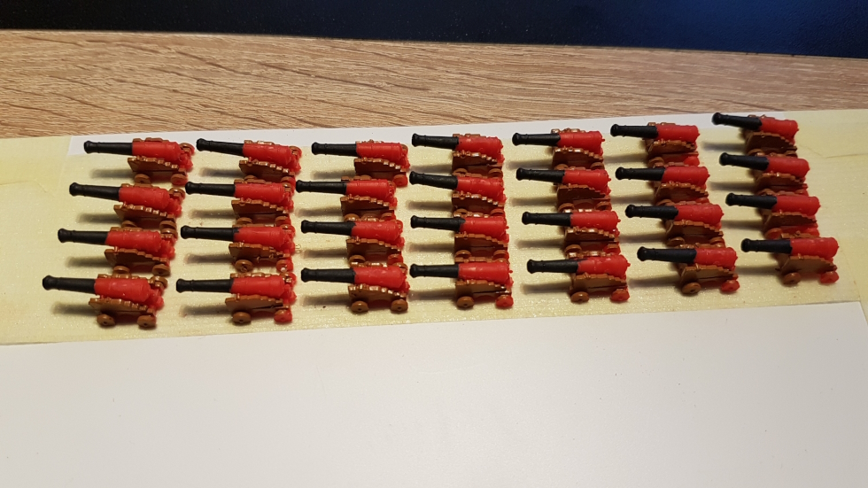

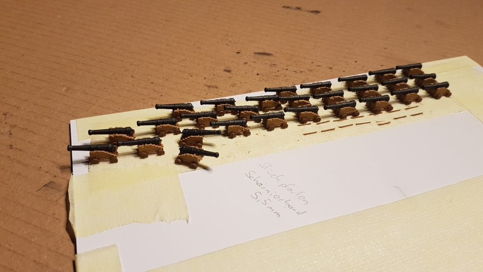

An den Kanonen habe ich auch weitergepinselt und so werde ich sie jetzt in das untere Batteriedeck einbauen:

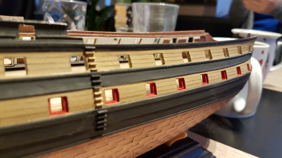

Fertig ist auch die Lackierung der Stückpforten. Alle sind jetzt schön rot (Revell 36). Da ich die gelben Streifen ein wenig Ausbessern musste, musste ich hinterher nochmal mit Plakawasser drüber. Dabei habe ich gemerkt, dass a) auf dem Ausgebesserten die Plakafarbe anders haftet und b) das Ganze jetzt natürlich dunkler ist. Also werde ich die kompletten Streifen nochmal dünn mit gelb nachlackieren und zum Schluß, wenn auch die Stückpfortendeckel etc. dran sind nochmals Plakadraken.

Ingo,
Klasse Idee mit dem Schiffsständer… :ok: .ich würde noch eine Fensterdichtung oder ähnliches dazwischenpacken, dann kratzt es nicht am Modell…
Kanonen: Hier zeigst du uns sicher nur die lackierten Seiten?!.. :D :D ..Vorschlag: Probiere Trockenmalen, damit Sie noch besser wirken (Das Gusseisen mit Silber und Grau, das Holz mit Hell- und Dunkelbraun, abgewetzte Kanten)
Deck: Das Obere gefällt mir besser….würde sogar die Plankenstösse noch etwas dunkler gestalten.
Gruß, Gustav

Donnerstag, 29. September 2016, 11:49
?!.. ..Vorschlag: Probiere Trockenmalen, damit Sie noch besser wirken (Das Gusseisen mit Silber und Grau, das Holz mit Hell- und Dunkelbraun, abgewetzte Kanten)
Ich bin dagegen. Lafette sowie Rohr waren damals bemalt. DIe Lafetten (sowie die Bordwände von innen) waren im selben gelb wie die gelben Streifen der Biene Maja. Die Lafetten kommen mir zu dunkel vor (könnte aber auch an der Beleuchtung beim fotografieren liegen). DIe Rohre wirkten nicht metallisch da sie mit schwarzer Farbe vor Witterung geschützt wurden. Das wird in Modellen oft falsch gemacht. So wie die jetzt sind finde ich sie aber ganz gut. (Glaub aber nicht dass ich die unbemalten Schildzapfen hinten übersehen hab...)
lg
hms
209
Donnerstag, 29. September 2016, 12:52
Moin Moin,
Ich hatte, sieht man auf dem Bild glaube ich nicht besonders gut, eine Lage Küchentuch dazwischen gepackt. Wenn der falsche Kiel dann fertig lackiert ist werden es zwei oder gar drei Lagen Küchentuch.
Die Kanonen sind auf beiden Seiten lackiert :) , aber dank des Beitrags von HMS bin ich darauf gestoßen, dass die Bodenstücke der Rohre noch Farbe und die Lafetten eine andere Farbe brauchen.
Deck: Die dunklere Variante (Plaka schwarz) ist auch mein Favorit.
Die Rohre wollte ich so lassen. Sie sind in Revell 9 (anthrazit matt) lackiert. Das die Lafetten und Innenseiten der Bordwände auch Biene Maja-gelb waren wusste ich bisher nicht. Ich dachte bisher immer, die Innenseiten wären rot. Meine Lafetten sind bisher auf jeden Fall dunkler, liegt also nicht an der Beleuchtung. Ich werde das aber so übernehmen und entsprechend ändern. Danke dafür.

Durch den Einbau der Trempelrahmen mussten die Kanonen in der Höhe etwas angepasst werden, da sie sonst viel zu hoch in den Stückpforten gesessen hätten. Also wurden die Räder unten ein wenig abgeschliffen. Nicht schlimm, das gibt gleich mehr Klebefläche :D . Anschließend konnte die erste Batterie an den rechten Platz gesetzt und verklebt werden :
Ich werde noch mit 0,5mm durch Rohre, Lafetten und Deck bohren und alles zusammen mit einem Messingdraht verkleben und so sichern. Nicht das mir irgendwann einmal ein Kanonenrohr im Orlopdeck verschwindet.
Ich hatte schon vor einer Weile angefangen die Stückpfortendeckel zu überarbeiten. Leider habe ich keine Fotos von den OOB-Teilen gemacht, aber die Scharnierbänder sahen schlimm aus. Also hab ich diese kurzerhand mit Schleifpapier entfernt und neue aufgeklebt. Diese sind aus 0,25x0,5mm Polysheet:
Die 28 Deckel wurden dann außen mit Revell 6 und innen wieder mit Revell 88 lackiert:
Frage an euch, soll ich evtl. die Stirnseiten der Deckel auch in Rot, wie die Stückpforten, lackieren?
Auf der Außenseite kommen jetzt noch zwei Messingösen für die Taljen dran:
Diese werden dann noch brüniert, bevor die Deckel an den Rumpf kommen. Dazu werde ich direkt unter dem Scharnierband in die Kopfseite ein Loch bohren und einen 0,3mm Messingdraht einkleben. Dieser kommt dann in Bohrungen, welche ich an der Oberseite der Trempelrahmen setzen werde. Dadurch habe ich ein bisschen Abstand zwischen Stückpfortendeckel und Rumpf und der Draht ist durch die Scharnierbänder verdeckt, hoffe ich :lol: . Noch dazu gibt die Ganze Konstruktion dann etwas mehr Stabilität.
Doch davon berichte ich beim nächsten Mal...
