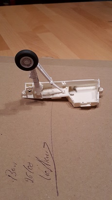

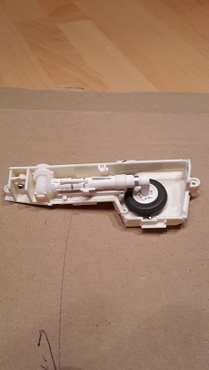

So, da bin ich wieder..;-))) Nach 7 Tagen kam die Ausgabe 35 nochmal und siehe da????? Endlich das richtige Teil..... Die haben das falsche Teil geändert. Nun habe ich den ersten Fahrwerksschacht fertig...;-))). Bild kommt morgen..;-))
Gebaut : F-14 Tomcat von Revell 1/32 100%; HMS Victory 1/87 100% (Eigenbau nach Orginalplänen); Wasa 1/75 65%; F 14 Tomcat von Hachette :rolleyes: , Diorama mit Panzer Leopard 2A6 (Tamiya 100%) und 10 t MAN T-Mil GL (Revell 100 %) beides 1/35; Tornado von Revell 1/32 Tigermeet 100 %; Eagle 1 (Mondbasis Alpha 1) 1/72 100 %; F15 von Tamiya im Bau 10%
Thomas B
309
Dienstag, 13. September 2016, 21:53
...da kann "Mann" nicht meckern, über den Service... :ok:
310
Mittwoch, 14. September 2016, 10:07
So sieht das Ergebnis aus, wenn es passt..;-)))

Hi Croxxerxl,
schön das alles nun passt.

Doch... das kommt noch. Habe das Fahrwerk ja nur mal eingebaut, damit man das mal sieht. Wenn das zweite fertig ist, werde ich mit dem bemalen anfangen..;-)))
