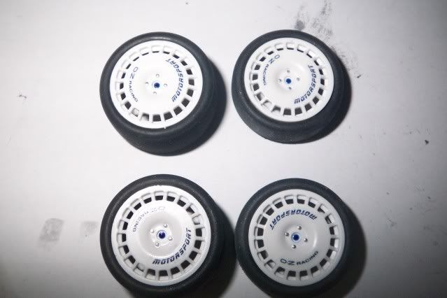

Felgen hab ich dann endlich auch gefunden !

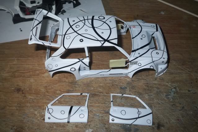

Nachdem der umbau abgeschlssen war trug ich 2k Spritzgrund auf danach Kontrollschwarz . Alles mit 1200er Naß durchgeschliffen und Komplett weiß Grundiert ! Dann mit 2000er Naß geschliffen , anschließend Schwarz Matt Lackiert .
Alles mit verschieden Breiten Klebebändern frei Hand abgelebt und 2 Mal mit Weß Überlackiert .
Jetzt kommt noch 2 mal Klar drüber , danach eventuell noch mal Naß schleifen und die letzte Schicht klar !

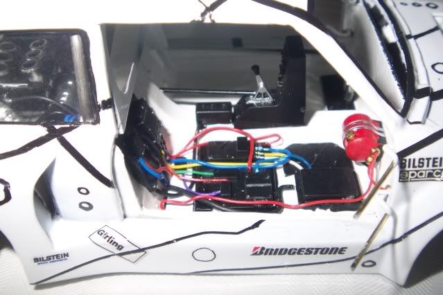

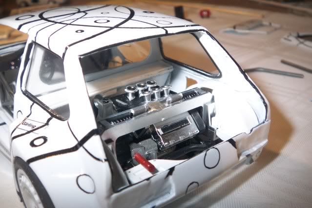

Hab dann hier wieder ein paar ....

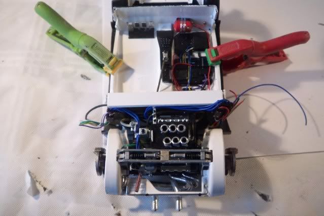

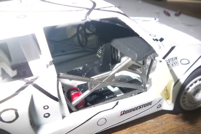

nochmalige anprobe vonn innenraum und Motor in die Karosse

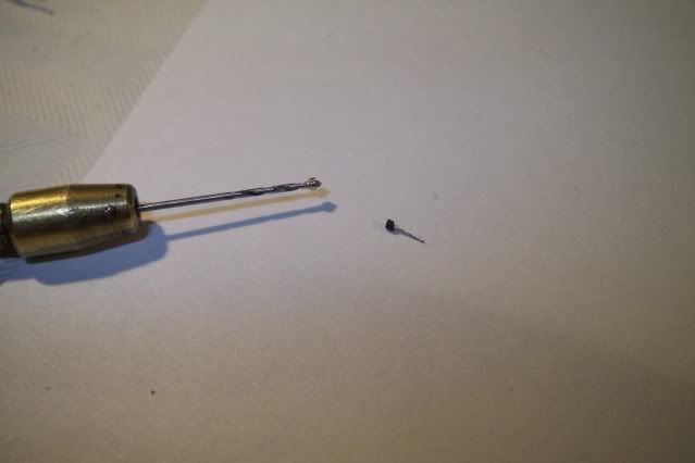

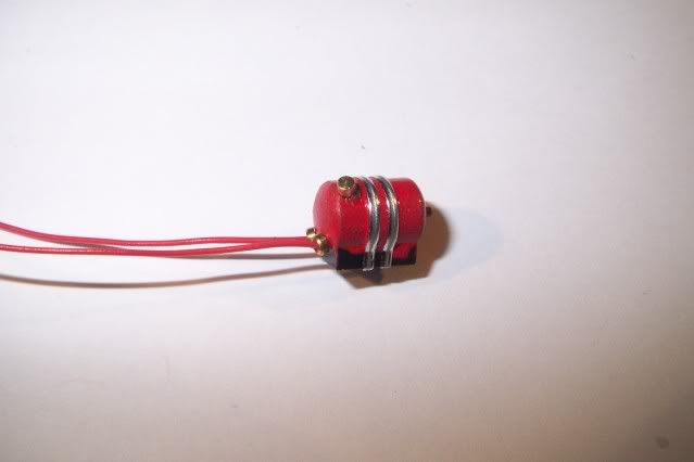

Hier mal ne Messingmuffe (auf dem Bohrer) und ein Peilstab !

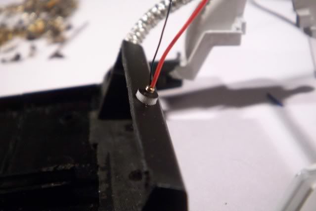

Die Kabel zum Tankgeber

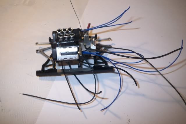

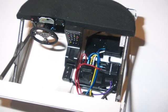

So hier hab ich einfach mal wild druf los verkabelt , Bilder von so nem Motor findet man leider nichts gescheites im www

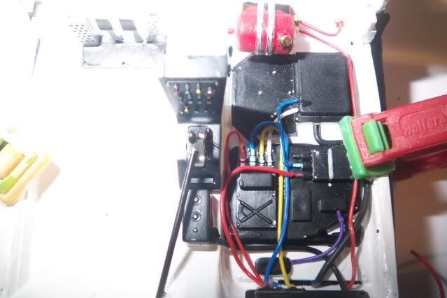

Und wo die ganzen Kabel schon mal auf dem Tisch waren gab es für den innenraum auch noch ein paar ab !
und der Behälter für die Löschanlage
gute nacht ! :wink:

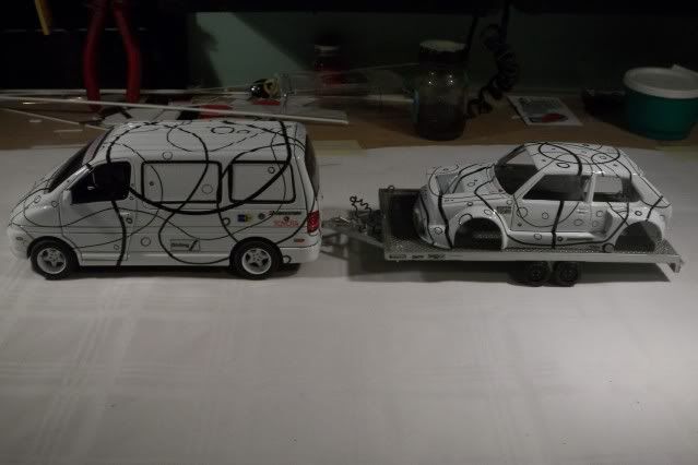

Habe inzwischenzeit mal nen Service Zugfahrzeug für den Bergrenner auf die Räder gestellt !
Es ist ein Toyota Hi Ace Modelljaht 98´. Hab Ihm die Türen und die Hekklappe ausgeschnitten , Lackmäßig ist er so wie der Golf auch !
Man bedenke das Teil war mal ne Spardose !!!
Der Innenraum ist eigenbau und die Scheiben hab ich nicht mehr won innen reingemacht sondern wurden zurechtgestutzt und von außen Verklebt , wie im Orginal !

Hier hab ich mal ein Paar Steuergeräte erschaffen , und gleich verkabelt !

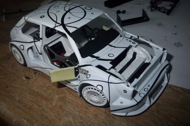

Motor ist drinne , da bin ich gerade beim innenraum anpassen und Fixieren .
Kabelsalat im innenraum ..

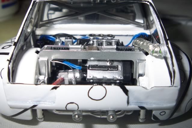

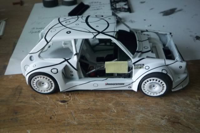

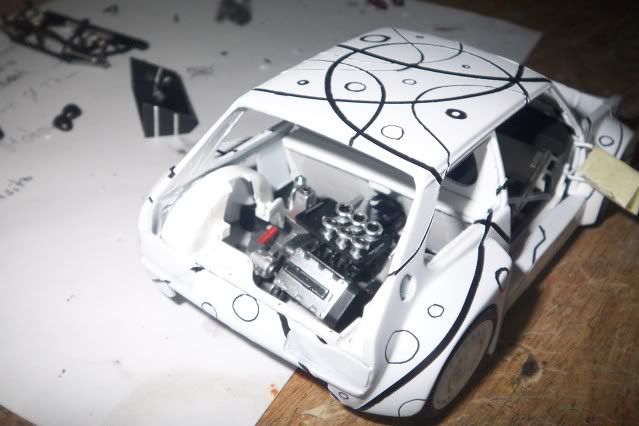

Motor und innenraum mal in die Karosse eingepasst ! Ist ja nicht gesagt das alles nach dem Lacken und underen sachen wieder passt !
Aber hier hats hingehauen !! :)
So warte aber immernoch auf sachen und deswegen mus sich das Modell auch noch gedulden ! :will:

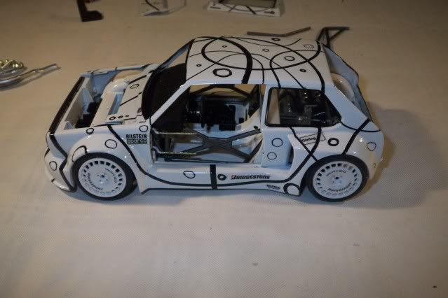

Es ist geschafft , komme gerade aus dem Keller und der Golf ist Fertig !!!
Endlich !
Nachdem nun alles zusammen ist und etliche mal probe zusammengesteckt worden ist gehen die Türen nicht mehr zu ! :bang: :motz: :nixweis:
Nachher nochmal nach schauen wenns wieder hell ist ! :roll:
