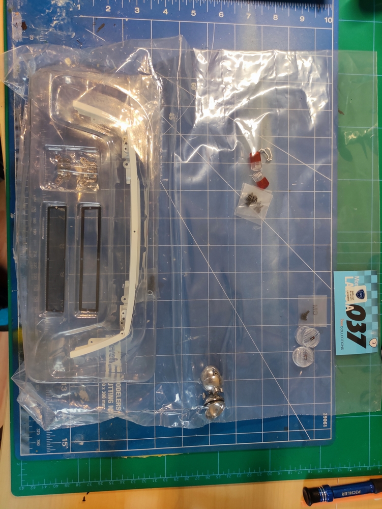

In diesem Blister sind die Frontschürze, Blinker-Positionsleuchten, beide Doppelscheinwerfer mit Gläser, unterer Lufteinlass mit Gitter, Reflektoren, Sicherungsbügel und die Schrauben ( CM, SM, MM, RP).

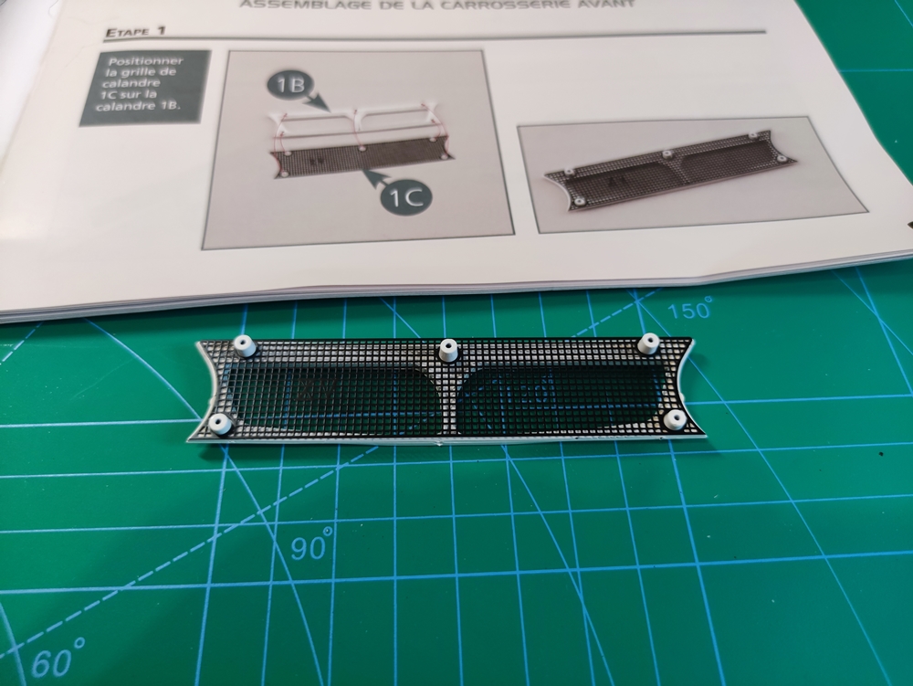

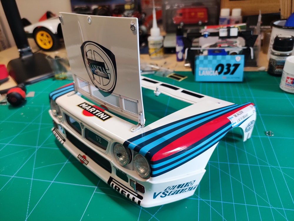

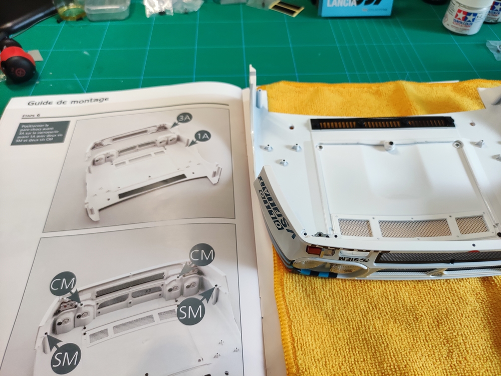

Fangen wir mit Ausgabe 1 an.

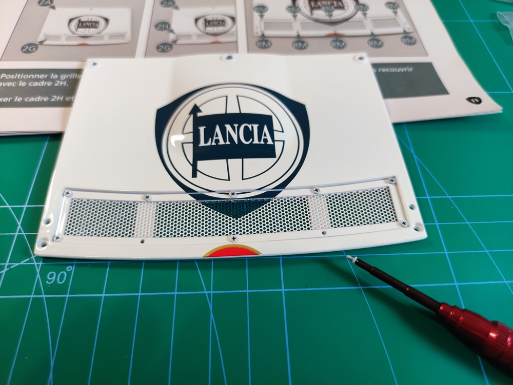

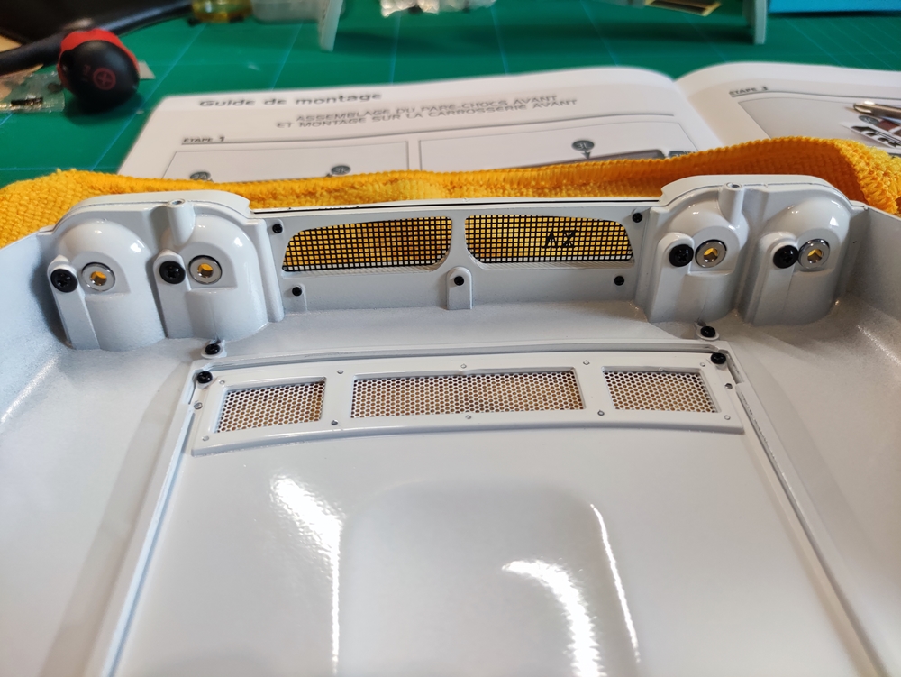

Hier werden die ersten Teile an die große Fronthaube montiert. Angefangen mit dem Frontgrill, der aus dem Rahmen und ein Gitter aus Metall besteht. Das wird von innen mit 5 Schrauben verschraubt.
Dann kommt der Lufteinlass zur Cockpit. Diese besteht aus einen Kunststoffgrill der zuerst eingelegt und mit 2 Schrauben montiert wird. Dann folgt der feine Grill aus Metall, der ann mit 2 Halterungen unter den Kunststoffgrill verschraubt wird.
Bei allen Metallschrauben verwende ich Schneidöl und mahe an schwierigen Stellen schon ein Gewinde mit der jeweiligen Schraube.
Das war es auch schon mit der Ausgabe 1.

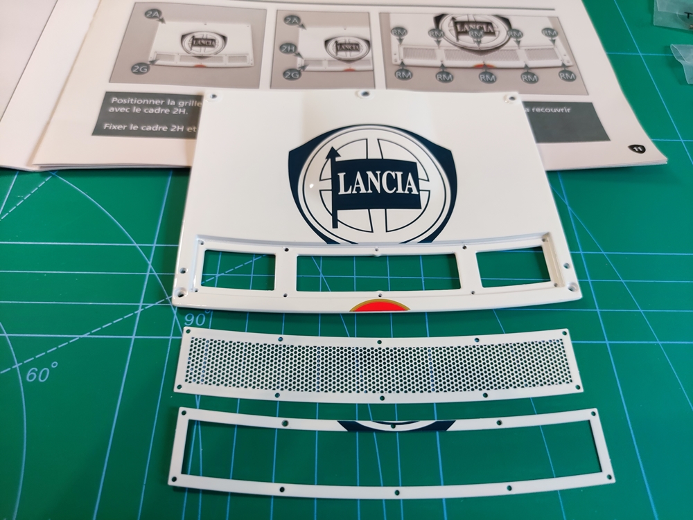

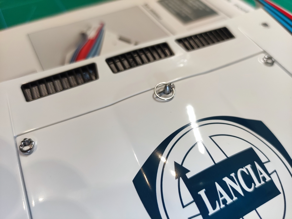

Kommen wir zur Ausgabe 2.
Hier wird die Klappe auf der Fronthaube mit einem Grill und Scharnieren komplettiert. Zuerst wird der Grill verschraubt. Die Schrauben habe ich dann nochmal mit weißer Farbe nachlackiert. Somit fallen die Schrauben nicht mehr so auf.
Die Scharniere werden dann am vorderen Teil montiert.
Die nächsten Bauschritte folgen dann im nächsten Post.

Weiter geht es mit der Montage von Ausgabe 2.
Die kleinen seitlichen Schnellverschlüsse werden von unten einfach nur eingesteckt und oben dann wird der winzige Ring eingeklippst.
Die Scharniere fertig gestellt und anschließend wird die Klappe von unten mit 2 Schrauben an die Fronthaube montiert. Für den mittleren Verschluss ist noch ein Pin mit Ring dabei. Wirklich Klasse wie detailiert dieses Modell ist.
Somit ist die Ausgabe 2 abgearbeitet.

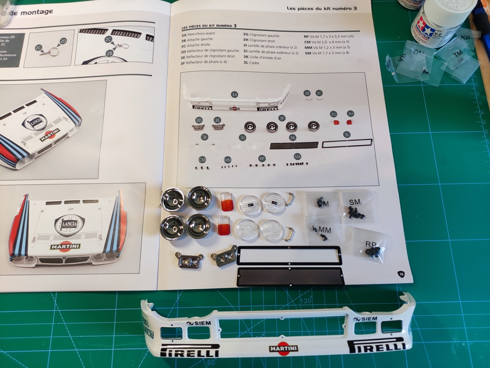

Kommen wir nun zur Ausgabe 3.

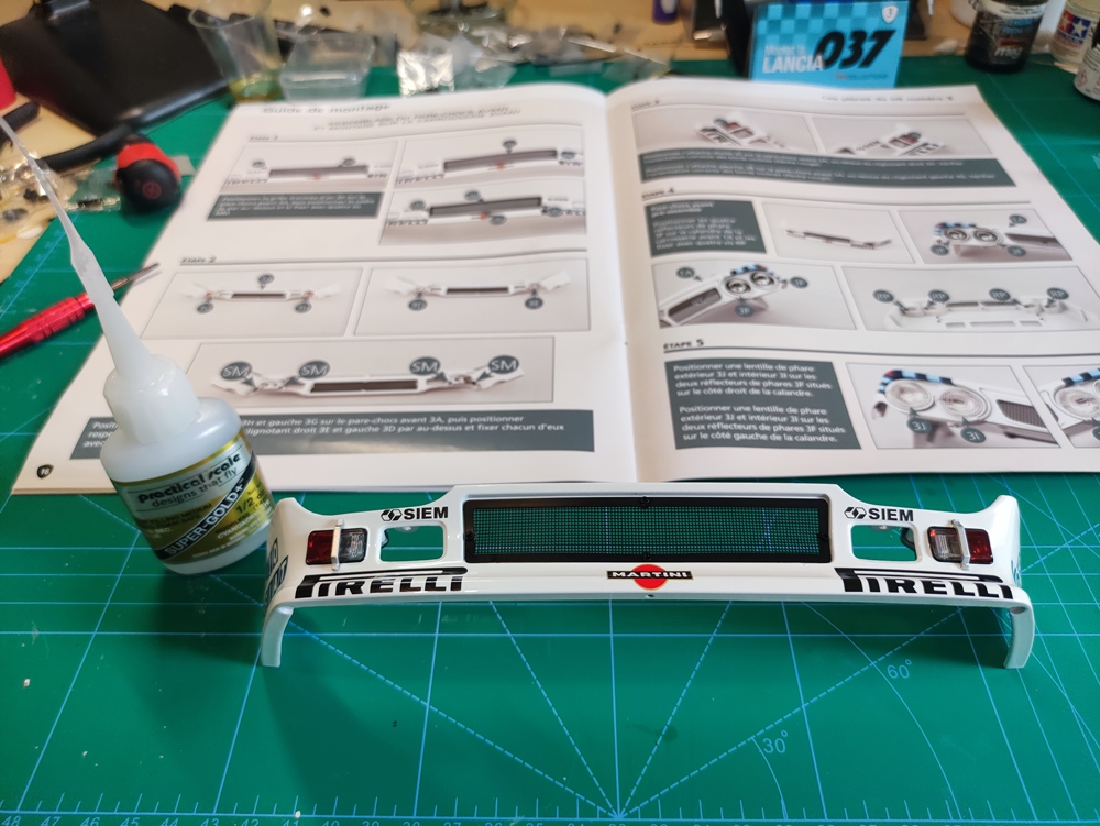

Hier wird die Frontschürze und deren Teile montiert.

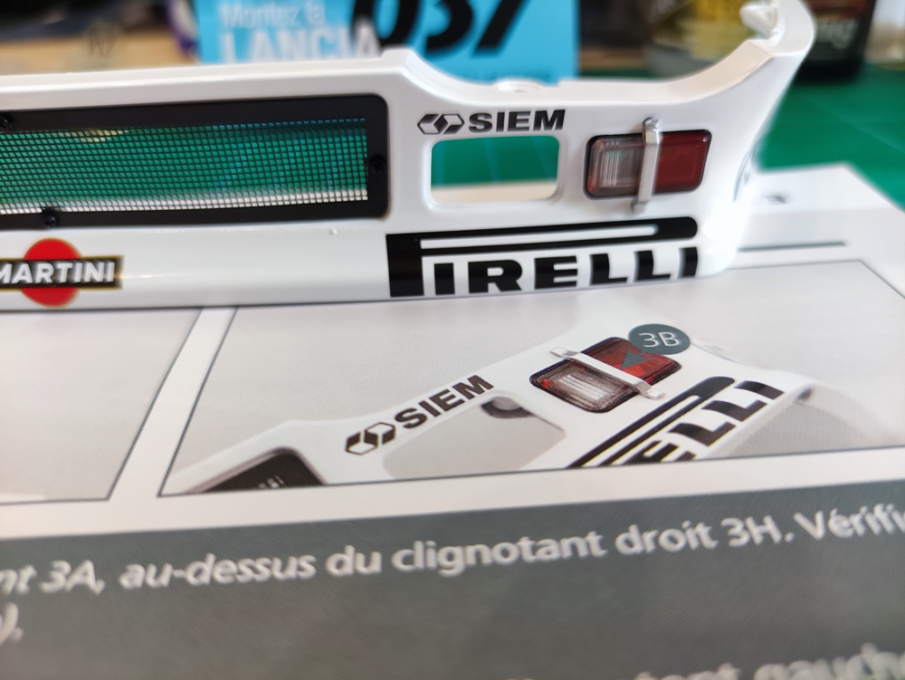

Zuerst der schwarze Lufteinlass mit 4 Schrauben befestigt. Dann werden die Blinker von innen eingelegt, die Reflektoren angeschraubt und dann die kleinen Bügel eingesteckt. Ich habe sie mit Sekundenkleber angeklebt.
Nun kommen wir zu den Scheinwerfern. Die Reflektoren sind alles gleiche Teile und werden von innen verschraubt.

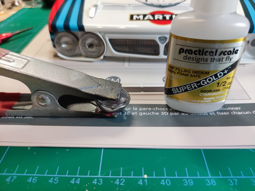

Danach habe ich die schön gemachten Lampengläser mit Sekundenkleber verklebt. Schaut euch mal die Makros an, herrlich.

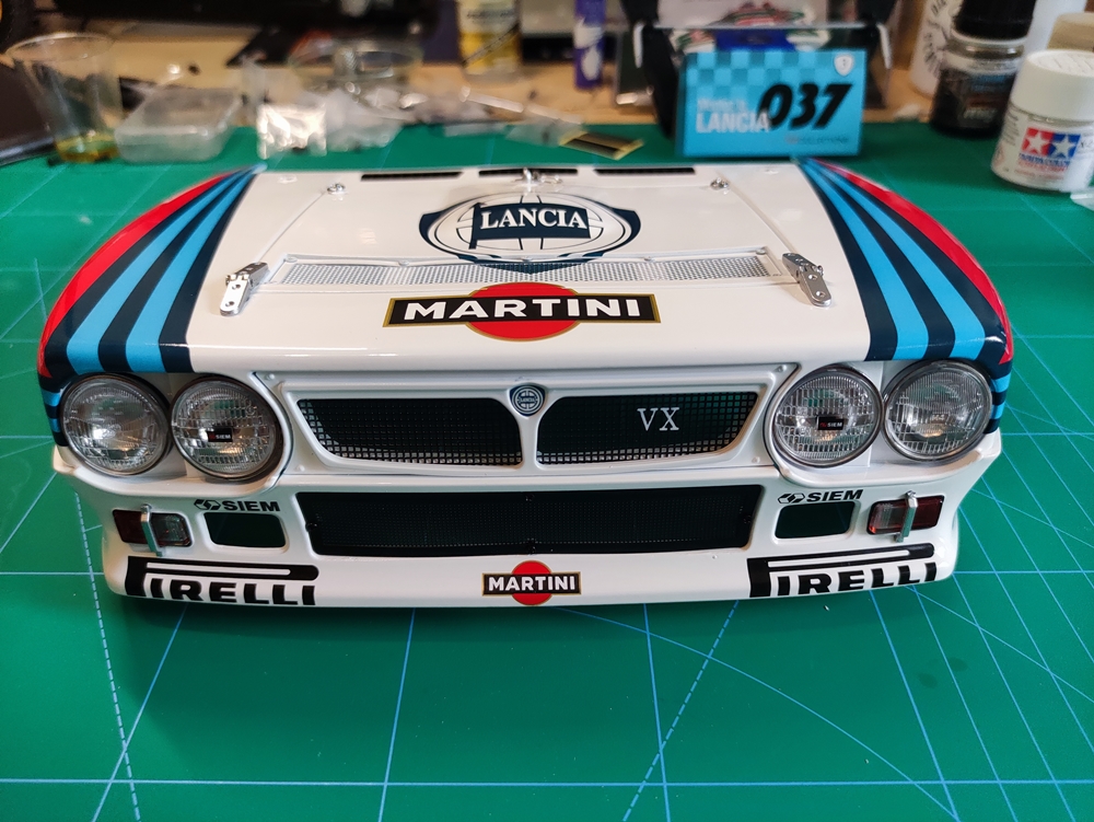

Die Frontschürze wird mit 4 Schrauben an die Fronthaube montiert. Damit ist auch diese Ausgabe abgeschlossen.

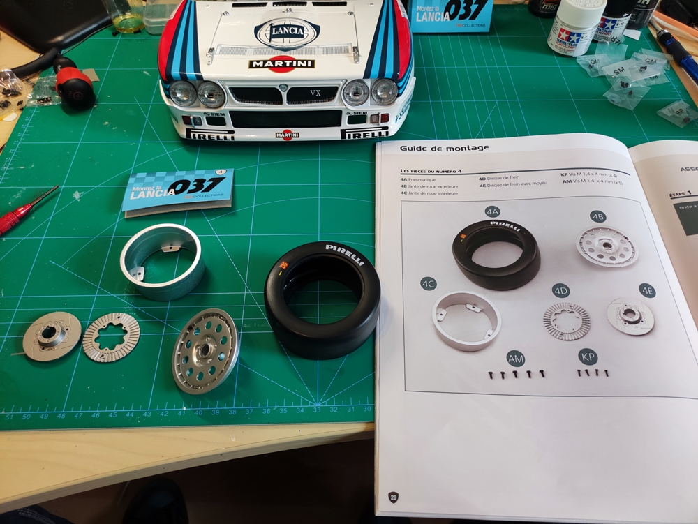

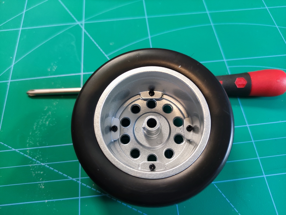

Mit der Ausgabe 4 wurde das erste komplette Rad geliefert und eine Bremsscheibe.
Die Felge besteht komplett aus Metall und der Slickreifen wurde schon angeschliffen geliefert. Klasse!!!
Den Reifen habe ich mit heißem Wasser weicher gemacht und dann die Felge mit 4 Schrauben verschraubt.

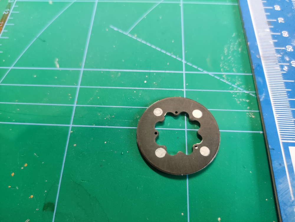

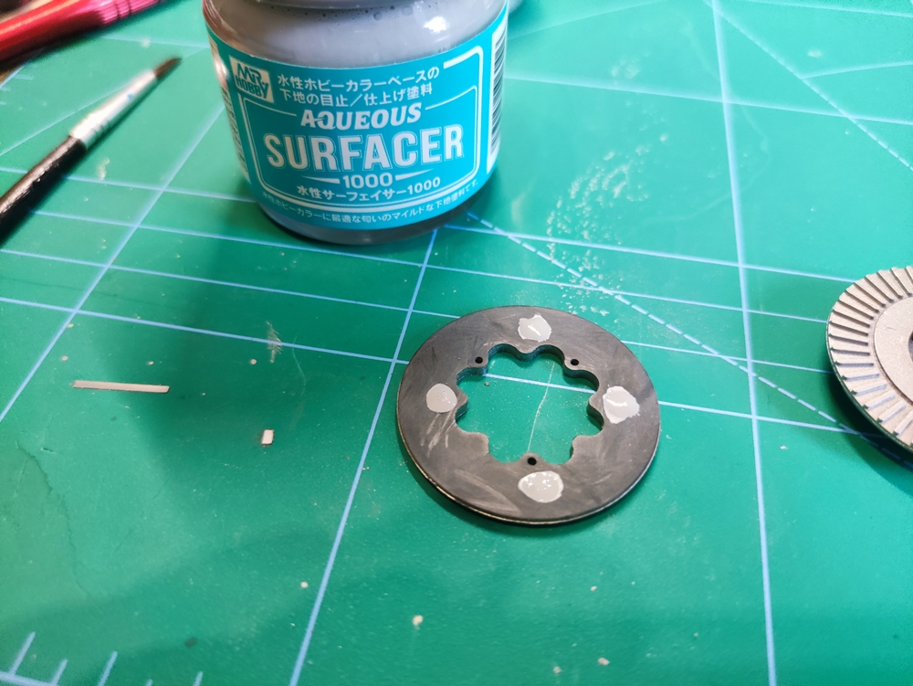

Die Bremsscheibe ist zweiteilig. Von vorne Top aber die Rückseite hat 4 Auswerfermarken, welche ich verspachtelt und verschliffen habe.

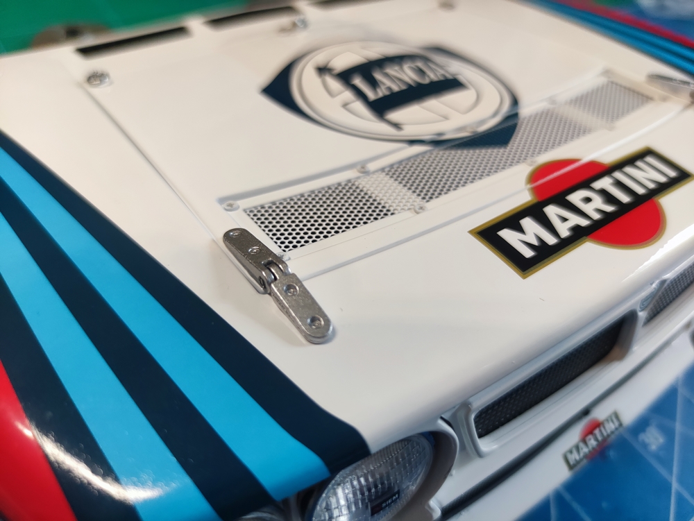

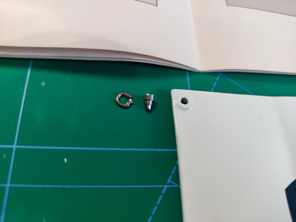

Nachdem ich die erste Box fertig habe suchte ich mir einige Dinge die zu verbessern sein könnten.
Das Scharnier an der Klappe auf der Fronthaube z.B. wird mit einer Schraube montiert. Diese habe ich durch ein Stück Draht (0,8mm) ersetzt und mit Sekundenkleber fixiert.
An der Bremsscheibe habe ich die Auswerfermarken verspachtelt und verschliffen. Dann neu lackiert und mit Graphitstift feine Rillen vom Bremsen angedeutet. Die beiden Teile sind von mir verklebt, aber um 180 Grad verdreht weil die Entlüftungslöcher sonst nicht zusammen passen. So sieht man auch hier keine zu großen Schrauben. Etwas Detailbemalung an den Scheiben und auf der Fronthaube, schon gefällt es mir wesentlich besser und ist näher am Original.

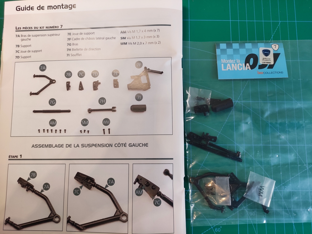

Die 2. Box von IXO traf bei mir ein, mit den Ausgaben 5-8, die ich euch wieder erst vorstelle und dann montiere.
Fangen wir mit der Vorstellung der Ausgabe 5 an.

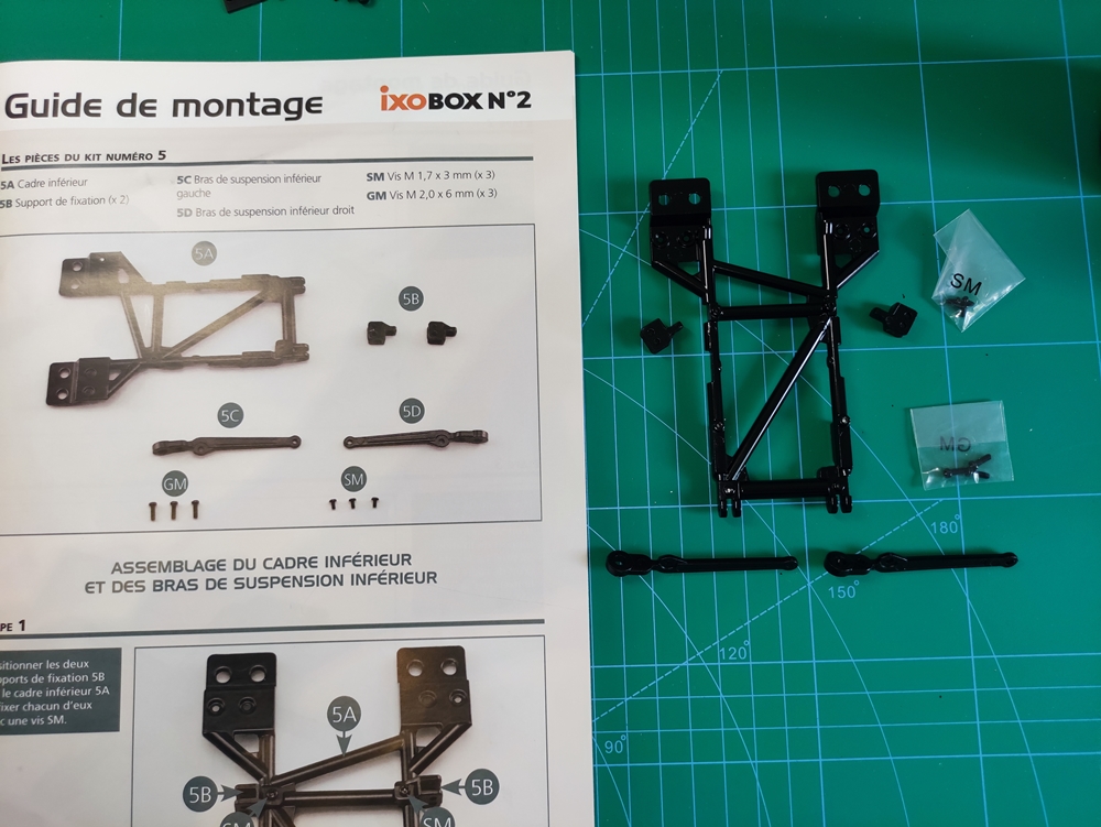

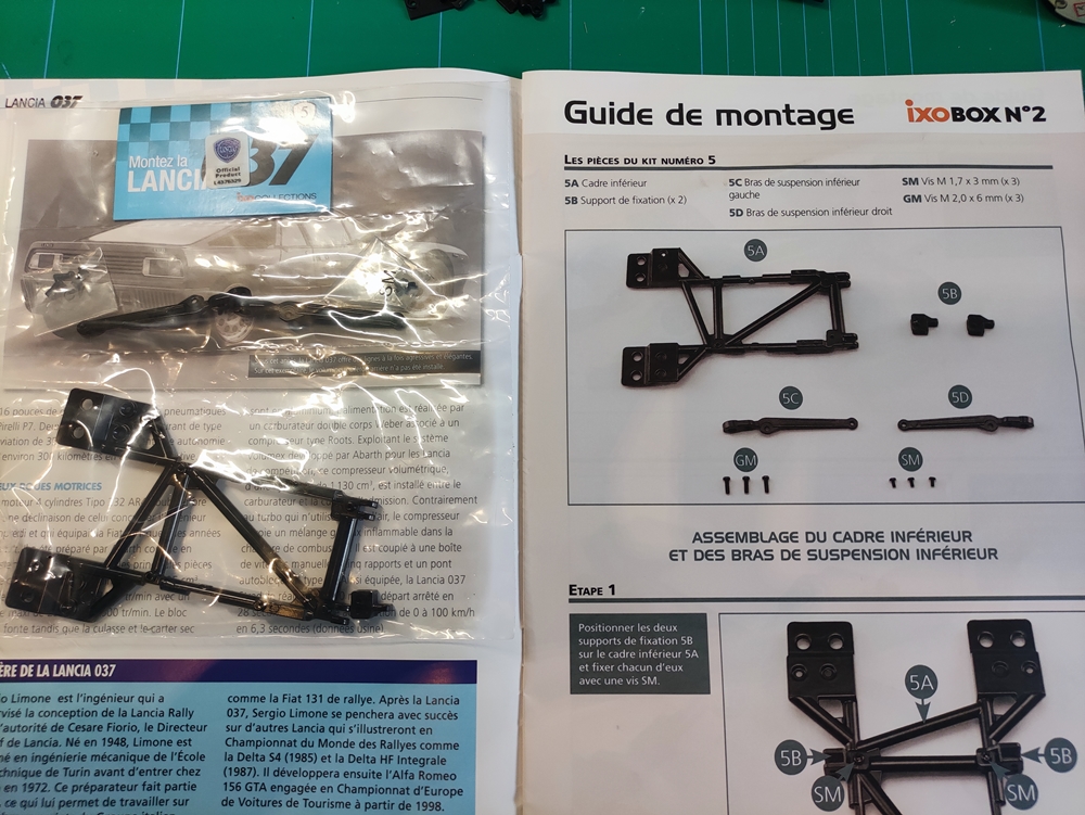

Diese ist wieder in Folie verschweißt und enthält die ersten Teile des Frontrahmen und Fahrwerks.
In der Ausgabe 6 kommen die Teile des Lenkgetriebe und Lenksäule.
Ausgabe 7 enthält die ersten Fahrwerksteile.

Montage der Ausgabe 5.
Zuerst werden die Teile 5B an das Teil 5 A geschraubt. Dann 5C linkes Teil und 5D rechtes Teil montiert. Das ergibt dann den unteren Bereich der Frontaufhängung.

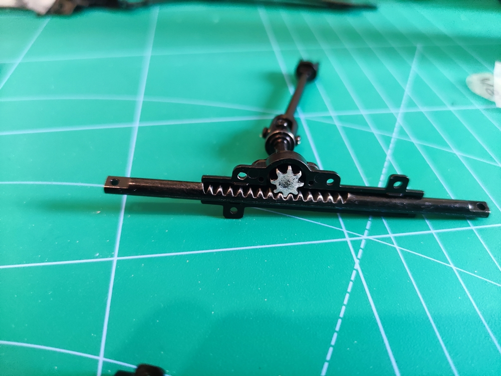

Dann geht es mit Ausgabe 6 weiter.

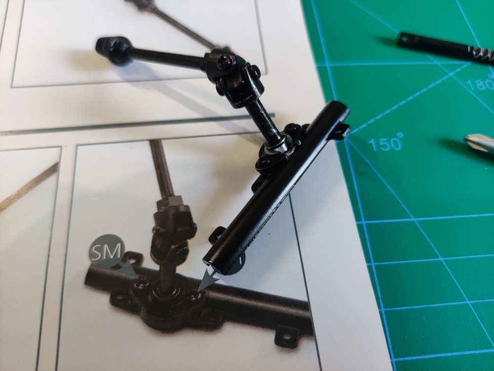

Hier wird zuerst die Lenksäule montiert. Gut zu sehen auf dem Foto der Anleitung.
Dann kommt das Lenkgetriebe. Hier habe ich einiges schleifen müssen um Leichtgängigkeit zu gewährleisten. Auch hier habe ich zur Veranschaulichung die Anleitung fotografiert.

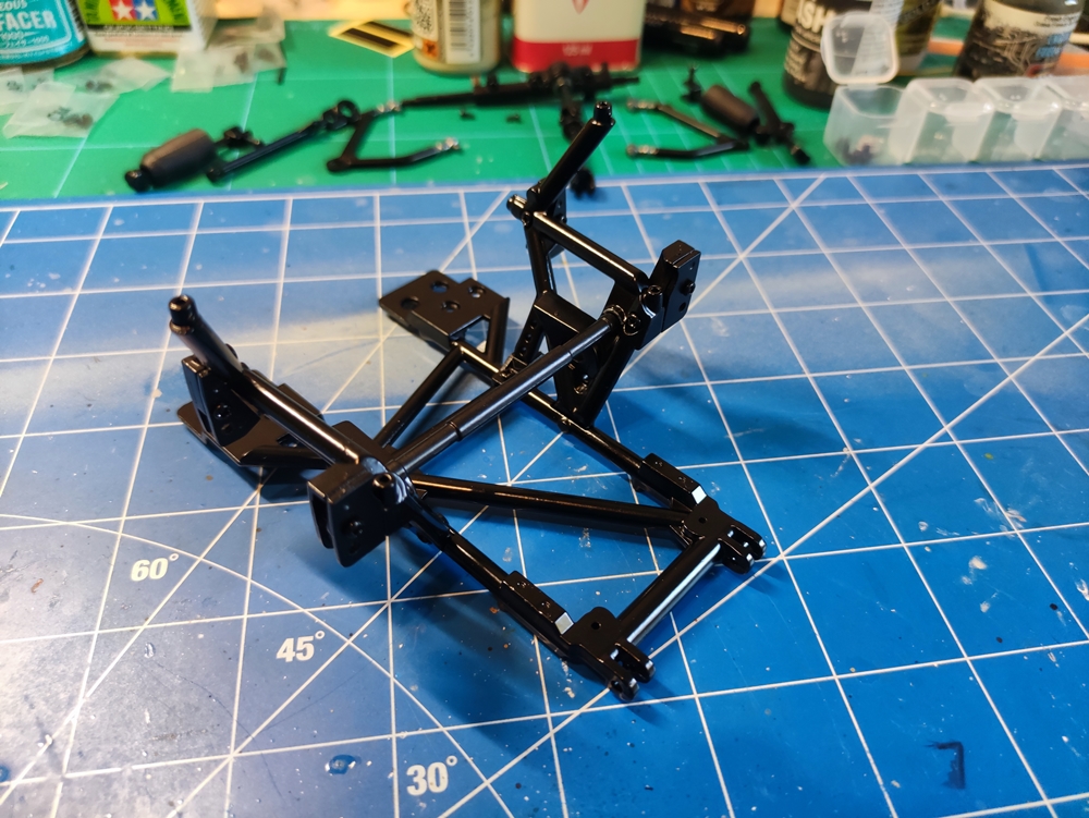

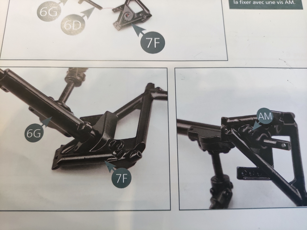

Mittwoch, 6. September 2023, 10:31
Moin

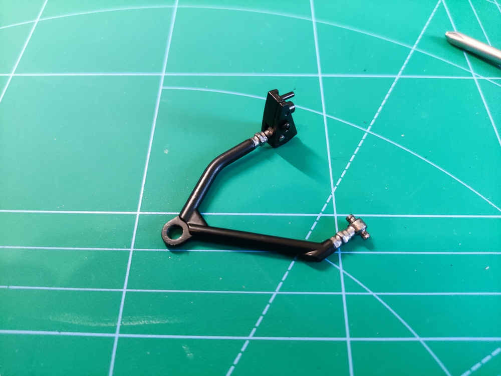

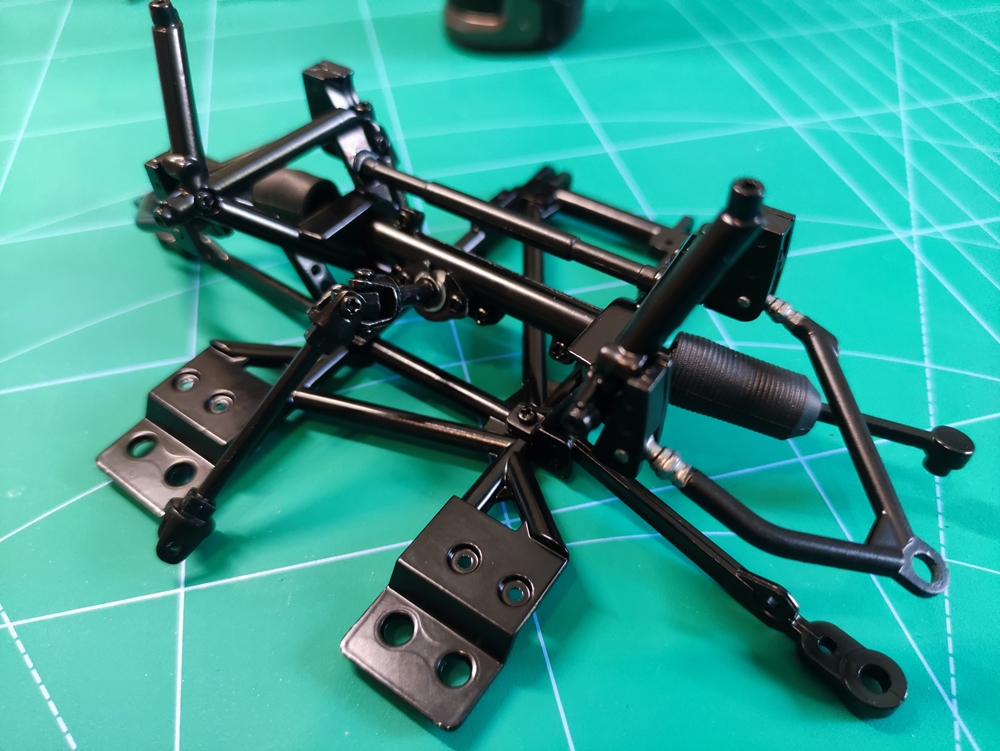

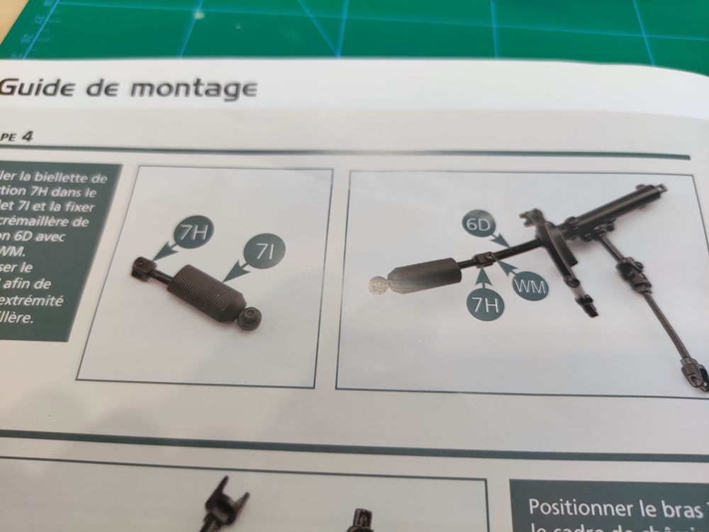

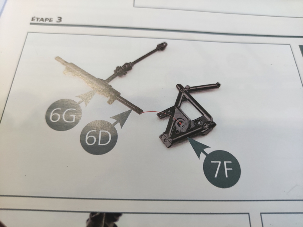

Nachdem die Ausgaben 5 und 6 nun montiert sind kommen wir zur montage der Ausgabe 7. Hier werden die Querlenker und weitere Verstrebungen der Frontstruktur verbaut.

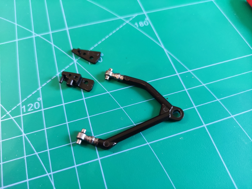

Angefangen mit dem linken Querlenker. Diesen habe ich noch detailiert bemalt. Hier werden zuerst die Anlenkpunkte montiert.

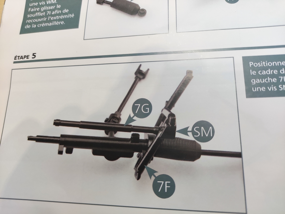

Dann muss das Lenkgetriebe mit dem Teil 7F verschraubt werden.
Anschließend wird die Lenkstange montiert. Hier muss die Staubschutzkappe aufgesetzt werden.
Nun wird das Teil 7G verschraubt werden und danach wird der Querlenker an das Teil 7F geschraubt.
Somit ist auch die Ausgabe 7 fertig.

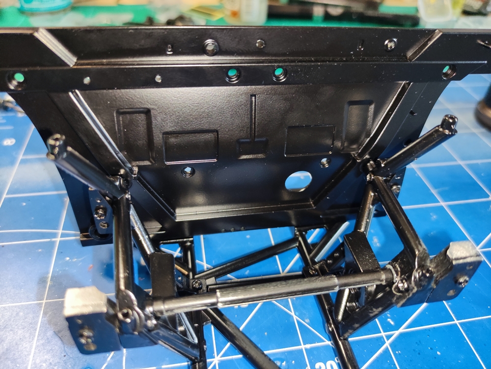

Mittwoch, 6. September 2023, 19:19
Moin.
Wie ihr bestimmt schon bemerkt habt mache ich kleinere Posts. Das ist einfacher zu handhaben mit den vielen Bildern und Informationen. Auch nutze ich die Bilder der Anleitung um es euch besser zu veranschaulichen.

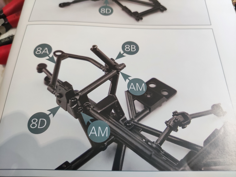

Dann kommt jetzt noch die Ausgabe 8. Hier wird die rechte Seite des Fahrwerks erstellt und anschließend an die Frontstruktur montiert.
Zunächst wird das zuletzt gebaute Gebilde an den unteren Rahmen aus der Ausgabe 5 geschraubt.
Nun wird der rechte Querlenker montiert. Hier sind es die gleichen Arbeitsschritte wie auf der linken Seite.
Dann wird Teil 8F montiert wo dann anschließend der rechte Querlenker verschraubt wird. Auch die Lenkstange wird angeschraubt wie auf der linken Seite.
Somit sind dann alle Ausgaben der 2. Box verbaut und es heißt, warten auf Box nr.3.

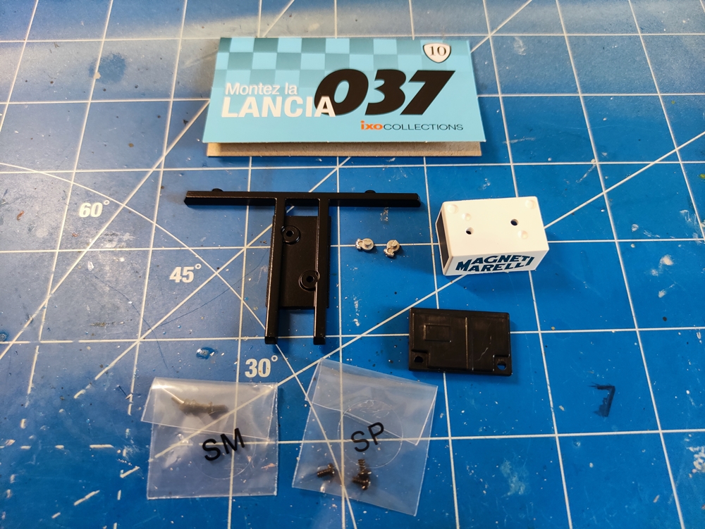

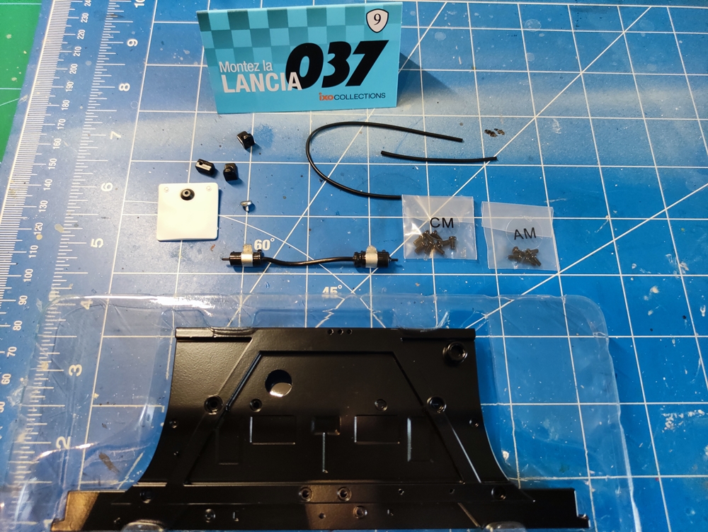

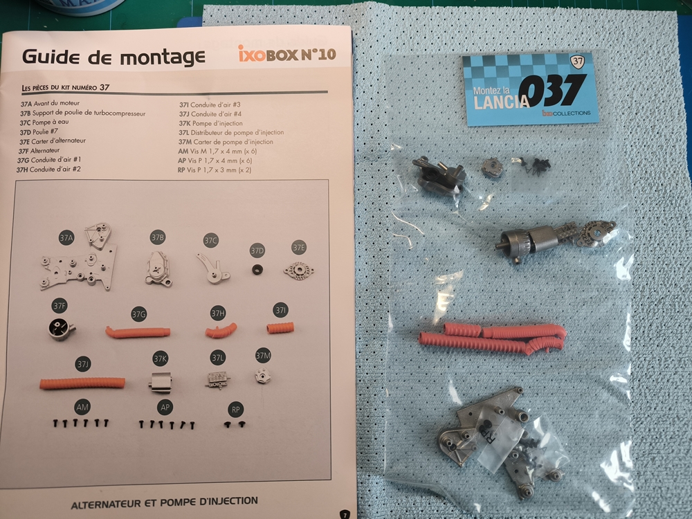

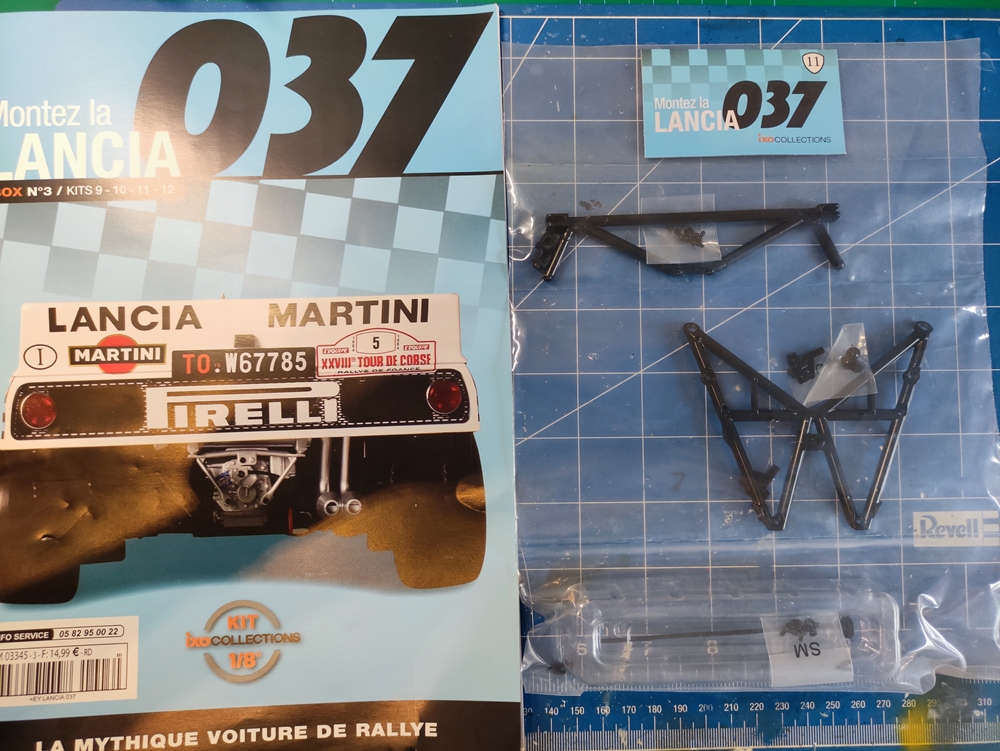

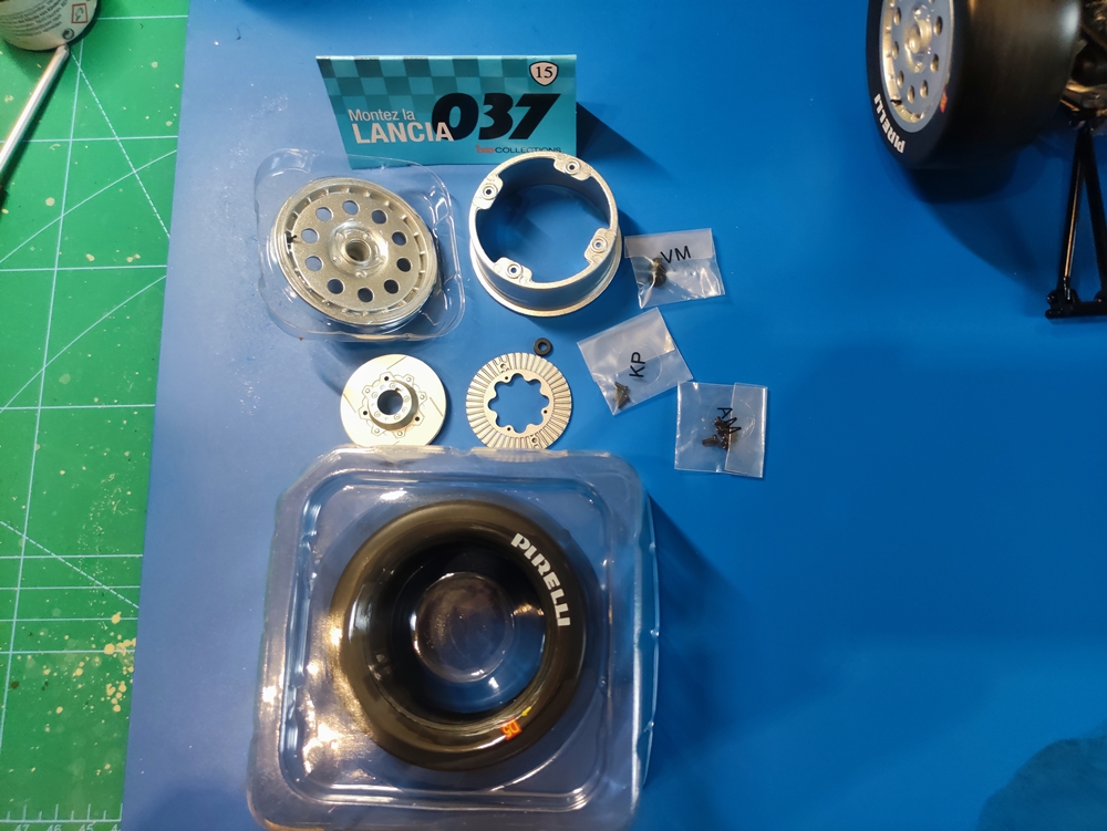

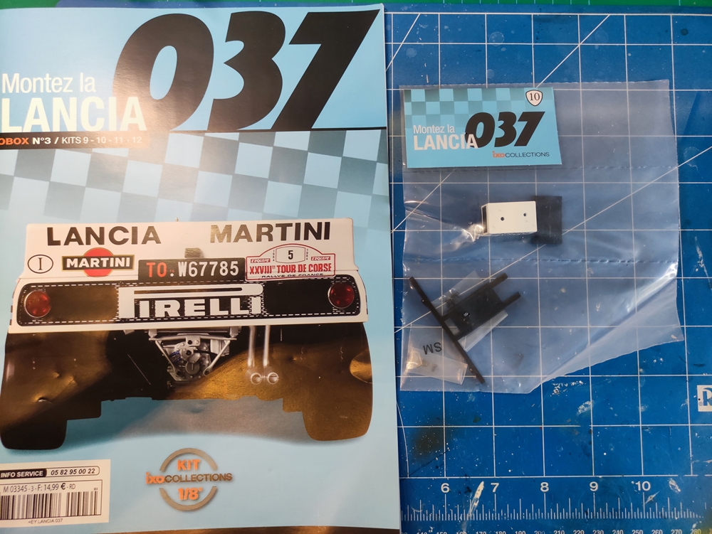

Die Boxen 4+5 haben mich nun erreicht. Diese enthalten die Ausgaben 9 bis 16.

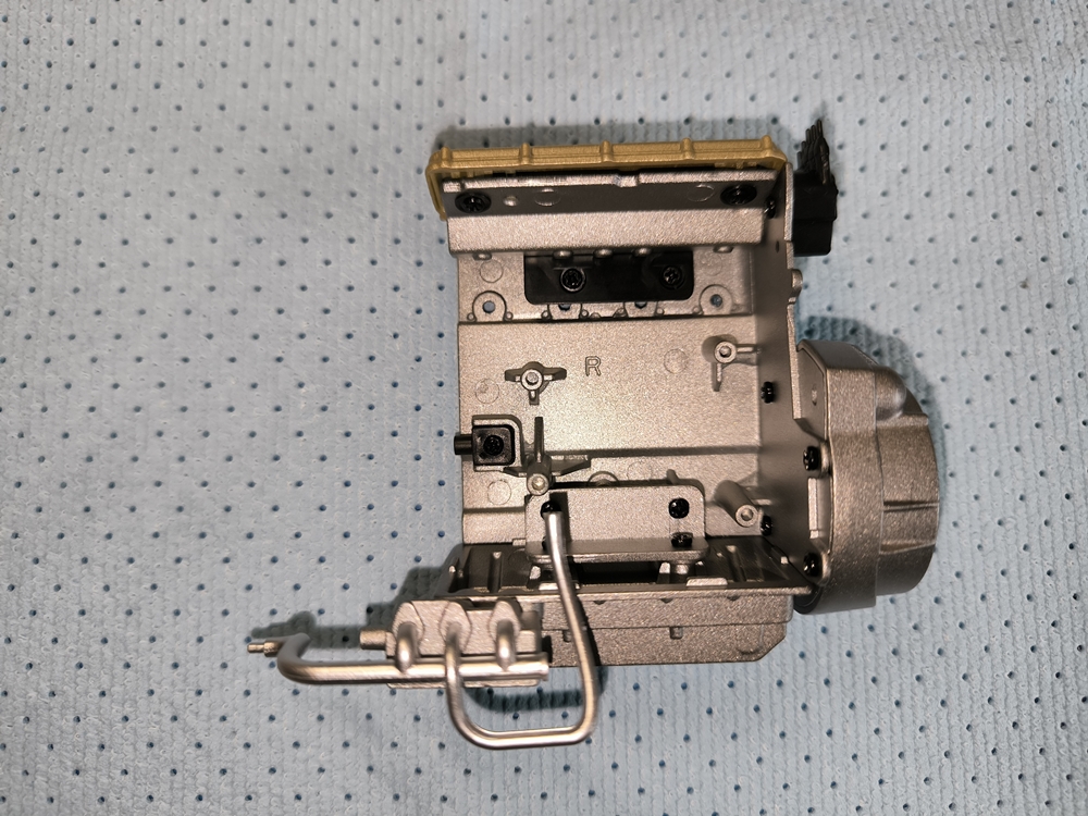

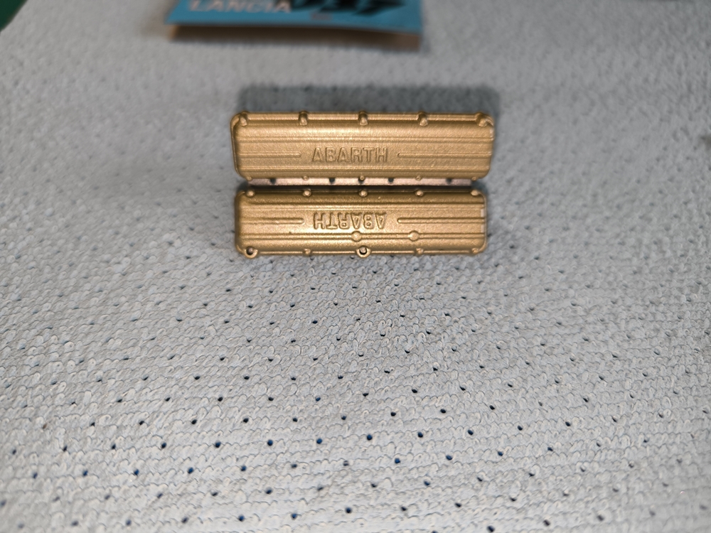

Die Ausgabe 9 enthält die Feuerschutzwand der Front und einige Anbauteile.
Die Ausgabe 10 beinhaltet die Batterie und der Halter im Rahmen.
Ausgabe 11 enthält weitere Teile des Frontkäfig und den Wagenheber.

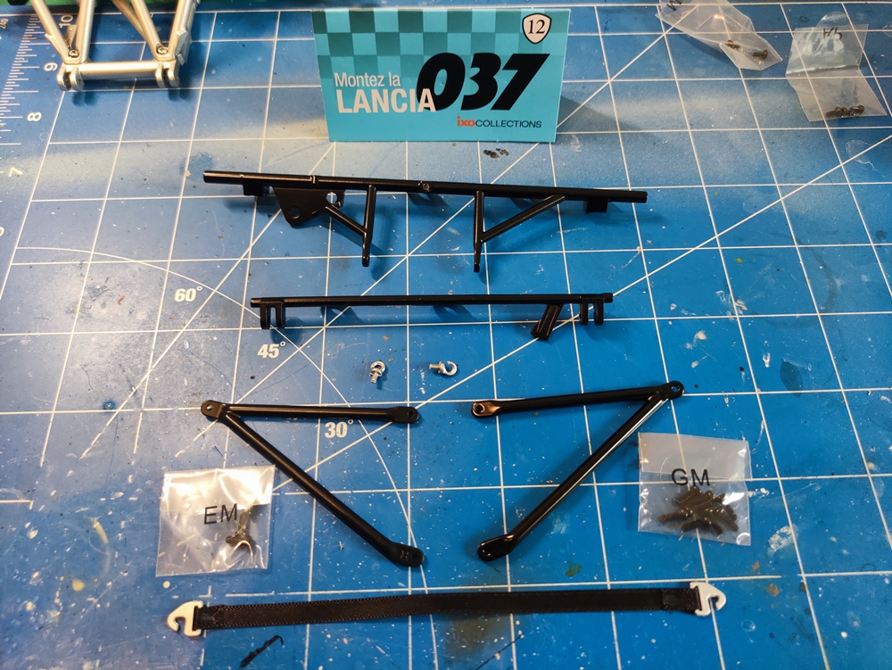

Ausgabe 12 auch weitere Verstrebungen der Front und einen Gurt zum festzurren des Ersatzrades.

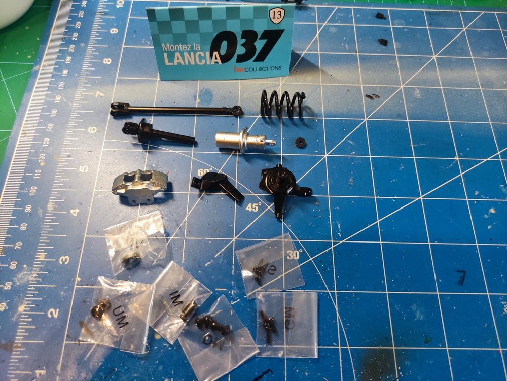

Die Ausgaben 13 + 14 beinhalten beide Fahrwerke der Front, Achsschenkel, Federn und Bremssattel für beide Seiten.
Ausgabe 15 enthält das 2. Frontrad, Felge, Reifen und Bremsscheibe.
Ausgabe 16 kommt mit einen Frontkühler, Rohleitung und einen großen Luftschlauch.
Soweit die kurze Vorstellung.
Beim Zusammenbau sind etwas aufwändige Umbauten vorgesehen, das seht ihr dann in den folgenden Posts.

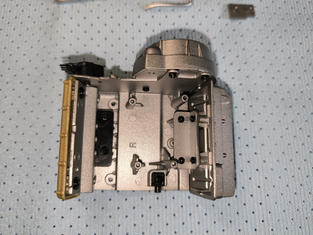

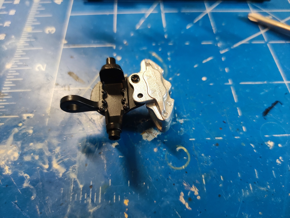

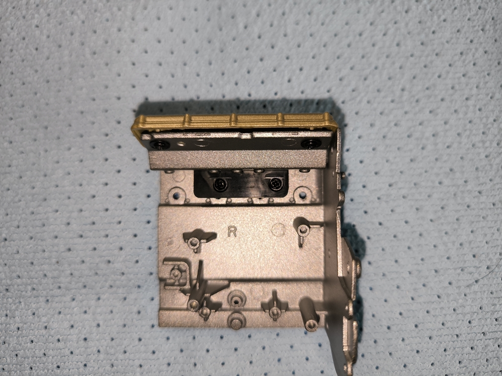

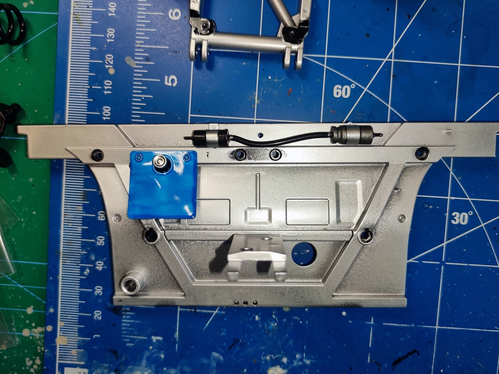

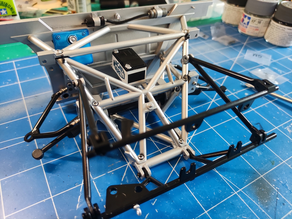

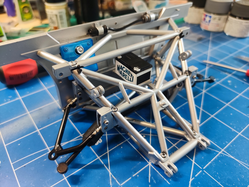

Jetzt geht es weiter mit dem Zusammenbau. Da der Hauptrahmen bei dem Fahrzeug nicht Schwarz, sondern Silbergrau ist, habe ich alle Anbauteile und das Lenkgetriebe wieder demontiert. Da nun die restlichen Teile des Frontrahmen geliefert wurden, habe ich diese montiert um das ganze Gebilde komplett mit der Airgun zu lackieren. Hier habe ich Vallejo Silbergrau verwendet, das ich schon am Lancia Delta von Italerie genutzt habe.
Hier seht ihr erst die Demontage der Anbauteile und dann den Zusammenbau der zu lackierenden Rahmenteile.
Dann alles Silbergrau lackiert.
Anschließend wurde wieder alles zerlegt, und die Fahrwerksteile und das Lenkgetriebe wieder eingebaut.
Dann wurden die Anbauteile an der Feuerschutzwand detail bemalt. Der Flüssigkeitsbehälter z.B. ist nicht weiß sondern ein hellblauer Folienbeutel.
Die Batterie wurde noch verbaut und alle Teile des Hauptrahmen.
Das war es erstmal bis hierher. Verbaut sind bisher die Ausgaben 9 bis 11. Es folgt dann die weitere Montage der Ausgaben 12 bis 16.

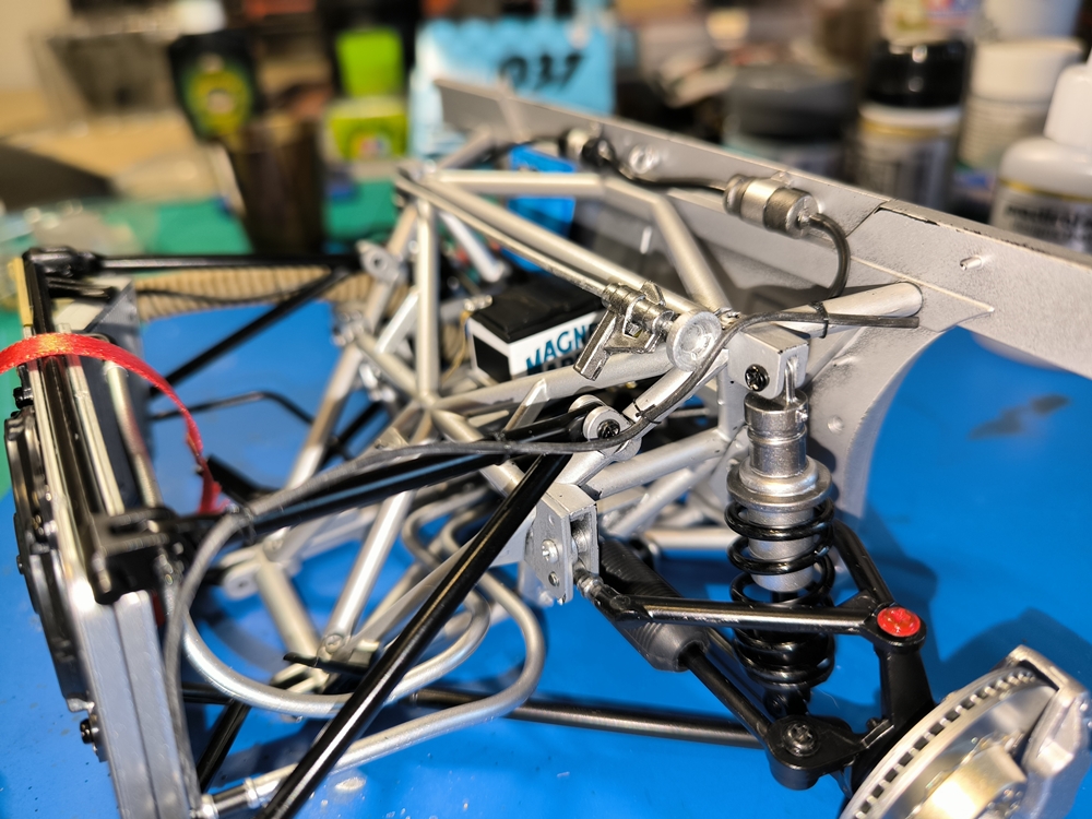

Freitag, 20. Oktober 2023, 11:54
Moin.

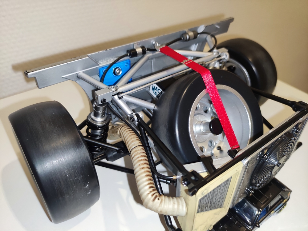

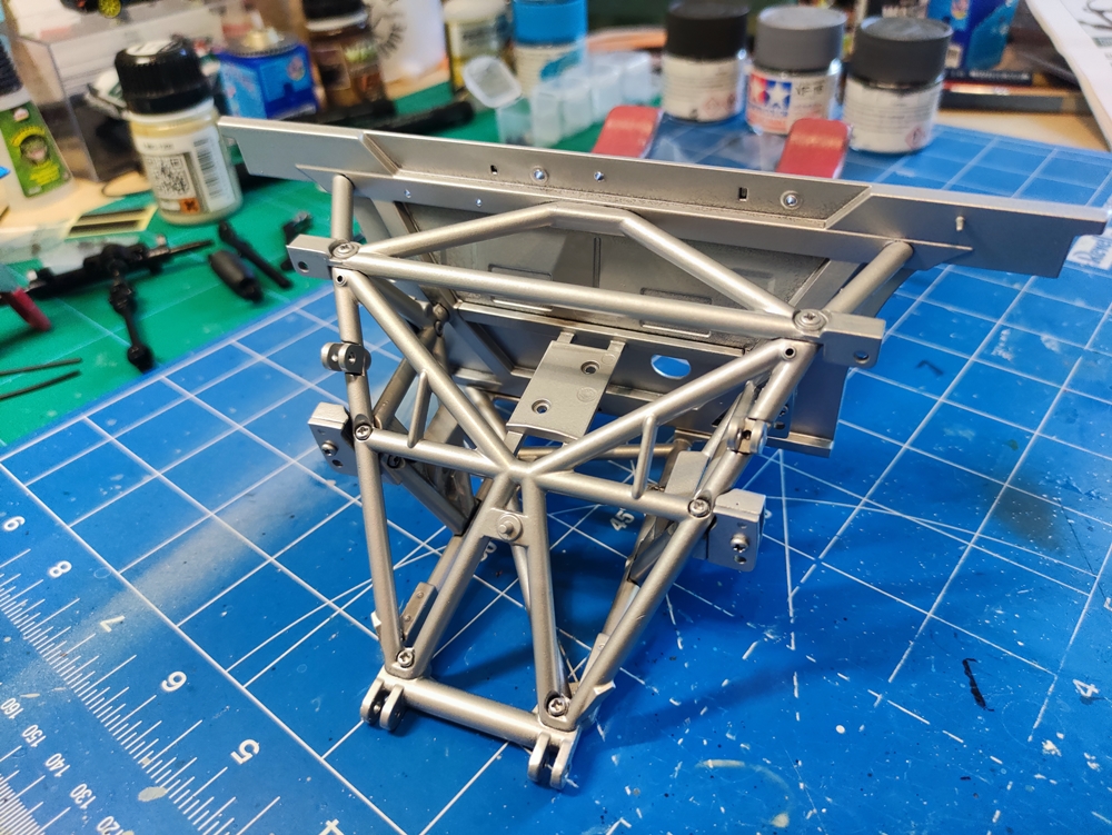

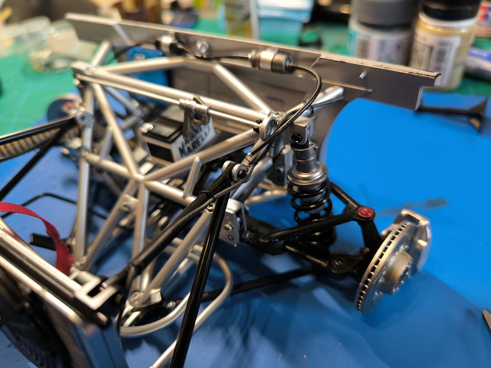

Ich mache weiter mit der Montage der Ausgaben 12 bis 16.

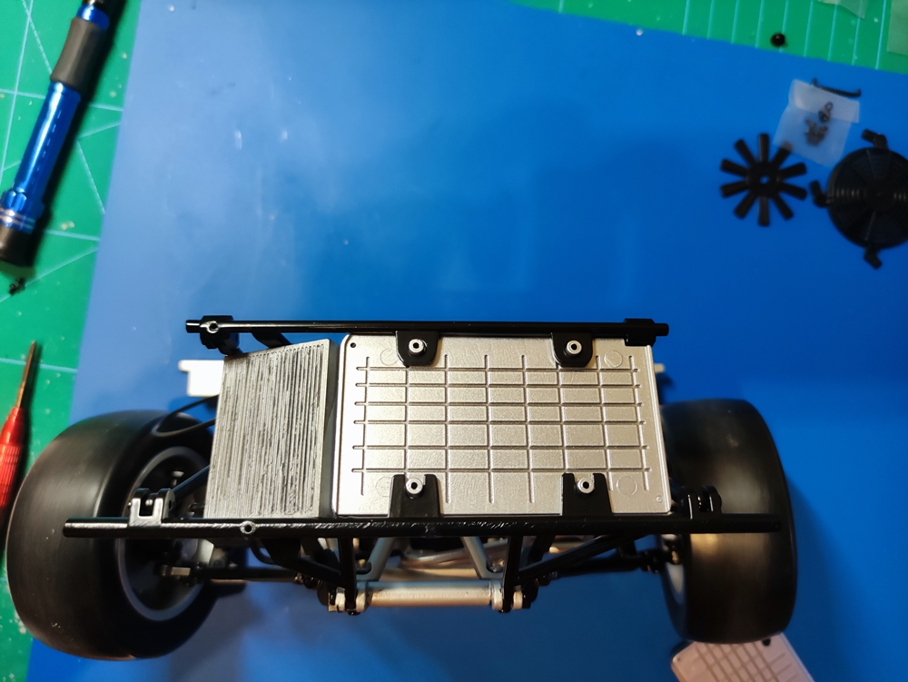

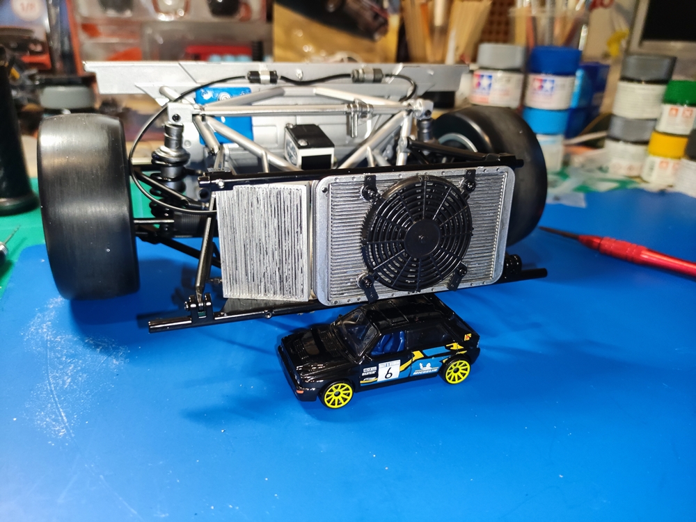

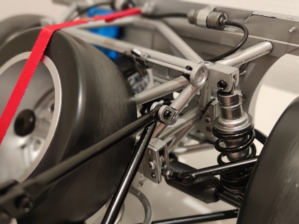

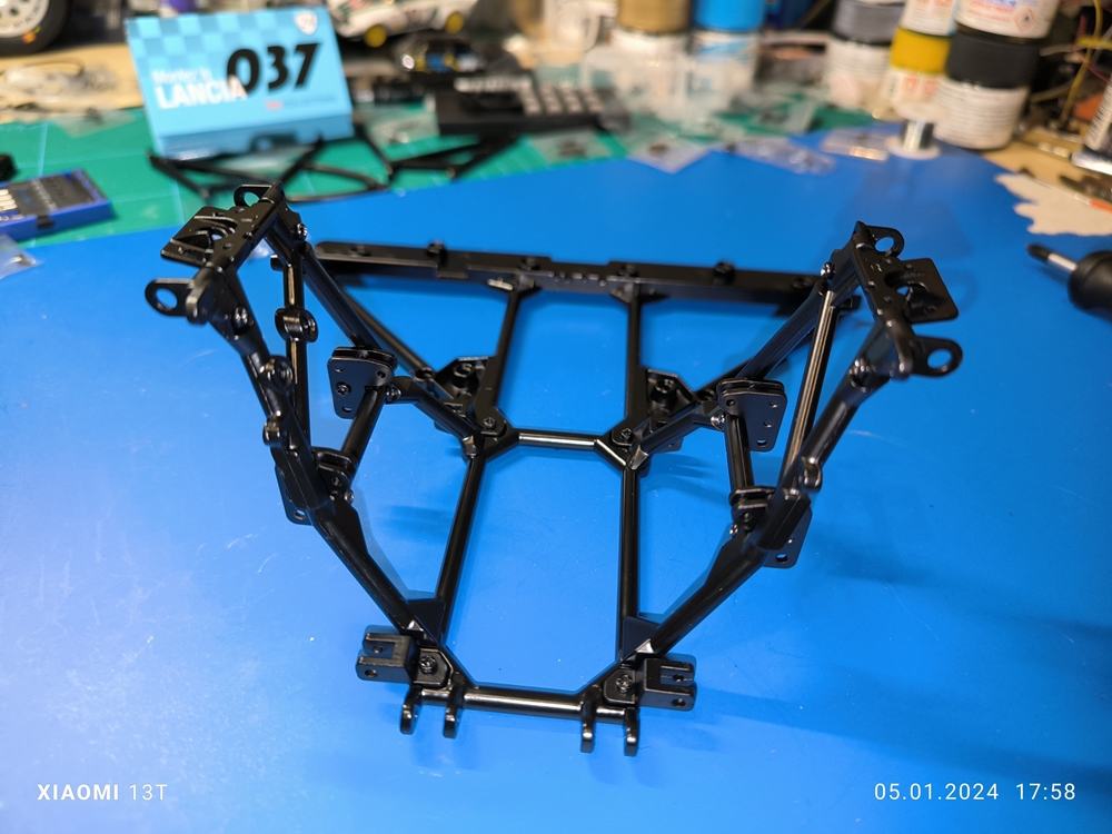

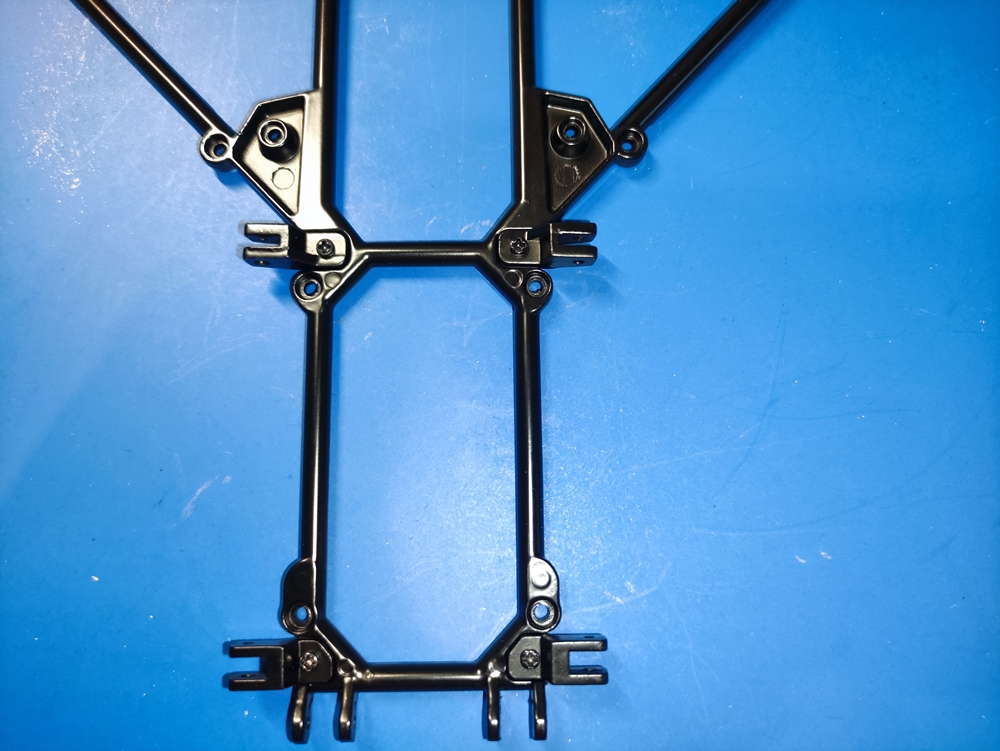

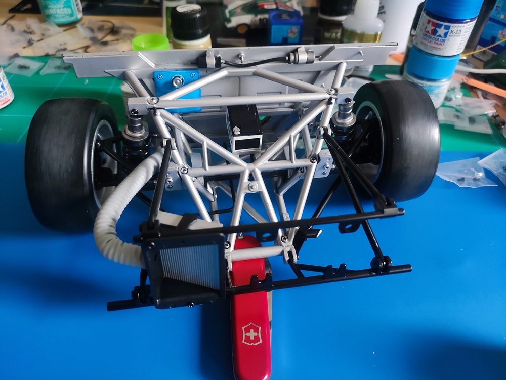

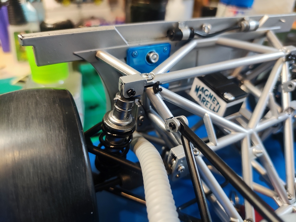

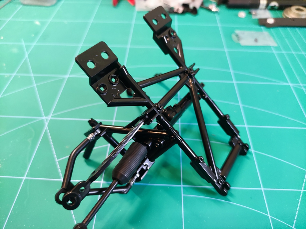

In der Ausgabe 12 sind alle Hilfsrahmen der Front enthalten. Diese bleiben Schwarz, wie geliefert.
Nun sind die beiden Frontfahrwerke (Ausgabe 13+14) zusammengefasst verbaut. Die Stoßdämpfer sind detailbemalt aber die Federn sind etwas kurz und ziemlich massiv. Man muss fast schon Gewalt anwenden um diese einzudrücken. Der Federweg ist sehr gering und beim anheben hängen dann die Federn locker auf den unteren Federteller. Wird im Original sicher nicht so sein. Ich musste auch viel an den ganzen Verschraubungen justieren um ein halbwegs vernünftiges Ergebnis zu bekommen.
Nach dieser Schrauborgie ging es dann mit der Ausgabe 15 weiter. Hier wurde das rechte Frontrad montiert und die Bremsscheibe. Der Übersichtlichkeit halber habe ich das nicht erneut Fotografiert. Man sieht beide Räder gleich im nächsten Abschnitt fertig montiert.

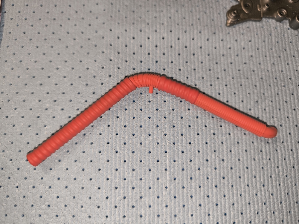

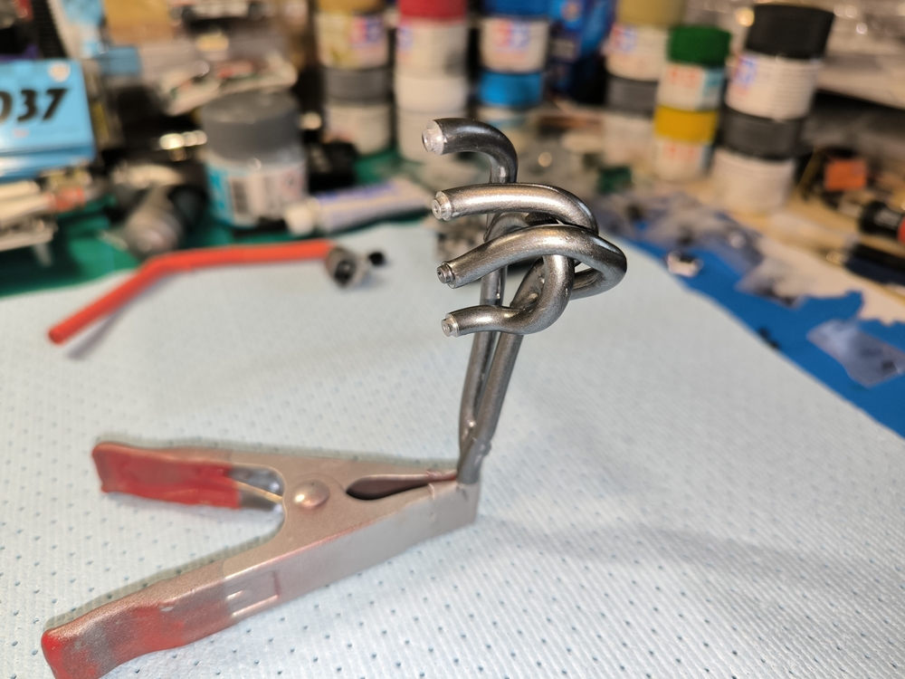

Zum Schluss dann noch die Ausgabe 16.
Hier ist der Ölkühler, Lufteinlassrahmen, Ölleitung und ein weißer Luftschlauch enthalten. Den Kühler habe ich in Flat Aluminium von Tamiya lackiert. Die schwarze Ölleitung muss durch den Rahmen gefädelt werden. Der weiße Luftschlauch hinter dem Federbein entlang zur Feuerschutzwand gesteckt, das andere Ende gebogen an den Kühlerrahmen gesteckt. Im Inneren des Luftschlauchs ist eine Feder eingearbeitet um den Schlauch stabil zu halten.
Das war es auch schon wieder,
LG Frank

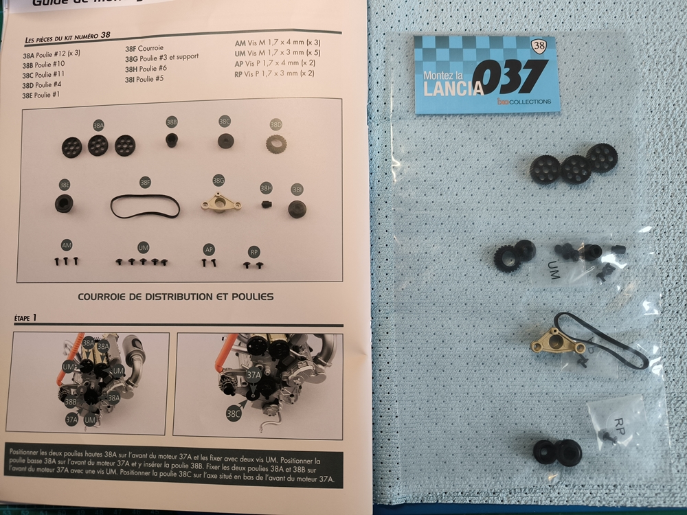

Freitag, 5. Januar 2024, 22:10
Moin.

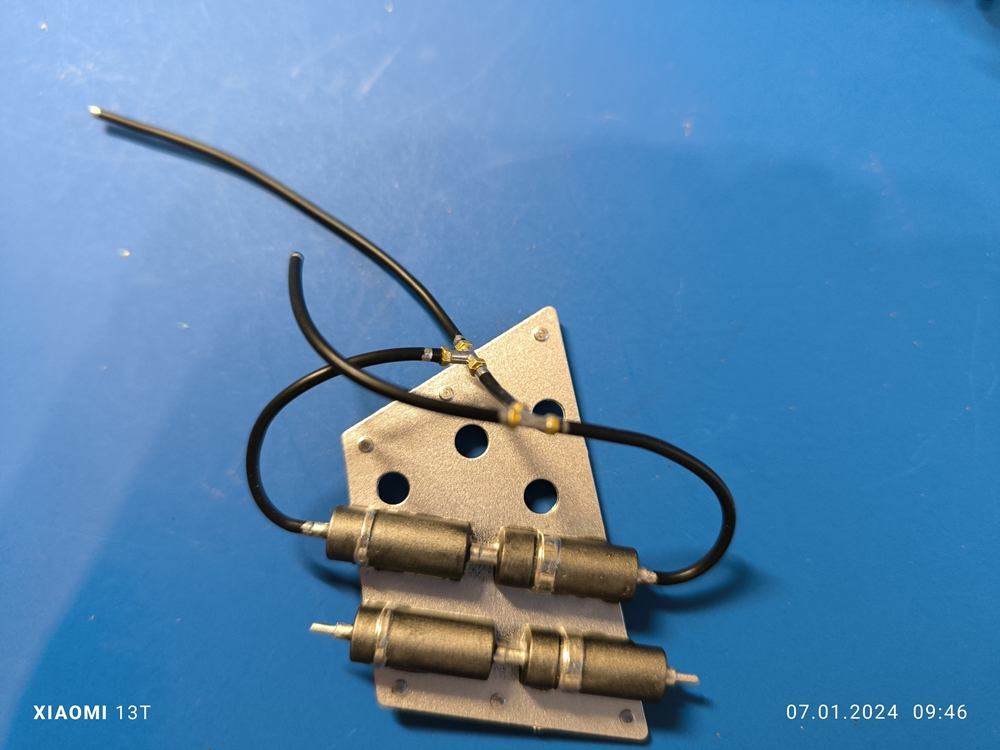

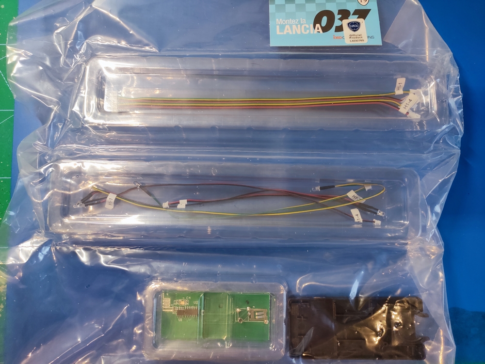

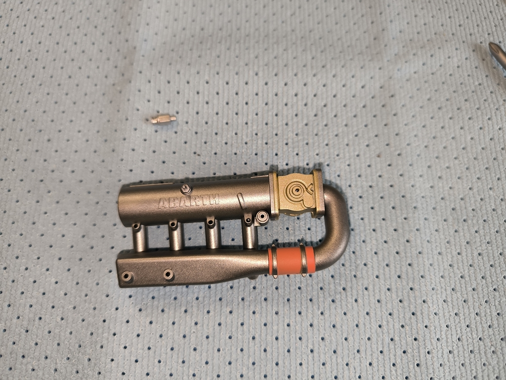

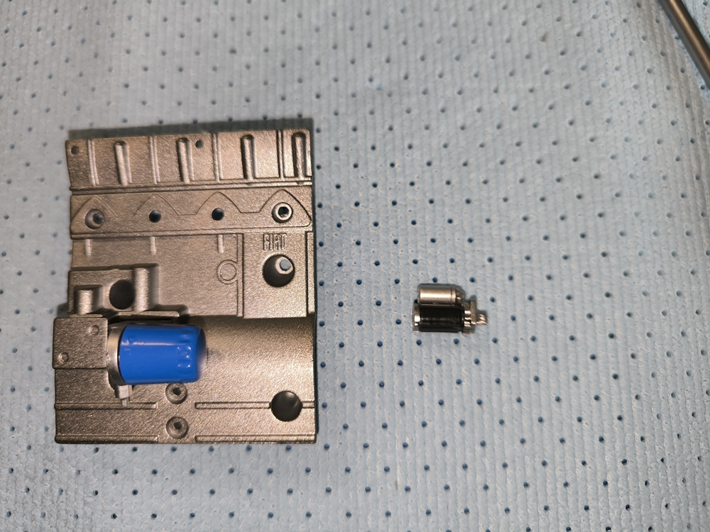

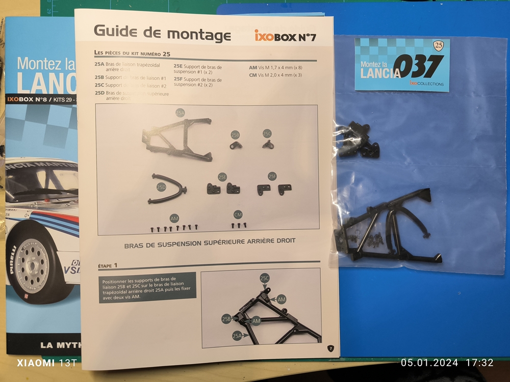

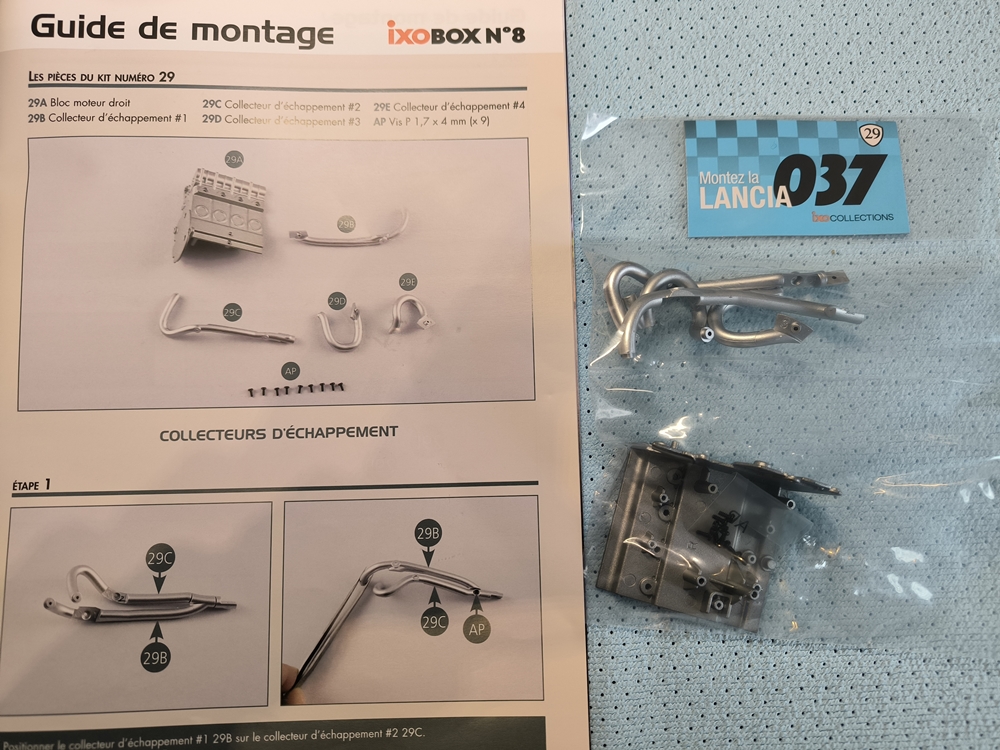

Anfang Dezember erreichten mich schon die Box 5 und 6, genauer gesagt Ausgaben 17 - 20 und 21 - 24.
Mit der Ausgabe 17 kommen der Wasserkühler, Ventilator und die Zuleitungen zum Kühler.

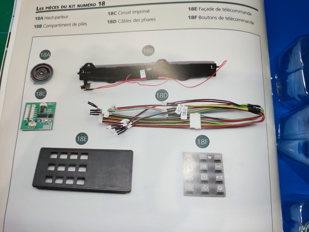

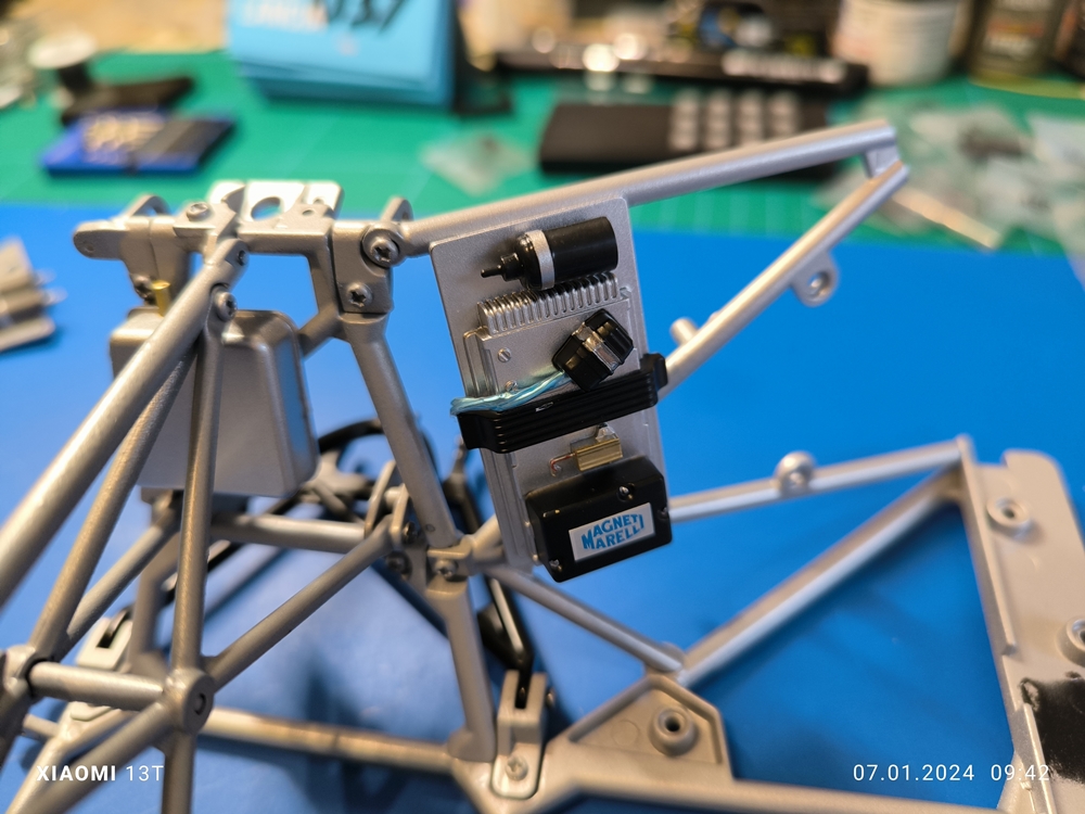

Viel Elektronik in den Ausgaben 18 und 19. Dort ist die Platine, Kabel und Beleuchtung, Lautsprecher, Batteriefach und die Fernbedienung enthalten.

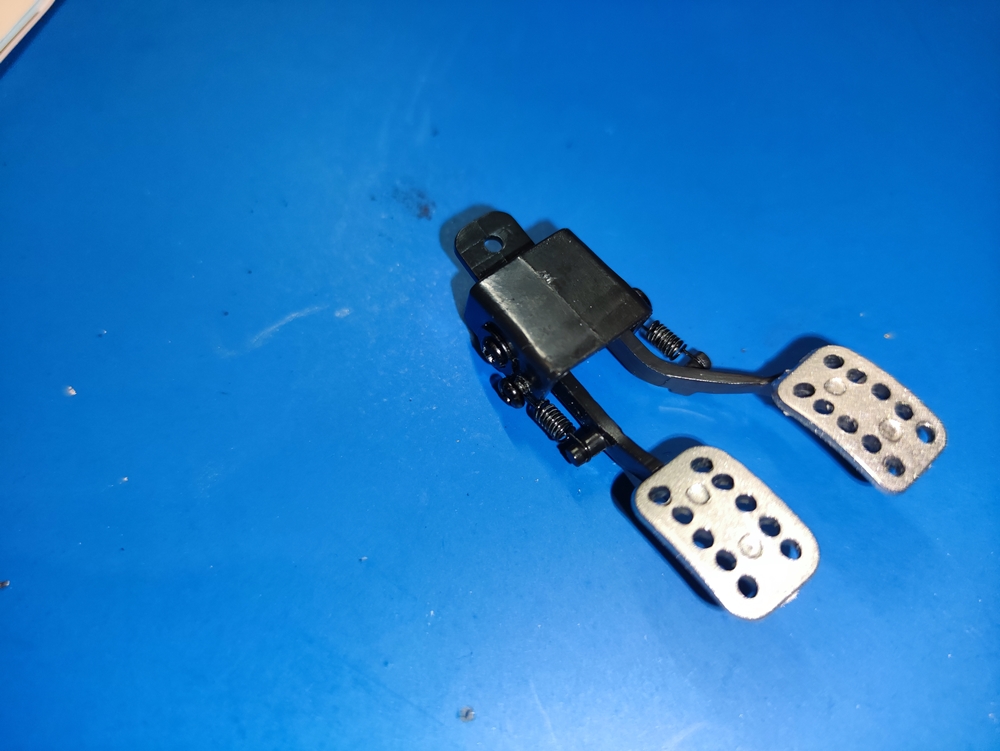

Ausgabe 20 hat die Pedale dabei.

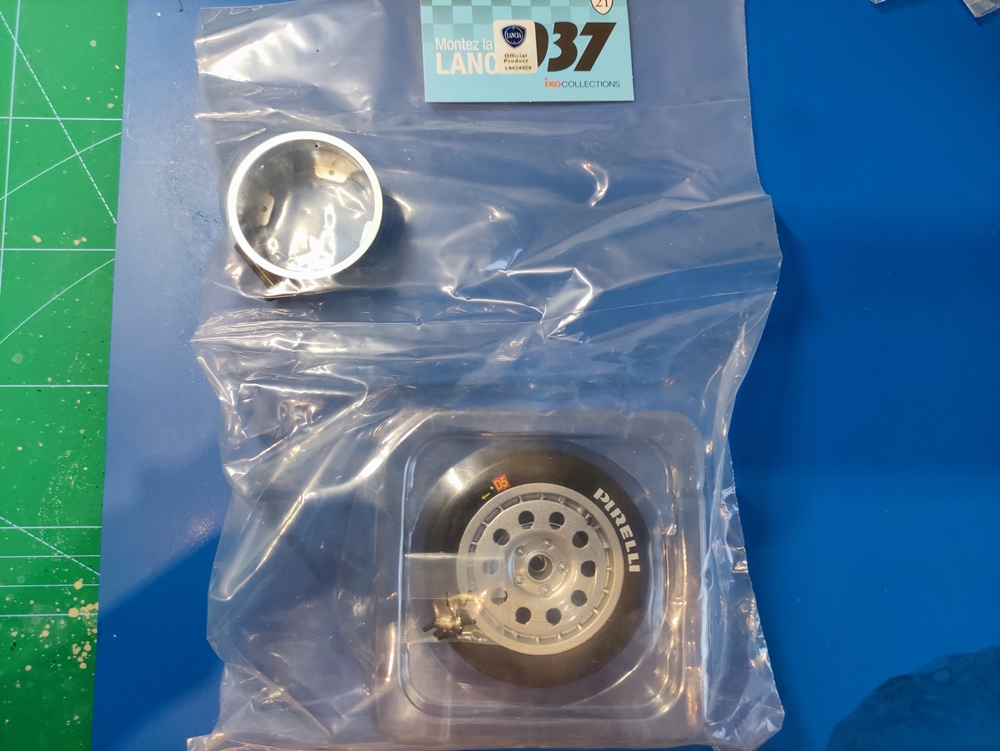

Ausgabe 21 ist das Reserverad dabei.

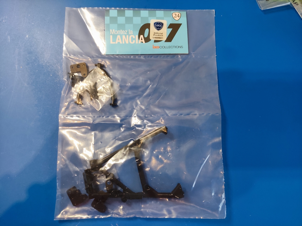

Dann geht es mit Ausgabe 21 weiter. Dort sind erste Teile das Heckrahmen in der Tüte.
Die Ausgabe 23 enthält Teile der hinteren Aufhängung.
Und dann noch die Ausgabe 23 mit weiteren Teilen des Heckrahmen und Fahrwerksteilen.
Die Rahmenstruktur wird dann wieder Silber lackiert und so vormontiert das die Fahrwerksteile zunächst nicht verbaut werden. Asserdem muss ich dann noch die Box 7 abwarten wo die noch fehlenden Teile des Rahmen geliefert werden.
LG Frank

Beginnen wir mit der Ausgabe 17. Hier wird der Kühler und die Zuleitungen montiert. Dazu folgt dann noch Detailbemalung und sehr dezente Verschmutzung.
Die Zuleitungen werden nur gesteckt und der Kühler am Rahmen verschraubt. Dann wird noch der Lüfter verschraubt und leichte Verschmutzungen hinzu gefügt.
Ausgabe 18 und 19. Hier zeige ich später, im weiteren Verlauf der Montage, wie alles verlegt wird.
Nun kommt Ausgabe 20 mit dem Reserverad. Dieses wird im vorderen Bereich platziert und durch einen Gurt fest verzurrt. Diesen habe ich aus Resten vom Italeri Lania Delta erstellt. Der mitgelieferte von Ixo sagte mir nicht so zu.
Damit ist die Box 5 fertig montiert.

Sonntag, 7. Januar 2024, 10:57

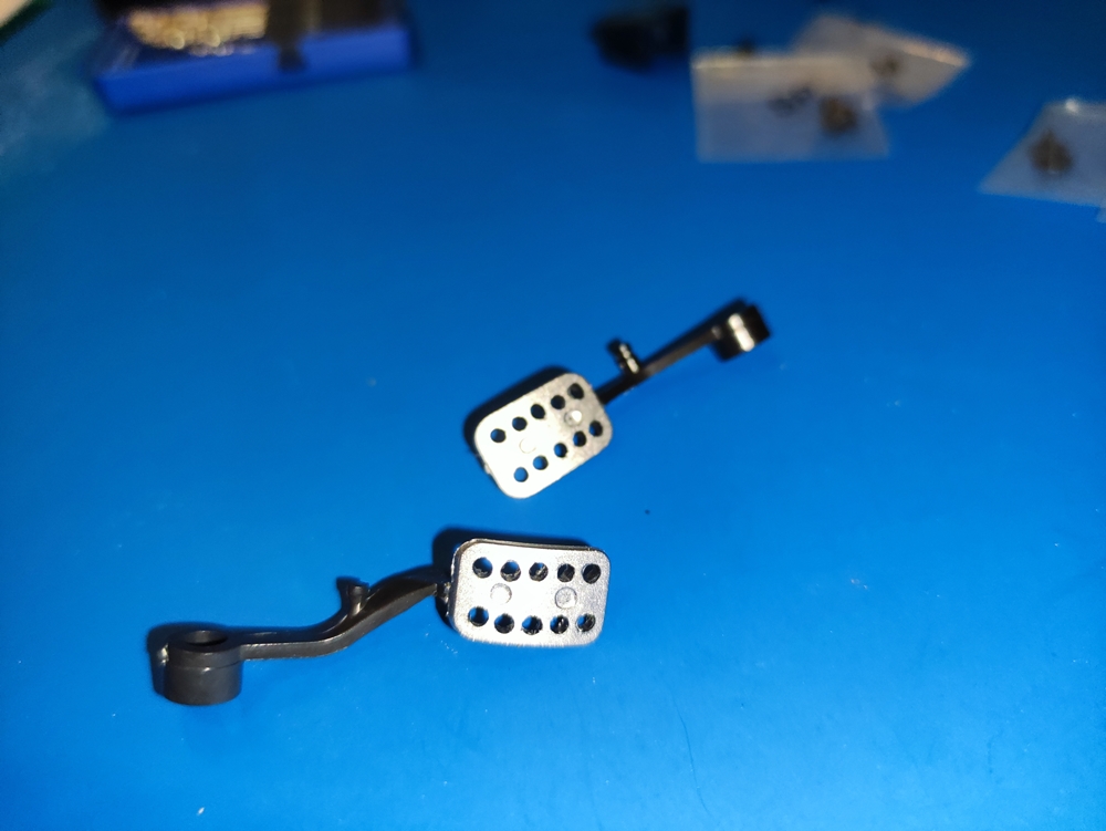

Moin.

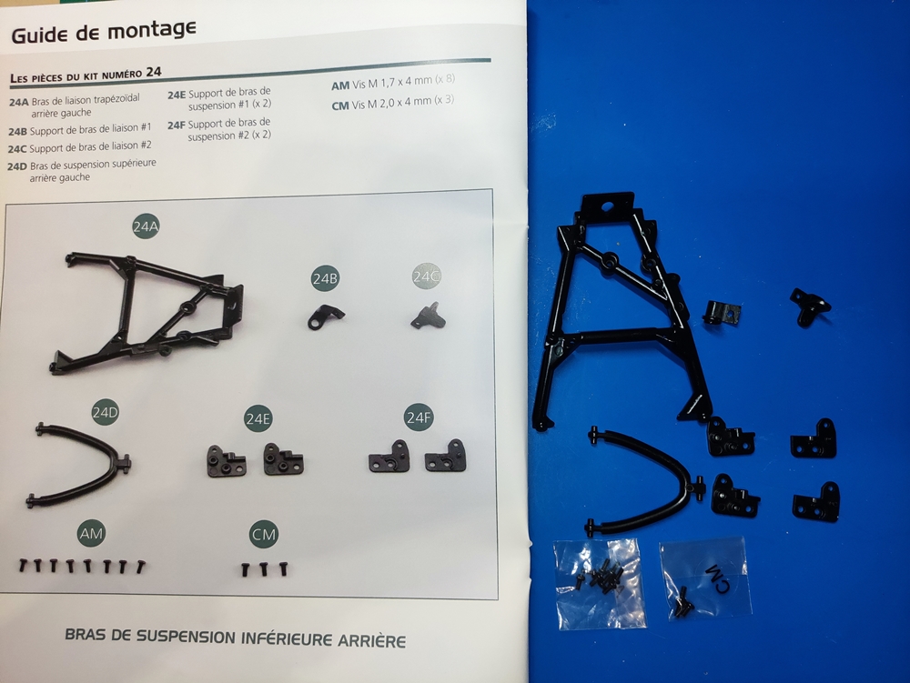

Mir ist ein kleiner Fehler bei den Nummern der Ausgaben unterlaufen. Das Reserverad ist Ausgabe 21 und nicht, wie im vorherigem Post, Ausgabe 20.
Denn mit Ausgabe 20 werden Kupplung- und Bremspedal montiert.
Bei den Pedalen habe ich die Löcher aufgebohrt. Die Montage war etwas fummelig durch die kleinen Federn aber ging dann doch irgendwie zusammen.
Dann geht es weiter mit der Montage des hinteren Rahmen. Dort werden die Teile der Ausgabe 23 und 24 mit den unteren Heckrahmen (Ausgabe 22) montiert.
Hier habe ich schon die Fahrwerksteile nicht mit montiert, da ich den Rahmen als Ganzes wieder Silber lackiere.
Darum zunächst nur die rechte Seite, die weiteren Teile kommen dann mit Box Nr.7.
Somit ist auch die Box Nr.6 mit den Ausgaben 21 bis 24 verbaut.
LG Frank

Letzten Freitag habe ich die Box 7 und 8 erhalten, mit den Ausgaben 25 - 28 und 29 - 32.
Wie in gewohnter Manier werden die hier kurz Vorgestellt.
Box 7 Ausgabe 25. Diese Ausgabe enthält die linke Seite vom Heckrahmen und den oberen Querlenker mit den Aufnahmen am Rahmen.
Ausgabe 26 hat ein linkes und rechtes Seitenteil vom Heckrahmen im Gepäck.
Mit der Ausgabe 27 kommt die mittlere Rahmenverstrebung.

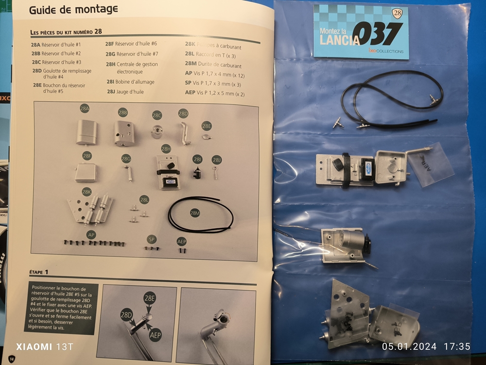

Die Ausgabe 28 dann der Öltank, Steuergeräte, Schläuche und Fittinge.
LG Frank

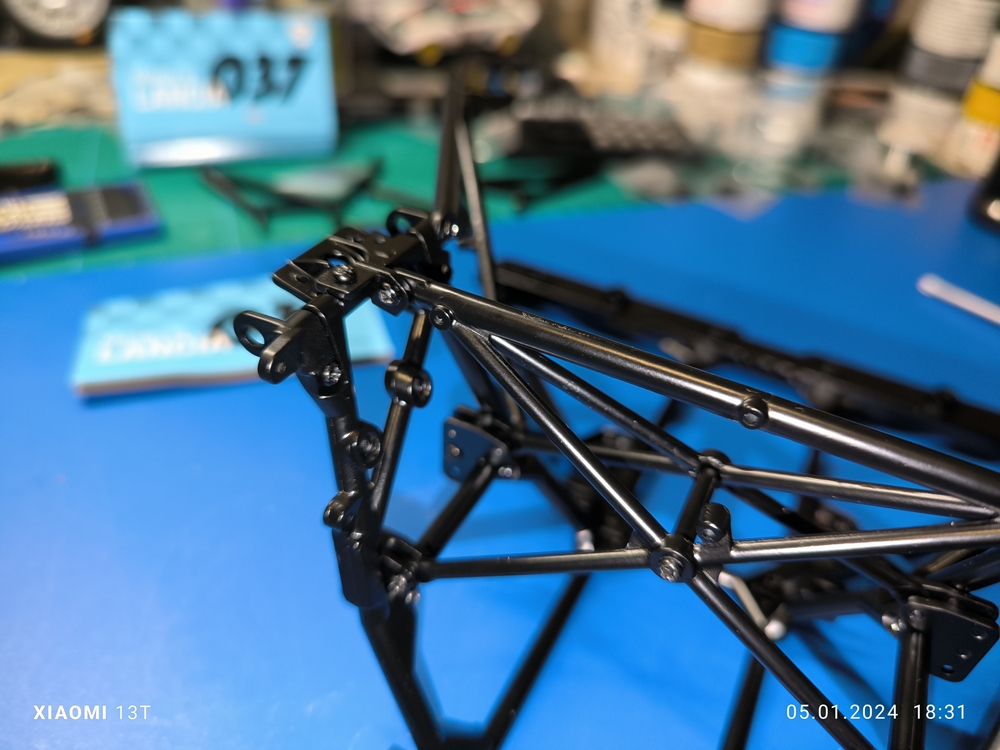

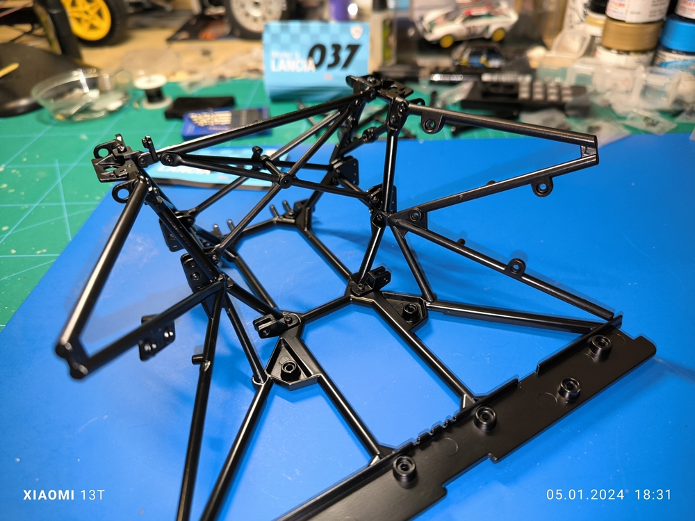

In der Box 7 habe ich nun alle Teile beisammen um den Heckrahmen zu bauen und anschließend silber zu lackieren.
Dazu wird das rechte Seitenteil des Heckrahmen montiert. Auch hier ohne die Querlenker.
Jetzt kommen links und rechts die hinteren Verstrebungen an die Seitenteile.
Nun werden die mittleren Verstrebungen montiert. Damit ist der Rahmen fertig zum lackieren.
Nachden die Farbe getrocknet ist, kann ich die Querlenker montieren.
Später folgt dann der Anbau und die Detailbemalung der Anbauteile am Heckrahmen.
LG Frank

Von der Box 7 fehlt noch Ausgabe 28.
Hier war einiges an Detailbemalung von Nöten, aber seht selbst.
Angefangen mit dem Öltank, Im Hintergrund sieht man noch die unbemalten Teile liegen.
Dann die Platte mit den Bremsverteilern und die Platte mit den Steuergeräte. Dort habe ich noch ein zusätzliches Kabel verlegt.
Anschliessend die Schläuche verlegt, wo ich an den Verbindern auch die Muttern lackiert habe.
Das wurde dann alles am Heckrahmen verschraubt.
Damit ist die Box 7 nun fertig.

Sonntag, 18. Februar 2024, 18:54
Moin.
Heute stelle ich die Teile der Box 8 vor, welche ich schon im Januar erhalten habe.

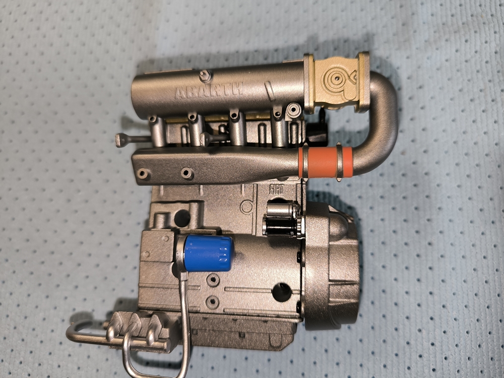

In dieser Box geht es mit dem Motor los. Ausgabe 29 enthält die rechte Motorblockseite und die Auspuffkrümmer.
Ausgabe 30 die beiden Ventildeckel, und weiter Teile zur Montage des Motors.
Ausgabe 31 enthält die Kupplungsglocke, Zündverteiler, Ölwanne und Rohre-Schlauchleitungen.
Ausgabe 32 die linke Seite des Motorblocks, Ölfilter und Anlasser.

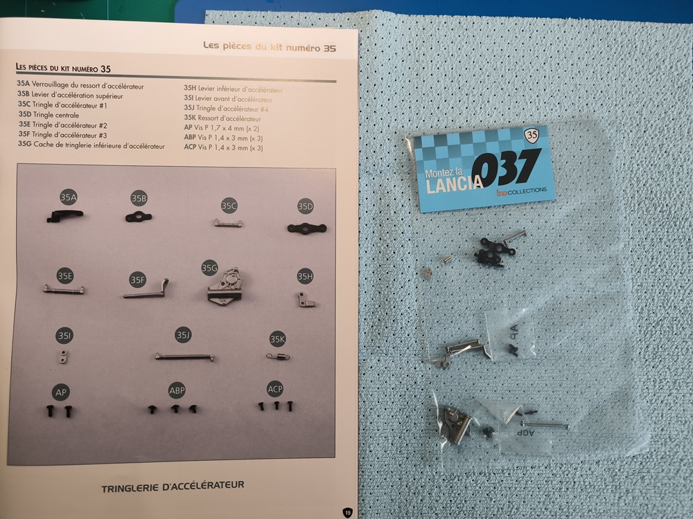

Mittwoch, 21. Februar 2024, 17:22
Moin.

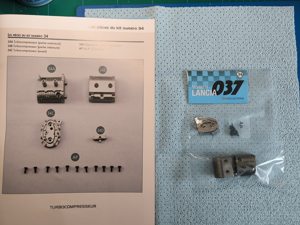

Box Nr.9 und 10 habe ich nun erhalten.
Fangen wir mit der Box 9 und den Ausgaben 33 bis 36 an.

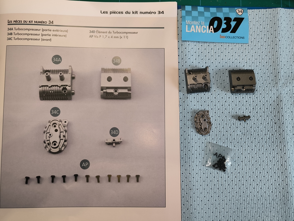

Ausgabe 33 kommt mit Der Ansaugbrücke und der Zuleitung vom Turbo.
Ausgabe 34 mit den Teilen des Turbo.
Ausgabe 35 dann mit weiteren Anbauteilen des Turbo.
Ausgabe 36 mit Dem Luftfiltergehäuse und Krümmer.
Das war Box Nr.9.
LG Frank

Heute stelle ich die Box Nr.10 mit den Ausgaben 37 bis 40 vor.
Ausgabe 37 enthält weitere Anbauteile des Motors, Lichtmaschine, Kabelkanal und Ölpumpe.
Ausgabe 38 kommt mit Umlenkrollen und Räder, Zahnriemen.
Ausgabe 39 enthält weiter Umlenkrollen, Riemen und Kühlwasserleitungen.
Zum Schluss die Ausgabe 40. Hier erhalte ich die Teile des Getriebes.
Ausserdem dabei, ein Geschenk vom Abo. Hierbei handelt es sich um eine kleine gravierte Edelstahlplakette zum 037er. Diese macht sich bestimmt sehr gut auf einem Sockel.
LG Frank

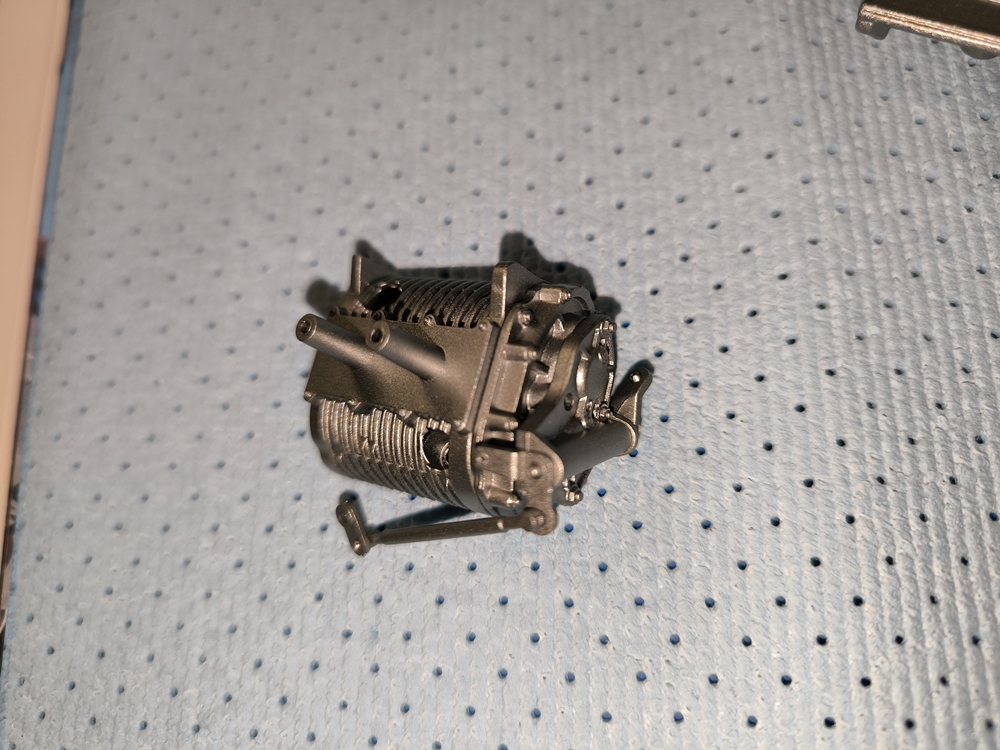

Freitag, 23. Februar 2024, 20:46
Moin.
Montage der Ausgaben 29 bis 32 aus der Box Nr.8.
Zuerst werden die Ventildeckel verschraubt.
Dann wird es an die rechte Seite vom Motorblock verschraubt. Seitlich wird noch der Zündverteiler aufgesteckt.
Es geht weiter mit der Montage des Kupplungsgehäuse und der Ölwanne.
Anschließend wird die Wasserpumpe montiert.
Zum Schluss kommt die linke Motorblockseite dran. Dort wird der Ölfilter und der Anlasser aufgesteckt. Ich fixiere solche Steckteile zusätzlich mit Sekundenkleber.
Das war es auch schon mit der Box Nr.8.

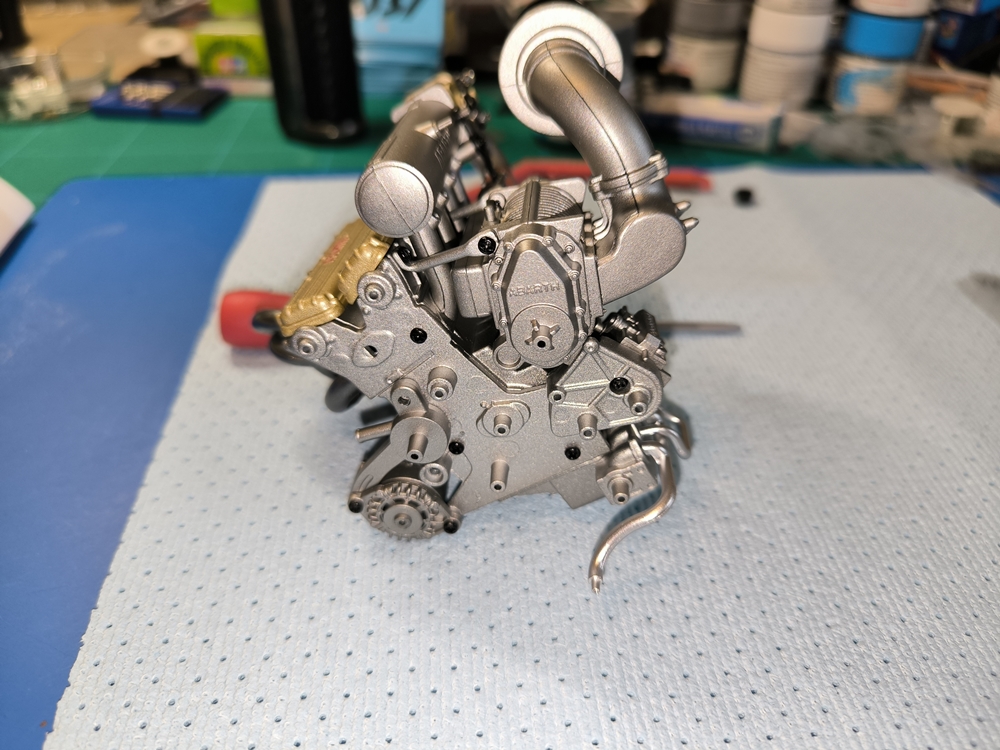

Samstag, 24. Februar 2024, 08:27
Moin.

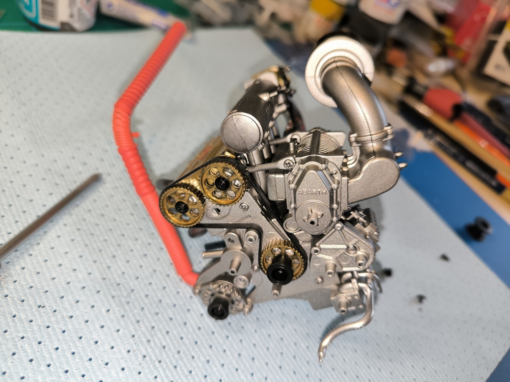

Die Box mit den Ausgaben 33 bis 36 ist zur Montage bereit.

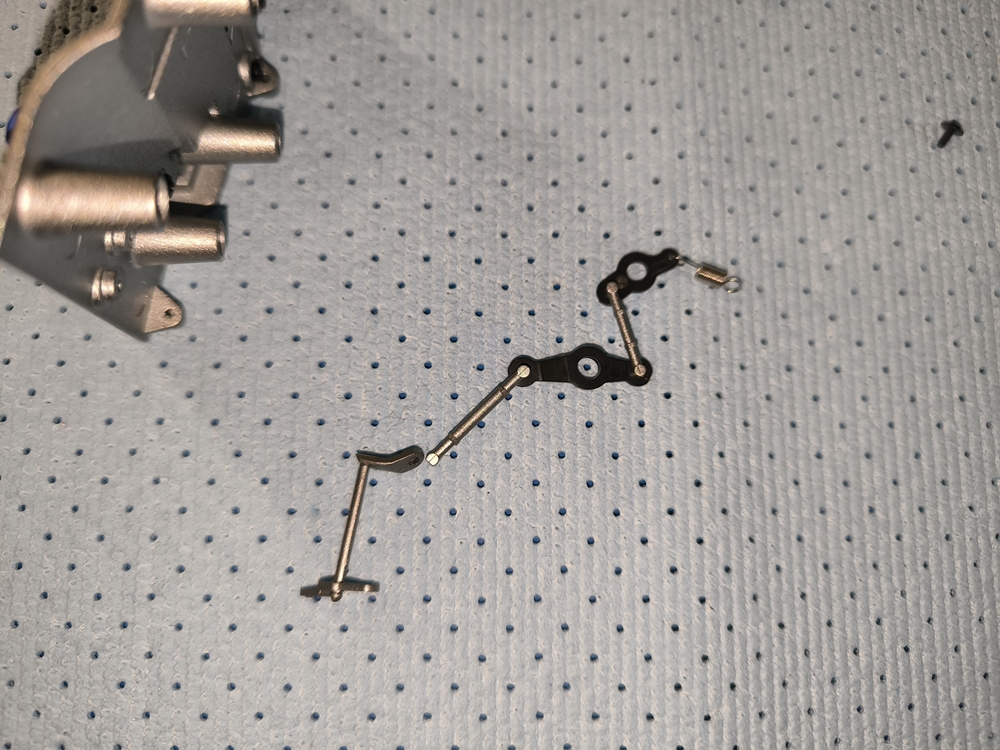

Zuerst kommt der Ansaugtrakt mit Drosselklappe.
Dann wird das Verbindungsgestänge von der Drosselklappe zum Turbokompressor montiert.
Nun wird noch das Luftfiltergehäuse montiert.
Und dann sieht es doch schon nach einen potenten Motor aus, oder?
Damit ist die Box Nr.9 auch erledigt.

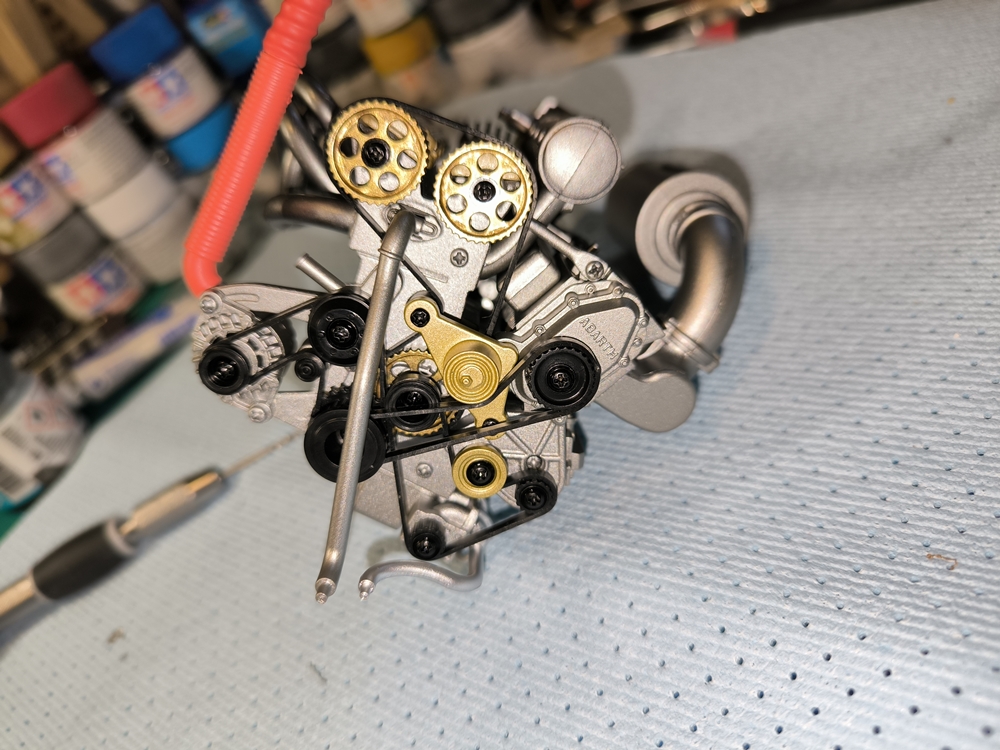

Sonntag, 25. Februar 2024, 08:06
Moin.
Weiter geht es mit Box Nr.10, Ausgaben 37 bis 40.
Der orange Kabelkanal wird einfach nur zusammen gesteckt und später an der Lichtmaschine aufgesteckt.
Dann wird die Lichtmaschine auf die Frontplatte des Motors montiert und anschließend die Frontplatte am Motorblock geschraubt.
Hier werden nun die Zahnräder, Umlenkrollen und insgesamt 4 Riemen verbaut. Auch das Zulaufrohr für das Kühlwasser wird aufgesteckt. Etwas Sekundenkleber hilft beim fixieren.
Jetzt wird das Getriebe am Kupplungsgehäuse verschraubt. Somit ist auch die Box Nr.10 fertig.
Hier dann noch ein Foto mit dem Motor und Heckrahmen. Diese bekommen dann schon etwas Gebrauchtspuren.

Nachdem ich mit der Montage fertig war, habe ich mit der Verschmutzung begonnen.
Zuerst den Heckrahmen. Hier mal ein Vergleichsfoto.
Das Selbe dann am Motor. Hier habe ich wieder Mig Fresh Engine, Fuel and Oil genommen. Nach dem Trocknen dann wieder mit Feuerzeugbenzin abgewaschen bis ich mit dem Ergebnis zufrieden war.
Im späteren Baubschnitten werde ich noch etwas Strassenschmutz dezent auftragen.

Ich habe mich nochmal um den Vorderwagen gekümmert und dort weitere Details hinzu gefügt.
Die Batterie hat ihre Verkabelung bekommen, Masse per Kupferband am Gitterrohrrahmen und Plusleitung zur Feuerschutzwand, wo es dann durchgeleitet wird.
Dann habe ich Stromversorgung für den Kühlerventilator verlegt und die Leitungen und Verteiler der Frontbremse verlegt.
Paar Kleinigkeiten fehlen noch und kommen dann dazu wenn ich alle Teile der Front habe.

Saubere Arbeit! Ich hab auch schon mal mit einem Abo-Bausatz geliebäugelt, mich schreckt aber dann immer der hohe Gesamtpreis ab.
Sind eigentlich alle Details, die man da sieht, im Bausatz enthalten oder hast du von dir aus auch was nachdetailliert?
