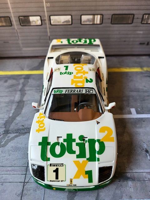

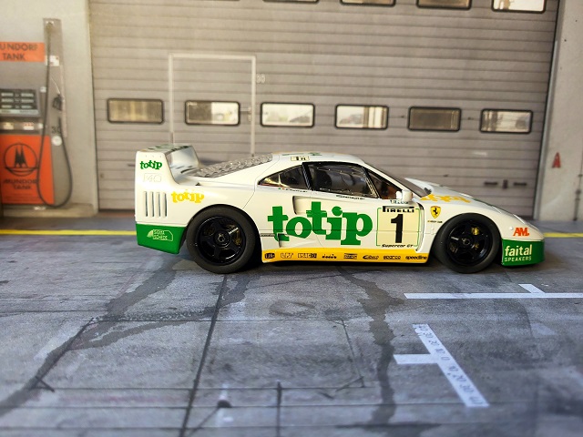

Hallo zusammen,lange hat es gedauert, aber pünktlich zum Fest ist noch ein Projekt fertig geworden. Gebaut wurde ein Ferrari F40 GT wie er in den 90ern beim italienischen Supercar Cup gefahren wurde. Der Bausatz war schon recht alt und die Decals waren leiderschon etwas gelbstichig, aber ließen sich noch ganz gut verarbeiten.
Von der Passgenauigkeit her war er überraschend gut, aber Welten entfernt von Tamiya. Hat trotzdem viel Spaß gemacht ihn zu bauen. Viel Spaß damit und allen Frohe Feiertage

Sieht doch ganz gut aus . Die Beklebung wär jetzt nicht so meins. Da fehlt das gewisse etwas.
Was für einen Hersteller hattest denn da ? Auf den Bildern sieht man das ja nicht ,was nicht gepasst hat . Erzähl doch mal ;)
Und den Blinkern an den Kotflügeln könntest noch ein bisschen Orange spendieren . ;)

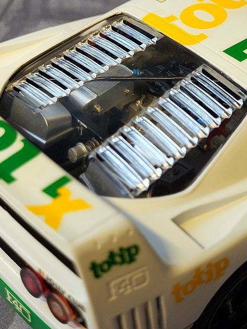

Der Bausatz war von Fujimi gewesen. Bis auf ein paar Teile war die Passgenauigkeit ganz gut. Wo man aber massiv nacharbeiten musste, waren die Ejector Pin und die Mold Lines. Da war viel Schleif und Spachtelarbeit teils notwendig. Der Motor war von der Detailtreue ganz gut. Die Scheinwerferscheiben bedurften auch viel Schleiferei bis es passte. Die Decals an sich waren gut wenn auch sehr dünn... bis auf den Gelbstich eben. Aber wie gesagt, das Kit ist mind. 20 Jahre alt. Ließen sich aber gut formen ohne dass man Angst hatte das sie reißen.
Gerade den Sponsor finde ich super, mal was anderes und bis auf den Delta Integrale in der Rally Version, habe ich den auch noch nirgends gesehen. An der Frontschürze müssten die Decals noch bis in die Lufteinlässe rein. Wollte erst den Teil airbrushen, aber ich hab das grün einfach nicht 100% getroffen und das hätte ich immer gesehen :huh:
Wirklich gut bei dem Bausatz fand ich, dass das Meshgitter aus Metall war, das sieht schon besser aus als Plastikmesh.
Die Blinker sind mir beim Fotografieren auch aufgefallen, aber da hatte ich dann keine Lust mehr gehabt. Muss ich noch mal nacharbeiten :ok:

mit gefällt er auch und gerade in dieser "livery". Totip-Werbung gab es meines Wissens nur auf den Fahrzeugen des Fiat-Konzerns, also bei Ferrari, Lancia und Alfa Romeo. Der Gelbstich ist natürlich schon extrem, man sieht es ziemlich deutlich an den Startnummern-Decals und - wenn man die Totip-Farben kennt - erwartet man natürlich auch ein Orange zum Grün, kein Gelb. :S Trotzdem war es richtig, diesen Bausatz seiner Bestimmung zuzuführen! :ok: Allerdings hätte ich an Front und Heck doch noch was mit grüner Farbe versucht, denn die weißen Stellen sind schon ziemlich augenscheinlich. Andererseits weiß ich aus eigener Erfahrung, wie schwer es ist, gerade bei Grün den exakt passenden Farbton nachzumischen... :)

Danke für deine Anmerkungen. So ist das leider bei alten Bausätze, manchmal hat man Glück und manchmal eben nicht. Aber nicht bauen ist ja auch keine Lösung ;) Ich hatte versucht die Decals noch mal irgendwo neu her zu bekommen, aber keine Chance. Ich hatte auch überlegt eine Fantasielackierung zu machen...aber dafür ist die Totip Version zu selten um sie nicht zu bauen.
Das mit den Lufteinlässen werde ich so lassen, sonst ärgere ich mich nur noch. Evtl. versuche ich noch mal das Modell ein wenig zu altern, dann fällt es vielleicht nicht so auf...mal schauen.
