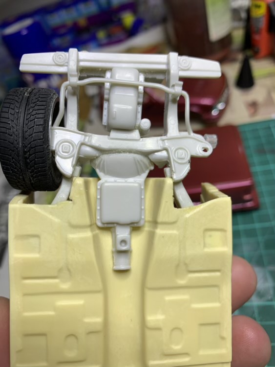

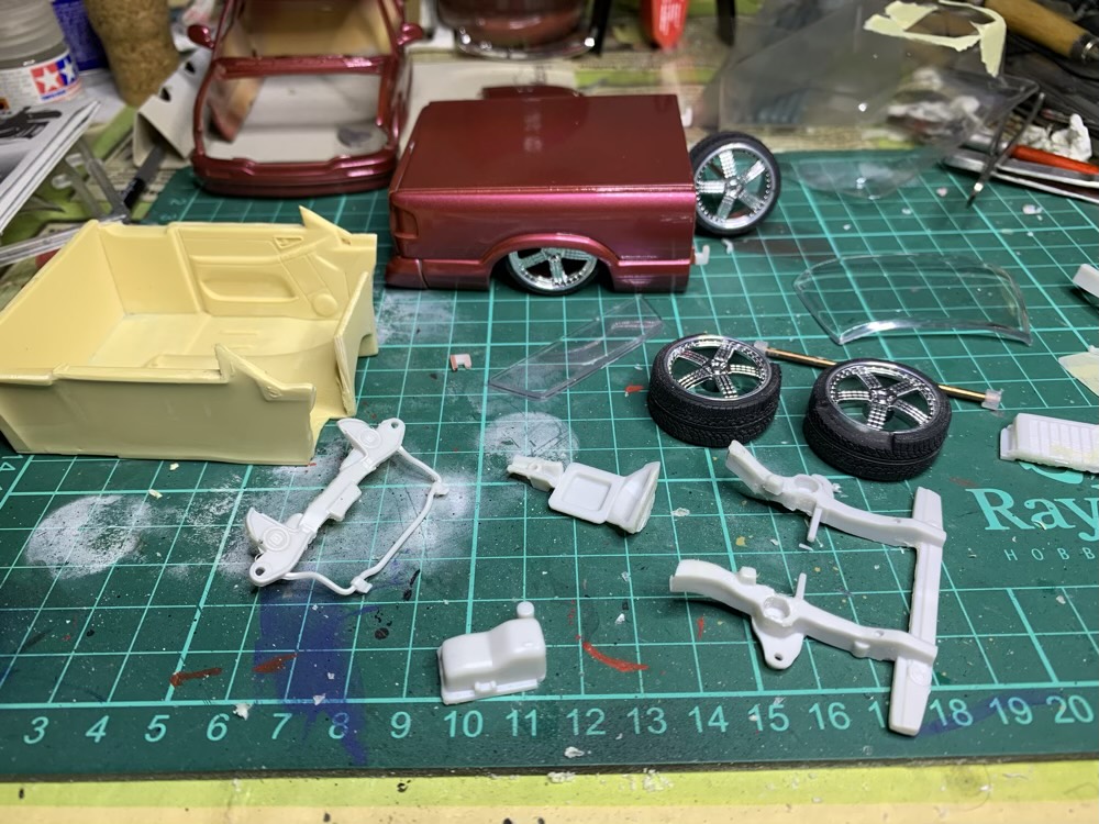

Ich habe vor einigen Jahren einen bereits begonnenen Bausatz als Bastel-Konvolut bei eBay erstanden.
Vielleicht ja von jemanden von euch? :D
Es handelt sich dabei eigentlich um zwei unvollständige Bausätze und einen passenden Transkit.
1x 1994 GMC Sonoma SLS von AMT
1x 1996 Chevrolet S10 LS Sportside von AMT
1x Extendet Cabine Transkit (Kabine, Interieur-Bodenplatte mit Türverkleidungen)

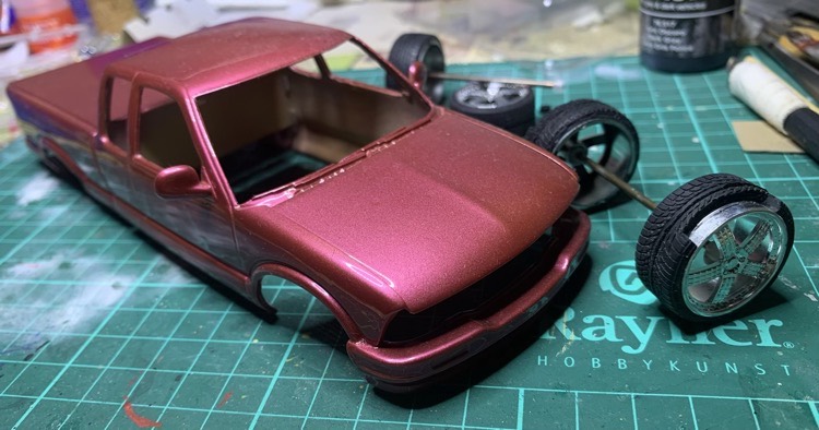

Die Karosserie wurde schon lackiert und ein wenig zusammengesetzt:
Die Farbe gefällt mir ganz gut und auch die Felgen, welche dabei lagen, werde ich so verwenden. Ich denke dass gibt ein stimmiges Bild.
Außerdem ist die Lackierung ziemlich gut gelungen, lediglich die Motorhaube hat einige leichte Dellen (Luftblasen?)
und die Türgriffe sind nicht 100%tig verspachtelt.
Womit ich aber leben kann da ich erst wieder einsteige und mir das lackieren für den nächsten Bausatz aufheben möchte.
Weniger schön ist, dass die Reifen eingeschnitten wurden, ich denke da werde ich die Felgen insgesamt schmaler machen müssen um das zu fixen,
was auch dazu führen sollte das die Räder besser in die Radhäuser passen werden.
Dem/die Vorbesitzer/in ist leider der Kleber etwas ausgerutscht und er/sie wollte wohl durch „einkürzen“ aller Bauteile eine extreme Tiefe umsetzten. ?(
Von Klebeunfällen:
Über halbe Geriebe:
Zu halben Achsen:
Ich werde jetzt erstmal alles final zerlegen und so gut wie möglich reinigen.
Einige Teile habe ich zum Glück nochmal im Konvolut, mal gucken was neu muss.
Und dann werde ich mal testen inwieweit ich eine ordentliche "Show-Air-Ride" Tiefe umgesetzt bekomme
ohne die einzelnen Komponenten des Fahrzeugs verunstalten zu müssen.

Ganz leicht tiefergelegt, würde ich sagen und mit Airride wäre der in Echt auch fahrbar :) .
Die Reifen wurden bestimmt ausgeschnitten wegen dem Kontakt mit dem Bodenblech. Wenn es ein reines Standmodell mit feststehenden Reifen werden soll dann einfach die Reifen umdrehen damit die Fehlstellen Innen/Oben sind
Moin Bernd,
die Räder waren sogar festgeklebt und der Ausschnitt lag direkt oben am Kotflügel damit die so weit wie möglich ins Radhaus passen.
Mal schauen wie ich das umsetzte, er soll aber schon ein realistisches Airride Pickup werden! :)

Die Reifen waren auch festgeklebt oder nur die Achsen ?( . Das die Reifen an der Vorderkante ausgeschnitten sind wurde wegen der extremen Tieferlegung gemacht, das ist Klar. Optisch wäre da eine Ausdünnung des "Karosserieblechs" und eine minimal weniger Breite Spur besser gewesen, das hätte dann so eine Ausschnitt erspart. Aber das kann ja nun bei der Überarbeitung angegangen werden :)

@Bernd naja die Räder waren nicht drehend montiert und an der Achse verklebt aber zum Glück nicht am Kotflügel, da hab ich mich etwas schwammig ausgedrückt.
Mal schauen wenn es soweit ist ob und wie ich meine Planung umsetzten kann. :ok:

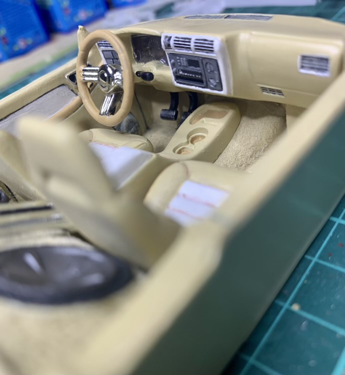

Heute habe ich mich daran gemacht und mit dem Innenraum angefangen.
Nun hat sich mir da direkt die erste große Hürde aufgetan….aber alles der Reihe nach.
Nachdem ich alle Teile für den Innenraum aus den Gussästen und von Giessgraten befreit habe,
stand erstmal die Frage im Raum was ich mit dem bisschen extra-Raum hinter den Sitzen mache.
Die Extended-Cab hat da normalerweise zwei quer zur Fahrtrichtung angebrachte „Notsitze“ und sonst dient der Platz nur als zusätzlicher Stauraum.
Ich hab erst mit einer Rückbank aus meinem Lager rumprobiert, ob ich aus dieser die Notsitze bauen kann, hab aber schnell festgestellt das dass nicht passen würde, aufgrund des wenigen Platzes.
Naja es wird ja eine „Szene-Karre“ also habe ich mich kurzerhand für einen riesigen Subwoofer entschieden…. :thumbup:
Das Gehäuse habe ich einfach aus Pappe zurechtgeschnitten:
Und anschließend mit Sekundenkleber bestrichen (und zum Ablüften auf die Fensterbank gestellt):
Dann noch die unverschlossenen Spalte verspachtelt und anschließend alle Teile des Innenraumes Beige grundiert.
Der Innenraum soll Beige/Weiß werden…..also passend zum Stil schön „auffallend“! ;)

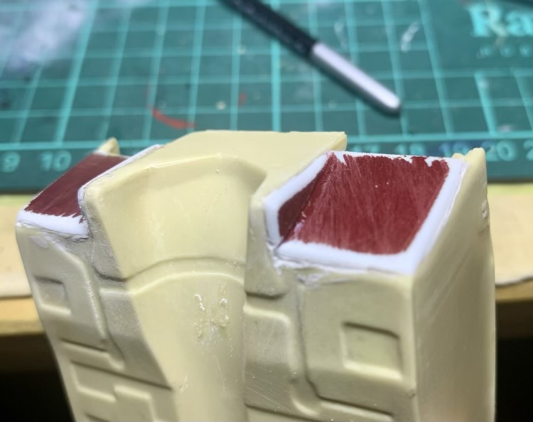

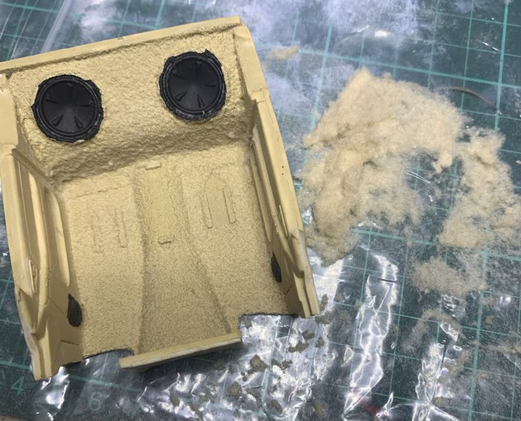

Nun zu meiner Anfangs angesprochenen Hürde. Ich habe nachdem alles grundiert war den Teppich nochmal dicker mit beiger Farbe eingestrichen und ein Viskose-Flock aufgetragen.
Genauso hatte ich es zuletzt vor einigen Jahren bei meinem letzten Modell auch gemacht und da ist es auch geglückt.
Aber hier sind die Farbe und die Flocken irgendwie eine unschöne Verbindung eingegangen:
Wie man sieht blieben nach dem abklopfen nur klumpige Farbreste zurück, hat jemand eine Idee was ich falsch gemacht habe? :nixweis:
War das Zuviel Farbe? Meine Farbe (Revell Aqua Color) ist leider schon etwas älter und trocknet somit ziemlich schnell, weshalb ich sie noch etwas verdünnt hatte.
Ich wäre über Ratschläge von euch sehr dankbar, bevor ich das jetzt alles sauber kratze und das dann wieder so aussieht nach meinem nächsten Versuch.

Dienstag, 19. Oktober 2021, 09:10
Keine Ahnung, Hendrik. Mit Flocken habe ich noch nie gearbeitet :rot:
Die Öffnungen für die Subwoofer sind ja wie mit einem Zirkel gezogen :( , genügt dir da die Qualität oder machts du das nochmal Neu ? Das abkratzen von der Pappe stelle ich mir eh als schwierig vor :S
Beiträge: 9 169
Mittwoch, 20. Oktober 2021, 10:35
Das einzigste was ich mir vorstellen kann ist, dass die Farbe zu dick war. Ich selbst habe mit flocken noch nicht gearbeitet, nutze in der Regel Mehl.
Freitag, 22. Oktober 2021, 10:59
Entschuldigt die späte Antwort, mich hat die Grippe erwischt und ich liege seit Dienstag flach...
Lieber Bernd,
ich freue mich ja über Kritik, da ich ja auch dazulernen möchte. Allerdings sollte diese auch berechtigt sein....auf dem zweiten Bild ist bereits nichts mehr von unsauberen Rändern zu sehen. :ok:
Außerdem schrieb ich ja, dass ich nach dem aushärten alle Spalte verspachtelt habe. Das erste Bild war ja quasi nur die Passprobe.
Auf dem letzten Bild wiederum habe mit der Beigen Farbe etwas rumgesaut (da ich mich beeilen musste wegen dem schnelle austrocknen), die Ränder der Lautsprecher werden selbstverständlich noch nachgebessert! ;)
Moin Dominik, ich muss sagen, dass ich die Farbe durchaus ziemlich dick aufgetragen habe. Das wird wohl dann der Fehler sein.
Sobald ich wieder auf dem Damm bin, werde ich mal gucken ob ich das alles wieder runterbekomme und es nochmal versuchen.

Da die Kabine doch recht kleine Fenster hat, setz mal die Karosserie drauf und kuck, wieviel Du von dem Teppich siehst. Vielleicht musst Du nicht zwingend alles wieder entfernen. ;)

Vorneweg, muss ich leider zugeben, dass das Flocking des Innenraumes weiterhin einer Katastrophe gleicht. :bang:
Ich hatte mit Schleifpapier die Verklumpten Reste so gut es ging abgeschliffen und es erneut versucht (sogar 2x).
Allerdings waren diese Versuche alle nicht von Erfolg gekrönt, dazu kommt dass das Schleifen in dem Resinbauteil doch etwas heikel war,
ich musste aufpassen nicht die Türverkleidungen an-/ oder wegzuschleifen. Die Lautsprecher haben auch an der ein oder anderen Stelle etwas viel Schleifpapier abbekommen.
Und bevor ich das ganze noch weiter versaue, dachte ich mir, lass ich es lieber so. :nixweis:

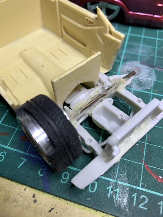

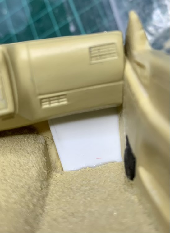

Jedenfalls hat sich beim probehalber Zusammenstecken der einzelnen Innenraumteile noch ein Problem ergeben.
Der Vorbesitzer hatte auch den Fußraum auf beiden Seiten "etwas beschnitten" damit die Räder unter die Karosserie passen.
Somit habe ich mit einem Kunststoffrest diesen "Lochfraß" behoben:
Das ganze dann noch verspachtelt und grob geschliffen (Feintuning dann sobald der Unterboden an der Reihe ist):

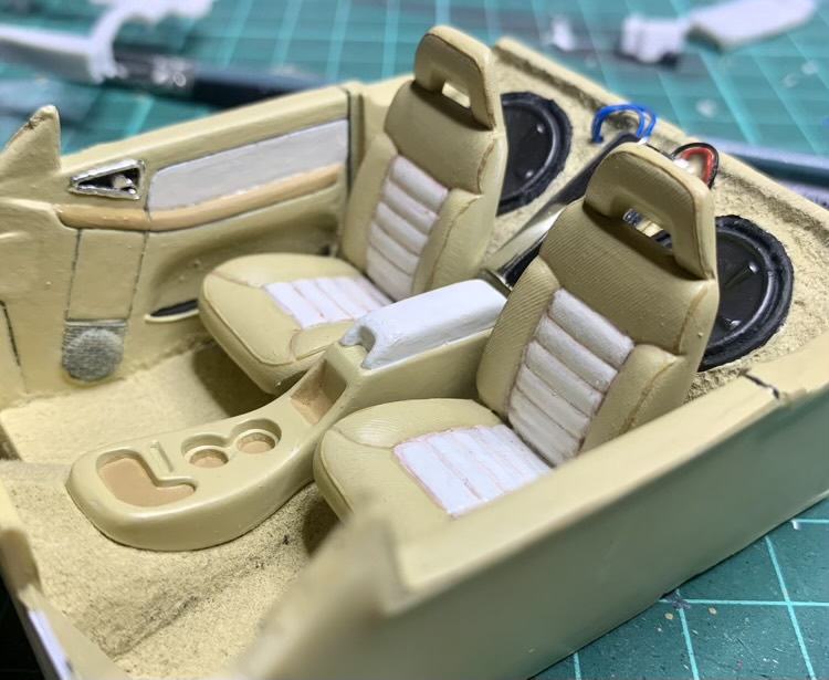

Als nächstes nahm ich mir erstmal die Sitze vor. Nachdem ich "nur" mit Beige und Weiß gearbeitet hatte, sahen diese doch etwas zu steril und künstlich aus.
Deshalb kamen noch eine "Ziernaht" mit Saharabrauner Farbe hizu. Sowie ein leichtes Washing der Weißen Stellen um diese etwas natürlicher wirken zu lassen.
Um das missglückte Flocking etwas zu kaschieren, hat der "Musikausbau" noch einen Verstärker erhalten, welchem ich eine Stromversorgung und Lautsprecherkabel verpasst habe.
Außerdem habe ich den Lautsprechern mit dem C1 Metalizer (geiles Zeug :) ) noch einen leichten Metallic-Effekt verpasst (als wenn diese beschichtet wären).
Die Türverkleidungen und Mittelkonsole haben auch bereits Farbe bekommen.
Auch hier habe ich durch das Braun einen leichten Kontrast reinbringen wollen.
Die Türgriffe wurden durch Bare Metal Foil aufgewertet.

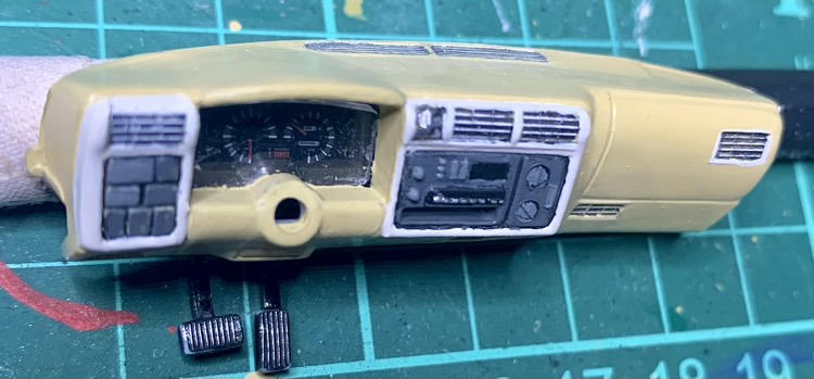

Als nächstes werde ich das Armaturenbrett mit Lenkstock und Lenkrad angehen (mir geht jetzt schon die Muffe :D ).

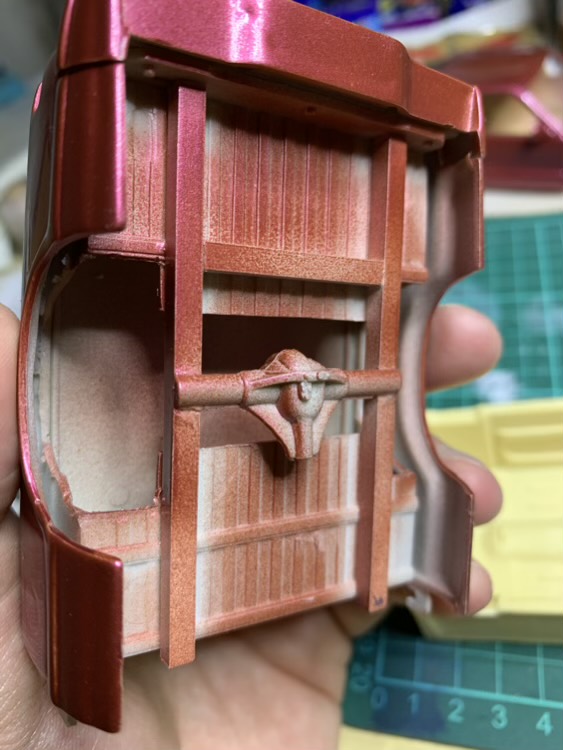

Ja im Fußraum ist es okay, dass sollte durch die Fenster später auch eine akzeptable Optik geben.
Nur der Ausbau hinten ist halt unschön, bin noch am überlegen ob ich die Heckscheiben evtl. sogar leicht töne um das ganze noch weiter zu kaschieren.

Jedenfalls ist es an dem S10 wieder etwas voran gegangen. Das von mir gefürchtete Armaturenbrett hat seine Farbe erhalten.
Dann wurde es mit dem Lenkrad vereint und hat seinen Einzug in den vollendeten Innenraum gehalten.
Das Lenkrad ist übrigens aus meiner Restekiste und ich kann leider nicht mehr sagen woher es stammt. ?(
Hier nochmal von der Seite (was in etwa dem Blick durch die Fenster entsprechen sollte):
Ich bin mit dem Ergebnis ganz zufrieden, ich denke das ganze gibt ein stimmiges Bild und sollte final von der roten "Außenhaut" schön umrandet werden. :)
Soweit zum Fortschritt am Chevy.
Viele Grüße :wink:

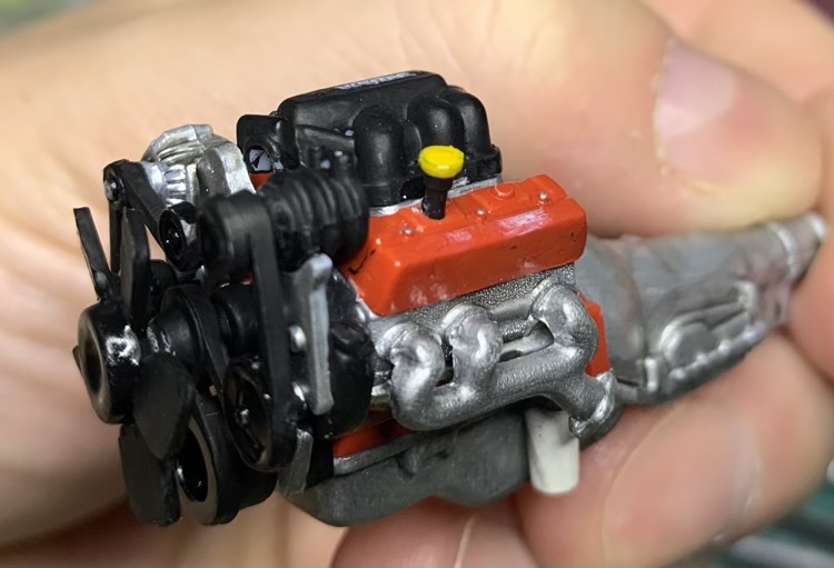

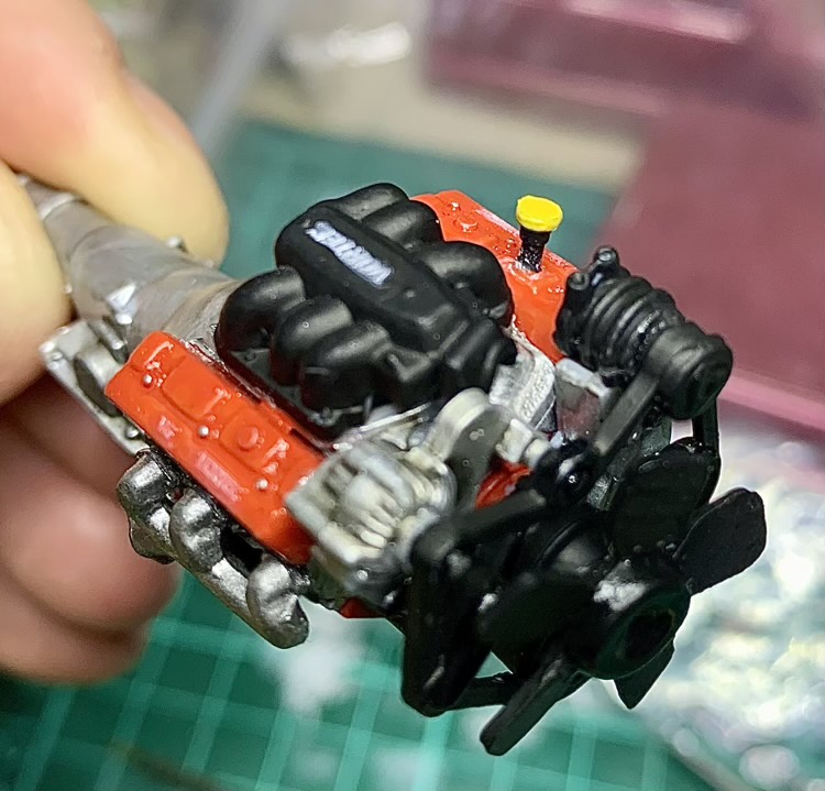

Naja dann hab ich mich halt schonmal an den Motor gemacht.
Hab vor lauter Vertiefung in die Arbeit dann allerdings völlig vergessen Bilder des Fortschritts zu machen. :pfeif:
Aber ich kann es ja kurz zusammenfassen:
- großflächige Klebereste galt es noch zu entfernen
- Gussgrate ebenfalls
- anschließend alles verklebt und bemalt, dabei hab ich mich für einen roten Motorblock entschieden, was jetzt im Nachhinein vielleicht ein wenig viel rot am S10 wird.
- Die Metallfarbenen Teile haben ein leichtes washing erhalten (aber nicht zu viel so eine Szene-Karre ist ja immer fein geputzt :ok: )
- Keilriemenräder, Ölfilter und rote Flächen haben noch einen glänzenden Klarlack Überzug erhalten
Hier das bisherige Ergebnis:
