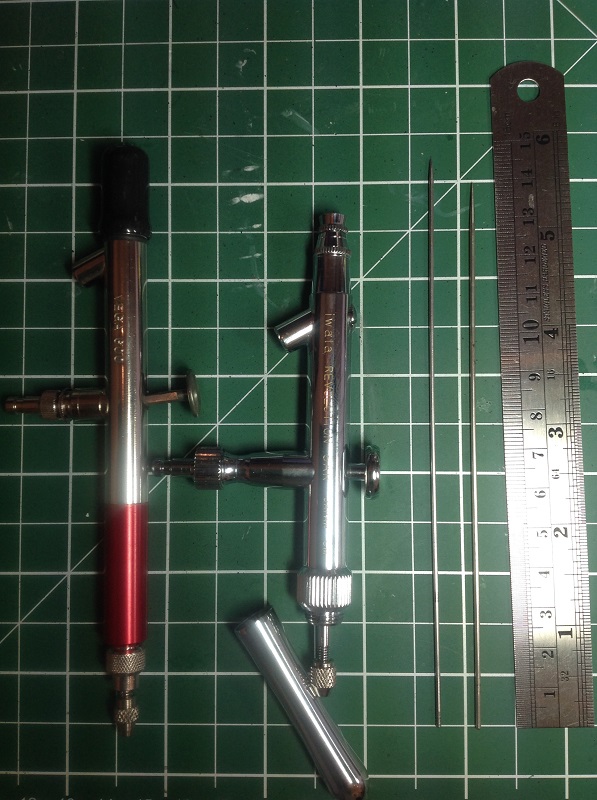

Mir ist was blödes passiert: Ich habe 2 Single Action Airbrushes, eine alte Badger Vega 600 und eine recht neue Iwata Revolution HP-SAR, beide (wenn ich mich recht entsinne) mit 0,5 mm Nadeln und Düsen bestückt.
Nach dem Reinigen war es einfach die Düsen zusammenzubauen aber bei den Nadeln war ich mir nun nicht mehr sicher, welche wozu gehört.
Nadel 1 (links) ist ca. 145 mm lang und hat unten 3 umlaufende Rillen.
Nadel 2 (rechts) ist ca 140 mm und hat keine erkennbaren markierungen.Habt ihr eine Idee, wie man nachvollziehen kann, welche Nadel zu welcher Airbrush gehört? Danke im Voraus!

Hallo TomTom,
H&S markiert seine Nadelsätze mit Ringen, wenn du bei Google "harder und steenbeck markierung nadel set" eingibst kommt als Antwort eine PDF von "harder-airbrush.de" auf der die Unterschiede dargestellt sind.
Ich hoffe das hilft.
Gruß Wolfram

Schau lieber nach der Länge der Nadel - die Markierungen hat Harder und Steenbeck noch nicht so lange eingeführt, die alten waren teilweise ohne Markierungen....

Hat sich mittlerweile geklärt. Die lange Nadel mit den 3 Rillen muss für die Bager Airbrush sein. Die andere ist mit 1,40 mm zu dick für den Nadelhalter der Badger (da passen nur 1,30 mm dicke Nadeln).
Ob das nun eine H+S Nadel ist, die von Badger verbaut wurde steht in den Sternen....
