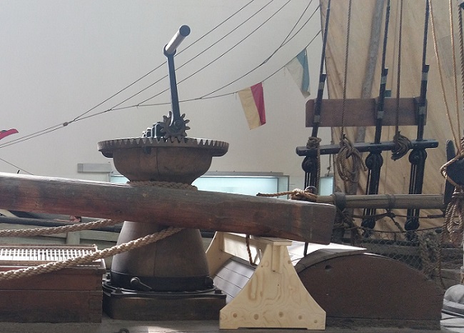

Ich konnte den Ewer schon zweimal in München besuchen und habe natürlich reichlich Fotos gemacht, die meisten sind jetzt aus den 90ern und etwas vergilbt.

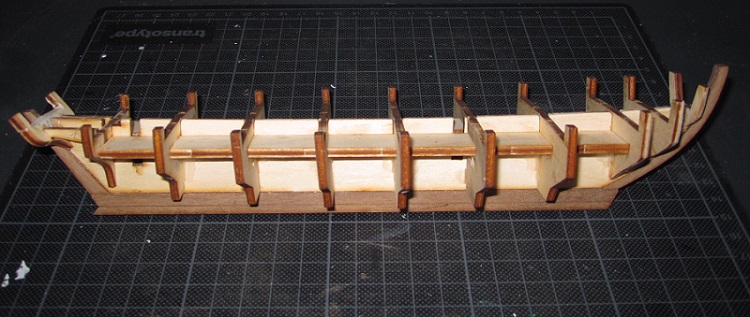

Baubeginn: Bei dem Spantengerüst kann eigentlich nicht viel schiefgehen. Habe allerdings sofort den ersten Bock geschossen, weil ich die Spanten nicht tief genug auf das Kielbrett geschoben habe. Konnte es aber noch korrigieren, bevor der Kleber hart war.
Das Holz ist wirklich hochwertig. Die Unterbeplankung geht gut ab.
So weit meine ersten Schritte mit dem Werkstoff Holz.

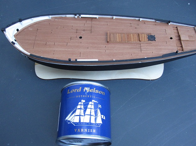

Die Sichtbeplankung ist fertig aufgebracht. Die Spanten können also auf Deckshöhe gekürzt werden. Habe sie vor der Beplankung stärker angeritzt.
Dann das Schanzkleid lackieren in weiß und das Deck mit den gelaserten Planken in einem Stück aufkleben. Im Heckbereich ist es max. 1mm zu schmal, sonst sieht es gut aus. Auch hier entsprechen die Plankenverläufe sehr genau dem Original im Deutschen Museum München.

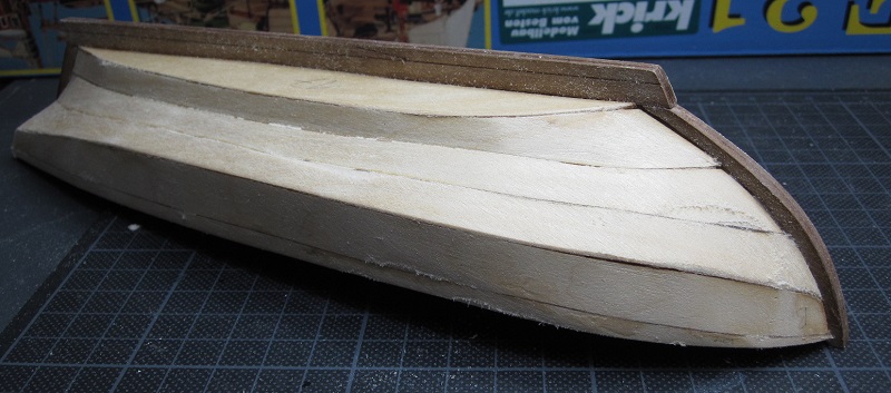

Wie von euch bemerkt, hat dieser Hamburger bzw. Finkenwerder Ewer sehr kantige Spanten: ein Knickspantenewer. Der platte Boden ist natürlich vorteilhaft beim Trockenfallen bei Ebbe. Der Balkenkiel war bei Ewern noch relativ neu und längere Zeit wurden auch Seitenschwerter gefahren. Die "HF31 Maria" hat einen Balkenkiel, geschlitzt mit einem einziehbaren Kielschwert.
Das Interessante ist die Bünn, also der gelöcherte Tank für den lebend transportierten Fang. Durch die Löcher im Unterwasserschiff strömt frisches Meer-/Elbewasser durch die Bünn.
Also bohrte ich das Unterwasserschiff auf und schlitzte den Kiel für das Schwert.
Aber einige schwappende Kubikmeter Wasser in einer oben offenen Bünn war in der rauhen Nordsee schon riskant. Deshalb wurde auch bei der "HF31 Maria" die Bünn 1905 etwas umgebaut.

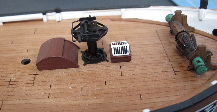

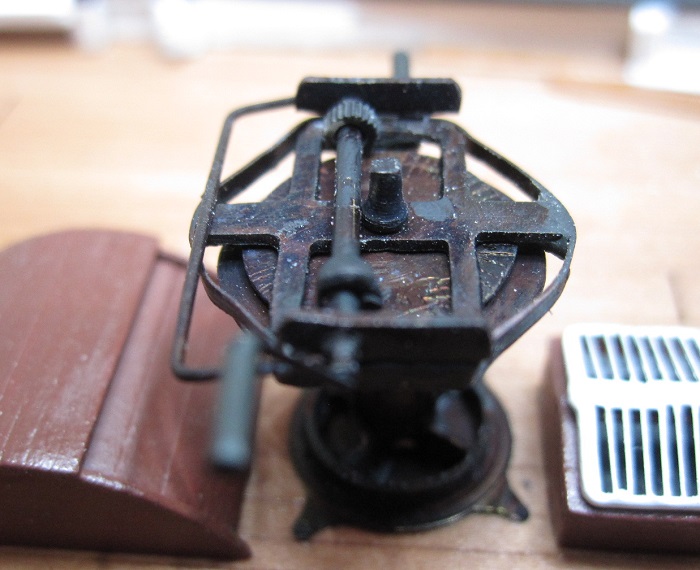

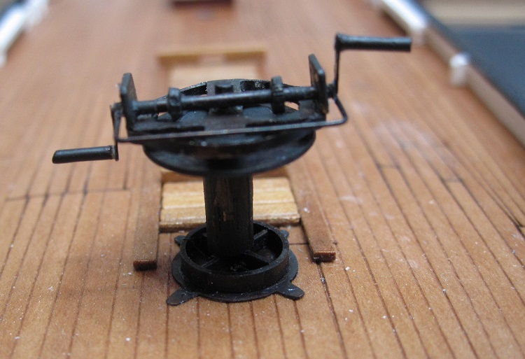

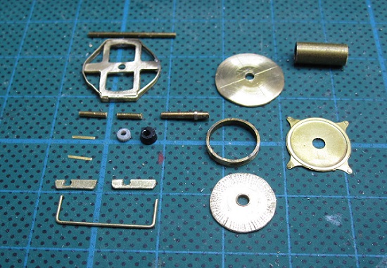

Der Innenteil des Bugs ist weiter ausgestaltet worden. Ankerklüsen habe ich aus einer Kugelschreibermine geformt. Natürlich die aus Metall :D . Und geschwärzt.
Neben verschiedenen Ergänzungen wie Wandverstärkungen, extra ausgeführte Nadelbänke etc. habe ich begonnen, den Handlauf aus 1 mm Birnenleiste zu ersetzen. Da war das Material des ausgezeichneten Bausatzes doch etwas zu dünn.
Beim Original scheint der Handlauf aus Eiche zu sein. Deshalb habe ich die Birne etwas dunkler gebeizt.

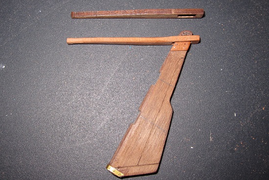

Außerdem wurde ein Teil des Ruders aus Birne nachgearbeitet:

wobei ich anmerken muss, dass die Bausatzpinne auf dem Foto nur im Rohzustand zu sehen ist. Sie sollte schon noch geschliffen werden.
Wieso ich sie aber neu anfertigte, sind 2 mm Steigung zum Griff, der so vom Bausatz nicht vorgesehen war! Auf dem Foto nur zu ahnen...
Das Mittelschwert kommt erst beim Auständern dran. Sonst bricht es eh vorher 5 x ab.

...das meinte ich ja, diesen kleinen Sprung in der Pinne; und Birne ist bei diesem Maßstab immer besser als Nuss ...

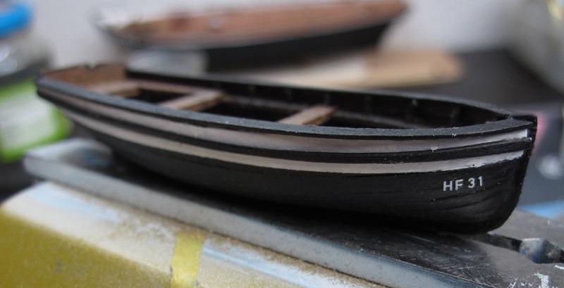

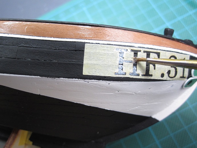

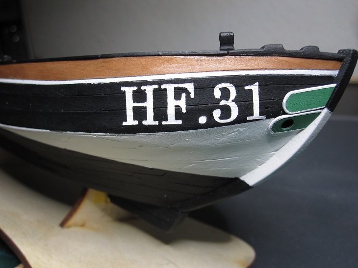

ich habe mittlerweile den Rumpf gespritzt. Ging ganz gut. Noch fremdel ich manchmal etwas mit dem Werkstoff Holz, aber das Lackieren geht einfacher als bei Plastikmodellen. Dass in den Plankenfugen schon mal etwas Farbe läuft ist ok, lässt sich schnell beheben.
Ich habe zuerst schwarz gespritzt und dann abgeklebt und mit Vallejo Weiss-Grundierung weiter gemacht. Erst danach kam Matt-Weiss drauf und Klarlack wegen meinen dreckigen Fingern :lol:

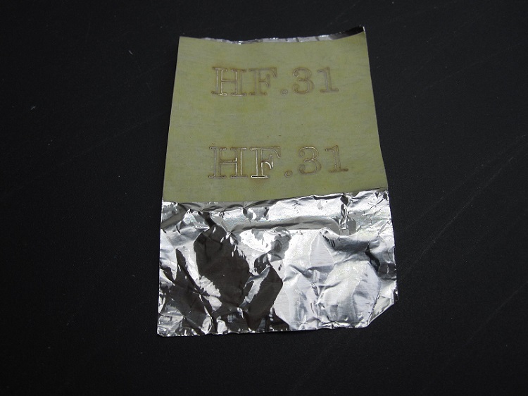

Dann das Schwierigste: die Kennzeichnung "HF.31".
Dem Bausatz lag diese Maskierung bei:
Zugeschitten und dann vorsichtig aufgeklebt. Das Maskiertape ist ausgezeichnet. Trotzdem ne enorme Fummelei.
In diesem Fall stippte ich die Vallejo-Weiss-Grundierung fast trocken auf. So läuft weniger unter die Maskierung.
Nach ca. 6 x Grundierung und 3 x Vallejo-Matt-Weiss in sehr dünnen Schichten wurde die Maskierung entfernt. Ok, etwas kam doch in die Fugen der Holzstruktur.
Der Bug: Die grünen Aufdopplungen habe ich erst grün lackiert und dann maskiert, um den weissen Rand zu spritzen. Erst dann wurde montiert.
Steuerbord habe ich mit einem sehr feinen Pinsel mit Schwarz ausgebessert. Und fertig.

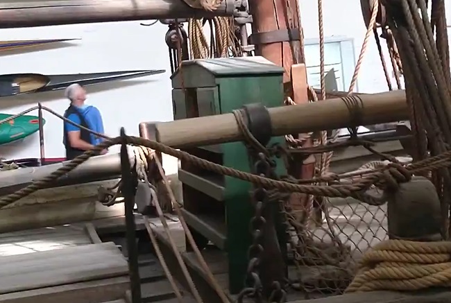

mal etwas kleines: das Nachthaus. Hier waren für den ungeschützt im Wetter stehenden Rudergänger die Karten(?), Kompass, eine Laterne und vermutlich eine große Tasse Tee mit Schuss aufbewahrt. Ein eigenes Foto vom Ewer im Deutschen Museum.
Jetzt etwas Historie. Genau genommen hatte der Ewer in seiner aktiven Zeit von 1880 bis 1957 drei Bauzustände:

Hier der Bauplan mit der breiten Luke und wie ich die schmale Luke ausgeführt habe.
Dieser Bauzustand ist auch in dem Ewer-Buch gut dokumentiert:
Auf der Zeichnung ist auch eine Winde (Plattspill / Pfahlspill) zu erkennen, die im Bausatz nicht vorgesehen ist. Die Grundplatte habe ich schon mal angefertigt.
Frage: Ist euch bekannt, ob das Copyright verletzt wird, wenn ich Buchseiten so wie oben im Hintergrund abfotografiere?
Noch was: Ich lackierte das Deck mit Nelson Varnish Matt. Schöner Lack, aber unbedingt mit ca. 50% Terpentin verdünnen, sonst glänzt er doch. Verarbeite ich gerne, weil es die Vallejo-Farben nicht anlöst. Habe aber ein paar Weißleimflecken übersehen. Die deckt der Lack nicht ab. Also dort noch mal abschleifen.
Beste Grüße
Harald

bevor das Projekt auf Seite 4 abrutscht, endlich mal wieder ein paar Bilder:

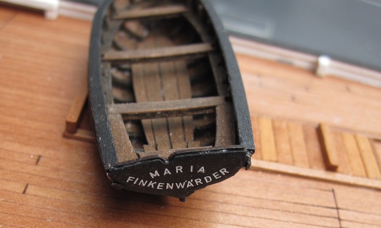

Hier das Beiboot aus dem Bausatz. Eigentlich ist dieses Boot für die motorisierte Version eingeplant worden und ein sehr kleines Beiboot für meine unmotorisierte. Aber nach einiger Recherche habe ich mich für das historisch korrektere große Beiboot entschieden. Schönes Modell im Modell!
War für mich als Holzanfänger aber nicht ganz leicht.
Hier mit der richtigen Lackierung und dem Namen aus Decals aus der Restekiste.
Manchmal befällt mich ein Anfall von Nietenzählerei :D und Besserwisserei :
Diese Winde auf dem Original im Deutschen Museum ist leider auf keinem historischen Foto zu finden:
Also selbst aus Messing feilen, löten und einige Bausatzteile verwenden:
So in etwa sahen die Plattspills zum einholen der stählernen Netzkabel aus:
Ok, beim Getriebe habe ich mir einige Details geschenkt.
Bei meinem Modell vom Bauzustand ab ca. 1905 gab es zwei Plattspills.
Außerdem habe ich das große Bratspill und den Niedergang fertigbekommen. Beim Oberlicht tauschte ich die Bausatzteile gegen Ätzteile aus der Restekiste aus. Die Makros zeigen meine Grenzen ;( .
