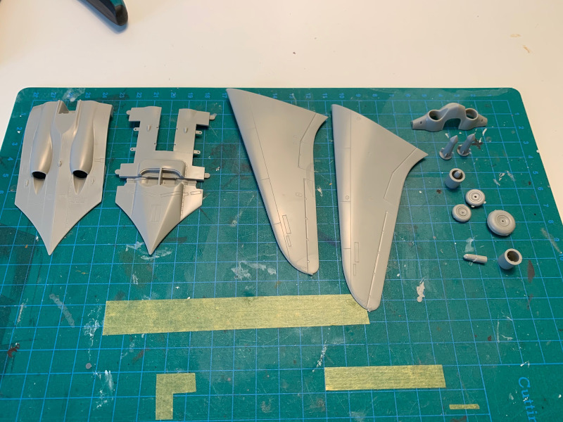

Moin moin,
inspiriert von Bernds genialem Riesenflügel und durch einen Zufallsfund in meinem Keller, als ich eigentlich was anderes gesucht hab, kommt hier der Baubericht zum "Kleinen Flügel", also der Horton Ho (oder Go?? ?( ) 229.
Ich glaube nicht, dass das hier was arg kompliziertes wird, denn der Bausatz ist aus den 90ern, hat nur Level 3 und eine übersichtliche Anzahl von Teilen und ausserdem ist das nur zur Befriedigung meiner Flügelsucht, bis Bernd wieder was gepostet hat.. :D :abhau:
Alte Kiste:
Teile rausgeknipst:
Teile verklebt:
Und von unten:
Bisher nicht ein Tropfen Farbe, bisherige Bauzeit 1h 30min.. :D

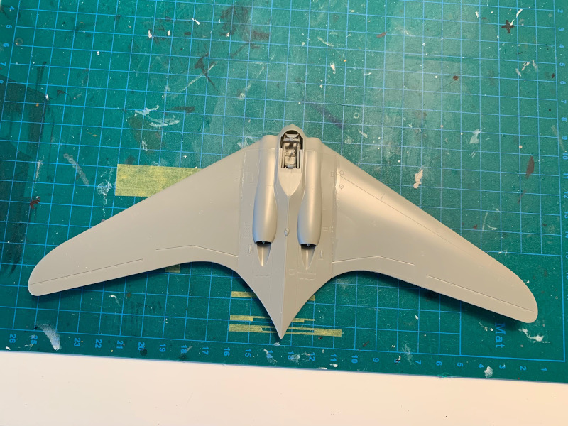

So glatt kann man die Flächen aber nicht lassen ^^, also wieder Blueprint rausgesucht und los gings mit dem Nachbessern:
Hälfte schon geschafft..
Und hier nochmal im Detail:

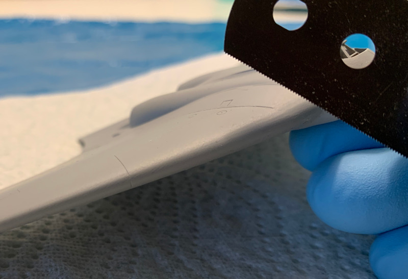

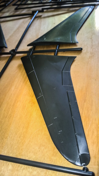

@Knut: Ich versuch es mal zu erklären, auch wenn ich die Methoden weder erfunden habe, noch superperfekt beherrsche. Das meiste ist ehrlichgesagt einfach ausprobieren.
Meine „Werkzeuge“:
Die meisten bekommt man inzwischen in jedem Spielwarenladen mit Revellkram. Die Rasierklingensäge ist irgendwie selten in Geschäften anzutreffen. Hab meine mal durch Zufall bei einem Städtetrip in Prag in einem Modellbauladen gefunden. Halt wo man so hingeht auf Reisen :D Das dicke Isolierband ist noch wichtig. Nimm das dickste, dass du finden kannst!
Nietenroller und das spitze Teil (keine Ahnung wie das heißt.. Gibts in Bastelabteilungen und ist fürs Lochstechen fürs Knopflochsetzen) sind nützlich wenns ums Nietensetzen geht.
Jedenfalls suche ich mir immer eine Konstruktionszeichnung vom jeweiligen Flugzeugteil aus der Google-Bildersuche raus und dann klebe ich hiernach mit dickem Kabelisoliertape ab.
Danach zieh ich vorsichtig und ohne Druck mit dem Gravurkratzer entlang der Tapekante!! (Mehrmals) die Linie nach. Sie wird auch nach 3-4x ziehen ohne Druck schon so tief, dass das Tape wegkann. Wenn man hier ungeduldig ist und aufdrückt, rutscht man leicht ab und das macht dann richtig Arbeit beim Ausbessern, oder man zerschneidet das Tape und drückt diese Klebstoff-Tape-Plastikmasse in die Gravur rein.. :|
Runde Kanten mache ich gerne Freihand mit der Säge, auch hier darf man nicht aufdrücken, lieber mehrmals ganz leicht rüberziehen und die Säge sich ihren Weg suchen lassen.
Wenn mal was schief geht, wie hier bei der 2. Gravur, kurz durchatmen, Pause machen und danach unbedingt von der Gegenseite aus weitergravieren! Sonst fahrt ihr immer wieder in den Fehler rein und macht ihn tiefer... Ich hasse das..
Was man hier auch noch sehen kann, sind ein paar kleine Bleistiftpunkte. Damit habe ich die Entfernungen entlang der Bausatzgravuren ausgemessen, damit es auf beiden Seiten später gleichmäßig ist.
Wenn die Gravur dann tief genug ist, fülle ich die Fehler mit einer dünnflüssigen wasserlöslichen Spachtelmasse wieder auf, lass die kurz antrocknen und ziehe den Überstand dann mit nem feuchten Q-Tip im 90° Winkel ab. Das erspart mir das Schleifen an der Stelle.
Wenn man dann später bunteFarbe benutzt, sieht man es nicht mehr. Bei Metallfarben hat man verloren.. dann hilft nur komplett wegschleifen, auffüllen und ganz neu gravieren...
Ich hoffe mein Erklärungsversuch hat dir ein bisschen weitergeholfen ^^In Bildern ist das nicht ganz einfach...

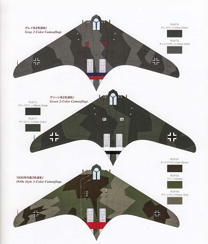

Samstag, 14. November 2020, 15:19
Hallo Felix,
Der Bausatz der Ho-229 ist schon etwas kleines aber Feines. Wie man ließt haben sehr viele irgendwo diesen Bausatz herum liegen. Auch bei mir liegt, nein liegen ein paar rum. Vor einiger Zeit habe ich bei "Ebay" mal einen Schuss gemacht. 5 Hortens auf einen Streich. Dazu kommt nach der Bausatz, der als normales "muss ich haben" Projekt sowieso im Schrank liegt und wartet.
Bei den ganzen Flügeln habe ich mir schon gedanken gemacht wie man die so farblich darstellen könnte. Vielleicht eine Einsatzbereite Staffel die sich nur an den bunten Rumpfbändern und Nummern unterscheiden. Oder aber, man könnte verschieden Baustadien zeigen. ohne montierte Flügel im letzteren Bauabschnitt. Oder, da erinnere ich mich an ein paar Bilder auf der Seite von "Uschi van der Rosten". Da hat jemand einen 1/48 Nurflügler nackig, also ohne Schutzanstrich und Tarnung ein sehr schönes Aussehen gegeben, da man die beiden Materialien Holz und Metall gut darstellen könnte...(bloß wie stellt man Holz dar und das in 1:72?). Und wenn man mal die Tarnspielerein weg lässt und mal eine Zivile Version zusammen spinnt? Ich denke da an die Aero L-39. Die gabs ja auch in einem Tarnkleid und und wiederum gibts die in "bunten" Farben als Zivile Version. Ist nur so ein Gedanke. Oder die Mig-19 Farmer, da gab es auch zwei , leider nicht sehr glückbehaftete, Maschinen wie z.Bspl. die Mig-19S "Farmer" Red 872 von 1968.
In meinem E-Bildersammelsurium habe ich etwas dazu gefunden.
Die "1930" bemalung sieht ansich nicht schlecht aus.
Das ist die Holz/Metall-Version, die dank dir, Felix, mit der Gravierarbeit machbar sein sollte. Ich habe mich auch schon gefragt, ab da etwas nicht stimmt oder ob der Flügel aus so einer großen Beplankung bestand. Auf die Blue-Print-Sache bin ich so jetzt noch nie gekommen.
Das ist der besagte "Schuss"
und auch hier glatte Flächen.
Also, auch von mir, Daumen hoch für die gravierende Arbeit.
Bis später

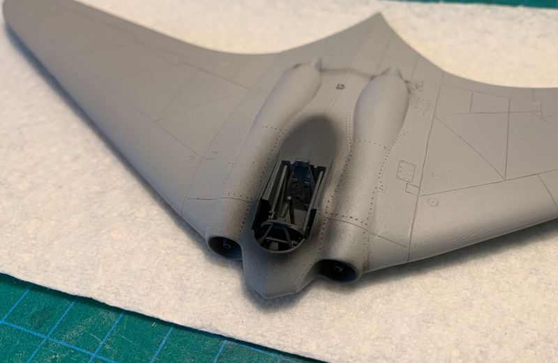

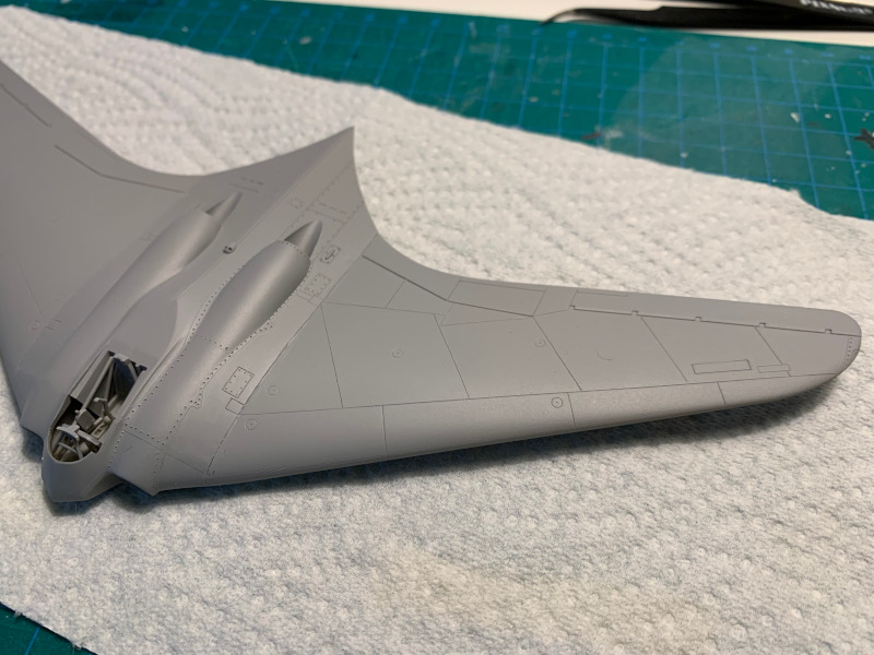

Moin moin,
nun hab ich doch gestern Abend doch noch vergessen die Bilder hochzuladen... :pfeif: :party:
Fertige Gravur und Nietenergänzung:

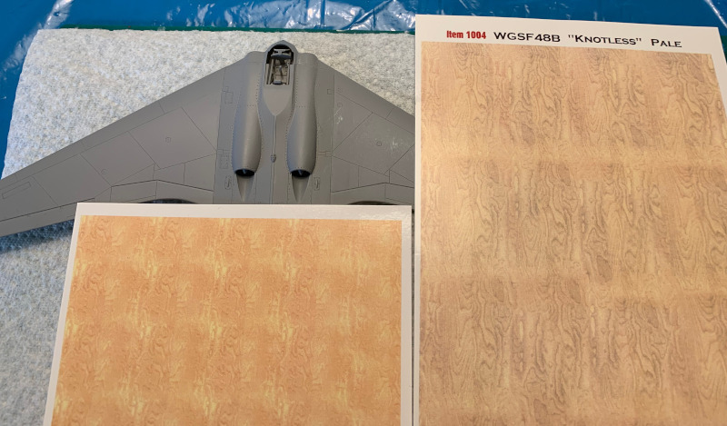

Hier sind die Holz-Decals von Uschi van der Rosten, auf die Panels zugeschnitten, mit verschiedenen Brauntönen als Hintergrund könnte das schon was werden.. ;)
Und hier nochmal die nachbearbeitete Gravur. Das war mir vorher irgendwie nicht aufgefallen.. 8|
Wenn man genau vergleicht, stimmt es immer noch nicht. Aber ich fang jetzt nicht an die von Revell falsch gesetzten Tankdeckel zu verschieben.. Damit mach ich mehr kaputt als es nützt :du:
