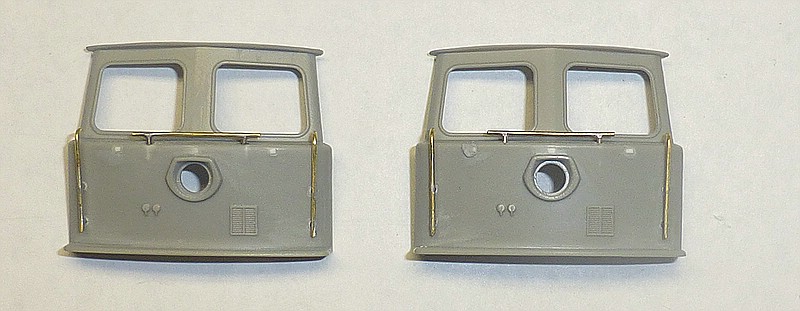

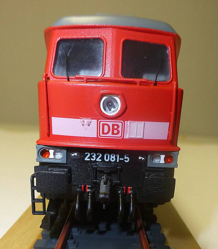

Beginne ich mit der Lokfront. Die dem Modell beiligenden Griffstangen sind so massiv, dass das nicht mehr schön aussieht.
Aus diesem Grund habe ich zuerst die relativ großen Löcher in der Front verspachtelt und Griffstangen aus 0,3mm Messingdraht angefertigt.
Leider haben die Lötverbindungen nicht gehalten. Die Kontaktfläche ist ja auch relativ klein.
Danach habe ich das Ganze mit 0,5mm starkem Messingdraht gelötet. Und jetzt hat es funktioniert.Mit 0,3mm Draht hätte es sicher besser ausgesehen, aber da bin ich an meine Grenzen gestoßen.

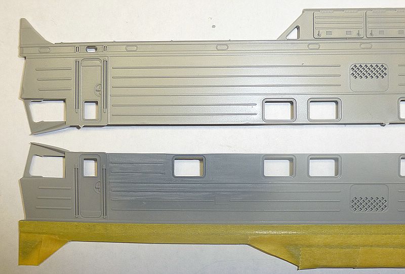

Die BR 232 hat fünf Seitenfenster.
Dies ist auch die Erklärung für den zweiten Bausatz.
Ich habe einem Seitenteil die Fenster entnommen und in die Seitenteile meines Modells eingefügt.

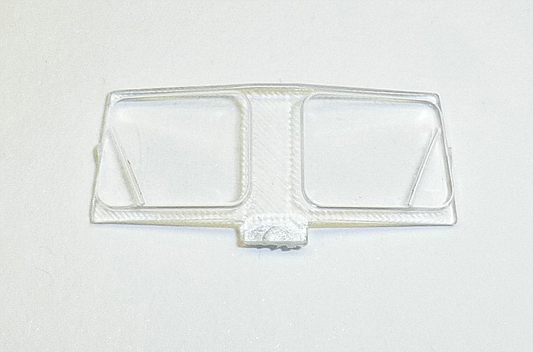

Dabei musste ich leider feststellen, dass mich die Qualität der Klarsichtteile von Revell sehr an mundgeblasene Butzenscheiben aus
dem Mittelalter erinnert. Gut das es nicht die Haube eines F16 Modells ist. Wäre mehr als ärgerlich.
Da die Schlieren nicht nur oberflächlich sind, lassen sie sich auch nicht wegpolieren.

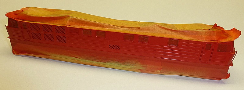

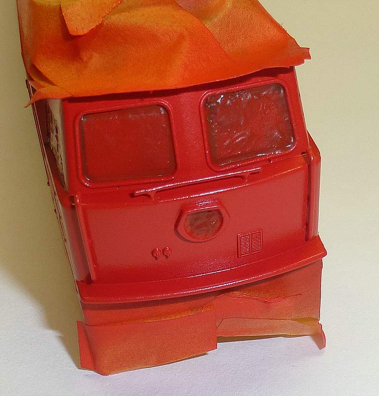

Danach habe ich die Drehgestelle gefertigt.
Im Anschluss erfolgte die Montage des Lokkastens.Diesen habe ich in verkehrsrot lackiert.
Mein Modell gehört schließlich zu DB Cargo.

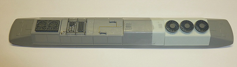

heute habe ich mich mit dem Dach der Lokomotive beschäftigt.
Den Bausätzen liegen mehrere Dachsegmente für die unterschiedlichen Typen bei.
Für mich war leider nichts passendes dabei, somit habe ich mir aus den vorgegebenen Teilen mein Dach gebaut.
Es entspricht leider in Details nicht dem Dach der BR 232, was aber auch nicht verwunderlich ist.
So fehlen z.B. die Spanngurte zwischen den Dachsegmenten. Diese lassen sich aber nicht nachbilden, da dafür die Abstände der Lüftergitter zu gering sind.
Wie Ihr sehen könnt, habe ich mir die Lüfter für die elektrische Bremse, die Kühlerlüfter, sowie die Kompensationsanlage für den Heizgenerator aus
dem Zubehörhandel besorgt. Diese Teile liegen nun mal dem Bausatz nicht bei.
Auch bei der Positionierung der Kompensationsanlage auf dem Dach musste ich einen Kompromiss eingehen.
Da dies wahrscheinlich nur den Experten auffallen wird, ist das nicht tragisch. ;)

ich komme jetzt zum Schluß.
Die Lok kommt frisch lackiert aus dem AW.
Der Lack darf jetzt ein bis zwei Wochen trocknen.
Danach werde ich mir Gedanken über eine dezente Alterung des Modells machen.
So, das war's......
