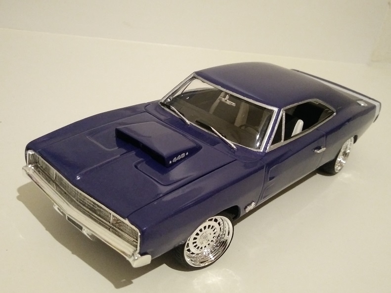

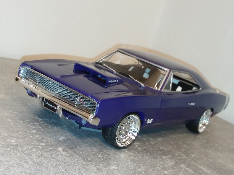

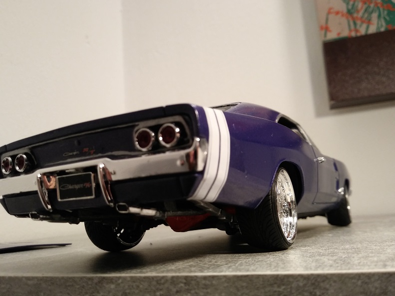

1968 Dodge Charger Custom build mit 19 Zoll Felgen - Revell
Hallo liebes Modellbauforum,
ich möchte euch ein weiteres Modell vorstellen, meinen 1968 Dodge Charger R/T welchen ich vor gut einem Monat fertiggestellt habe. Das Modell war eine ziemliche Herausforderung, nicht wegen dem Bausatz an sich… eher wegen dem Umbau. :D
Den Bausatz habe ich bei Amazon im Angebot um ca. 13€ gekauft. Da ich ihn so günstig erstanden habe, gönnte ich dem Charger einen Satz 19 Zoll VIP VXS 210 Felgen aus dem Hause Aoshima. Schnell bemerkte ich, dass die Felgen ohne Tieferlegung so gar nicht zu dem Charger passen, also habe ich die Blattfedern hinten samt Differenzial und Dämpfer um ca. 3mm Tiefergelegt und vorne um ca. 2mm damit der Charger gerade steht. ^^
Um die Felgen an das Differenzial und die Vorderachse anzubringen, habe ich die Überstände der Originalen Felgenaufnahme abgesägt und ein 1,5mm loch gebohrt, in das ich ein M2 Gewinde geschnitten habe. Somit konnte ich aus Polycaps und einer M2 Schraube die „weiblichen“ Aoshima Felgen in „männliche“ umbauen. Jetzt kann ich ohne Problem die Räder drehen und lenken.

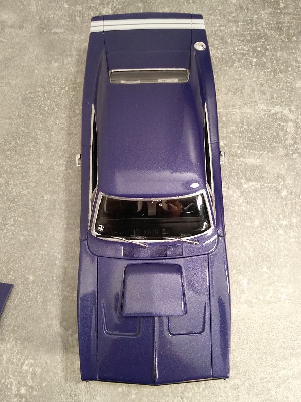

Die Farbe ist eine Eigenmischung, als Basisfarbe habe ich Revell Nachtblau glänzend (36154) genommen und mit ein paar Tropfen Ferrai Rot und ganz wenig Schwarz glänzend gemischt bis ich den gewünschten Violett ton hatte. Abschließend wurde Aluminium Metallic hinzugemischt für den Matallic Effekt. Das Ergebnis mit ein paar schichten Revell Aqua Klarlack schimmert je nach Lichteinfall von Dunkelblau bis Violett.

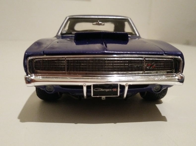

Die Motorhaube war im Bausatz neben der Originalen auch enthalten, ich finde die passt besser zu dem Gesamtbild mit der Farbe und den Felgen. Den Frontgrill wollte ich bewusst nicht komplett in Schwaz lackieren, ich habe nur die Vertiefungen in sehr stark verdünntem Schwarz lackiert um die feinen Chromstreben sichtbar zu lassen, das gefiel mir persönlich lieber... aber seht selbst ^^
..ach ja, was mir sehr gut an dem Bausatz gefallen hat, die schwarze Umweltplakette (Beifahrerseite unten) :lol:

Hi,
also mir gefällt er. Irgendwann werd ich auch mal so ein custom build machen.

Der "dürfte" mir jetzt eigentlich gar nicht gefallen, weil ich bei US-Cars normalerweise max. ein dezentes Tuning mag. Aber: Du hast das richtig gut umgesetzt, die Felgen passen zu diesem Showfahrzeug ebenso wie die gelungene Farbmischung, die mich etwas an die Dodge Farbe "plum crazy purple" erinnert. Außerdem gibt es schon so elendig viele "serienmäßig" gebaute Charger. Was der Schönheit dieses Fahrzeugs natürlich keinen Abbruch tut. :rolleyes:
Sehe ich es richtig, dass Du die Fensterdichtungen gemalt und kein BMF verwendet hast?

Hallo Thomas :wink:
Freut mich das dir mein "Show Car" gefällt, ...und ich muss dir zustimmen, bei US Cars ist zu viel Tuning eher nicht passend. Bei diesem Modell habe ich daher auch geachtet das der Charger nicht zu viel von seiner Muscle Car form verliert.
Die leidigen Fensterrahmen... ;( wie ich schon erwähnte bin eher noch sehr frisch im Modellbau, und bei diesem Modell habe ich mir echt schwer getan mit den besagten Fensterrahmen. Ich habe sie mit der Hand mit Revell Aqua Aluminium 99 gepinselt, ist an ein paar stellen nicht perfekt geworden, Was mich persönlich schon sehr stört. Darauf hin habe ich mich wieder mal durch das Internet gesucht und bin dann auf zwei alternativen gekommen, erste ist die BMF und die zweite ist mit Molotov Liquid Chrom, aktuell baue ich wieder ein US Car und will es mal mit dem Molotov Liquid versuchen. Bei der BMF habe ich zu sehr angst das mir die Folie einreist oder uneben wird... obwohl ja das Liquid Chrom lt. Recherche auch nicht einfach zu verarbeiten ist. ?(

Hammer Teil! Die Felgen sehen Cool aus und die Farbgebung steht dem Charger auch sehr gut!
