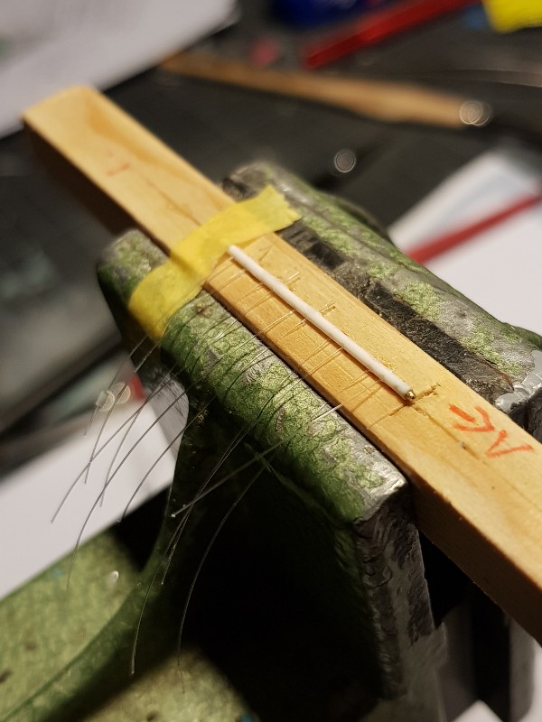

Nochmal zurück zum Motor:
So ein Idiot meinte, man könne die zündleitungen separat machen.
Dieser Depp war ja bekanntlich ich, und nach einigen Versuchen hier das Ergebnis:
1mm Evergreen-Rundstab, Stirnseitig ein 0,7mm Messingrohr,
Querdurch mit 0,20mm und 0,15er Angelschnur durchgefädelt umd mit Sekundenkleber fixiert.
Nach Aushärten werden die überstehenden Enden abgeschnitten und das gesamte Bauteil leicht verschliffen, bevor eine Grundierung mit Mr. Surfacer 1200 folgt
