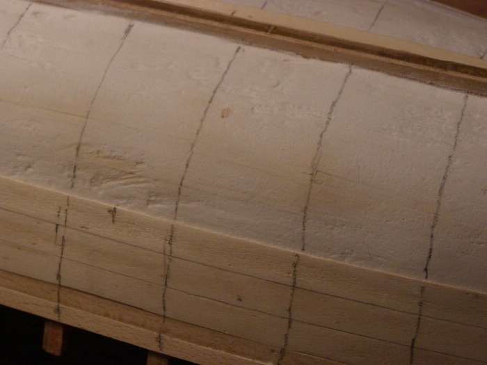

Auf Grundlage der Fotos kann ich nur dazu raten, das Modell nicht weiter zu bauen. Mit der möglichst weitgehenden Maßhaltigkeit des Spantengerüstes steht und fällt jedes Holzmodell eines Schiffes. D.h. ohne zu prüfen, was sich unter den offensichtlich äußerst schlecht verlegten Planken befindet, läufst du Gefahr, auf einem schlechten Fundament zu bauen, was früher oder später dazu führen wird, dass du mit Fehlern arbeitest, die sich nur immer weiter verbreiten und vergrößern. Ob allerdings ein Spant wirklich maßhaltig ist, lässt sich nur einigermaßen überprüfen, indem man das Bausatzteil mit dem Plan vergleicht, BEVOR man es einbaut. D.h. konkret, selbst wenn du jetzt die Planken herunternimmst, wirst du nicht genau beurteilen können, was sich darunter befindet, denn die Spanten sind durch den Einbau und die Verplankung modifiziert/beschädigt worden und werden es durch das Herunternehmen der Planken noch mehr. Und es ist beinahe eine Sisyphusarbeit, nicht maßhaltige Spanten wieder auf Maß zu bringen.
Ich bin mir absolut sicher: Die Arbeit, die es braucht, den Rumpf in Form zu bringen, wird ein Vielfaches der Mühe fordern, deren ein Neubau aus einem „frischen“ Bausatz bedarf.
Ich selbst habe in den letzten Jahren mehrere Holzmodelle zu restaurieren versucht, bei denen die Grundsubstanz noch besser war als bei deiner Schebecke, und ich bin an praktisch allen gescheitert - bis auf eines, aber da gab es einen geschnitzten Vollholzrumpf, dessen Substanz von herausragender Qualität war. (Siehe den Link in der Signatur)
Ich wiederhole es: Dieser Beitrag ist das Resultat langjähriger Erfahrungen. Ich wünschte im Nachhinein, ich hätte meine Zeit mit solchen Restaurierungsversuchen lieber an andere Projekte gewandt, bei denen ich eine wesentlich bessere Kontrolle gehabt hätte.

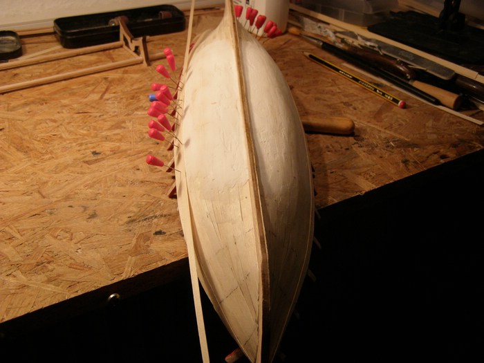

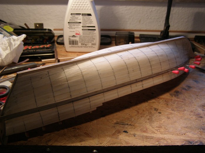

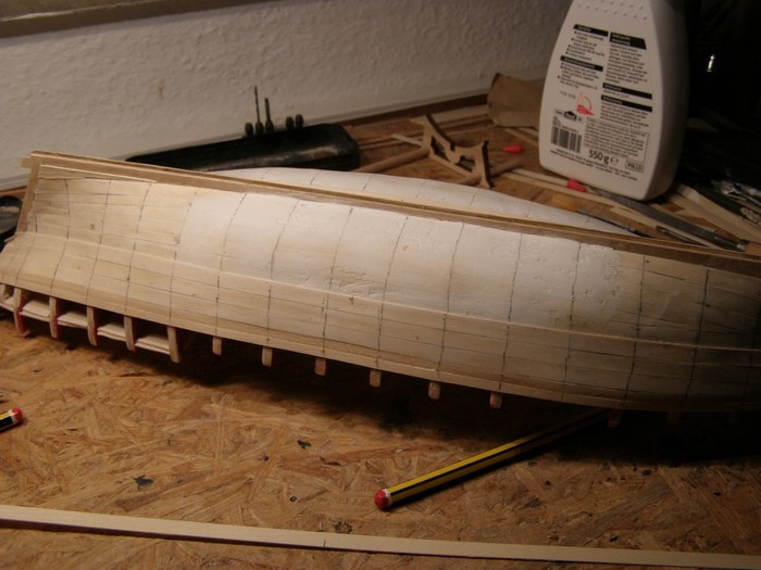

Teil 2 Der Abriß
Casbah Bucht 1750, vor der Algier Altstadt. Ein beißender Geruch liegt über der Werft. Der Strand gleicht einer Müllhalde wie man sie nur aus unseren Zeiten kennt. Ganz Algier ist auf den Beinen, um diesem Schauspiel beizuwohnen. Der Abriß des Rumpfes an
Jusufs Schebecke sollte beginnen. Diese Schmach des gefürchtesten Piraten wollte keiner verpassen. Und Jusuf, gar nicht dumm, machte daraus ein Geschäft. Er brauchte für den Neubau Holz und nochmals Holz.Und das war teuer.
Und hier soll wohl auch der Ursprung der gefürchteten Dönerbuden sein, denn er ließ viele ihrer aufstellen. Sklaventänze auf glühenden Kohlen sowie unter der Hand gehandelter Raki rundeten diese einmalige Veranstaltung ab.Eben halt so wie man es bei den
Berbern als Sklave erwarten konnte. Ein gutes Geschäft für Jusuf.
Doch was war geschehen? Eben noch voll der Schadenfreude weinte das Volk nun bitterlich. In der sengenden Sonne hatten dreißig, extra eingefangene hölländische Matrosen, den Rumpf zum verfeuern abgerissen . Aber was nun zum Vorschein kam ließ alle den Atem stocken. Eine völlig neuartige Substanz hatte den Halt der Rumpfplanken bewirkt. Heute nennt man diese wohl Heißkleber. Kein Holzleim, nein Heißkleber. Ein bestialischer Gestank beim verbrennen war die Folge. Daher wohl auch der bis heute gültige Ausdruck" Hier stinks wie bei den Berbern"
Dem einzigen, den es freute war Jusuf, unser gewiefter Pirat und Geschäftsmann. Denn das hieß auch, kein Verzug im Spanntengerüst und somit ein Wiederaufbau zur schönsten und schnellsten Schebecke war nichts mehr in den Weg gestellt.
Aber seht selbst:

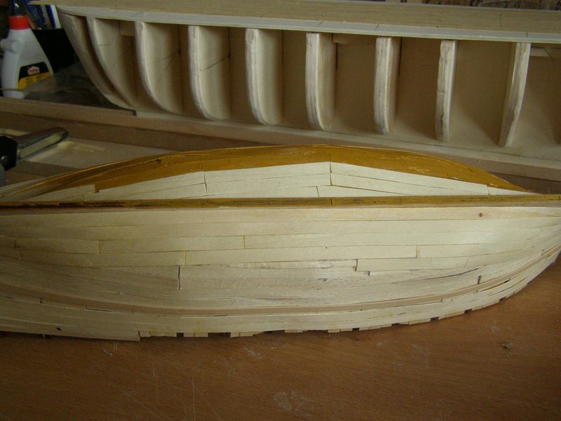

Beim abreißen der Rumpfbeplankung stellt ich zu meiner Verwunderung und auch großer Freude fest, das alles mit Heißkleber befestigt war. Somit war kein erheblicher Zug auf das Spantengerüst aufgetreten. Das Spantengerüst war formstabil.
Bei Holzleim wäre die Nummer sicher anders gelaufen. Warum der vorige Erbauer Heißkleber verwendet hat, kann ich vermuten. Dadurch, das das Spantengerüst zudem auch nicht gestrackt war, konnte er auch die Planken nicht anliegend aufbringen.
Aber nur eine Vermutung. Was meint Ihr?
Dazu einige Bilder
Lieben Gruß aus Bremen
Holger :bang:

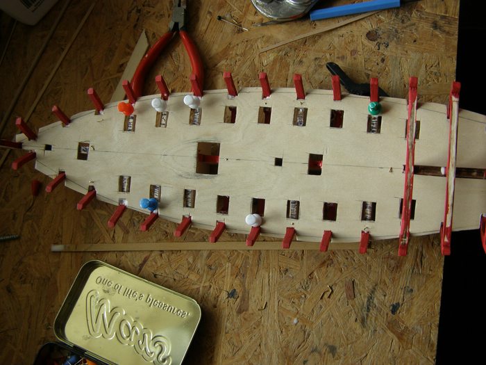

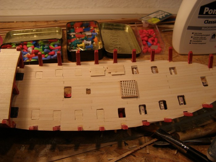

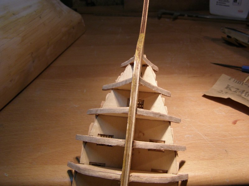

Teil 3 Das Deck muß weg.
Wir schreiben das Jahr 1750. Im Juli unterm Halbmond liegt die Bucht von Algier in trügerischer Ruhe. Lagerfeuer brennen in der Nacht, ein laues Lüftchen weht. Diese Party ist vorbei. Jusufs Hosen, gerade noch gerubbelt von seiner sechsten Frau Shira, hängen an der Leine zum trocknen. In der Ferne Kanonendonner. Fest an ein Fäßchen Raki klammernd schläft Jusuf einen unruhigen Schlaf. Im Traum erscheint das Gerippe seiner Schebecke. :schlaf: Die Geschäfte gehen zurück. Im letzten Jahr noch größter Pirat des Mittelmeeres hat ihm nun König Louis XV den Rang abgelaufen. Er hatte die Steuersklaverei eingeführt und war nun Jusuf einen goßen Schritt voraus( deshalb hieß er auch der Vielgeliebte). Brauchte er doch keine Kaperfahrten , sondern konnte die eigenen Leute bis auf Blut auspressen. Der Beginn einer neuen Zeit war eingeläutet. Bis heute wurde dieses System immer weiter verfeinert. Führend waren und sind hier die Deutschen, die ja aber eigentlich nichts mit dem Mittelmeer zu tun hatten. So mancher Franzose zog die freundliche Behandlung der Barbaren und ein Leben auf Galeerenschiffen :schrei: , immer Prügel, :!!und gar kein Geld :nixweis:, dem Leben im eigenen Lande vor. Hier also war der Anfang der Emigration zu suchen. Viele Matrosen gingen freudestrahlend in die Gefangenschaft. :tanz:Nein, ein Geistesblitz durchzuckte Jusuf. Neue Geschäftsfelder erschlossen sich, durch Allahs Eingebung, vor seinen Augen. Erdölbohrungen? Nein, zu wenig Bohrsklaven. Und ein bißchen früh für die Zeit. Für einen kurzen Moment schlug Jusuf die Augen auf , sah das Faß Raki vor sich. Ein Blitz, ein Donnergrollen in seinem Kopf.! Party, Party, Party :prost: das wars!! Das war das, was die Welt wollte. Aber wie? Natürlich auf See, auf seiner Schebecke. In diesem Moment entstand im Kopf von Jusuf die Idee der Kreuzfahrten. Keine Kaperfahrten mehr, Piraterie im großen Stil durch Tourismus.Den Leuten auf legalem Wege die Kohle abnehmen. Alkohol in rauen Mengen. Brot und Spiele.
Endlich hatte der beste Pirat des Mittelmeeres Louis XV etwas voraus. ( Und wurde Erfinder der Wirtschaftspiraterie) Heute nennt man diese Bande auch Witschaftskapitäne :pc: Dafür mußte zunächst mal das Deck weg .
Aber seht selbst
Hoffe,das Lesen hat euch Spaß gemacht?
Lieben Gruß Jusuf und Holger
Modelle bauen muß man, Leben aber nicht ! Frei verändert nach Charles Darwin ;)

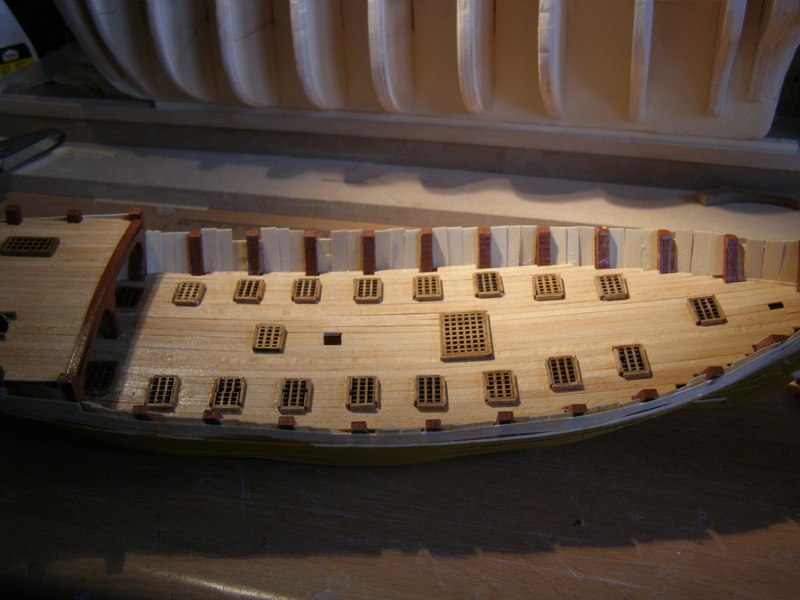

Teil 4 Das neue Gewand
Langsam segelnd schlich sich Jusufs alte Schebecke durch die aufgehende Sonne der Bucht von Algier entgegen. Dunstig war die See, es roch nach Land. Ein Dänischer Matrosensklave krähte als Hahn den warmen Tag ein. :pfeif: Jusuf hatte ihm dafür die Luft zum Atmen versprochen. Zerschossene Latainersegel rundeten das Bild der Ruhe und Beschaulichkeit ab.Der 4. August 1750 sollte als dunkler Tag des Berberpiraten in die Geschichte eingehen. Während des schweren Gefechtes mit zwei französischen Fregatten vor Cap Bizerta wurde ihm von einer Kanonenkugel ( wohl versehentlich) der linke Arm weggeschossen. Und so wurde er der Namensgeber für die später, ach so beliebten Sportgeräte in Las Vegas, den einarmigen Banditen. Dabei war der Überfall auf das Handelsschiff der Dänen nach typischer Berbermanier geplant. Raus aus dem Klippenversteck, mal eben an Bord gehüpft, reiche Beute gemacht, ein paar Sklaven eingesammelt, und weg. Doch heute war alles anders. Kaum war das Schiff geentert, gesellten sich die Frgeatten, aus dem Nebel auftauchend zu ihm und schickten munter eine Kugel nach der anderem den Berbern entgegen. Denn auch die Franzosen waren scharf auf die Ladung. Dänische Remoulade, nichts als Dänische Remoulade. Nichts für Jusuf, :du: wohl aber für die Franzosen. Diese kleinen Leckermäuler. :hunger: Gern und schnell zog sich die Piratenbande mit schwer beschädigtem Schiff zurück.
Und es sollte doch noch ein guter Tag werden. Egal des verlorenen Armes ging Jusuf, freundlich den Sklaven mal hier und da eine verpassend :!! :cracy: über Deck. Wozu hatte man denn sechs Ehefrauen? Gut ,drei von ihnen waren mehr für Party ,:tanz:aber der Rest. Heute war der große Tag seiner neuen Schebecke. Ein Marktbesuch in Algier stand an. Zusätzliche Sklaven mußten über Zeitarbeitsfirmen für lau aufgetrieben werden. ( Bis heute hat der Begriff ""Zeitsklaven"" seine Gültigkeiit nicht verloren).Minijobber wurden aus den Bettelden der Straße rekrutiert. Als sozialer Arbeitgeber hatte Jusuf auch die Aufgabe mit der mächtigen Sklavengewerkschaft zu reden. Wollte er doch den 18 Stunden Tag für Sklaven auf seiner Werft einführen. Nur 2 Stunden mehr als sonst. Aber er kannte sie ja alle. Schnell gemacht, ein Bonbon hier, ein Bonbon da. ;)
Denn heute war der große Tag. Seine Schebecke sollte ein neues Deck und neue Planken erhalten.
Aber seht selbst
Vielen Dank fürs dabeisein Jusuf und Holger :wink:

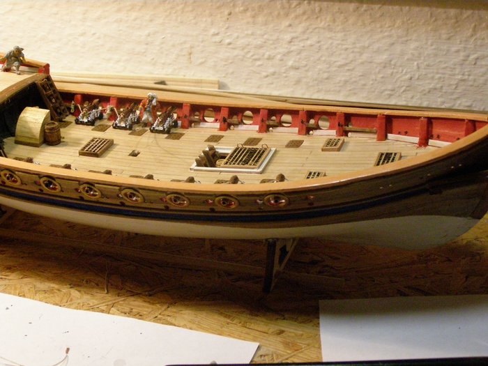

Donnerstag, 25. Oktober 2018, 12:45
Das sieht ja mit dem Kit schon viiiiiiiiel besser aus ... da ist ja noch richtig Material vorhanden.
Gerudert wurde dieser Schiffstyp eher hilfsweise, wenn der Wind ungünstig stand oder auch mal gar nicht da war... vielleicht auch wenns mal schnell gehen mußte.
Rudern und Schießen gleichzeit geht offensichtlich gar nicht ... entweder oder.
Die kleinen Ruderpforten befinden sich etwa mittig zwischen den Stückpforten.
Die komplette Decksbeplankung würde ich auch entfernen und anders neu aufbauen .
Es geht aus deinem Kit durch die nach oben durchgehenden Spanten nicht so direkt hervor ... aber die vielen äußeren Grätings sind in Ort und Größe richtig.
Diese äußeren Grätings waren auch kein Loch ins Schiffsinnere zur Belüftung oder Beladung ... sondern dienten im Grunde nur zum Ablauf des Wassers. Dort konnte vom Bauprinzip kein Wasser ins Schiffsinnere eindringen.
Sie waren auch nicht als grausame Stolperfallen oben auf dem Deck drauf montiert ... sondern flach und bündig ins Deck eingelassen.
So bildet alles im Außenbereich eine mehr oder weniger ebene Decksfläche !
Nur der mittlere Decksbereich ist längs beplankt.
Der äußere Bereich folgt normalerweise gebogen der Rumpfform ... er ist technisch gesehen nur eine Art erhöhte Plattform auf der die Geschütze einigermaßen waagrecht stehen konnten.
Im Grunde ist das eine technische Weiterentwicklung einer Galeere bei der auch nur längs-mittig der Eingang ins Innere erfolgte und die Außenseiten vom Wasser überspült werden konnten .
Das Wasser lief unterhalb dieser Grätings auf dem darunter liegenden abgedichteten, eigentlichen Deck zur Bordwand ab.
DIrekt an den Barkhölzern findet sich deshalb eine ganze Reihe von Speigatten.
Zur Beladung und als Eingang ins Schiffsinnere dienten nur die diversen Öffnungen in der Längsachse mittig auf dem Schiff.
Ergänzung:
Schau mal die sehr aussagekräftigen Bilder hier durch:
https://www.arbeitskreis-historischer-sc…eck-le-requien/
Dieser Schiffstyp hat ein sehr gebauchtes Deck, das bis auf die mittigen Beladeöffnungen einen mehr oder weniger wasserdichten Körper ergibt.
Das ist das Bauprinzip noch aus Galeerenzeiten.
Damit die Kanonen seitlich nicht zur Bordwand runterrutschen brauchte man also zwei waagrechte Bereiche auf beiden Seiten.
Deren Planken folgen in einer Rundung der Form des Schiffs / Reeling.
Damit da dann das Wasser besonders gut ablaufen kann wurden in diese seitlichen Bereiche viele Grätings eingebaut.
Diese sind nicht oben drauf sondern oberflächenbündig mit dem Deck damit sie keine Stolperfallen sind und sich auch die Geschütze gut bewegen lassen.
Im Endeffekt ergibt das alles zusammen mit dem Mittelbereich eine ziemlich waagrechte Decksoberfläche.
Dein Bausatz versucht auch diese ebene Oberfläche darzustellen ... zur Vereinfachung aber eben ohne den im Original kurvigen Unterbau ... da man den ja höchstens durch die seitlichen Grätings erkennen kann.
Damit das richtig aussieht solltest also so tun "als ob" und Beplankung mit Grätings und den zentralen Längsbereich entsprechend darstellen.
Markus

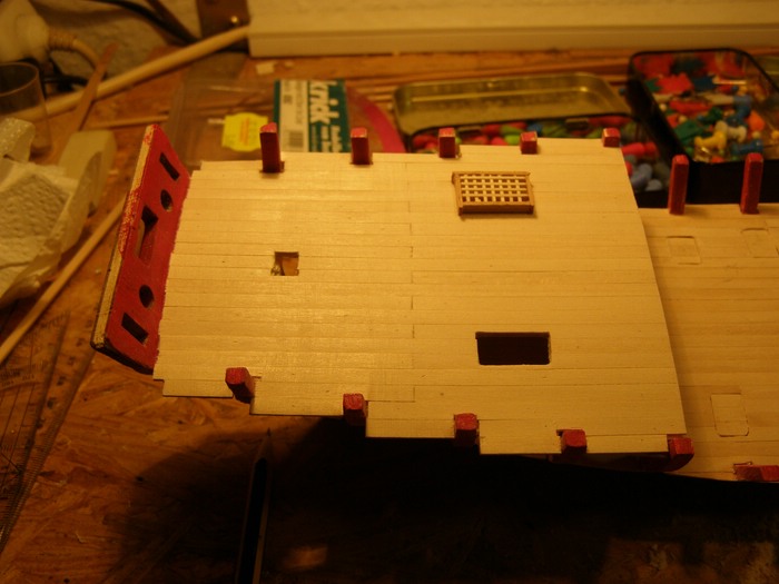

Donnerstag, 25. Oktober 2018, 15:01
Das folgende Bild dient als Illustration zu Markus' absolut korrekten Ausführungen. Es zeigt das Deck des Heller-Modells der Schebecke, das in diesen und anderen Details der Mutter all unseres Wissens von der Schebecke abgezogen ist, nämlich dem Modell Pariser Marinemuseum.

Wenn ich also zu dieser Zeit Militär, Pirat, Eigentümer des Neubaus wäre, hätte ich ich meinen Schiffbaumeister nicht angewiesen, eine Schebecke zu bauen, die ihren Aufgaben( nämlich den Kampf) und nicht die Handelsschifffahrt, gerecht wird? Also das miteinbeziehen aller Möglichkeiten der Fortbewegung, um eine Kampf so zu führen, das er auch bei Bewegungsunfähigkeit immer noch zum Sieg führen könnte. Ohne großen Aufwand, Kanonen zu verrücken, zu rudern, um danach wieder zu verrücken.Ich habe mir das mal angesehen. Der Maßstab sollte 1:60 sein, ich habe eher den Eindruck 1:70. Gesicherte Erkentnisse über die Gesamtlänge eines Originals sind mir nicht bekannt. Aber ich könnte mir vorstellen, das nicht alles Standardgröße war, was gebau wurde. Das war sicher auch abhängig von der Verfügbarkeit des Holzmaterials.
Dann habe ich mir Figuren von Mars kommen lassen( 1:72 Baberian Pirates), zunächst einmal vermessen und mit dem Maßstab und der Optik des Modells verglichen. Dazu habe ich dann einmal grob den Winkel der Ruder in Verlängerung zum Ruderer und dessen Stellung auf Deck angesehen. Der Ruderer hat meiner Meinung nach exakt den Platz auf den, in das Deck eingelassenen Luken. Durch konstruktive Änderung des Rudergatts und der Herstellung von Ruderprallen( Auflagen für die Ruder) könnte meiner einfachen Berechnung nach ein Schießen mit den Kanonen und gleichzeitigem Rudern möglich gewesen sein?
Ich hänge mal ein Bild an. Allerdings gebe ich dadurch den jetzigen Bauzustand preis. Ach egal, diese Frage und die weiteren interessieren mich brennend. Bisher war ich ja auch aus Mutlosigkeit Enzelkämpfer an der Baufront.Die Geschichte geht trotzdem weiter.
Mit meiner Lösung, sofern sie denn eine ist, wären die Erfolgschanchen im Kampf ungleich höher. Ich finde, mit der Aussage,die Ruder wurden nur zum Manöver gebraucht, macht man es vielleicht ein bißchen zu leicht. Man will gewinnen, und das mit allen Mitteln.
Die in diesem Zusammenhang entstehende Frage zu den, bereits im Bild enthalten Speigatts und den versenkten, nur mit Löchern durchbohrten Lukendeckel und deren Verhätnis zu Tiefgang, überkommenden Brechern und der zu verarbeiteten Wasserlast des Schiffes, sowie der Krümmung des Decks zum Außenbord etc. würde ich dann gerne mit euch im weiteren Verlauf diskutieren. Aber zunächst einmal das Rudern.
Wie man erkennen kann, habe ich links von der kanone ein Rudergatt in erhöhter Postion angeordnet. Zusätzlich Auflagen sorgen für die Stabilisierung der Ruderschäfte. Jusuf würde nun sehr wohl mit den Ruderschäften in der Auslage der Bewegung über die Kanone hinweggreifen können. Oder seh ich hier etwas falsch. Mal unabhängig von bereits bestehenden Plänen. Einfach nur von der Logik her.
Wäre euch für rege Unterstützung zur Klärung sehr dankbar.

Es mag durchaus mal vorgekommen sein, dass eine Schebecke sich rudernd und feuernd fortbewegt hat. Aber das eigentliche „Geschäftsmodell“ sah anders aus. Piratenschebecken verließen ihren Heimathafen mit einer weit überdimensionierten Besatzung, 300 und mehr Leuten, die kaum Platz auf dem Schiff fanden. Ihre Beuteschiffe versuchten die Piraten möglichst unbeschädigt zu lassen, aus verständlichen Gründen. Aufgrund ihrer hervorragenden Segeleigenschaften holten sie die Beute ein, legten sich an ihrer Seite und überwältigten die Besatzung durch eine dramatische Übermacht von Angreifern. Die Besatzung der Beuteschiffe wurde getötet oder versklavt, die Schiffe mit einer Piratenbesatzung in den Heimathafen gebracht. Gelang es einem Piraten nicht, ausreichend Beute zu machen, musste er zurückkehren oder irgendwo anlanden, da er die eigene Mannschaft nicht versorgen konnte. Die Ruder wurden speziell benutzt, um Beuteschiffe auch bei Flaute im richtigen Winkel attackieren zu können. Ansonsten aber war die Schebecke ein Windhund, kein Rottweiler. Sie war empfindlich, Artillerietreffer konnten erheblich mehr Schaden anrichten als an vergleichbaren nordeuropäischen Kriegsschiffen, deswegen vermieden die Piraten in der Regel Artilleriegefechte. Mit ihrer Fähigkeit, hoch am Wind zu segeln, waren sie stattdessen meistens imstande, einem Rahsegler zu entkommen, nämlich in die Richtung, in die der Gegner nicht fahren konnte. Die hier schon mehrfach erwähnte Schebecke im Pariser Marinemuseum ist kein genuines Piratenfahrzeug, sondern Muster für eine kleine Flotte französischer Einheiten, die speziell zur Bekämpfung der Piraten konstruiert und gebaut wurden. Ihr Ziel war es, die Segelfähigkeiten der Schebecken mit der Feuerkraft europäischer Schiffe zu verbinden.
Empfehlenswerte Literatur: https://www.klett-cotta.de/buch/Geschich…Mittelmeer/5805
Donnerstag, 25. Oktober 2018, 22:02
Irgendwie hatte ich das doch geahnt ... ich zitiere ( Beitrag 11 ):
"Einfach damit nicht Fragen beantwortet werden, die faktisch so schon gar nicht mehr gegeben sind ...
denn was bringt eine Antwort wenn du schon ganz andere Tatsachen geschaffen hast und du uns nur noch im Nachhinein darüber in Kenntnis setzt ? "
Holger ... echt jetzt ?
Schenk uns doch reinen Wein ein und gib zu, daß du kurz vor der Fertigstellung bist ... der Ausschnitt der Reeling spricht Bände ... du hast uns absichtlich weiterhin im Unklaren gelassen ...
Zur Frage :
Feuern und Segeln ? Ja klar ! .... aber Feuern und Rudern ? ... frei nach Radio Eriwan : Ja, aber nur ein einziges Mal !
Es hat schon einen sehr guten Grund warum die Bedienungsmannschaften einer abzufeuernden Kanone gehörigen Abstand gehalten haben ! Purer Überlebenswille !
Da rast unter ohrenbetäubendem Lärm schlagartig eine bewegte Masse von mehreren tausend Kilo nach hinten ... im Idealfall einigermaßen gerade ...
Diese bewegte Masse zerquetscht so ziemlich alles was im Weg steht ...
die Haltetaue links und rechts werden dabei wie eine Bogensehne gespannt ... in deren Spannungsbereich willst du nicht freiwillig stehen.
Und du willst allen Ernstes die Ruderer fast halb drauf setzen ... bei so knappem Abstand ? ... blanker Wahnsinn !
Selbst Sklaven waren viel zu teuer um sie so leichtfertig in Gefahr zu bringen ...
Der schon geschilderte hohe finanzielle und personelle Aufwand um Schiffe und Mannschaften auszurüsten um Sklaven überhaupt zu bekommen war groß. Und der Wert definierte sich ebenfalls nur wenn sie unverletzt und arbeitsfähig waren. Dieses "Kapital" setzte man nicht so leichtfertig aufs Spiel.
Spätestens wenn die Kanonen abgefeuert waren und nachgeladen mußten wurde jeder Zentimeter Platz zwischen den Kanonen für die Bedienungsmannschaften gebraucht ... auf beiden Seiten der Kanone. In diesem Zeitraum hat da kein einziger Ruderer Platz. Da muß das Geschütz gereinigt und vorbereitet werden ... und hochexplosives Schießpulver mußte da auch noch durch.
Auf einer exemplarischen Darstellung sah das im Idealfall für eine einzelne Kanone mit ausreichend Abstand so aus:
https://www.navyhistory.org/wp-content/u…Gun-Deck-8a.jpg
Auf einer algerischen Schebeke mit erkennbar weniger Platz in etwa so ... und da ist noch extrem wenig Besatzung drauf ... bei zwei bis dreihundert Mann Kaperbesatzung wimmelte es nur so.
https://666kb.com/i/b8cdkdgrmmhte8u3l.jpg
Die von dir angesprochene Logik sollte dir jetzt zu einer Entscheidung raten ... du hast die Wahl : entweder Rudern oder Nachladen ... sonst geht absolut nichts !
Zumindest für die erforderliche Ladezeit mußte damals der Kapitän diese Entscheidung treffen wenn er mit den Geschützen weiterfeuern wollte ...
Erst danach konnte weitergerudert werden ... und durch die Segel bewegte sich das Schiff ja doch vorwärts ... meistens.
Die Schebeken als Schiffstyp, egal von welchem Ufer des Mittelmeeres, basieren immer auf einer Weiterentwicklung der Galeere ... und da ist der Rumpfaufbau eben genau so wie schon oben dargestellt. Der gezeigte Planausschnitt war übrigens von einem nordafrikanischen Exemplar.
Es ist eben das typische einer Schebeke, daß der seitliche Decksaufbau mit der Entwässerung so funktioniert und nicht anders ... sonst ist es keine mehr.
Die französischen Schebeken sind, wie eben schon von Schmidt geschildert, nach Vorbild der nordafrikanischen Schebeken entstanden ... Feuer wurde mit Feuer bekämpft ...
haben somit den grundsätzlichen Aufbau übernommen ... deshalb kann im Umkehrschluß auch der grundsätzlich vergleichbare Aufbau angenommen werden.
Als Beispiel einer algerischen Schebeke diese hier ...
https://i.imgur.com/oEXUbto.jpg
die ist zur Abwechslung in den Randbereichen noch etwas einfacher gebaut ... in diesem Fall statt Grätings nur quer liegende Planken mit Abstand dazwischen damit das Wasser leicht ablaufen kann ... aber nicht oben drauf sondern runter auf die darunter liegende Rumpfkonstruktion ... wie oben schon beschrieben ... klar im Plan abzulesen.

nach euren berechtigten Einwänden, insbesondere der Erklärung von Markus, bin ich geneigt, diese zu übernehmen. Einzig und allein wäre für mich noch die Frage offen, ob die Art der Bewaffnung bei Schebecken so groß war, das ein Rückholleine notwendig war, oder ob es sich eher um 10 bis 12 Pfünder handelte. Diese wären erheblich kleiner und eigentlich leicht zu händeln. Gut, mit dem Platz schlechthin wäre es schon schlecht bestellt. Also laß ich es ersteinmal so stehen und entscheide mich eher für das Schießen, als das Rudern. Wobei ich zunächst, so glaube ich, mit der Anordnung der überhöhten Ruderpforten keinen kapitalen konstruktiven Bockmist geschossen habe.
Und nun zur zweiten Frage:
Kopfzerbrechen macht mir nach wie vor die Frage : Warum wurden bei Schebecken so aufwendige Konstruktion zur Wasserabfuhr gebaut, die über eingelassen Grätings in das Deck, dann ja anscheinend durch den Innenraum in Form von Kästen gingen, um so kurz über der Wasserfläche auszutreten. Ich habe einige Stürme im Mittelmeer erlebt, und kann mir nicht vorstellen, das bei einem so tiefliegenden Schiff überhaupt in einer solchen Situation noch Seewasser abgeführt wurde.
Habt ihr eine plausible Erklärung. Weil aus diesem Grunde habe ich in der Bordwand Speigatten eingebracht.
Und ja Markus, das war unfair von mir. Ich bitte um Entschuldigung, das ich euch zunächst habe im Nebel stehen gelassen. :lieb:
Daher nun der Ist Zustand. Ihr seht, bei weitem noch nicht fertig.
Holger

Auf den letzten Bilder vom Rumpf ist zu sehen, das ich nach dem Stracken der Spanten angefangen habe, neu zu beplanken. Da das alte Holz abgerissen war, habe ich mir im Handel von Krick Ahornleisten 0,5x 7,0 mm besorgt. Diese sind, durch ihr extreme Dünnwandigkeit sehr anschmiegsam an die Spanten. Da ich ausschließlich frei Hand( wegen der besseren Handhabung) meine Rümpfe herstelle, und ausschließlich mit Stoßnadeln und Klemmen arbeite, ist dies von großem Vorteil.
Nachteil ist, das man eine doppelte Unterbeplankung ( um der Stabilität willen) herstellen muß. Die in der ersten Lage aufgetretenen Unebenheiten habe ich mit Balsa Spachtel aus dem Flugmodellbau ausgeglichen. Einfach Klasse, das Zeug.
Natürlich habe ich einen Helgen( Hab schließlich auf dem Bremer Vulkan gelernt), aber ich brauche einen Rumpf frei vor mir liegen.
Lieben Gruß
