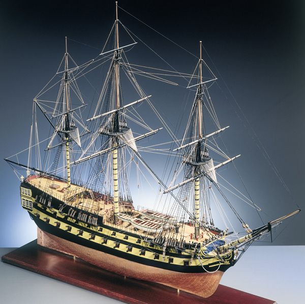

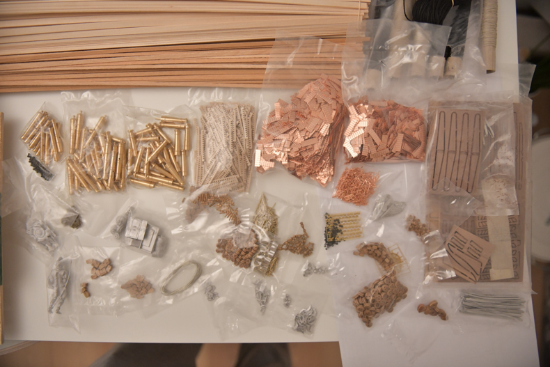

Kurz zum Bausatz: Es handelt sich um die H.M.S. Agamemnonvon Caldercraft,
die ist wohl jedem hier ein Begriff. Ich werde kurz ein paar
wenige Worte zum Bausatz verlieren, sollte eine detailliertere
Bausatzvorstellung gewünscht sein, werde ich das gerne machen!

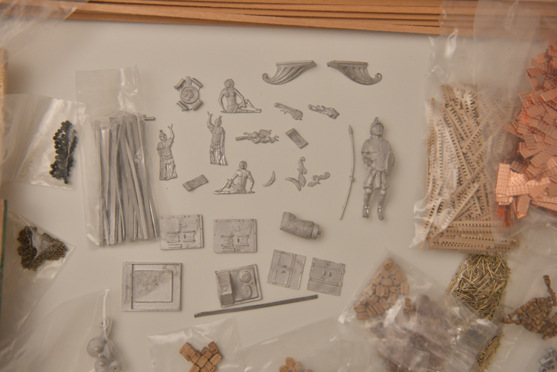

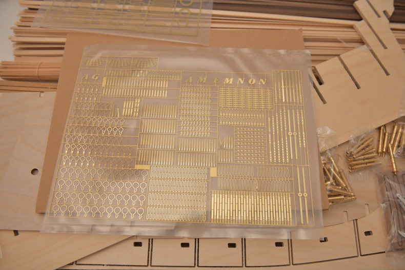

Das Leistenmaterial ist von guter Qualität, ebenso die
gefrästen Teile. Die gedrehten 9 & 18-Pfünder sind von sehr guter Qualität,
die 24-Pfünder sind als Halbrohre angedeutet. Ob und in wie fern diese sichtbar
sein werden werde ich sehn. Es kann aber leicht sein, dass ich diese ersetze.

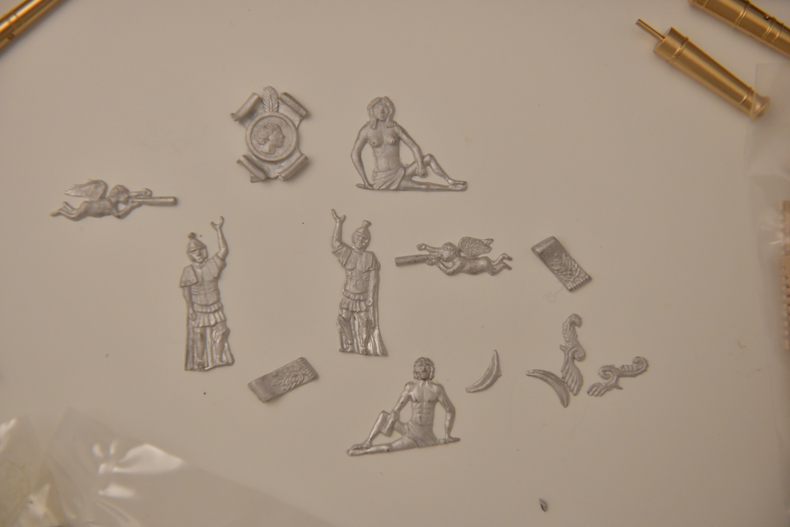

Die Gußteile sind von guter Qualität und Detailliertheit, den typischen Grat
muss man entfernen. Die Blöcke sind standardmäßig angedeutet. Bei der Mercury
waren die Blöcke wesentlich aufwändiger gestaltet. Das Takelgarn ist ebenso in
Standardqualität ausgeführt, für meine Vorstellungen jedoch unbrauchbar. Hier
werde ich auf morope zurückgreifen. Die beigelegten dickeren Taue sind
unterirdisch schlecht, das geht gar nicht. Die Ätzteile sind wiederum von sehr
guter Qualität und auch der Detailgrad passt. Das Planmaterial ist ok, da bin
ich von der Mercury die CAD-Pläne gewohnt, welche Premiumqualität waren. Im
Gegensatz dazu ist das nicht recht detailreiche Planmaterial von CC noch von
Hand gezeichnet und vervielfältigt.
Ich werde euch einfach ein paar Fotos vom Bausatz zeigen…

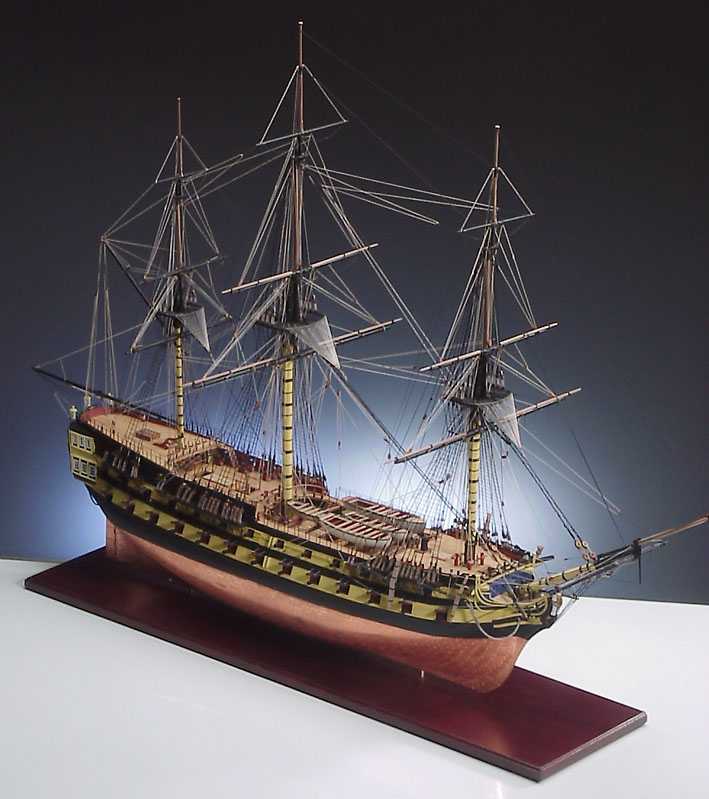

Dienstag, 9. Oktober 2018, 16:43
Da es beim Baubericht des fiktiven Schwesterschiffes HMS Intervention zu der Frage bezüglich
Farbton gekommen ist, nun ein paar Erkenntnisse und Anmerkungen:
Farbe ist nicht gleich Farbe, den EINEN ocker-gelben Farbton gibt und gab es nicht. Über
die vielen Jahrzehnte variierte der Farbton. Auch innerhalb von Monaten
kam es an den Schiffen zu Auswaschungen/Ausbleichen. Außerdem waren die
Farben damals nicht sehr beständig und Schutzlack gab es ja auch nicht
Was ich aber in Erfahrung bringen konnte (National Museum of the RN, PM)
ist, dass tendenziell immer zu "gelb" gepinselt wird. Auch an der echten Victory hat sich dieser "Fehler"
über die Jahrzehnte eingeschlichen. Wie schon viele meiner Vorredner angemerkt haben, kam es tendenziell eher zu einer
Erhellung des dunklen Ocker-Erdig-Gelben Farbtons, was aber nicht in
Richtung gelb geht, sondern eher in Richtung Sandfarben.
Auch die Firma JoTiKa die die Caldercraft Nelson Navy produziert hat den Fehler ihrer
Produktfotos erkannt und nachgebessert.
Das 1. Foto war einfach hoffnungslos überbelichtet, das 2. Foto stellt den passenderen Farbton dar.
In Bau: H.M.S. Agamemnon, Fertig: Russische Brigg Mercury, H.M.S Victory von Heller, USS Kearsarge 1861 von Revell
Dienstag, 9. Oktober 2018, 17:45
Ich bin der Meinung, daß wir uns die Farben deutlich weiter offen halten sollten ... da gab und gibt es enorme Unterschiede und Möglichkeiten.
DIe damals verwendeten Farben waren natürliche Ursprungs ... in der Regel aus entsprechenden Erdvorkommen gewonnen.
Damals wie auch heute bekommt man diese natürlichen Erdfarben zu kaufen ...
Googelt einfach zum Beispiel bei Kremer :
https://www.google.com/search?q=ockerfar…NQIKCx6bSmVq9M:
Da findet sich alleine in dem kleinen Bereich zum Ocker eine unglaublich Vielfalt vom dunklen Rotocker bis hin zu gelben Ockern, die problemlos als überzeugende Gold- oder Gelbtöne verwendet werden können.
DIe gab es damals ja auch schon und viele der vermeintlichen Vergoldungen wurden in einer wunderbaren Technik von verschiedenen Ockertöenen aufgemalt, so daß man das für echtes Gold halten konnte. (vorausgesetzt man stand nicht direkt davor)
Nicht selten wurden nur die obersten Spitzen tatsächlich vergoldet ... der Rest war nur Farbe.
Und nur durch die Verwendung der verschiedensten Ockervorkommen läßt sich auch die große Bandbreite der verschiedenen Gelb- bzw Ockertöne in den Gemälden von Schiffen erklären.
Im Grunde ist es doch eine wunderbare Tatsache, daß wir dadurch aus einer Vielzahl Farben verschiedenster hersteller das auswählen können was uns an unseren Modellen am besten gefällt.

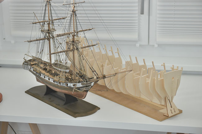

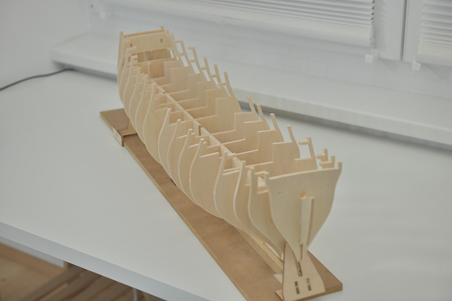

Samstag, 20. Oktober 2018, 19:49
Viel Zeit habe ich nicht gefunden, das Spantengerüst ist einmal zusammengesteckt. Die Schlitze mussten alle aufgefräst werden, da die Passform viel zu eng war. Die Größe des Rumpfes ist schon beeindruckend, ca. 1 Meter bis jetzt. Auch im Vergleich zur Mercury ist die Größe gut sichtbar.
Anbei mal ein paar erste Bilder:

Montag, 22. Oktober 2018, 20:59
Hallo Stefan.
Was man da so sieht im Vergleich zu deiner Mercury ,demzufolge wird's ja ein mordsbrocken.
Also ich bleib auf jeden Fall dabei

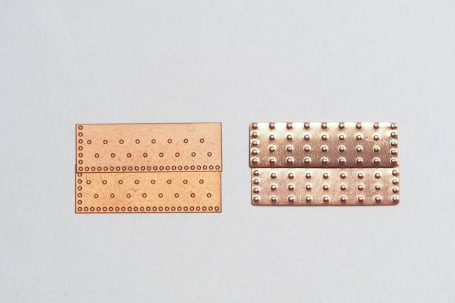

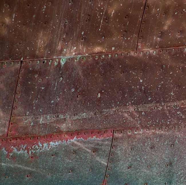

Als kurzes Intermezzo habe ich mich vorab schon einmal mit dem Thema Bekupferung beschäftigt. Die im Bausatz enthaltenen Kupferplatten erscheinen mir gut zu sein, wenngleich die Nagelung sicherlich nicht der Realität entspricht. Wesentlich realistischer erscheinen hier die Kupferplatten, die ich bei meiner Mercury angebracht habe. Diese Platten zeigen eine realistischere Nagelung, wenn auch nicht perfekt. Somit stehe ich vor der Frage:
1. Kupferplatten vom Bausatz
2. Kupferplatten von Krick
3. Kupferplatten selber schneiden und stanzen
Ich denke ich werde auf jeden Fall - zu gegebener Zeit - die Kupferplatten versuchen selber herzustellen und das Ergebnis mit den anderen Varianten vergleichen.
Anbei die zwei Kupferplatten im Vergleich... links von meiner Mercury (=Krick), rechts vom Bausatz

Mittwoch, 24. Oktober 2018, 17:49
Hallo Stefan
Wie Dom schon sagtest ,und so sehe ich das auch wirken die Platten von der Mercury gefälliger .schon das nagelbild wirkt für mich persönlich autentischer. Bin gespannt auf deine Entscheidung.
Gruß Steffen

Mittwoch, 24. Oktober 2018, 17:53
:ok: Das denke ich auch. Mal sehn ob ich das selber nicht noch besser hinbekomme. Hier ein Ausschnitt einer originalen Kupferung:

Mittwoch, 24. Oktober 2018, 21:08
Gude Stefan,
ich persönlich finde die Nagelung auf den Bausatz-Platten auch massiv übertrieben.
Hmmm...bei dem Maßstab würd ich wohl eher probieren, die selbst zu bauen...

Sonntag, 28. Oktober 2018, 14:12
Das Spantegerüst ist verleimt, die Decks eingepasst wobei hier noch ein wenig Nacharbeit angesagt ist. Als nächsten Schritt werden die Füllhölzer am Bug aus Balsaholz hergestellt sowie die Decksbalken eingeleimt...

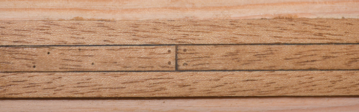

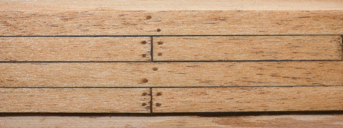

Donnerstag, 1. November 2018, 21:39

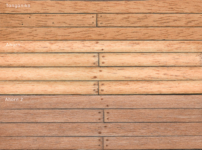

Nachdem ich zur Zeit keine Zeit für zeitlich auwändige Arbeitschritte habe, wende ich mich den kleinen Dingen zu. Der Decksbeplankung:
Im Bausatz sind Tanganika-Leisten enthalten, die Dicke beträgt etwa 0,8 mm (sollten eigentlich 1mm sein...). Ich habe aber auch noch 4x1 mm Ahornleisten in der Werkstatt gefunden. Ahorn hat den großen Vorteil, dass das Holz einfacher zu bearbeiten ist, Tanganika hat da seine Tücken. Nachdem ich aber eine Fischung darstellen möchte, werde ich wohl bei Ahorn bleiben (müssen?).
Anbei ein kleiner Vergleich von 2 Proben, welche ich auf die Schnelle erstellt habe, um die Wirkung der beiden Hözer zu vergleichen. Die Kalfaterung habe ich mit der Methode "Karton-Leim-Planken und danach vorsichtig abziehen, damit nur die oberste Schicht Karton abgezogen wird" angewandt. Die Nagellung habe ich mit einem 0,4mm Bohrer und angespitzten und eingeleimten Zahnstochern dargestellt. Die Ahornplanken wurden danach mit Nussbaum gebeizt und anschließend angeschliffen. Die Tanganika-Planken habe ich sehr sparsam mit Eiche gebeizt und geschliffen. Wie gesagt, es handelt sich nur um einen kleinen Versuch um die Wirkung darzustellen.
Ich finde beide Ergebnisse brauchbar. Die Maserung der Tanganika-Leisten erscheint mir aber ein bischen derbe zu sein... aber dennoch schön. Das wird eine schwierige Entscheidung, zumal ja die Fischung dargestellt werden soll. Da fällt das Arbeiten mit Ahornleisten um ein Vielfaches leichter.
Ahorn:
Tanganika:
Freitag, 2. November 2018, 08:44
Nicht nur wegen der Arbeitserleichterung sondern auch vom Erscheinungsbild her
würde ich eher zu Ahorn tendieren.
:schrei: "Kleine Schiffe zu bauen führt bloß zur Vergeudung von Jungholz"
(Gustav II. Adolf, König von Schweden; 1611 - 1632)
Freitag, 2. November 2018, 14:14
Hi Ray, ja das denke ich auch. Ich habe den Ahorn noch etwas nachgeschliffen und das Ergebnis ist ganz brauchbar. Mit der Kalfaterung bin ich noch nicht zufrieden, diese muss noch homogener ausgeführt werden. Hier noch einmal der Verlgeich:

Hallo Stefan
Man gut das wir alle verschiedene Geschmäcker und Ansichten haben ,denn sonst würden alle Modelle gleich aussehen.
Mein Pers . Favorit wären von der Maserung her die Tanganikaleisten ,obwohl mir auch die Entscheidung schwerfallen würde.Zum Glück ist es deine Entscheidung .Bin gespannt auf das Gasammtbild.
Bis denne
Gruß Steffen

Ich tendiere zum Ahorn, ist feiner in der Maser. Die Dübel sind nach meinem Kenntnisstand etwas zu präsent.
Ich habe die Erfahrung gemacht, dass sich ein Deck außerhalb des Schiffes wesentlich leichter Beplanken lässt als im eingebauten Zustand.
Wie machst Du das?
Wie machst Du das?
Danke für den Tipp mit der Nagelung. Die Zahnstocher werden ja aus Pappel längs der Faser hergestellt, somit "saufen" sich diese mit der Beize voll und werden so viel dunkler als das Deck... Eventuell werde ich die Nagelung dann erst NACH dem finalen Abbeizen des Decks einbringen...
Zu Deiner Frage: Ich mach das auch außerhalb des Rumpfes. Beim mittleren Deck muss ich leider längsteilen, aber mit etwas Präzision sollte man das später dann nicht mehr sehen...
Ich werde vermutlich bei Ahorn bleiben. Die feine Struktur gefällt mir auch einfach besser. Aber den Farbton möchte ich noch hinbekommen....
Anbei ein neuer Versuch, diesmal mit einer ganz anderen herangehensweise der Plankenvorbereitung ;)
Und der unterste Versuch (Ahorn 2) gefällt mir nun deutlich besser...
