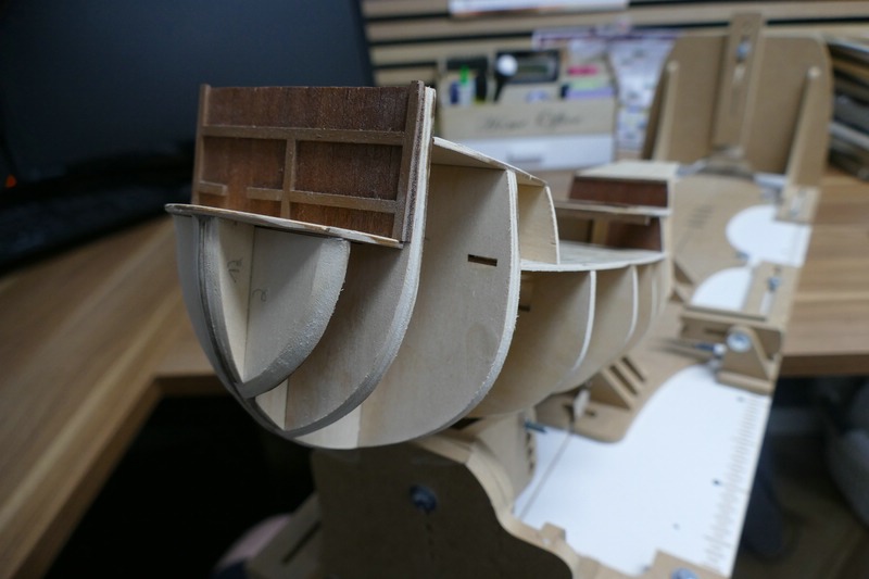

Samstag, 7. Januar 2023, 19:27
Aus dem Auge, nicht aus dem Sinn
Hello again,
wenn das Forum mit der Hinweismeldung richtig liegt, ist die letzte Antwort in meinem BB schon 1.678 Tage her. Das rechne ich jetzt lieber nicht in Jahre um ;( .
Leider war durch Nachwuchs, Hausbau und Beruf keine Zeit und Muße mehr weiter zu machen. Die Ausreden sind jetzt aber auch schon älter und kann mich endlich wieder dem alten "neuen" Hobby widmen :D .
Das letzte Thema mit den Farben werde ich für den Anfang erst mal zurückstellen, und das Modell erst mal natürlich belassen.
Damit ist laut Plan nun das Straken, Schanzkleider und Erstbeplankung an der Reihe. Ergebnis des Strakens schon mal vorab:
In einigen anderen Bauberichten werden die vordersten Zwischenräume der Spanten am Bug noch mit Balsa-Holz ausgefüllt, das ist im Plan von AL aber nicht vorgesehen...
Da die Spanten aber relativ nah beieinander liegen, sollte das auch ohne klappen, oder?
Smooth seas do not make good sailors!
San Juan (Spanische Galeone) - 1:90 - Artesania Latina
Sonntag, 8. Januar 2023, 23:37
Ich kann dir nur dingend dazu raten, die Bereiche zwischen den Spanten aufzufüllen. Du ersparst dir damit eine Menge Ärger. Es sind nicht viele Spanten, und die Planken werden eine teuflische Neigung zeigen, Beulen zu bilden. Ich spreche aus leidvoller Erfahrung.
