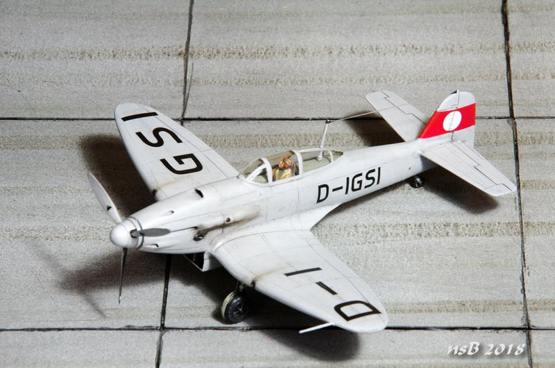

Ich habe mich für den Bau der He 112 V-9 „D-IGSI“ entschieden. Es handelt sich hier um einen späten Prototypen, der nach der Erprobungszeit als „8 * 2“ in Spanien eingesetzt wurde. Man findet einige Fotos und Zeichnungen dieser Maschine in der Literatur und auch im Internet.

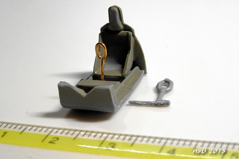

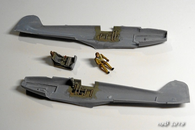

Als Bausatz wählte ich die Nr. 92138 von RS Models, bis auf Bemalungsvarianten und Decals identisch mit dieser Bausatzvorstellung. (Mir war so, als wenn ich irgendwo eine Vorstellung des RSM 92138er Bausatzes gesehen hätte, finde ich aber nicht mehr. Hätte sonst eine eigene gemacht, aber nun ist‘s zu spät ;( ) Dieser wurde ergänzt durch einen Piloten von PJ Production, dem ich einen neuen Steuerknüppel spendiert habe,

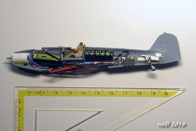

Bf 109 E/F-Räder von Aires und einen Dreiblattpropeller von Quickboost (der von der Ar 196 passte am besten). Das Propellerset ist von der Qualität her recht gut, aber für's mittige Bohren des Propellerhauben-Anschlusses mit der Quickboost-Lehre war ich zu dämlich, trotz allergrößter Ruhe und Konzentration. Musste das Loch aufbohren, mit etwas Kleber auffüllen und konnte dann an der (langsam) rotierenden Motorwelle das Ganze „auswuchten“. Auf den Kauf eines ebenfalls erhältlichen, zugegeben sehr schönen, Cockpit-Instrumentenbretts von Yahu Models habe ich verzichtet, weil davon am Ende absolut nichts, aber auch gar nichts mehr zu sehen ist.
Die Decals habe ich komplett selbst gefertigt. Weiterhin habe ich, wie bei mir üblich, einen kleinen Elektromotor für den Propeller verbaut

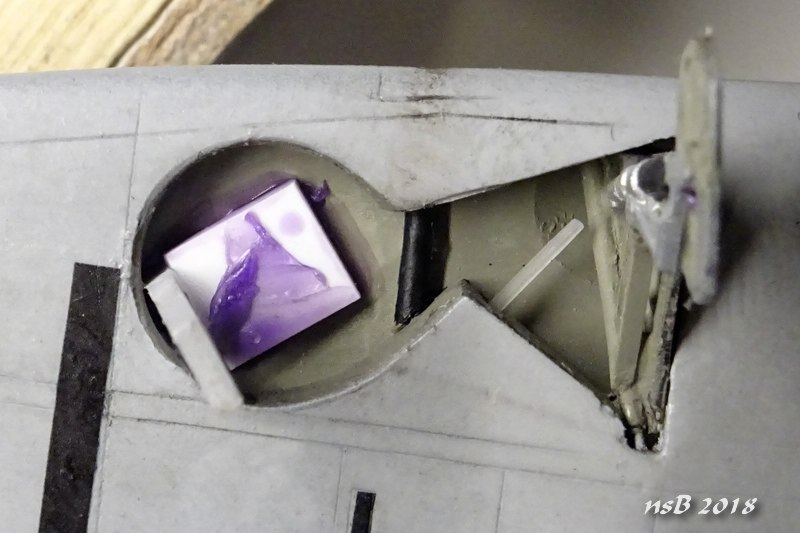

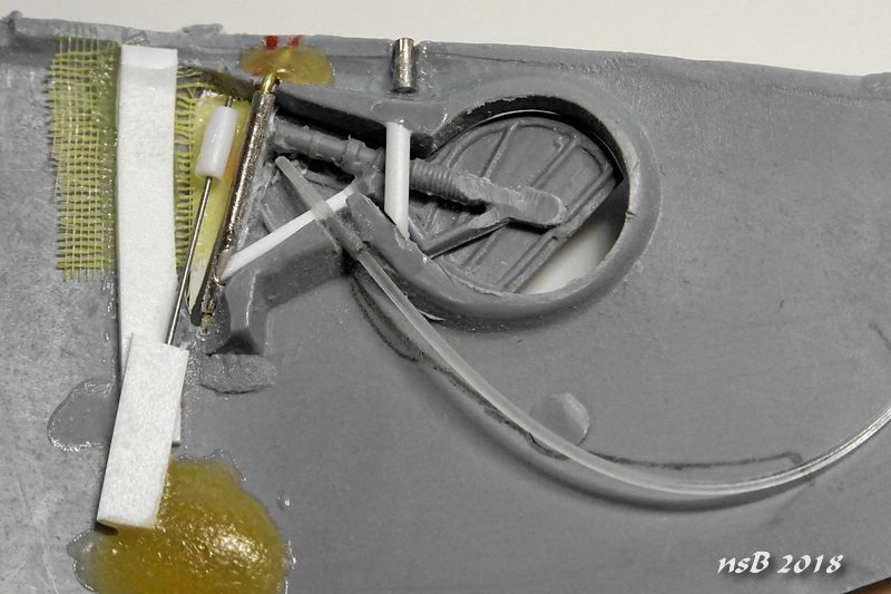

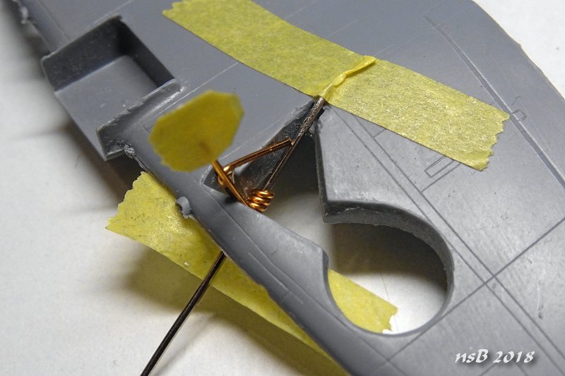

und das Fahrwerk einklappbar gestaltet. Besonders das Hauptfahrwerk bereitete mir ziemliches Kopfzerbrechen,
da die Klappachse im wahrsten Sinne des Wortes ziemlich schräg liegt. Aber selbst im unmodifizierten Bausatz ist das Fahrwerk unsauber umgesetzt, man beachte den Spalt an der Hinterkante der Abdeckung:
Erst mit dieser Hilfskonstruktion
kam ich dem ganzen auf die Spur. Die seitliche (und beim Original hydraulische) Einziehstrebe an den Fahrwerken habe ich mit 0,5mm-Lichtleitfaser dargestellt; aus Platzgründen kann man sie vor dem Einklappen der Fahrwerksbeine etwas in die Tragflächen zurückschieben. Hier nun das Ergebnis in Aktion – eingeklappt,
ausgeklappt
und wie's am Ende aussieht
In die Radkästen habe ich ein paar Profile 0,25 x 0,50 mm² gescratcht – nur so für’s Auge.

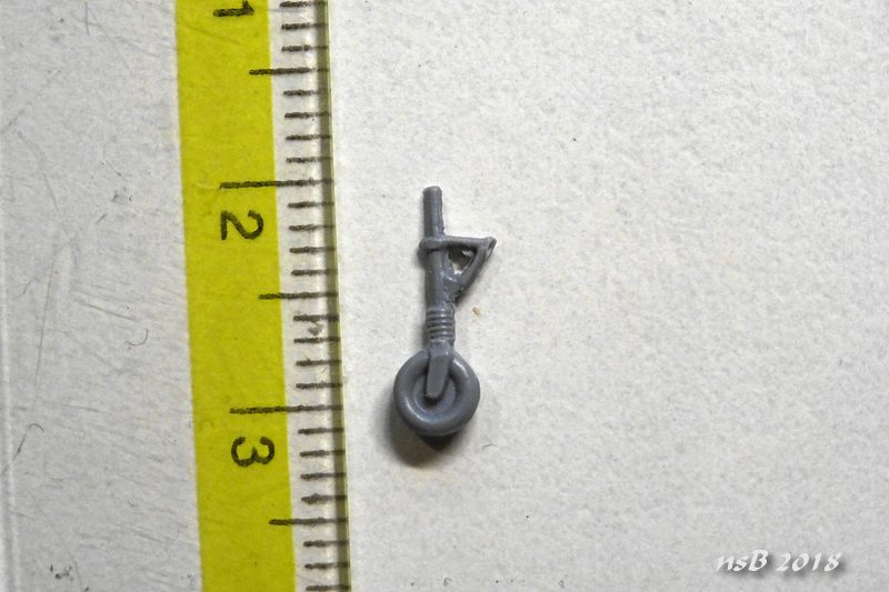

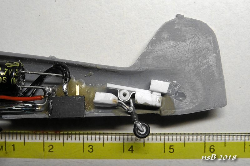

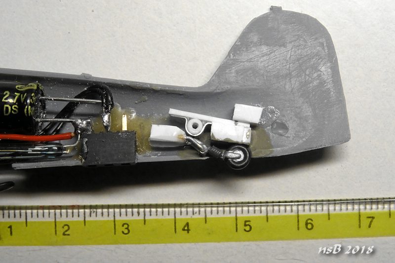

Das Heckrad
ist selbstverständlich ebenfalls klappbar und hat einen einfachen „Schnapp-Mechanismus“ bekommen. Der Witz an der Konstruktion ist, dass das elastische Element, also das obere Stück Plastiksheet in den folgenden zwei Bildern, in beiden Klapppositionen entspannt ist und nur beim Klappvorgang selbst etwas weggedrückt wird. So sollte es länger funktionieren ohne auszuleiern – denke ich.

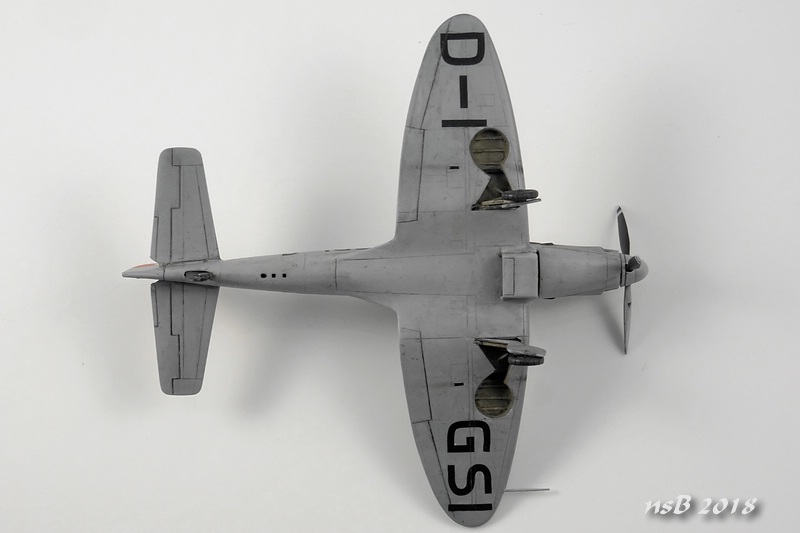

Die Öffnungen für Lader, Bewaffnung usw. habe ich alle geöffnet, die Rohre der Bewaffnung sind durch Kanülenstücken dargestellt – nur nicht im Fahrwerksschacht, hier mimt ein Stück Plastik-Rundsheet das MG FF. Ganz nebenbei: mir fällt so spontan kein anderes Flugzeugmuster ein, das die synchronisierte Rumpfbewaffnung neben dem Motor trug, üblich ist ja eher darüber
Die Cockpithaube habe ich stundenlang polieren müssen, weil sie eine recht raue Oberfläche hatte und daher milchig wirkte. Den „letzten Schliff“ bekam sie durch ein Bad in „Pledge“, das ich mir bei einem London-Besuch vor einiger Zeit organisiert habe. Die Passform war, trotz sorgfältigem Schleifens, nicht optimal, so dass ich hier ums Spachteln nicht herumgekommen bin (übrigens steckt die größte Menge an Spachtelmasse des gesamten Bausatzes zwischen Rumpf und Kanzelhaube). Es soll auch noch eine Vacu-Kanzel geben, derer konnte ich aber nicht habhaft werden.
Lackiert habe ich außen mit Revell Aqua Color 76 Hellgrau, das ich mit 05 (Weiß matt) aufgehellt habe, um etwas wie das beim Original wahrscheinlich verwendete Grau L 40/52 zu erhalten. Innenflächen habe in RLM 02 gehalten; genauer gesagt in einem Farbton, der nach meinem Geschmack RLM 02 nahe kommt. Am Ende noch für ein gebrauchtes, aber nicht abgeranztes Aussehen ein Waschgang mit Ölfarben und Pigmente für den Ruß und fertig.

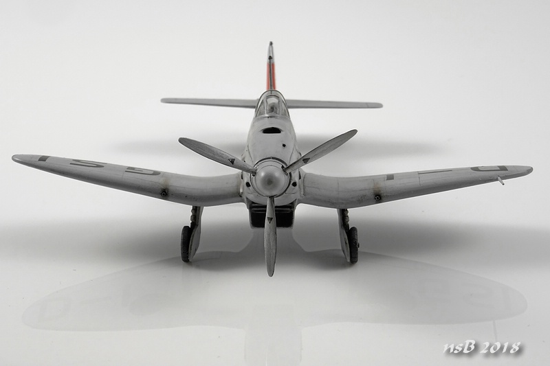

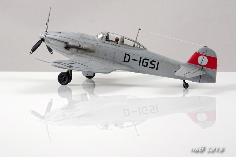

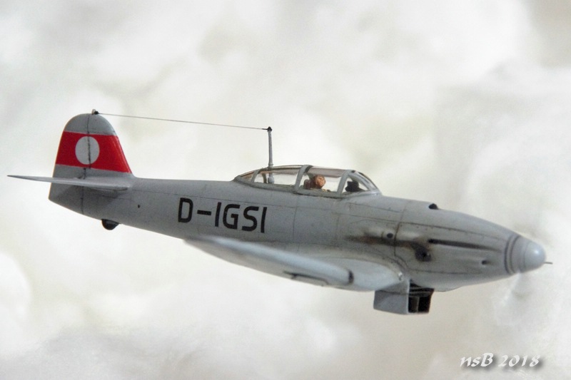

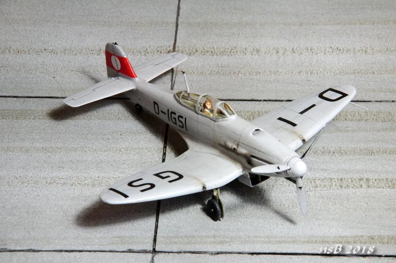

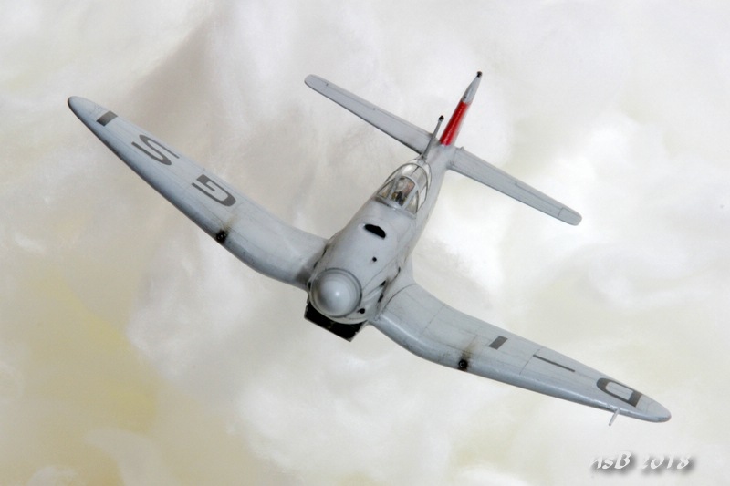

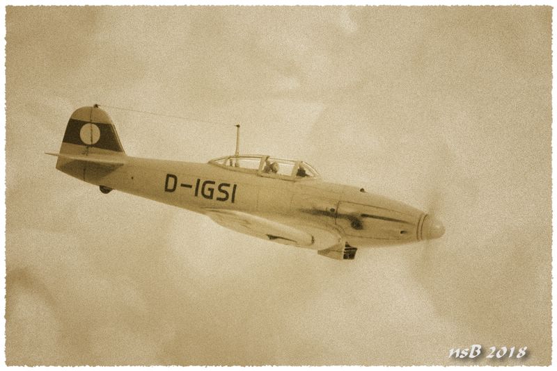

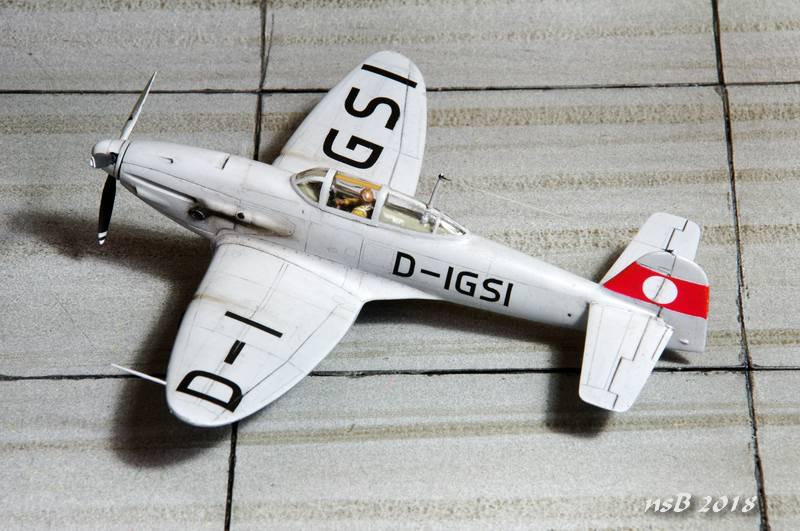

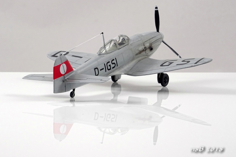

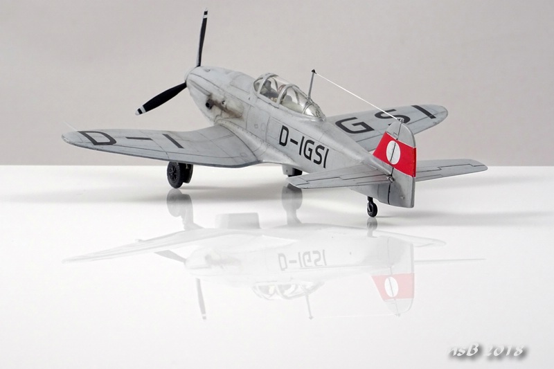

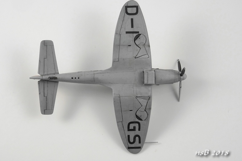

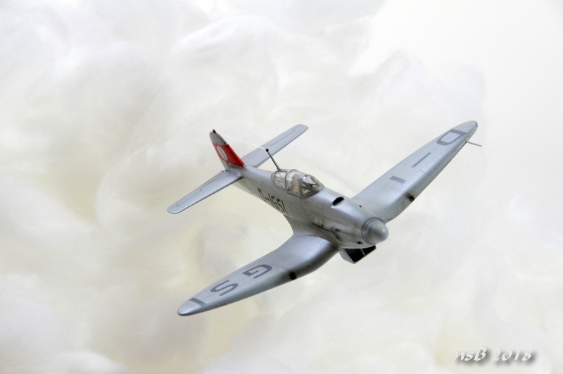

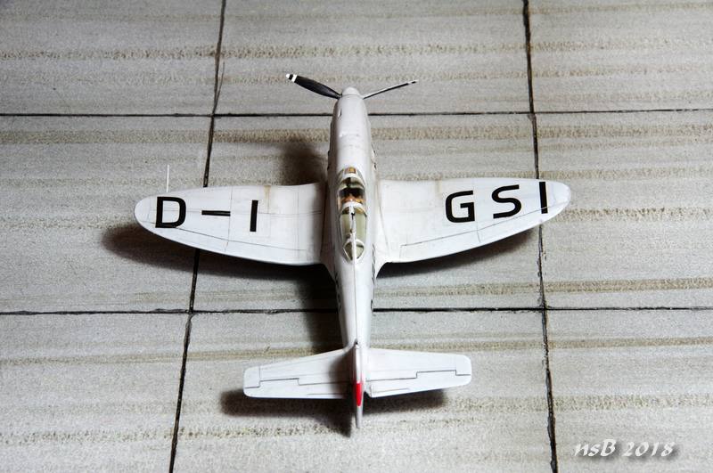

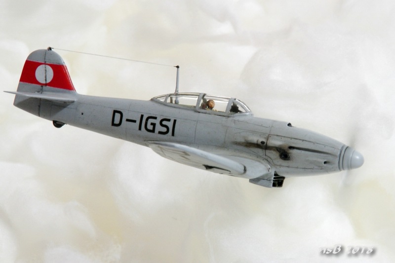

So, und jetzt gibt’s noch Bilder. Viel Spaß!
P.s.:
Beim Betrachten der Fotos ist mir aufgefallen, dass der Bauchkühler etwas klobig wirkt. Wohl gemerkt, er ist so nicht falsch, er war ausfahrbar gestaltet, aber in der voll ausgefahrenen Position eigentlich nur beim Start (Motor läuft volle Düse und Kühlluft ist eher warm) zu erwarten. Daher habe ich ihn nochmal abmontiert und etwas gekürzt. Sieht einfach schnittiger aus, finde ich:
