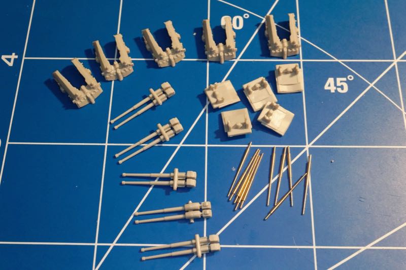

Habe dann auch gleich voller Vorfreude mit einem der 203mm Geschütze angefangen. Hier erstmal die Einzelteile:

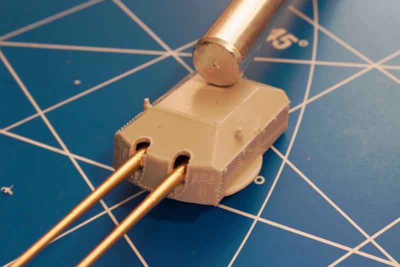

Dann machen wir uns mal an die Metallrohre:
Irgendwie muss ich hier noch etwas beim Bohren üben, aber das ist schon ganz schön winzig. Dachte immer mein Dremel ist doch perfekt für sowas, aber im vergleich zu den Mikroteilen wirkt der wie ein Schlaghammer
Vor lauter Vorfreude habe ich natürlich vergessen die aufgespritzen Leitern und Luken, welche durch Ätzteile ersetzt werden zu entfernen und musste dies vorsichtig am montierten Turm machen:
Geht besser, aber lieber etwas zu wenig abgetragen als zu viel (vor allem die Nieten...). Meine bisherigen Ergebnisse beim Spachteln sahen sehr schlimm aus, weshalb ich das wenn möglich verhindern möchte.
Dann noch die Ätzteile platzieren und das erste Teil ist fertig:
Hier hat sich der spezielle Wachsstift beim Platzieren der Luken bewährt, welchen ich mir mal angeschafft habe. Einfach Ätzteil vorab anpassen, mit der Wachsspitze aufnehmen und auf den vorher auf dem Turm platzierten Sekundenkleber halten, fertig!
Wobei ich beim Betrachten der Fotos festgestellt habe, dass diese Makros wirklich ein Fluch sind, das schaut ja katastrophal aus. Beim Betrachten mit bloßen Auge bin ich jedoch zufrieden.

Polystyrol bohren geht besser von Hand, ist präziser und das Material schmilzt nicht. Um genau den richtigen Punkt zu treffen, körne ich vorher mit einer Stecknadel an, für Handbohrer reicht das. So gehen sogar 0,3mm-Löcher für 20mm-Flak..
Ich würde empfehlen die Löcher alle von Hand zu bohren. Mit Dremel kann das schnell zu heiß werden und man hat nur noch einen geschmolzenen Plasteklumpen...

Wegen der Bohrungen ging das schon mit der niedrigsten Drehzahl des Akku-Dremel ohne jegliche Schmelzerscheinungen, aber da ich eh noch einen 0,5mm Bohrer für die 105mm Geschütze brauchte (hatte nur einen 0,6mm zu Hause) habe ich mir nach euren Ratschlägen auch mal einen günstigen Handbohrer besorgt. Mal sehen wie ich damit zurecht komme.

Als erstes habe ich die verbleibenden 203er Türme fertiggestellt. Und es war wirklich gut auf euch zu hören, mit dem Handbohrer geht das deutlich besser, Danke!

Bei der Entscheidung was ich als nächstes in Angriff nehme und dem Durchblättern der verschiedenen Anleitungen, habe ich festgestellt dass noch ein paar Relings an Turm 3 und 4 fehlen. Also nochmal ran an die vermeintlich fertigen Teile:
Nun ging es weiter mit dem 105er Geschütz, da ich den Handbohrer eh schon zur Hand hatte. Mit etwas Verwunderung habe ich festgestellt, dass für diese nicht einmal Ätzteile vorgesehen sind:
Der Prototyp sieht auch ohne Ätzteile gar nicht schlecht aus, war nur beim zweiten Rohr etwas zu langsam beim Positionieren. Sekundenkleber kennt hier keine Gnade, aber für diese Erfahrungen mache ich ja immer einen Prototyp um die restlichen dann besser zu machen. Und in echt fällt es auch nicht so extrem auf:
und hiermit kann das Ganze in Serie gehen:
Sie sind nicht alle perfekt geworden, aber nach und nach wurde es besser. Hier die fertiggestellten 6 Geschütze:
