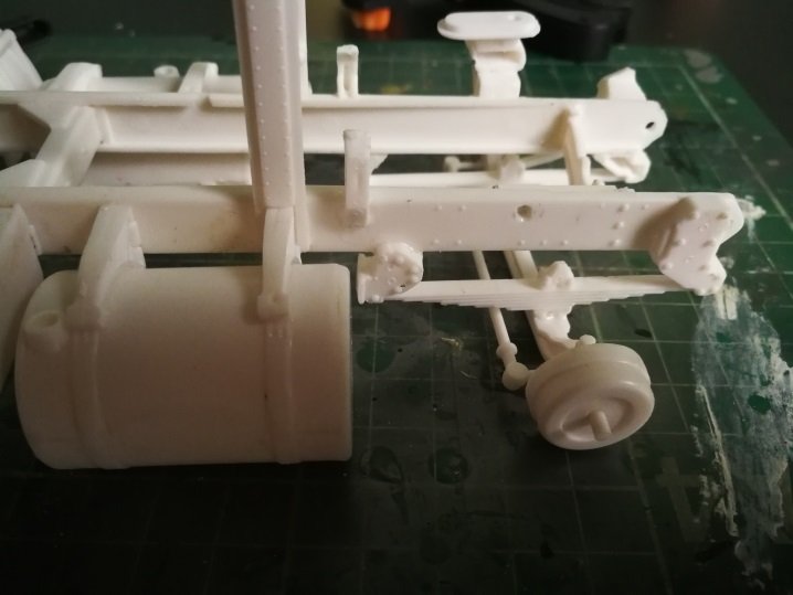

So,Chassis ist schon fertig und die Cab habe ich schon eingehängt um zu sehen wie der kurze so da steht.
In dem Kit ist die Möglichkeit gegeben die Cab gekippt dar zu stellen,um das beweglich zu machen habe ich mir ein paar Gedanken gemacht und dann ein wenig gebohrt :D
Zuerst hab ich nah am Boden der Cab 2 Löcher gebohrt,gegenüberliegend und dann ein dünnes Messingröhrchen dort testweise angebracht.
Auf dem nächsten Bild seht Ihr das Chassis samt bereits fertig gebautem Motor und den Kippzylinder für die Cab.Auch da hab ich gebohrt um den Zylinder bewegen zu können,selbiger ist unbeweglich.
So sieht das ganze unter der Cab aus,funktioniert.
Von aussen dann so.

Nun ganz einfach, das du den Hubzylinder, aus Gründen der Stabilität, nicht beweglich machen wirst, ist klar, den kann man ein und aus hängen. Was mir aber nicht klar ist, ist das Messingrohr unten am Rahmen, denn so wie es auf deinem Bild aussieht geht das in den Motor rein, warum? Wenn du das auch aus Stabilitätsgründen gemacht macht hast, finde ich war das keine so gute Lösung. Hier hättest du auch ein paar Sheetreste, z.B. 1mm stark, übereinander geklebt und dann im Rahmen einkleben können. Das dann durch gebohrt und das Messingrohr hätte genug halt gehabt, denke ich mir. :)

Es geht weiter in der "Werkstatt".
Zuerst wurde das Loch im Block wieder geschlossen und dann erst schwarz glänzend lackiert,danach graues zauberpulver drüber verteilt.
Die weissen stellen links und rechts an der Ölwanne werden natürlich auch noch lackiert usw.
Danach wurde der Rahmen da verstärkt wo die Achse vom Kippzylinder drin steckt.
Motor probeweise nochmal rein gehängt.
Das Kabinchen wurde auch bearbeitet mit spachtel und dann schleifischleifi :lol:

Das mit der Achse für die Kippvorrichtung hast du wirklich gut gemacht, die Änderung wird sich später, für das Aussehen, auszahlen. :ok:
