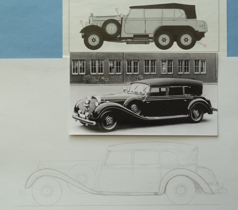

Hier mal eine kleine Übersicht zur Inspiration:

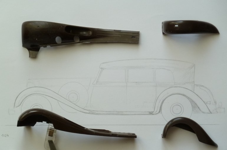

Man sieht die Zeichnung des G4 aus dessen Bauanleitung. Darunter ein Fotoabzug des Grossen Tourenwagens, besser bekannt als Führerwagen, den ich irgendwie so ähnlich hinbekommen möchte. Und die Zeichnung die ich im Maßstab 1:24 gemacht habe, nach dem Foto. Das Heck wird allerdings andres, nicht mit dem rundlichen Kofferaum, sondern mit geradem Karosserieabschluss und einem angesetzten Kofferaum - sieht glaub ich auch besser aus.
Und hier nochmals die Zeichnung mit den vier einzelnen Kotflügeln, die ich beim Italeri-Mercedes 540K abgetrennt habe.
Da die Kotflügel des 770 erheblich wuchtiger sind und auch erkennbar breiter, dürfte die Vergrößerung der Italeri-Kotflügel und der Bau des ganzen Kotflügelteils das größte und aufwendigste bei diesem Bauprojekt werden. Erst wenn ich das hinbekomme, getraue ich mich einen Baubericht anzufangen, ... wenn ich dann noch genügend Schwung habe um weiter zu machen.
Wie man vermutlich sieht, sind mir die hinteren Kotflügel auf der Zeichnung zu wuchtig geraten. Das werde ich noch ändern.

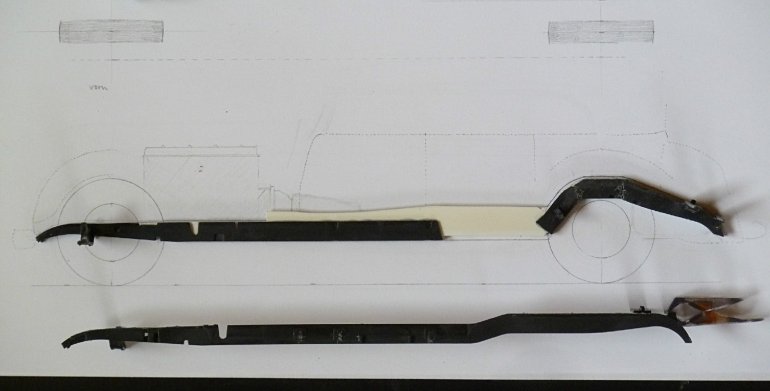

Also ich machte erst mal eine Zeichnung des Rahmens, von oben und von der Seite.
Dann konnte ich das Chassis des G4-Wagens auseinandertrennen und so exakt wie möglich nach der Zeichnung neu zusammensetzen.
Das große Schwierige daran ist, beide Rahmenseiten identisch hinzubekommen.
Die beiden Rahmen sind noch immer nicht fertig, ich stöhne eigentlich nur.
Hier mal ein ganz kleiner Überblick:
Der obere Rahmen ist der bereits in den Grundzügen passend gemachte rechte Rahmen. Darunter der noch unbearbeitete linke Rahmen.

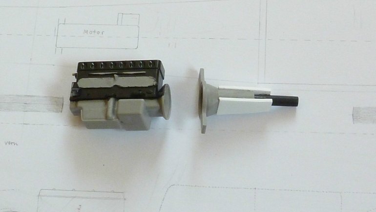

Auch den Motor musste ich etwas umbauen, vor allem das Getriebe hinten dran, das ja ganz anders sein sollte als beim G4.
Ich wurschtelte da etwas Plastik dran und bearbeitete das entsprechend den wenigen Fotos die ich fand.
