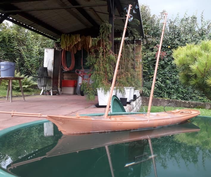

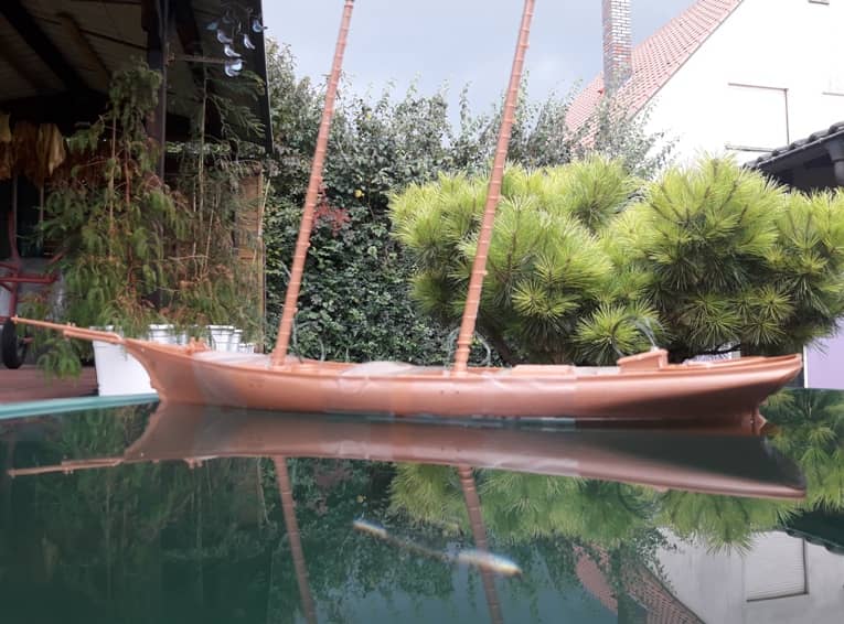

Dienstag, 3. Oktober 2017, 20:57
She is a beauty...
Egal wie, das Schiff sieht megafein im Wasser aus-oder nicht?
Ich würde lieber was an Gewicht "rausarbeiten"; ich hab da schon einen Berg Material rausgeholt. Auch das sind nicht Tonnen, aber eben doch auch Gewicht.
Ich hab mal Ballast in den Kiel gemacht- also ganz ohne Schwert- und das auf meinem See mit Masten ausgesetzt. Klar wird das so kein Sturmvogel. Aber zu kipplig war das dann auch nicht. Und das war NUR Ballast- jene 275 Gramm.

Und schon im Stand pfeilschnell ... die Spiegelung macht's doppelt schön

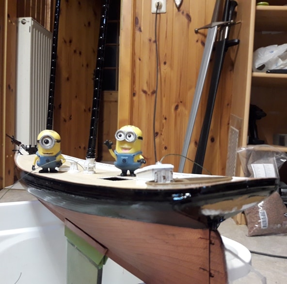

Boah ej, keinen Bock auf die Bemalung.
Das habe ich jetzt einfach mal delegiert
Schweres Personal ist gut zu finden.
Und umgekehrt
Bis demnäx
Freitag, 6. Oktober 2017, 22:47
Bahamas statt Bananas...
Schick die mal her!
Bei mir gäb´s mehr zu streichen als eine Flagge!
Und der Kurs steht auf Jamaika... das wird dann auch farbig!
Aber es gibt- wie die Schweizer sagen -Progress.

Hey sorry, die haben keine Zeit für Dich, die mussten heute noch ein bisschen konoten.
Das war dann eher so wie Bondage für Fortgeschrittene.

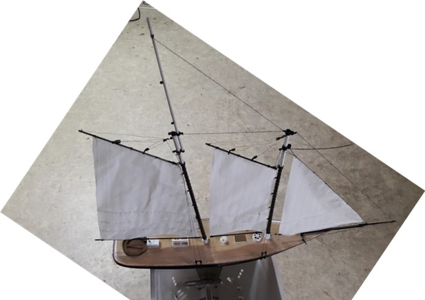

Achja, was ich noch sagen wollte:
Fertig
Liegt genau da wo das Kupfer aufhört
Freu mich auf die Testfahrt
Sonntag, 8. Oktober 2017, 19:53
Eine Lady verschlankt!
Sire,
sieht perfekt aus.
Und da ihr die "America" baut- und nicht die "USS America"- ist das Toparrangement (und als Folge Topsgewicht) stimmigst...
man könnte- siehe Schooner "America" sogar noch die Stenge vom Großmast abnehmen...
Gibts Bilder vom Segel?

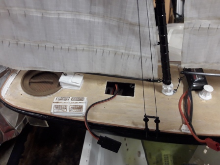

Ich wollte eben gerade keine Nahaufnamen von den Segeln herzeigen.
Ich habe so Drachenfolie bzw Drachenstoff verwendet.
Das sieht nur aus einem Meter Abstand gut aus.

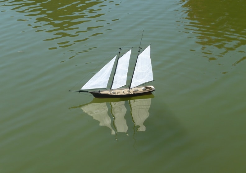

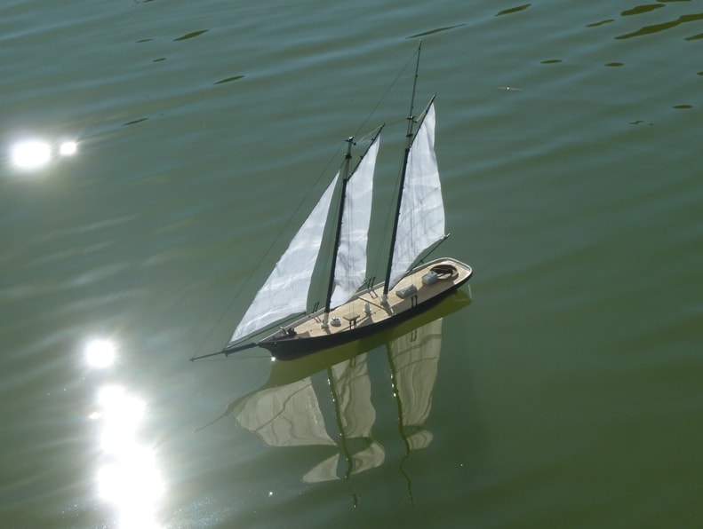

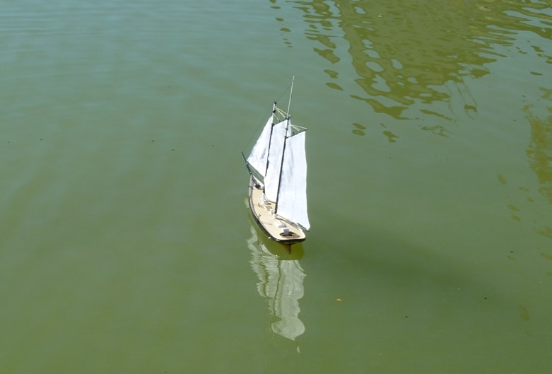

In so kurzer Zeit ein so schönes RC-Modell ... sieht im Video sehr überzeugend und elegant aus ... verträgt vermutlich auch noch eine Ecke mehr Wind
Markus

Ja, stimmt, heut war beinahe Flaute.

ist super geworden. und das in rekordzeit
macht bei etwas mehr wind bestimmt auch mächtig spass.
Andi :ahoi:
