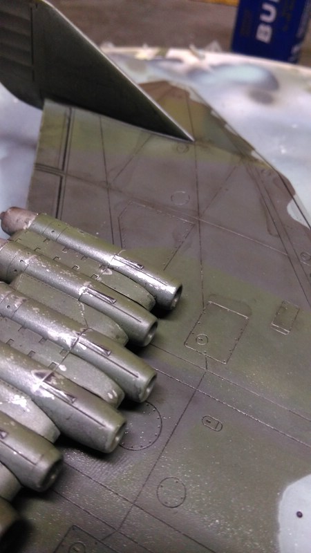

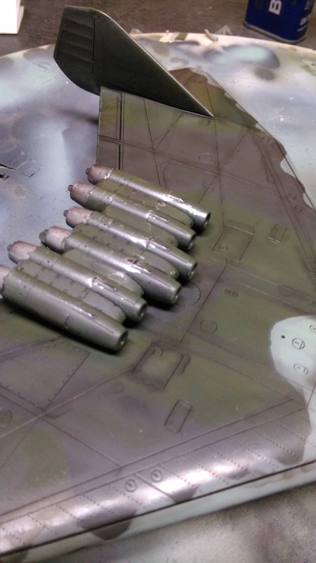

heute habe ich mich an meine ersten Gehversuche im Bereich Postshading gewagt. Vorher habe ich immer nur mit Preshading gearbeitet und es dabei belassen. Ich will aber immer wieder etwas neues lernen. Das Ergebnis ist... ganz okay, für den ersten Versuch, deshalb möchte ich mich mit euch auf Fehlersuche machen. Hier erstmal das Ergebnis. Ich habe die Arado 555 noch liegen gehabt und den relativ simplen Bausatz als Basis für neue Techniken genommen (auch chipping habe ich getestet).
Den ersten Fehler habe ich schon beim testen festgestellt: Ich hatte vorher die Grundlackierung mit glänzendem Klarlack von Tamyia versiegelt. Dies hat dazu geführt, dass mir viel Farbe beim Postshading verlaufen ist. Merken: Nächstes mal vor dem Klarlacken ausführen. Klingt auch logisch.
Meine Vorgehensweise:
- Schwarzer Lack von Vallejo 10 % Lack 90 % Verdünnung plus Flussverbesserer gemischt. Hier werde ich nächstes mal minimal weniger stark verdünnen, da der Flussverbesserer auch noch für Verdünnung sorgt.
- Hoher Druck, wenig Farbe gegeben => hat ganz gut funktioniert. Habe ich jedoch auch nur minimal zu viel Farbe gegeben, ist das ganze sofort verlaufen
- Wenig Druck, wenig Farbe => so konnte ich zwar das Farbe verlaufen eher in den Griff bekommen, die Linien wurden aber Kugelschreiber-Dünn, sodass vom Effekt nicht mehr all zu viel übrig war.
Hier die erste Frage: Macht es eher Sinn, die Linien mit schwarz nachzuziehen oder mit abgedunkelter Grundfarbe? Manche machen es so, andere so...

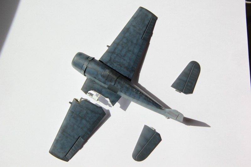

Hier kannst du vielleicht erkennen, was ich meinte:
Ich habe erst das ganze Flugzeug mit dem recht dunklen Blau direkt aus der Vallejo-Flaschelackiert und dann mit aufgehelltem Blau (hier recht stark) die Panele ausgemalt.

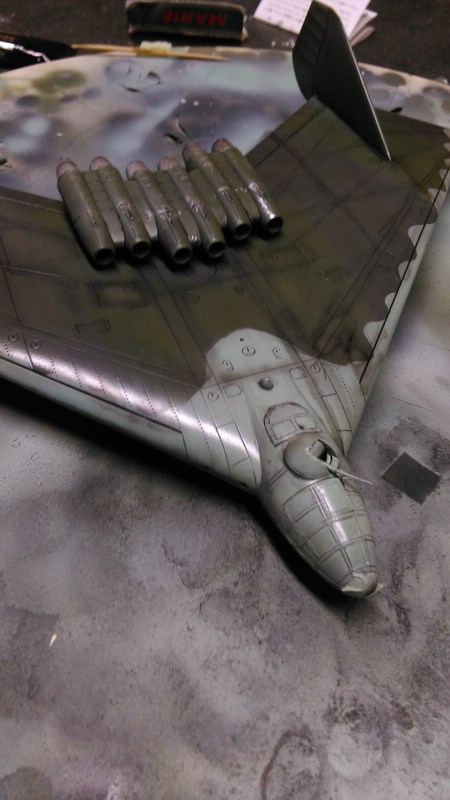

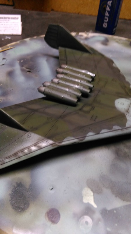

Wieso die Sisyphos-Arbeit mit extremer Risikobehaftung (Farbverlauf, Ausfransen, ungerade Linien)?
In Graustufen vorlackieren. Angefangen bei Weiß/Schwarz 1:9 bis hin zu W/S 9:1, von dunkel nach hell. Kein reines Weiß und kein reines Schwarz. Wenn ein Panel endet, klebt man ab und erzeugt einen hard-edge-Übergang mit höherem Kontrast (hier etwa die Zusatzpanzerungen an der Wanne oder der obere seitliche Wannenrand). Am Ende mit semitransparenter Grundfarbe, auf keinen Fall deckend, überlackieren. Wie man sieht, bleiben Lichter und Schatten gut erhalten. Das S/W muß vor der Basisfarbe satiniert sein - semitransparenter Decklack auf Matt ist aufgrund der Mikrofugen des Mattlacks ziemlich problematisch.
