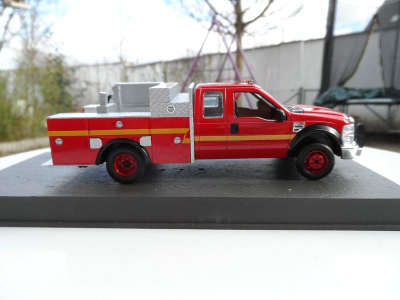

Als Basis diente mir ein Ford F Serie Baujahr 2008 -2011 von New Ray im Maßstab 1:43.
Wie auch schon beim fertigen Modell gezeigt, zunächst hier noch einmal die weiße Basisversion.
Allerdings habe ich eine rote Version verwendet, aber die sind gerade im Keller verstaut und für den Vergleich ist die Farbe ja egal :pfeif:

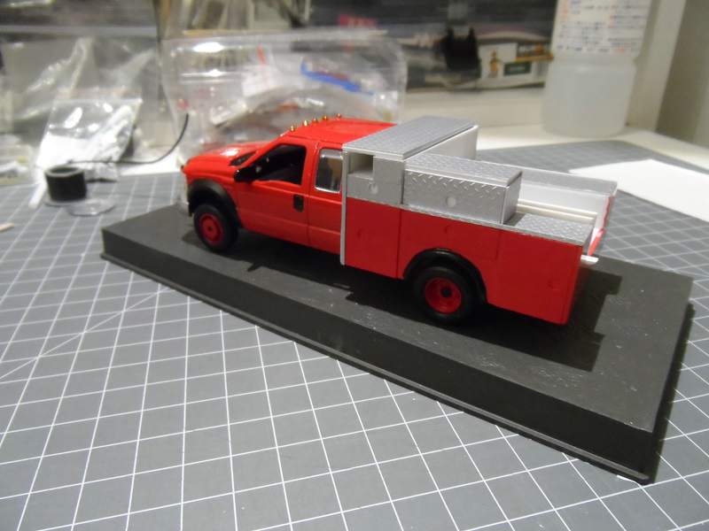

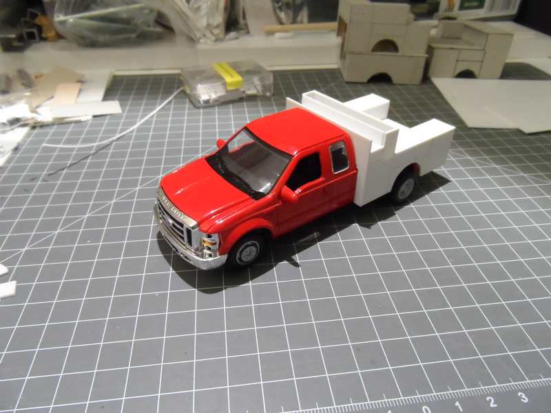

Da ich für diesen Umbau keine exakten Pläne finden konnte, habe ich den Aufbau wieder nur Anhand von Fotos vorgenommen.
Deshalb habe ich auch hier wieder zuerst ein Kartonmodell als Referenz für das Basismodell erstellt. Wie man sehen kann ist erst die dritte Variante so geworden, wie ich sie mir für den Umbau vorgestellt habe.
Wie ebenfalls zu erkennen ist, habe ich bereits die zu große Bereifung gegen passendere ausgetauscht.

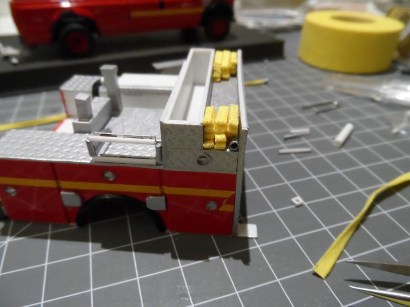

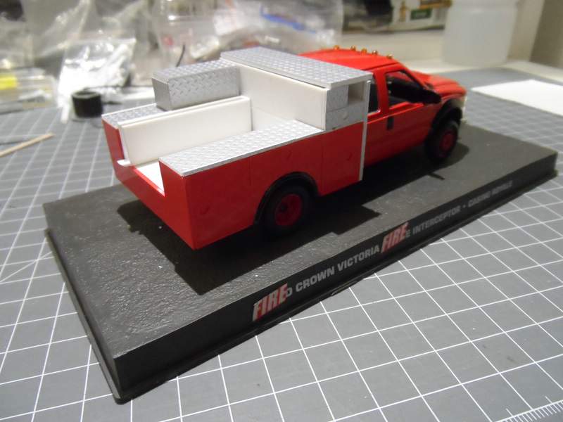

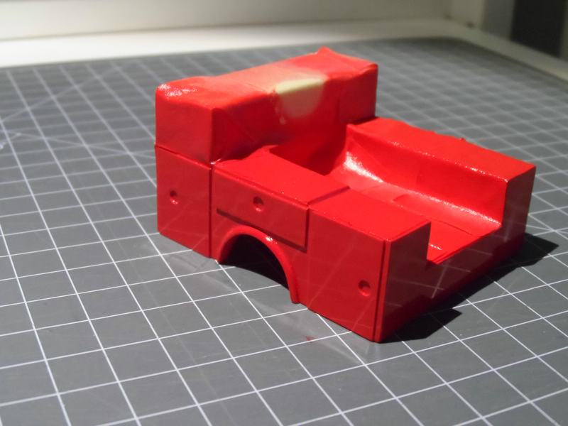

Anhand des Kartonmodels habe ich dann die Aufbauteile aus 1mm Polysterolplatten geschnitten und verklebt und die Türen der Staufächer aus 0,5mm Polysterol angefertigt.
Darauf wurde der Aufbau auch schon lackiert.
Danach habe ich eine "diamond Plate" Platte von Evergreen in aluminium lackiert, zurechtgeschnitten und auf dem Aufbau angebracht.
Außerdem habe ich alle Radläufe sowie die Außenspiegel und Türgriffe der Fahrerkabine in seidenmatt Schwarz lackiert.

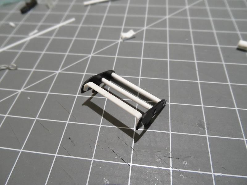

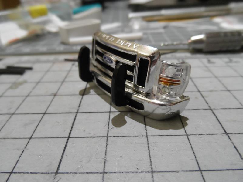

Vorher wurden außerdem auch schon die Lufteinläße des Kühlergrills ebenfalls mattschwarz lackiert und ich habe die sog. "pushbar", das Rammgitter vorne angebracht.

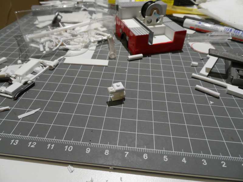

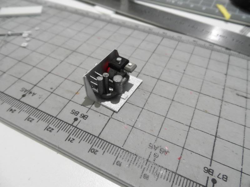

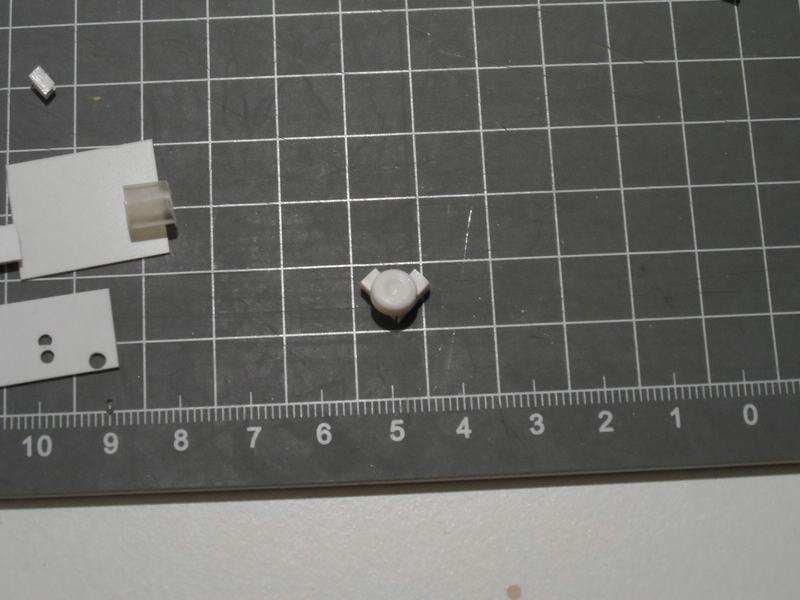

Dann habe ich den Bau der Kleinteile des Aufbaus begonnen. Aus einer Nähfadenspule habe ich zuerst die Schlauchtrommel angefertigt. Da diese sich dann aber im Vergleich mit dem Aufbau als zu groß rausgestellt hat, wurde sie durch Bremscheiben eines 1:18 Modells aus meiner Teilekiste ausgetauscht.
Desweiteren habe ich den Generator aus quadratischen Polysterolstangen Resten und der Verschlußkappe eines Holzklebers hergestellt. Zudem noch weitere Rohrleitungen, ebenfalls aus runden Polysterolstangenresten.
Da ich leider überhaupt keine Referenzbilder der Draufsicht der Generator und Pumpeneinheit der LACoFD Fahrzeuge finden konnte, ist meine Version eine Mischung aus Bildern von Herstellern solcher "skid mounts" und der Anpassung an die Pumpenbedientafel :nixweis:
Dann habe ich die Pumpenbedienung zunächst am PC gezeichnet, ausgedruckt und mittels vergrößern/verkleinern an den Aufbau angepaßt.
Anhand des passenden Ausdrucks habe ich dann das Panel mit 0,5 mm Polysterol Stückchen und jeder Menge übriger Kleinteile aus der Restekiste gebaut.
Darauf folgte das Lackieren des Generators, den ich dann auf die Pumpen Panel Platte geklebt und mit den restlichen Rohrleitungen verbunden habe.

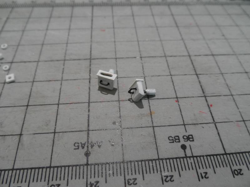

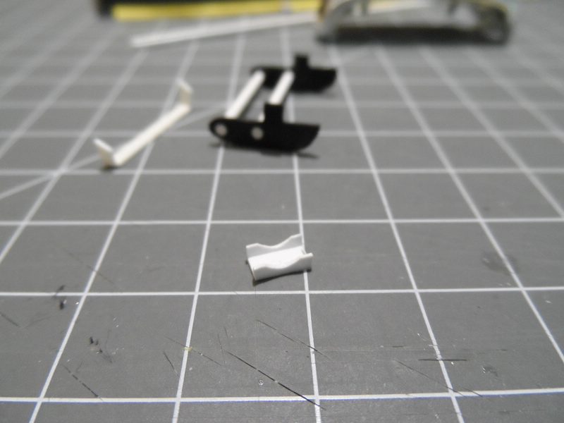

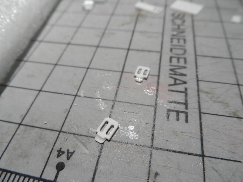

Und weiteren Kleinteilen, wie der Bau der Trittstufen für den Heckbereich,

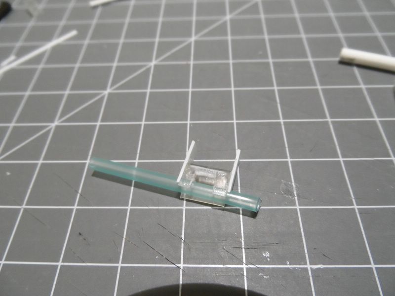

den Teleskopstangen der Scheinwerfer für die Beleuchtung am Einsatzort (wie heißen die Dinger eigentlich in Amtsdeutsch :nixweis: ), sowie den Scheinwerfern selbst. Die Scheinwerfer sind aus klaren rechteckigen Plastikstücken, dünnem schwarzen Draht (für die Handgriffe) und
Kabelschuhen als Basis hergestellt. Außerdem noch die Haltergriffe im Heckbereich aus Büroklammern gebaut.

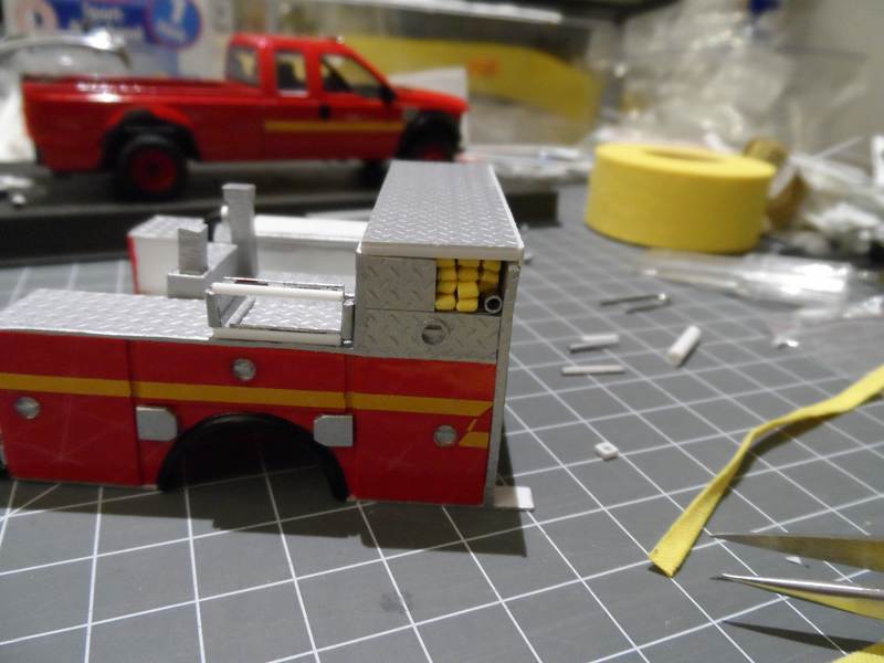

Dann habe ich den Gerätekasten auf der Fahrerseite mit "Schlauchabrollern" ergänzt und auch die Schlauchabroller auf der Beifahrerseite gebaut.

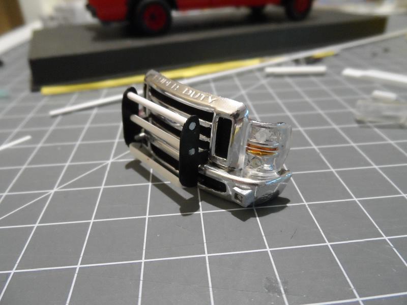

Mittlerweile hatte mich der Anblick der doch recht klobig wirkenden "pushbar" derart gestört, daß ich beschloß einen kompletten Eigenbau zu machen :ok: .

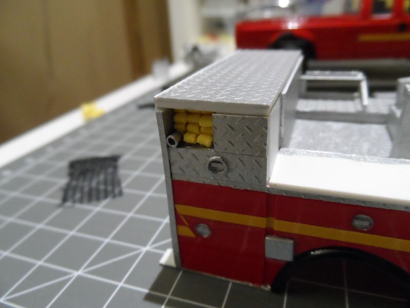

Zum Abschluß der kompletten Bauphase noch der Teil, der zwar im fertigen Zustand nicht mehr so sichtbar, aber dennoch ein ganz wichtiges Detail ist!
Sämtliche Schläuche am Modell habe ich aus selbstklebendem, gelben Sporttape und Kabelschuhen als Schlauchanschlüße gemacht.
Wie auch am Original sind diese Schläuche mit einem Stoffgitter am Fahrzeug gesichert, das ich mit einem Fliegengitter aus Stoff nachgebildet habe.
Leider sind deshalb die Schläuche am Modell nicht mehr so gut sichtbar, aber dafür stimmt der Gesamteindruck :tanz:
