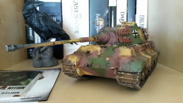

Hier kommt mein zweites Modell das ich jemals gebaut habe... ich hoffe es gefällt. Es handelt sich um den Tiger 2 von Revell. Ein wirklich toller Bausatz ! Leider hatte ich auch hier Probleme mit den Gummiketten - zunächst diese miteinander zu verbinden und dann die Farbe darauf zu befestigen. Diese geht nämlich immer wieder ab... vielleicht habt ihr da Tipps ? Das Weathering habe ich mit dem Weathering-Set von Revell gemacht. Das Camo habe ich mit der Airbrust gemacht - zum ersten mal überhaupt. War sozusagen die Feuertaufe.

Also für den Preis finde ich es definitiv sehr gut. Es sind 6 kleine Pöttchen Pigmente darin enthalten, welche sehr lange ausreichen. Damit bekommst du vorallem sehr leicht Rost- und Matscheffekte hin. Leider ist kein Pigmentfixer dabei, den habe ich mir bei Amazon von Valejo bestellt gehabt. Man kann aber auch ganz gut mit Haarspray fixieren, habe ich festgestellt. Ist aber nur im bedingten Rahmen möglich. Man hat auch eine farbige und bebilderte Anleitung in dem Weathering Set dabei. :)

Ich denke Gummiketten sind immer empfindlich was Farbverlust angeht weil die Kettenglieder schon in sich nicht 100% stabil sind. Und dann nimmt Vinyl häufig die Farbe nicht gut an, eventuell liegt dass daran das noch viel Trennmittel drauf ist. Vielleicht zuerst mit Bremsscheibenreiniger oder einen anderen scharfen Zeug drüber gehen, dann nochmal ein ausgiebiges Bad in warmen Wasser + Spülmittel machen und dann Grundierung drauf.
Oder einfach überlegen auf Einzelgliederketten umsteigen. Das bedeutet zwar etwas mehr Arbeit (und Geld X( ) aber das Ergebnis ist es Wert, vor allen wenn man den Kettendurchhang sieht.
Ansonsten gefällt mir dein Zweitling schon sehr gut. Die Farbabplatzer finde ich persönlich etwa stark. Da hätte ich mich versucht zurückzuhalten (was auch nicht so einfach ist wenn man die Technik noch übt) und hätte statt Schwarz vielleicht Panzergrau und ein Schwarzbraun genommen, das sticht nicht so ins Auge.

Danke für den Tipp ! Das werde ich beherzigen. In der Tat habe ich für die Abplatzer einen zu dunklen Farbton gewählt... Das werde ich beim nächsten mal anders machen. :)

Das Balkenkreuz auf der Turmseite ist aber nicht aus dem regulären Decalbogen, oder?
Laut der Anleitung von Revell hatte der Königstiger in der Ardennen-Version kein Balkenkreuz auf der Seite, was ich ziehmlich komisch finde.

Hey Daniel, du hast ein Auge für Details ! Du hast Recht, das Kreuz habe ich tatsächlich aus eigenem Antrieb hinzugefügt. :)
