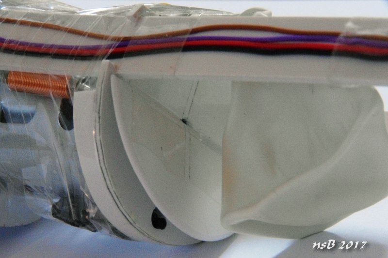

  • statische Tauchfähigkeit mittels Schlauchpumpe und Luftballon als Tauchzelle

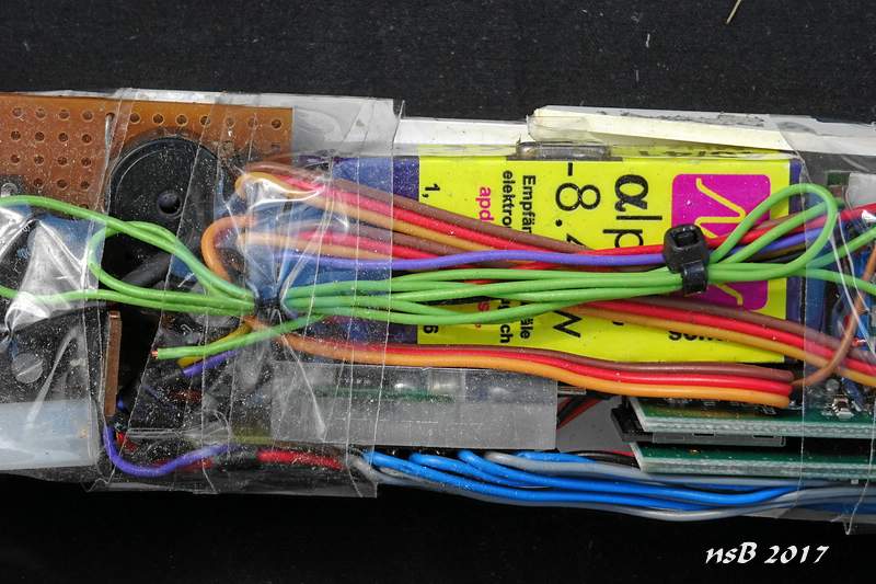

  • Ein-/Ausschalter mit Hallsensor – Magnet außen am Rumpf halten: Piepton, Elektrik an, Magnet ein zweites Mal dranhalten: Piepton, Elektrik aus (µC-basiert)
  • Sicherheitsschalter, damit „Tauchzelle“ (=Luftballon) nicht überfüllt werden kann (Öffner-Taster, gebrückt mit einer Schottky-Diode, damit auch eine "volle Blase" geleert werden kann)
  • Soundmodul: mittels Fernbedienung 1 aus 4 Sounds auswähl- und mittels separatem Funkkommando abspielbar (µC-basiert, steuert MP3-Modul über 4er Optokoppler)

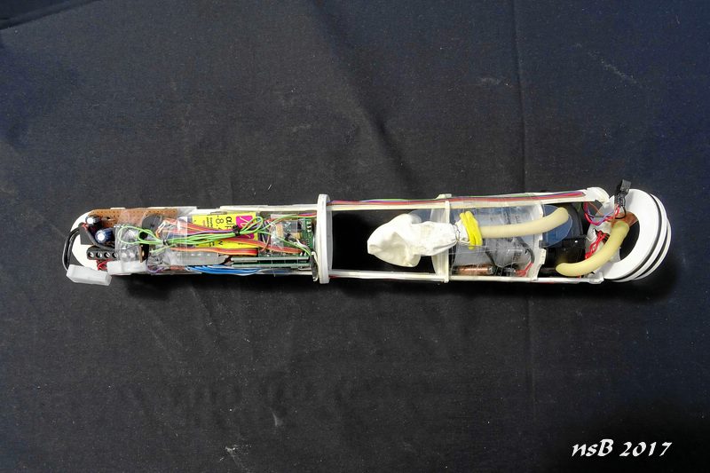

Hier noch ein paar Fotos:
Bugsektion
Hecksektion
Elektronikgerüst
Notausschalter, vom Tauchtank ("Schwimmblase") betätigt

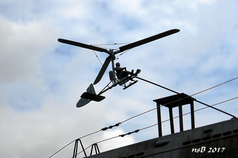

Naja, ich komme ja, wie eingangs gesagt, eher aus der Fliegerecke. Und da konnte ich nicht widerstehen - hab dem Boot eine kleine "Bachstelze" spendiert, die mir bei meinem Urlaub in Prag quasi nachgelaufen ist. Ich weiß, die VIICer waren nicht mit diesem Rotordrachen ausgerüstet. Aber wer weiß, vielleicht gab es ja geheime Testfahrten? Jedenfalls ist dieses kleine Zubehör "rückstandslos demontierbar", ganz wie das Original! Weitere Fotos meiner Fa 330 findet Ihr hier.

Das viertletzte Bild ist ja wohl eine Originalaufnahme ;) :ok:
Verdammt, Ray hat's erkannt! ;)
