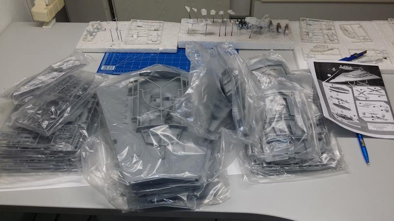

Am 28. Dezember gab es ein Paket zum Auspacken. Ich benötige kein buntes Papier und Schleife drum herum. Auf den Inhalt kommt es an:
Alle anderen Projekte waren ab da zweitrangig. Fleißig ausgepackt. Der „Heilige Gral“ wäre vielleicht zuviel gesagt. Aber das „Kribbeln“ ist da:
Der vorher aufgeräumte Tisch füllt sich. Schließlich sollten zwei gebaute Imperiale Star Destroyer die Basis verlassen. Einer davon Richtung Nürnberg:

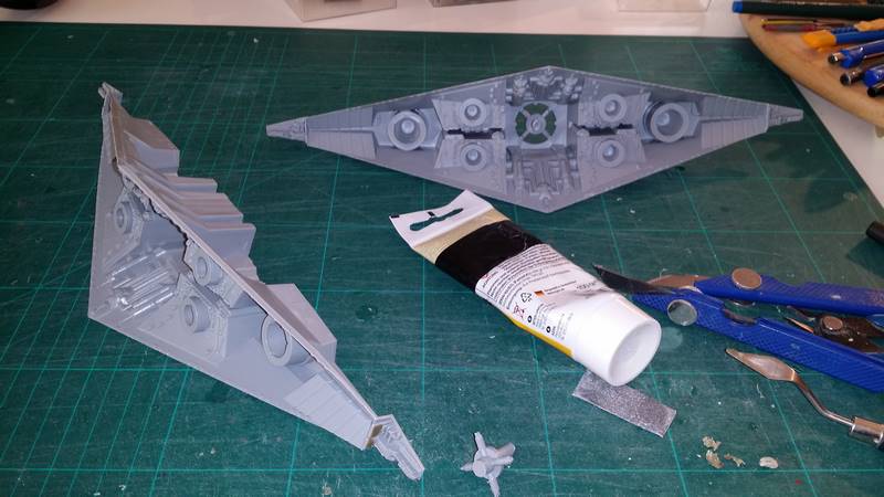

legen wir los. Nachdem alle Teile aus den Plastiktüten entnommen sind, findet eine erste Begutachtung der Gießäste statt. Alle Teile sind vorhanden, die Qualität ist in Ordnung. Natürlich finden sich immer einige Senker, die gespachtelt und geschliffen werden wollen. Es sind aber nicht allzu viele. Diese werden dann auch zuerst in Angriff genommen, damit der Spachtel trocknen kann. Am Heckteil finden sich einige:

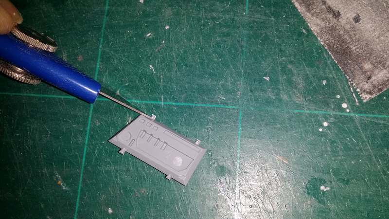

Das war es aber auch erst mal mit dem Spachtel:
Alle anderen Teile werden fein säuberlich von den einzelnen Gießästen getrennt, versäubert und in einer Box gesammelt. Die Verkleidungen für die Seitenaufbauten haben fast alle eine Schräge. Deshalb bitte so wie abgebildet das Messer ansetzen, damit die Winkel erhalten bleiben:

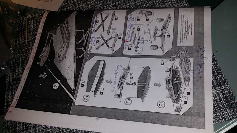

Die rudimentäre Bauanleitung gab eigentlich etwas anderes vor. Aber nach einer Trockenanpassung hielt ich es für die bessere Lösung erst mit den seitlichen Anbauteilen zu beginnen:
Eine saubere Ausrichtung ist wichtig um die Spalten so gering wie möglich zu halten. Gerade wenn man 3 Teile vor sich hat, muss man immer etwas vermitteln:

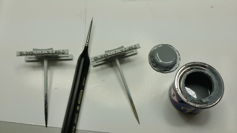

Der Versuch, mit dem Fineliner etwas mehr Tiefe zu erzeugen. Das war aber von mir falsch gedacht. Die Bauteile die von den Filmemachern verwendet wurden entstammten ursprünglich Flugzeugträgerbausätzen. Man erkennt die Hangartore. Bei dem Star Destroyer sind sie aber ohne Funktion und geschlossen. Also kann man sich das sparen:

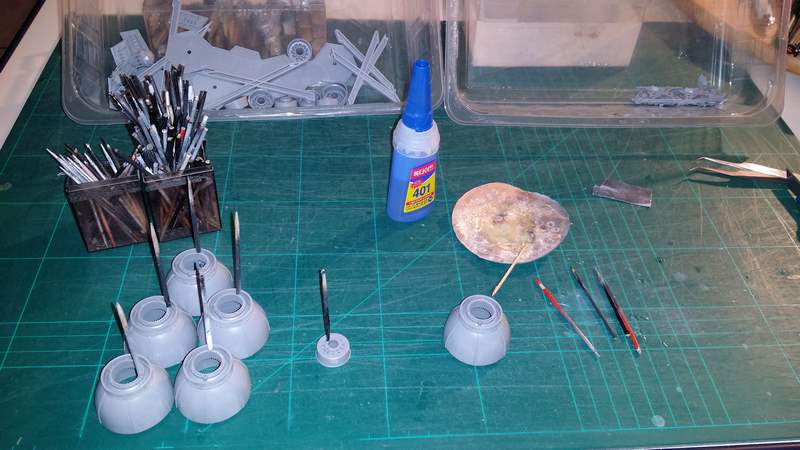

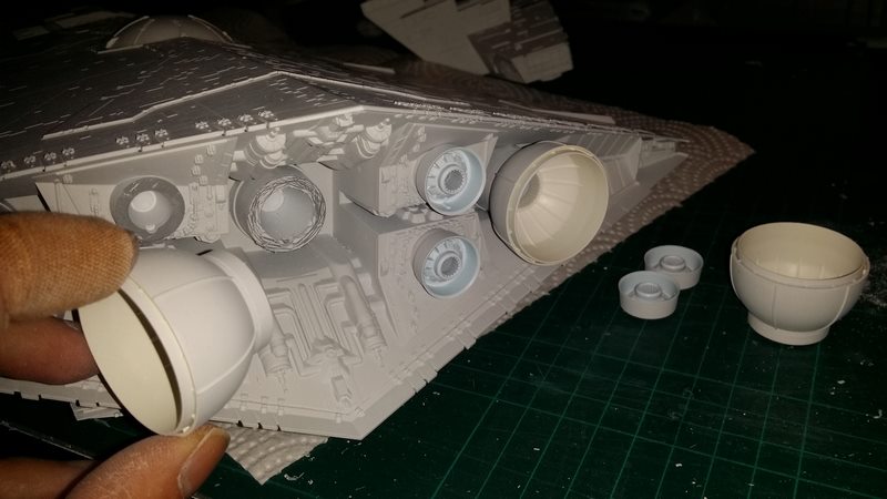

Die Haupttriebwerke. Es müssen jeweils Ringe angeklebt werden. Der Bausatz beinhaltet 4 Stück. Einer bleibt übrig. Und Achtung! Die Ringe laufen leicht konisch zu. Sie sollten zu den Triebwerken hin bündig geklebt werden. Sonst hat man eine leichte Kante. Das gibt dann wieder Schwierigkeiten beim Kleben an das Heckteil:

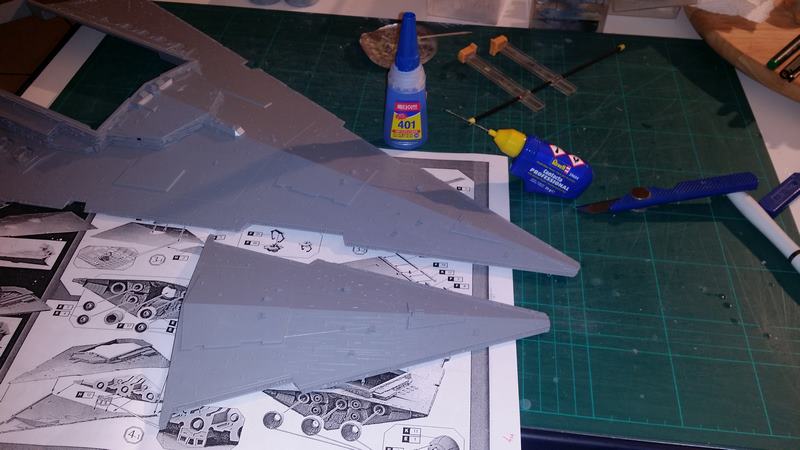

nach ausreichender Trocknungszeit war es Zeit, Ober und Unterseite miteinander zu „verheiraten“. Um vor unangenehmen Überraschungen verschont zu bleiben, erst mal ohne Leim zusammengesteckt. Die Passgenauigkeit war vortrefflich. Also wieder vorsichtig
auseinander gezogen und den Klebstoff eingesetzt. Ich arbeite fast ausschließlich mit Contacta Professional.
Bloß; bei dem großen Bauteil, wäre er vorne schon wieder trocken, bevor ich einmal herum bin, und zusammenfügen muss man es ja auch noch. Das Risiko war mir zu groß. Die Bauart gibt es her ihn in zwei Etappen zu verbinden. Durch die beiden Öffnungen gelingt die spätere Klebung im Heckbereich.

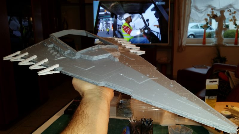

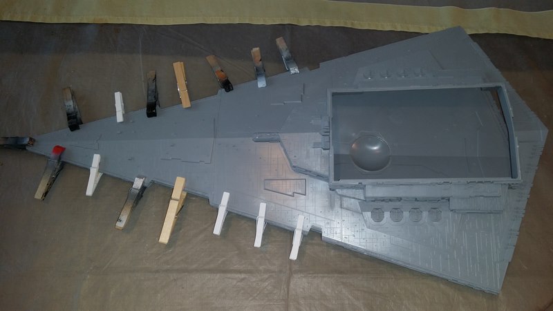

So habe ich beide Rümpfe erst mal nur im vorderen Bereich verklebt, mit Wäscheklammern fixiert und an die Seite gelegt:
Es gibt schließlich noch genügend andere Arbeiten, um später am Rumpf weiterzumachen. Da wäre z.B. die Vollendung der Kommandobrücke.

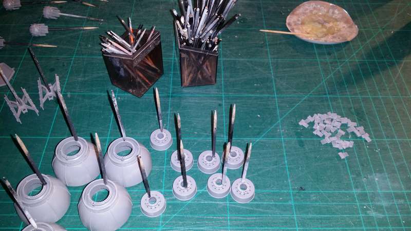

Außer dem 4. Ring für die Haupttriebwerke, der keine Verwendung findet, liegen dem Bausatz an zwei unterschiedlichen Gießästen jeweils 2 kleine Seitenteile mit unterschiedlichen Nummerierungen für die Kommandobrücke bei. Warum, entzieht sich meiner Kenntnis und es findet sich außerdem kein Hinweis in der Bauanleitung.
Selbst bei den inzwischen ausgelieferten Bausätzen von Zvezda kann man die Doppelung noch entdecken. Daher einfach ignorieren. Hätte man doch den Platz in dem Gießast lieber für andere Details verwenden können. Welche .. erläutere ich gerne am Ende dieses Berichts. Das feine Schleifpapier, was ihr seht, dient dazu, die Kanten nach erfolgter Trocknung zu bearbeiten und eventuellen Leimaustritt zu entfernen:
An den Rümpfen wagte ich mich noch nicht heran. Also wurden schon mal einige Bauteile für die Lackierung vorbereitet:
Zahnstocher mit Sekundenkleber fixiert oder in passende Löcher der einzelnen Bauteile gesteckt, leisten gute Haltehilfen:
Hier eine eintönige Fleißarbeit. 32!!! Geschützeinheiten wollen sauber entgratet werden. Zum Glück hält sich der Grat zwischen den einzelnen Kanonen in Grenzen oder besser ausgedrückt, er ist quasi nicht sichtbar. So reicht ein sauberes Abziehen mit der Klinge an den Außenseiten. Aber vorsichtig sein; diese Teile sind winzig. Ein Teppich unter dem Basteltisch ist nicht vorteilhaft. Wehe, wenn sie fliegen…:
Danach konnte ich mich wieder den Rümpfen widmen. Der Heckbereich wurde mit Klammern fixiert:
Das Foto sollte keine Fragen bzgl. der Arbeitsweise aufkommen lassen:

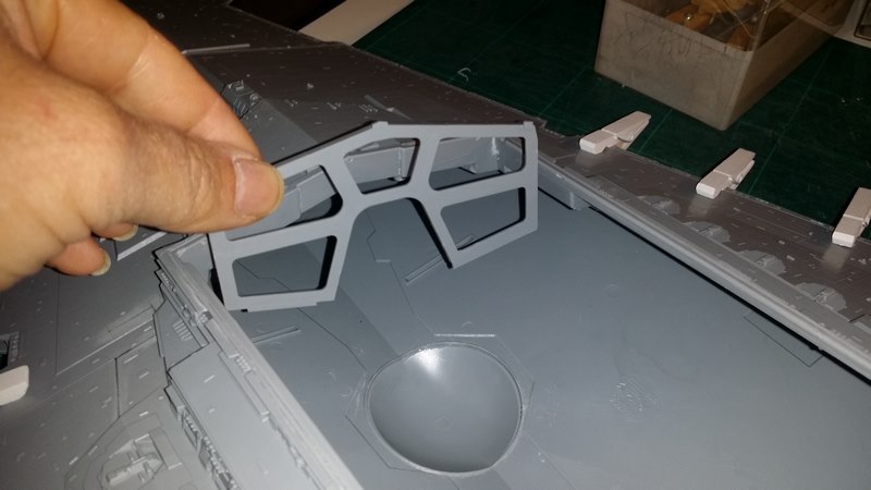

In diesem Stadium konnte ich den vorderen Versteifungsrahmen einsetzen…
…und dauerhaft verkleben. Richtig!!! Der Rumpf wird an die Seite gelegt:

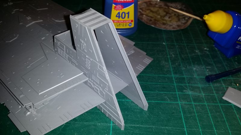

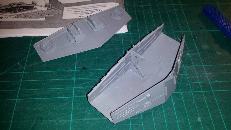

Jetzt galt die volle Konzentration dem unteren Bereich der Kommandobrücke. Die zwei Seitenteile werden in dem Aufbau nur eingeschoben, aber nicht geklebt!!!
Das „Handling“ beim späteren Lackieren ist dadurch einfacher:
Die vordere und obere Verkleidung…
…und hintere Abdeckung werden dagegen nach sorgfältigem geradem Ausrichten geleimt:
Weil es so gut funktioniert hat, gleich noch ein zweites Mal. Wie immer, die zweifache Verklebung. Erst punktuelles Auftragen winziger Sekundenklebertröpfchen, ferner die kapillare Nutzweise des Plastikklebers:
Da der Sekundenkleber schon für eine gewisse Festigkeit sorgt, wird die Kommandobrücke angebracht und mit Klammern an ihren Platz gehalten, bis der Kleber abgebunden ist. Hat man sauber gearbeitet, entstehen keine Lücken. Dann wird auch diese Einheit erst mal an die Seite gelegt:

Das Einsetzen des Heckteils fehlt noch; hier gilt es den erhabenen Punkt in der Mitte der Innenseite zu beachten. Dieser gibt die Einbaurichtung vor. Ich hatte die Befürchtung, dass die Klebung des Rumpfes im Heckbereich dem Befestigen nicht standhalten würde. Aber mit sanfter Gewalt ging alles glatt:
Damit der von innen angebrachte Kleber nicht nach außen läuft und die Oberfläche ruiniert, werden vorher die Klammern angebracht um eventuelle Spalte zu schließen:

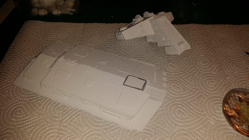

Am nächsten Vormittag wurden dann die getrockneten Komponenten begutachtet. Die Kommandobrücke samt unterem Bereich wurde aus dem Aufbau herausgezogen. Diese 4 Bauabschnitte wurden ebenfalls mit Lackierhilfen versehen:

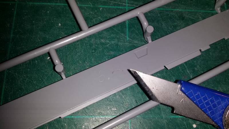

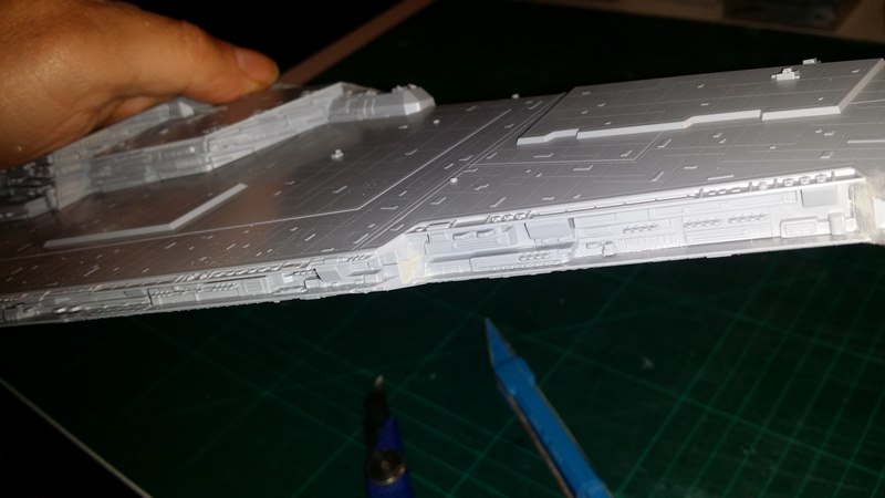

Der Spachtel war hart genug und es mussten insgesamt 16 Flächen glatt und sauber geschliffen werden. Das machte nicht wirklich Spaß:
Nur mit Schleifpapier gelingt das kaum. Hier leistet ein Bastelmesser gute Dienste; es wird einfach im 90 Grad Winkel angesetzt und die zu bearbeitende Fläche wird abgezogen:
Das Ergebnis sieht dann so aus. Aber darauf achten, das keine Riefen entstehen, sonst muss ein zweites Mal gespachtelt und der Prozess wiederholt werden.
Wer hier allerdings zusätzlich „scratch“ detailliert, muss nicht allzu genau sein. Das liegt dann an dem Wollen oder Können des jeweiligen Modellbauers. Und davon ist auszugehen.
Der Bausatz ist schließlich nicht ganz billig. Aber sein Geld dann doch auch wieder irgendwie wert:
Nach einer ausgiebigen Reinigung mit Spülwasser und klarem Wasser und einer relativ langen Trocknungsphase aller Bauteile stand die Gestaltung mit Farbe an.

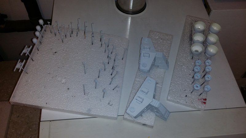

nun der vielleicht heikelste Teil dieses Bauberichts! Welche Farbe ist die richtige um das Gefühl zu haben: ,,Ja es passt. So kenne ich ihn aus den Filmen.“?
Schwierig. Jeder wird seine eigene Meinung dazu haben, und ich lass demjenigen auch gerne seine Sichtweise, was richtig oder falsch sein könnte.
Nun lief während der Bauphase der Film Rouge One in den Kinos.
Für Fans dieses Genres Pflicht.
Ich muss nicht unbedingt der Erste sein, ein paar Wochen später hat man mehr Ruhe im Kino. Ich weiß noch, damals beim Erscheinen des dritten Teils…. Man möchte den Sitznachbarn drücken, ganz fest….Nie wieder!
Also ab mit meinem Sohn in den Film. Klar, dass ich jede Sequenz mit den Star Destroyern genau beobachtete. Es ratterte in meinem Hirn.
Weiß, Creme, hellgrau, grau. Ja wie denn nun?
Übrigens fand ich den Film absolute Spitze. Wenn ich ehrlich bin, gefällt er mir noch besser als Teil VII der STAR WARS Reihe. Schade nur, das Darth Vader nicht die gewohnte deutsche Stimme aus dem Teil IV hatte. Ich hatte sie auch nach bald 35 Jahren immer noch im Ohr, als ich den Film zum ersten Mal auf Video mit Schulfreunden sah. Und dann spricht er…. Ok, sind halt 40 Jahre dazwischen und Heinz Petruo ist schon lange nicht mehr am Leben.
Und die Szene mit den beiden Sternenzerstörern , die sich als Folge einer Kettenreaktion gegenseitig zerstören. Zwar spektakulär, aber logisch war das nicht. Als wenn man mit einem Smart gegen einen Leo fährt, diesen abdrängt, der dann wiederum in einen anderen Leo kracht und beide mit Totalschaden liegen bleiben. Aber gut, so ist halt Kino.
Doch nun zurück zu meinen beiden Star Destroyern, die auf ihre Lackierung warten. Hier noch mal alle montierten Baugruppen in dem Farbton des Spritzgusses. Mit der Handycamera Samsung Note 3 und Blitzlicht aufgenommen. Es ist eindeutig zu dunkel, heller müssen die Modelle schon werden:

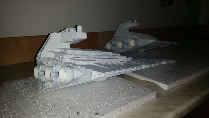

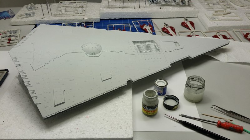

Es folgt eine erste Schicht mit der weißen Revellgrundierung. Links grundiert, rechts noch ohne Farbe:
Dem Rumpf habe ich keine Lackierhilfe verpasst. Da musste die Hand herhalten:
Es wurde in Etappen lackiert, erst die Vertiefungen am Heck und seitliche Bereiche…
…ferner die beiden Hangarbereiche:
Zum Schluss jeweils Ober- und Unterseite. Da die Grundierung relativ schnell trocknet, bekommt man das ohne Wartezeit in einem Lackiergang hin. Rechter Rumpf komplett grundiert, links fehlt noch die Ober- und Unterseite:

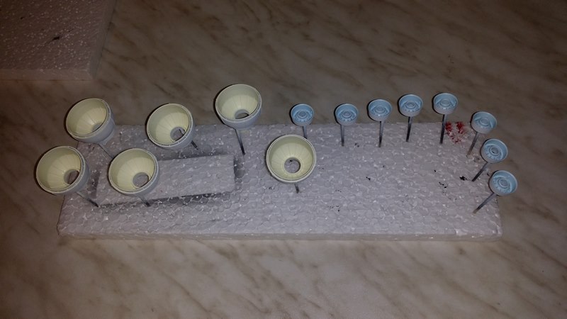

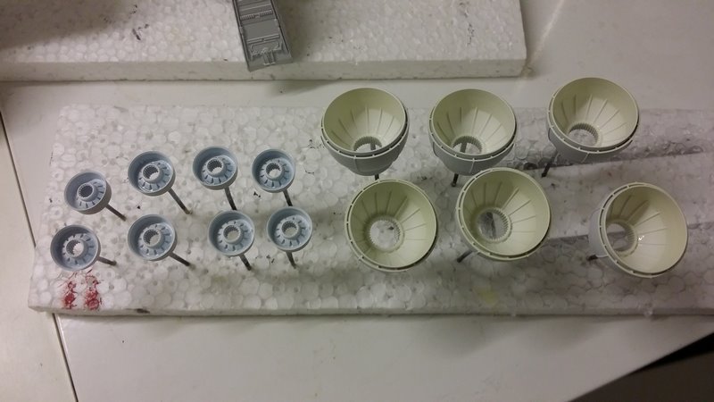

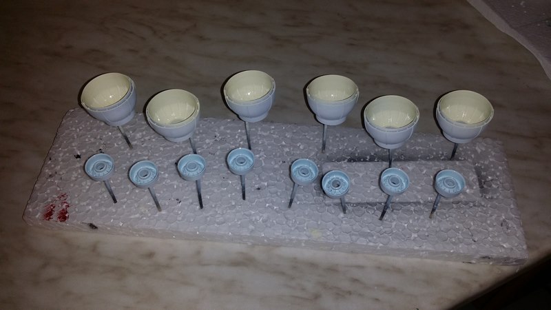

Die Triebwerke!!!. „Was ist das denn?“ Meine Interpretation des Bausatzes ist nicht die Darstellung eines Studiomodells. Diese sind einfach nur grau in diesem Bereich. Vielleicht sind noch die 7 Glühbirnchen sichtbar und das war es dann schon. Mir schwebt vielmehr das Raumschiff im Flug vor, wie es im Film vorkommt. Wem es nicht gefällt, malt es halt allein mit seiner gewählten Basisfarbe und setzt LED’s ein. Das sollte bei dem Bausatz kein Problem sein.
Tja, und wenn schon Farbe, warum dann nicht alle in blau? Das kommt drauf an, welchen Sternenzerstörer man letztlich bauen will.

Und da gibt es Fotos im Netz zu sehen, wo die Haupttriebwerke gelblich, fast weiß scheinen. Und die Hilfstriebwerke bläulich sind. Daher meine entsprechende Farbwahl. R301 wurde jeweils wenige Tropfen R50 für Blau und R12 für Gelb beigemischt. Ich wollte etwas Abwechslung. Das gezeigte Foto entstand kurz, nach dem Lackiervorgang, deshalb glänzt es noch feucht:
Hier haben wir die oberen Abdeckungen der Aufbauten im Bild. Unten noch grundiert, oben schon mit dem Basislack. Auch hier frisch lackiert, mit Blitz fotografiert. Daher der feuchte Glanz.
Das bleibt nicht so. Denn ich habe einen matten Ton aus dem Revellfarbsortiment gewählt. Sicher, man könnte auch seidenmatt nehmen, das ist bei weitem nicht so empfindlich wie Mattlack. Denn man muss ihn einige Male in die Hand nehmen, da sollten sie schon sauber sein oder man trägt Handschuhe.
Ich habe R05 genommen und diesem Ton 10 % R76 beigemengt. Vielleicht hätte man auch nur 5% nehmen sollen. Das ist allein der Tatsache geschuldet dass ich nicht gealtert habe. Sonst hätte ich ihn so farblich gestaltet wie in meinem 1. Post letztes Bild. Aber auch das ist zweischneidig zu sehen. Im Weltraum passt es vielleicht. Da erscheint er auf der Oberseite sogar in einem warmen weiß, fast elfenbeinfarbig.
Betrachtet man dagegen die Unterseite wie er in der Anfangssequenz meistens über einen „hinwegdonnert“ in einem kalten hellgrau. Und wenn man Rogue One wieder hinzuzieht, wo sich der Sternenzerstörer in der Atmosphäre über den Planeten befindet, da ist er über alles gesehen etwas dunkler.
Mag ihn jeder lackieren wie er möchte. Studiomodelle helfen hierbei nur bedingt. Hinter Glas in dunklen Räumen aufgenommen; schlechtes Licht etc.
Fotos in Büchern, die schon fast 30 bis 40 Jahre alt sind…. Das hilft als echte Referenz auch nicht. Man müsste mal das Filmmodell unter realen Lichtverhältnissen live sehen. Der ein oder andere würde sich wahrscheinlich wundern, wie das Ding in echt aussieht. Und dann darf man den Maßstab nicht vergessen.
Der Bausatz ist nicht fast 3m lang, sondern nur rund ein fünftel dessen!!!
Als ich die Schlingmann Feuerwehr gebaut habe, hatte ich gutes Fotomaterial von heute. Ich habe gedacht das reicht als gute Vorlage. Bis ich sie in Echt in Wettringen vor der Linse hatte. Manches musste ich schlagartig mit anderen Augen sehen. Man lässt sich schnell täuschen.
Mal sehen, wie es wirkt, wenn die Farbe trocken ist:

Wie immer - und wer meine Modelle hier im Forum kennt, weiß das – möchte ich sie mittels Farbe zum Glühen bringen. Mit verdünntem R301 mittig „gebrusht“ und dann vorsichtig nach oben die „Airbrushpistole“ weggezogen, gelingt das auch. Unten sind die Teile schon so behandelt worden, oben noch nicht. Der Unterschied ist deutlich:
Die Rümpfe sind lackiert und hängen zum Trocknen in der Waschküche. Während dieser Zeit hatte meine Gattin Zutrittverbot. Meine Star Destroyer sollen schließlich heile bleiben. Nicht auszudenken, wenn sie auf die Spitze knallen. Dann hätte ich mein persönliches Rouge One Erlebnis gehabt:
Alle anderen Bauteile trocknen im Heizungsraum vor sich hin:
Die Kommandobrücken:
Noch mal die Triebwerke im Detail; die großen wurden wiederholt mit R301 aufgehellt. Sie waren mir noch einen „Tacken“ zu gelblastig. Erst danach wurden sie außen vorsichtig mit der Basisfarbe lackiert. Es braucht dann nicht abgeklebt zu werden:
Auch diese Bauteile sind jetzt einheitlich matt aufgetrocknet. Die Airbrushpistole kann gereinigt und die Atemschutzmaske abgenommen werden. Erst mal ein frischer Kaffee nach den Lackierarbeiten:
Nach dem Trocknen war ich ganz zufrieden. Und hier kann sich jeder austoben wie er möchte. Das ist schließlich kein Dogma. Wer eine Beleuchtung einbaut, verzichtet eh auf die farbliche Bemalung. Punkt.
Anschließend wandte ich mich der Detailbemalung zu. Etwas Abwechslung sollte schon sein. Aber zu bunt auch wieder nicht. Hier wurden einige Applikationen mit R75 bemalt. Ein Zahnstocher ist da sinnvoller als die feinsten Pinsel:
Die Turbolaser aufbohren??? 32 x 4= 128!!!. Ich weiß, welchen Smiley ich hier einsetzen müsste. Hier reicht die Farbe R75 völlig aus.
Man erkennt es vielleicht nicht, aber bei diesen Bauteilen wurde die Basisfarbe prozentual mehr mit R76 abgedunkelt. Etwas Abwechslung sollte schon sein:
Diese Teile stellen das Zielsystem des Traktorstrahls da. Einzelne Felder wurden jeweils mit R75 und R76 herausgearbeitet:
Die kleinen Anbauteile waren somit auch fertig detailliert bemalt. Bleibt noch der Rumpf. Auch hier wurden farbliche Akzente gesetzt, die jedoch nicht sofort ins Auge springen. Auf den wenigen Bildern, die im Netz vom Nürnberger Messemodell zu finden sind, wird man nicht viel erkennen. Und das Foto in der Zeitschrift ModellFan ist aufgrund der Größe nicht aussagekräftig genug. Da scheint er halt nur unifarbig.

Ein wenig musste der Rumpf farblich detailliert werden, nur hellgrau über alles, ist angesichts der Größe zu trist. Alles was irgendwie nach Fenster aussah wurde mit R301 farblich in Szene gesetzt. Alle geschlossenen „Hangartore“ wurden mit einer Mischung aus R05 80% und R76 20% coloriert. Zu stark sollte der Kontrast zur Basisfarbe nicht sein:
Die Größe auf dem Tisch ist schon beeindruckend:
Seufz! Es wäre einfacher, wenn man ein dunkelgraues Washing in die Vertiefungen der seitlichen Anbauteile aufträgt und nach erfolgter Trocknung mit der Basisfarbe trockenmalt. Zum Abschluss je nach Geschmack die Fenster mit R301 hervorheben:
Den Mittelpunkt der Triebwerke habe ich dann noch vorsichtig mit R301 lackiert. Wenn man die Airbrushpistole mit Bedacht einsetzt, vermeidet man das unerwünschte „Overspray“:

Die obere Abdeckung und Kommandobrücke werden nun dauerhaft verklebt, die entsprechenden Stellen werden mit Messer oder Feile bearbeitet…
…und zusammengeklebt:
Am Rumpf werden die Klebeflächen freigelegt. Wer eine Beleuchtung einbauen will, hat für die Komponenten viel Platz. Dann bietet es sich natürlich an, die Abdeckung nicht zu verkleben, sondern Minimagnete zu platzieren, um bei Bedarf an die Elektrik zu kommen:
Da ich, wie in meinem 2. Post geschildert, mich auch den erhabenen Auswerferstellen gewidmet habe und die Anbauteile versatzfrei angebracht wurden, schließt die Abdeckung lückenlos. Genaues Arbeiten ist hier ergo Pflicht. Ebenso erkennt man schon die freigekratzten Klebeflächen für die Turbolasertürme:

Die Turbolasertürme sind positioniert. Aber was erblicken meine Augen? Der vierte und fünfte von links gesehen, stehen nicht parallel wie ich mir das vorstelle:
Abhilfe schaffe ich dadurch, indem ich die rechteckigen erhabenen Locations entferne. War es der aufgetragenen Farbe oder dem Kleber geschuldet, dass es nicht so recht passte?
Wie auch immer. Die Position ist trotzdem auch ohne leicht zu ermitteln. Das kleine entfernte dunkelgraue Element ist auf dem Foto erkennbar:

Der elektromagnetische Fangkran wirkt in dem Haupthangar etwas verloren. Etwas vermisse ich. Nein! Es ist nicht das Raumschiff Tantive IV. Dazu mehr in meinem Fazit am Ende des Berichts:

Doch dann geschah ein Malheur und das ausgerechnet bei der Verklebung bei der in schwarz hochglänzend lackierten Display Ständer. Beim Freischaben der Klebeflächen war alles noch in Ordnung.
Ist auch schon öfters passiert, dass man blöde mit dem Messer hängen bleibt und dann einen Kratzer in die sonst makellose Oberfläche zieht. Diesmal nicht.
Aber beim Verkleben mit dem Contacta Professional…der Tropfen hatte sich von der Kanüle in winzige Tropfen geteilt und auf die lackierte Oberfläche rund herum abgesetzt, wie ein Spinnennetz. Bei dreien ging alles gut, aber der vierte!
So eine Sch… Also warten, bis der Kleber getrocknet, ist. Anschleifen, grundieren mit R09; nach 4 Stunden nochmals dünn mit R07 lackieren. Bei der anschließenden Montage nach einem Tag und Handschuhen kam es zu keinen weiteren Zwischenfällen. Und warum liegen dann die ISD ebenfalls in der Lackierwerkstatt? Wenn man schon mal dabei ist….
… kann man gleich einige Stellen vorsichtig mit der Basisfarbe übernebeln. Beim „Handling“ kommt es doch mal ungewollt zu einigen glänzenden Spuren oder die Farbe ist an einigen Kanten abgerieben. Und beim genauen Hinsehen, hatte ich das gleiche Phänomen mit dem Kleber bei der Montage im Bereich der Turbolaser wie beim Display Ständer.
Alle zusätzlich bemalten Details wurden bei der Reparatur nicht in Mitleidenschaft gezogen. Bei matten Farben sieht man nach erfolgter Trocknung kein Übergang. Die Oberfläche zeigt sich homogen. Beim abschießenden „Overview“ sieht man nichts mehr. Operation geglückt:
Wenn die Bausätze fertig sind, habe ich es mir seit Jahren zur Gewohnheit gemacht eine Farbkarte anzufertigen. Danach erstelle ich eine Farblegende, die ich mit Buchstaben versehe:
Dann werden die rudimentären Bauanleitungen beschriftet und mit Hinweisen versehen, die mir beim Bau aufgefallen sind. In diesem Fall lag ja schon die BA von Zvezda vor:
Alles, was mir wichtig erscheint, wird angeführt:
Es findet sich dann auch der schriftliche Hinweis, dass man unter anderem auf die Einbaurichtung der Ringe für die Haupttriebwerke achten muss, denn mit dem bloßen Auge sehen beide Seiten gleich aus; sind sie aber nicht. Oder das es überzählige Teile gibt, die keine Verwendung finden:
Dann gebe ich noch Tipps, wie man mit wenig Aufwand das Modell trockenmalen kann um es realistischer aussehen zu lassen. Was hier noch fehlt ist der Hinweis auf einen guten Bleistift, den man benutzen kann um sämtliche Gravuren nachzuziehen:
