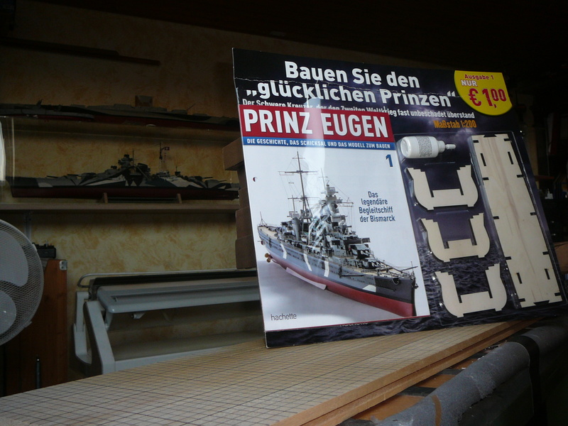

Neues von der Straff-Werft: Der glückliche Prinz-tomanischer schwerer Krrreuzer "Prinz Estragon" aka Hachette Prinz Eugen...
Hallo, liebe klebende Gemeinde!
Ihr erinnert Euch vielleicht noch and den Segler "Wappen von Hamburg", den ich vor geraumer Zeit für meinen gehandicapten Freund Heinz bauen durfte?
Und da ich neben der Arado(yes, die gibt´s noch), der Missouri in RC, den RC Hubschraubern und Multicoptern,2 Jobs und Familie ja sonst nichts zu tun habe, ergab sich dann folgendes:
Heinz hat was neues für mich(und meinen Sohn) zum Bauen, eben jenen in der Überschrift erwähnten Brocken .
Wer mich kennt, weiss, dass dies mit Sicherheit kein 08/15 Projekt werden wird.
Sowohl was Umsetzung als auch den Zeitaufwand angehen wird.
Was steht im Lastenheft?
Es wird KEIN Fahrmodell, sondern nur für die Vitrine. Schade, aber egal.
Rauchen wird sie auch nicht, das mögen die Rauchmelder in seiner Wohnung nicht.
Aaaber mit jeder Menge Beleuchtung, als da wären: Bullaugen und Aufbauten wahlweise weiss oder rot beleuchtet, dazu noch Suchscheinwerfer.
Und, wenn es klappt, Bordflugzeuge mit Motorisierung.
Die Decks aus Holz sind ja masstabsmässig total aus dem Ruder gelaufen-hier werde ich versuchen, sämtliche Holzdecks aus Soquziholz(bedrucktes mit Photoshop-Beplankung versehenes starkes Papier- welches ja bekanntlich auch aus Holz gemacht wird) nachzubilden.
Das hat sowohl bei der Bakteria als auch bei der Wappen von Hamburg recht gut funktioniert.
Wird nicht ganz einfach, aber wir werden sehen.
Die Bemalung wird dieses mal ein Kinderspiel-der Eigner hätte gerne ein einheitlich freundliches Schlachtschiffgrau-das spart viel Klebeband ^^
Für mich persönlich absolutes bautechnisches Neuland. Aus Holz habe ich bisher nur Hütten und Sandkästen gebaut-aber man lernt ja dank des regen Inputs der lieben Mitbauer hier permanent dazu.
Here we go.
Macht´s besser,
Stef
