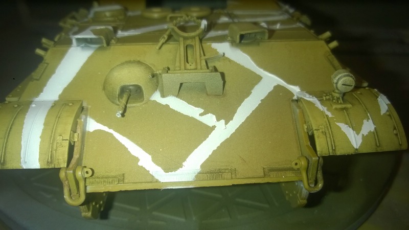

So...hier mal ein Beitrag, wie man´s NICHT macht ;(
Den Panzer hab ich zuerst mit AK-Farben lackiert und trocknen lassen. Die Abklebeorgie zog sich dann über 4 Abende, ich hab nicht auf die Uhr geschaut, es waren insgesamt bestimmt 6 Stunden. Anschliessend 3 Schichten AK Chipping Fluid- ca 30 Minunten trocknen lassen.
Danach- und das war glaube ich der Fehler- Weiß von Vallejo dünn drüber. Als ich nach kurzer Trocknung das Klebeband abgezogen habe, kam die meiste Farbe gleich mit :bang: ...sieht dann so aus:
Die Farbe konnte ich zum Großteil in Streifen abziehen und abrubbeln, die war wie Gummi.
Keine Ahnung was DAS war, ist mir noch nie passiert. Zum Glück hat die Grundfarbe nix abbekommen. Hab jetzt erstmal Weiß von AK geordert...und dann nochmal das Ganze :cracy:
Samstag, 28. Januar 2017, 21:11
Au weia, mein Beileid! Fett, eindeutig Fett! Beim Abkleben geriet Fingerfett auf die Basisfarbe, möglicher Weise war das Streaking auf dem Dunkelgelb auch noch nicht richtig durchgetrocknet - oder beides. Mit Überlackieren - egal welche Farbe oder welcher Hersteller - erreichst du da nichts. Bade die Kiste in Spüli.

Sonntag, 29. Januar 2017, 11:19
Fingertapsen haben SO ne Auswirkung? Die Streifen auf den Bildern konnte ich am Stück abziehen, wie gesagt wie Gummi. Aber wenn Du das sagst glaub ich das.
Ich werd ihn dann mal baden, wenn ich Zeit und Ruhe habe nochmal abkleben und evtl vorm Lackieren nochmal baden. Und hoffen daß sich das Tape dann nicht löst :D
Weil mit Handschuhen abkleben kannste knicken :cracy:
Sonntag, 29. Januar 2017, 13:06
Jup, da hab ich schon eigene leidvolle Erfahrung gemacht. Die Gummikonsistenz zeigt ja an, daß die Farbe haftet - halt nur nicht am Untergrund. Ein Indikator dafür ist auch, wo die Farbe haftet und wo nicht: Vorne am Motordeck, auf der horizontalen Fläche, wo man beim Hantieren selten hingreift, ist die Farbe besser intakt.

Sonntag, 29. Januar 2017, 13:16
Das "in Streifen abziehen" können und "gummiartig" hatte ich beim Vallejo Gloss Varnish.
Den hatte ich über Revell Aqua Alu 99 gesprüht.
Da mir das Ergebnis nicht gefiel, sollte alles wieder runter,
Den Gloss Varnish konnte ich dann flächig abziehen.
Fingerfett kann ich ausschliessen, da ich alles nur mit Gummihandschuhen angefasst habe.
Sonntag, 29. Januar 2017, 15:17
Hier lief´s jetzt wesentlich besser: mit der Airbrush 2 Schichten Chipping-Fluid und anschliessend Interior-Weiß von MIG. Na also...geht doch :tanz:
Ich hab doch die Vallejo-Farbe im Verdacht. Die Airbrush ließ sich mit der MIG-Farbe auch viel einfacher reinigen. Bei Vallejo werde ich jedenfalls in Zukunft vorsichtig sein!
