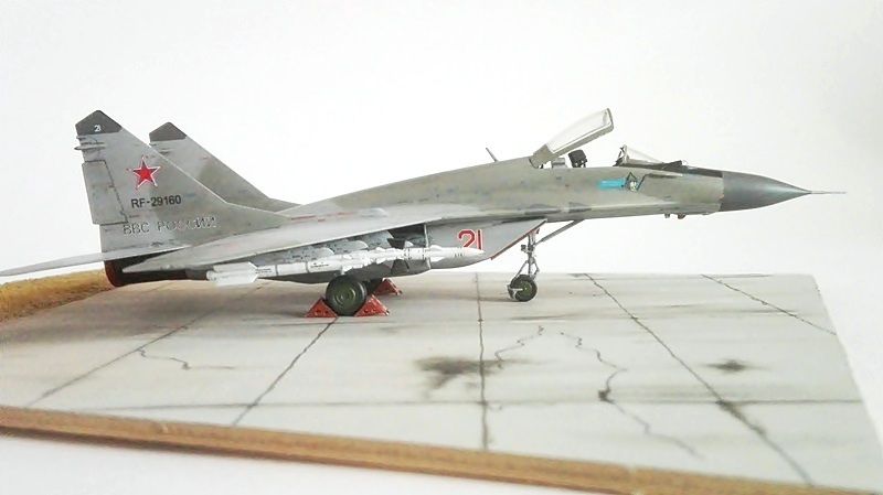

Liebe Kollegen, hier noch eine weitere Neuigkeit meinerseits. Es handelt sich um die Mig-29S "9-13" vom Hersteller Zvezda. Es wurde "out of the box" gebaut. Nur das Plastik-Staurohr wurde ersetzt durch ein Selbstgemachtes aus zwei verschiedenen Injektionsnadeln. Das hintere Fahrwerk wurde um 2mm gekürzt, damit die Mig-29 ihre typische herabhängende Parkposition erhält, und weil Zvezda, wie auch Trumpeter und alle Anderen in jeglichem Maßstab immer wieder den gleichen Fehler wiederholen und nie korrigieren wollen. Die Farben für das Mig-29 Grau und Graugrün, sowie für die Schubdüsen wurden von mir selber angemischt unter Verwendung von Italeri Acryl Farben.
Das Flugfeld wurde aus einer Holzplatte, 800-er Schleifpapier und einer Grasmatte angefertigt.

Top! Gefällt mir sehr gut.

ist klasse geworden die Mig
Sieht ja schon sehr speziell aus mit dem eingekürzten Fahrwerk
