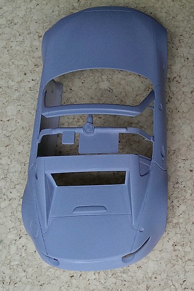

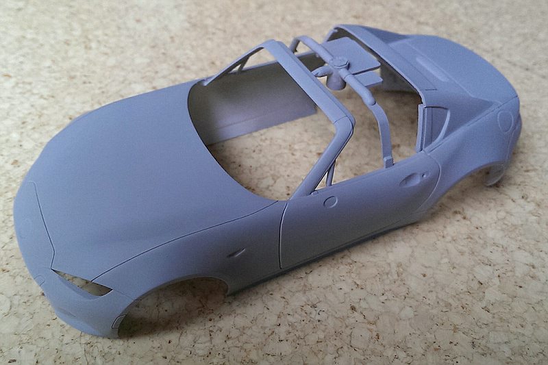

Das Dachteil ist sehr sauber gegossen und bedarf keinerlei Nacharbeit. Einzig die beiden Angüsse an der B-Säule müssen entfernt werden
Und los gehts mit dem Massaker, raus mit dem Kofferraumdeckel
und das Dach mal testweise eingesetzt

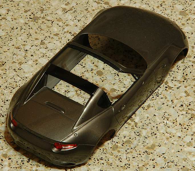

Dann wurde das Dachteil mit Sekundenkleber eingeklebt, die Sicken nachgezogen und dann mit Tamiya grau grundiert

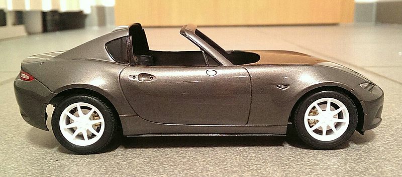

Lackiert wird der Mazda in etwa in dem Farbton, in dem er vorgestellt wurde. Das Auto soll laut Angaben von Mazda bei der Vorstellung wirken, wie wenn er aus einem Block Stahl gefräst wurde. Also stellte sich die Frage, welche Farbe nehmen. Es standen Alclad stainless steel, Alclad magnesium und Alclad steel. Testweise wurde es auf dem Deckel mal auflackiert, die Farbe wie genannt, von links nach rechts
Leider geht die Wirkung des Farbtones durchs komprimieren doch ein wenig verloren. Ich entschied mich für Alclad steel und hoffe, dass es halbwegs passt, wenn man dann mal einen Vergleich mit einem Originalfahrzeug machen kann
Nach der ersten Schicht Lack sieht das ganze nun so aus
Ich finde der Farbton passt recht gut und es wird definitiv nichts mehr daran geändert. Da sich die Frage stellte, ob sich mein üblicher Dosenklarlack mit dem Alclad verträgt, wurde dieser satt auf den Testdeckel lackiert und siehe da, die beiden Lacke vertragen sich bestens :tanz: :tanz: :tanz: .

Nach 2 Schichten Dosenklarlack auf Nitrobasis (verträgt sich glücklicherweise tadellos) und einem Besuch im Beautysalon zur Hautstraffung (Schliff mit MicroMesh und anschließender Politur) sieht das ganze nun so aus.

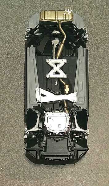

Dann wurde der Unterboden lackiert und mit etwas Zigarettenschachtelalu beklebt
Sämtliche Aufhängungs- und sonstigen Teile, die den Unterboden schmücken wurden nach Anleitung lackiert und testweise mal in den Unterboden eingesetzt.
Der Auspuff in Titanium Gold geht ja mal gar nicht, was hat Tamiya da nur gemacht :verrückt: . Der wird umgehend noch umlackiert ;)

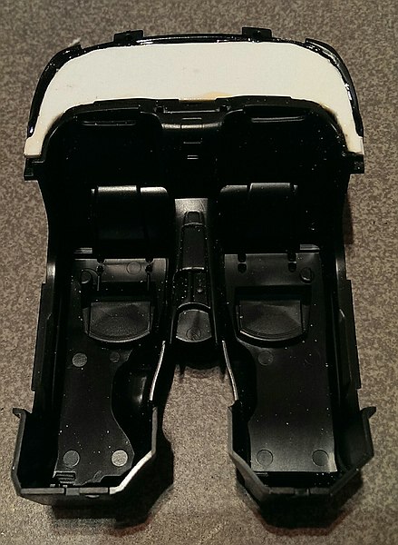

Der Bereich hinter den Sitzen muß mit Sheet verschlossen werden, normalerweise liegt hier das Verdeck, aber das fällt bei der Version ja weg
Tamiyauntypisch sind die Rücksitzlehnen und Kopfstützen hinten hohl und kein entsprechendes Teil zum verschließen ist dabei :motz: . Bei den Rücksitzlehnen ist es egal, die Rückseite sieht man nach dem Einbau nicht mehr, die Kopfstützen müssen allerdings mit Sheet verschlossen und dann nachgearbeitet werden

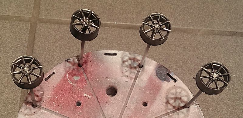

Zunächst wurden die Felgen lackiert. Nach einer Schicht Tamiya Grundierung erhielten sie eine Schicht schwarze Glanzgrundierung von Alclad und dann 2 Schichten Alclad Stainless Steel
Und dann gabs die erste Stellprobe, zunächst mit den Kiträdern ;(
und dann mit den 17-Zöllern von Plamoz :sabber:

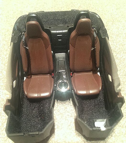

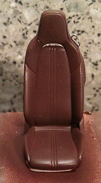

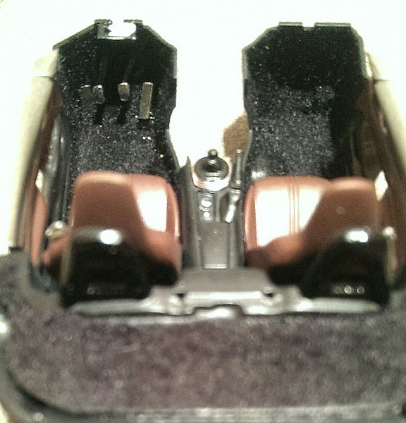

Weiter gings mit den Innenraumteilen. Diese wurden zweifarbig in schwarz und braun (Tamiya braun matt) lackiert
und anschließend mal testweise mit der Innenraumschale verbunden

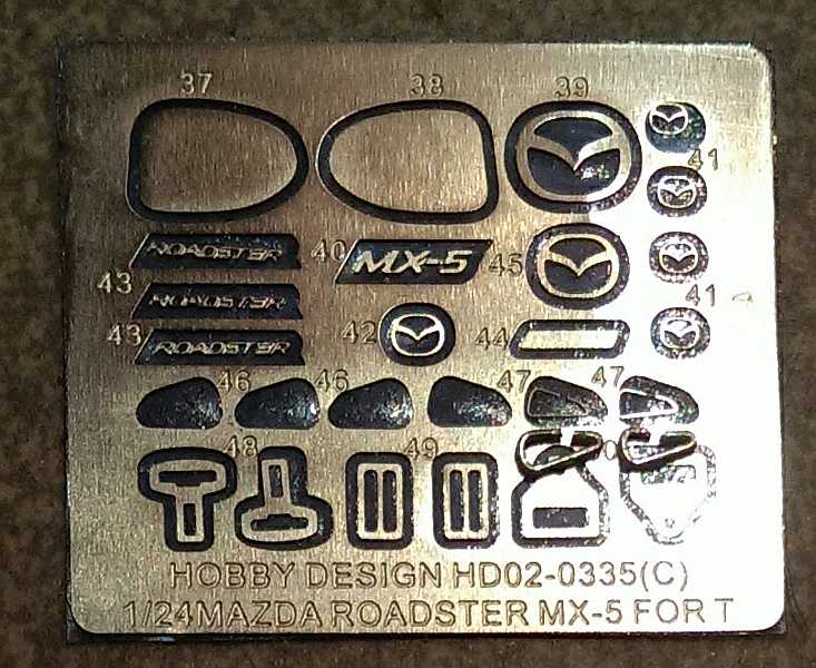

Der Ätzteilsatz enthielt Gurtführungen für die Sitze. Hier sollten 3 der minifiligranen Teile aufeinandergeklebt werden. So schnell hab ich gar nicht geschaut, hatten sich die Teile im Bastelnirvana verabschiedet, an eine Verklebung war gar nicht zu denken. Also mußte eine kleine Tackerklammer ihr Leben lassen und wurde entsprechend gebogen
Nachdem die Innenraumteile und die Sitze eine Schicht selbstgemischten seidenmatten Klarlack (Revell Aqua 2 Teile matt, 1 Teil glänzend) erhalten hatten, wurden die Gurtführungen angeklebt
Danach wurde das Armaturenbrett vervollständigt
und dann alles in den schwarz beflockten Innenraum gestellt
ach ja, die Pedale haben auch noch Ätzteile erhalten
Dann gabs noch Gurten aus 2 mm Seidenband mit Gurtzungen aus dem Ätzteilsatz
dann noch schnell das Lenkrad, das mit dem bausatzmäßigen Chrommetallsticker versehen wurde, angebracht

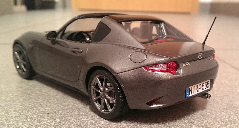

Da Weihnachten vor der Tür steht und da erfahrungsgemäß die Temperaturen in den 2-stelligen Bereich steigen, wurden schnell noch die letzten Kleinteile und Chrommetallsticker angebracht und schnell noch bei der Zulassungsstelle vorbeigefahren und ein standesgemäßes Kennzeichen geholt :grins:
Ich weiß, das rechte Auspuffendrohr hängt und die Frontflaps ebenfalls, beides ist aber bereits behoben ;)
Bis das Dach fertig lackiert ist, wird halt nur offen gefahren, aber das macht ja schließlich auch viel mehr Spaß :baeh:
Hiermit beende ich dann den Baubericht und bedanke mich bei allen Lesern, ich hoffe es hat ein wenig gefallen. Wenn das Dach fertig ist und die Lichtverhältnisse passen, gibts noch einen Galerieeintrag. Ich hoffe, die Lackqualität kommt dann besser rüber, wenn die Bilder bei vernünftigem Licht und ordentlicher Kamera gemacht wurden. Der Lack auf der Karo und den Felgen sieht auf den Bildern extrem grisselig aus, ist im Original aber überhaupt nicht so, im Gegenteil, Alclad ist extrem fein pigmentiert.
