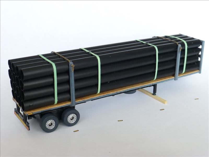

Einen Koffertrailer von einem Werbelastwagen habe ich von seinem Koffer befreit.
Auf einen Karton habe ich Bretter aufgezeichnet und den Karton dann auf den flachen Trailer aufgeleimt.
Auf den Seiten wurden je zwei Rungen, in die Ich oben ein Loch gebohrt habe angeklebt.
Mit Hilfe eines Holzklotzes und zwei Klemmen habe ich die Vorderwand im rechten Winkel befestigt.
Schwarze Party-Trinkhalme habe ich mit der Schere auf die richtige Länge zugeschnitten und mit Weissleim zusammengeklebt.
Aus grünlichem Papier habe ich vier schmale Streifen geschnitten und diese um das Rohrpacket geklebt. In den mittleren zwei Steifen habe ich noch Tragösen aus gebogenem Draht angebracht.
Das nun „gegurtete“ Röhrenpacket habe ich auf den Trailer befestigt, indem ich dünne Schnüre durch die Ösen der Rungen gezogen und verknotet habe.
Seitlich, vorn und hinten am Trailer habe ich „Rückstrahler“ die ich auf Papier ausgedruckt und ausgeschnitten habe angeklebt.
Nun wurde der Auflieger noch bemalt und mit einem Nummernschild beklebt.

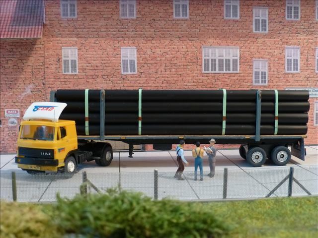

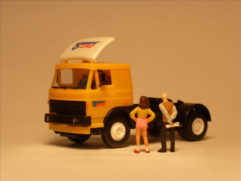

1988 habe ich in der Tschechaslowakei eine gelbe Zugmaschine von IGRA gekauft.
Dieser tschechische LIAZ 110.5, 1974 mit 105PS der Firma CSAD zieht nun den mit Kunststoffröhren beladenen Auflieger. Das Gebäude im Hintergrund habe ich aus Karton gebastelt. Die Figuren sind von Merten, Noch und Preiser.
