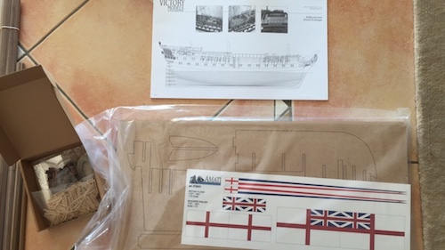

So, kommen wir nun, wie es neudeutsch in der Genration Youtube heisst zum "unboxing".
Auf den ersten Blick, oder sollte ich sagen Hub, fällt das Gewicht auf. Man bekommt ordentlich was für sein Geld, zumindest, wenn man es in kg bemisst. Also Deckel auf:
Ich gebe zu, meine Vergleichsmöglichkeiten sind nicht sehr groß. Dennoch muss ich sagen, dass im Vergleich zu dem Bausatz der Victroy (Panart), der auch schon nicht gerade billig war, hier ein deutlicher Unterschied sichtbar ist:
1. Als erstes fällt der dicke Stapel Dokumentation auf.
20 großen Bögen mit Bauzeichnungen
Eine bebilderte Bauanleitung mit Kurzbeschreibungen
Eine zweisprachige ausführliche Anleitung (ohne Bilder) - da ist auch eine englische dabei
Eine deutsche Übersetzung (das ist es, was Krick beisteuert, wie ich das sehe. Das Modell kommt nämlich im Original von Amati.

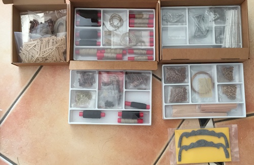

2. Zubehör
Alles ist in verschiedenen Kisten sauber verpackt. Bei der Victory waren die Teile in einer recht primitiven Art verpackt. Auffällig ist die Vielfalt an verschiedenen Fadenstärken für die Takelage - deutlich differenzierter als bei Panart.
3. Beschläge...
... liegen dem Modell für drei Schiffe bei. Ich könnte mir also derzeit auch noch entscheiden die HMS Elephant oder die HMS Bellerophon zu bauen. Auch da wäre der Bezug zu Nelson und Trafalgar gegeben.

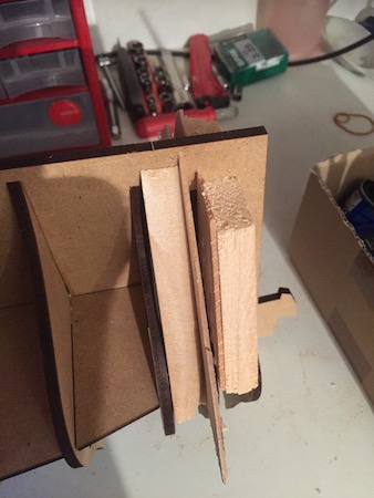

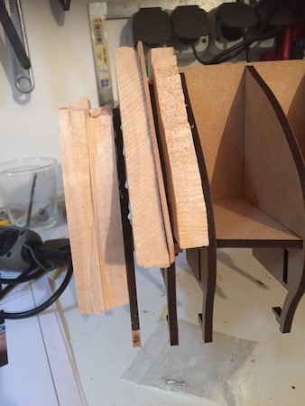

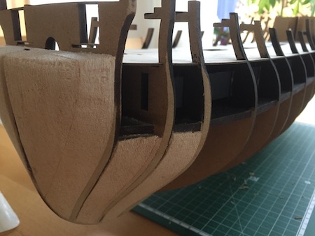

Inzwischen sind die Spanten und das Zwischendeck verleimt. Ich muss schon sagen, ich staune über die Passgenauigkeit.

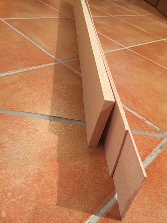

Weiterhin sind diese Woche drei Balsaplatten gekommen, die ich verwenden werde um Bug und Heck auszuformen. Den Tip habe ich aus dem englischen Baubericht, den auch Piepmatz oben schon verlinkt hat. Es erscheint mir die perfekte Lösung zu sein um die Probleme zu vermeiden, die ich mit der Victory hatte. Damals hatte ich weder die Spanten richtig abgeschrägt, noch die Zwischenräume aufgefüllt. In der Konsequenz habe ich recht viel Spachtel und Schmirgel gebraucht um eine angemessene Linie hinzubekommen. Ich bin gespannt ob das diesmal besser funktioniert.
Ich berichte weiter, wenn ich die Balsastücke eingepasst habe.

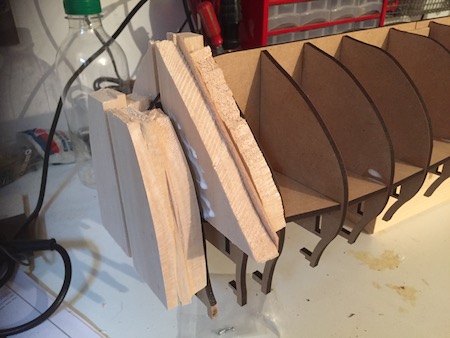

Nachtrag mit ein paar Bildern Balaholzfüllung Bug:
und Heck:
Trocknen lassen und dann fange ich an zu schnitzen.....

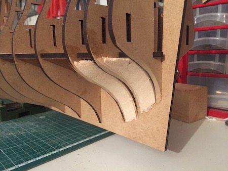

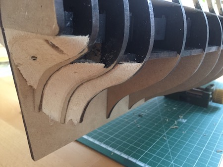

Montag, 3. Oktober 2016, 11:48
Hier nun das Ergebnis meiner Schmirgelei - Bugbereich - das Heck kommt als nächstes dran.
Ich hätte mir die Angelegenheit sicherlich leichter machen können, wenn ich die Balsastücke ein wenig präziser vorgeformt hätte. Aber mit 40er Schmirgel ging es auch so.

Auch die hinteren Balsagnubbel sind nun in Form geschnitzt und geschmirgelt.
Es fehlt noch die hintere Spantenwand, die kann aber erst montiert werden, wenn die Blindwände des Kanonendecks in die dafür vorgesehenen Löcher in den Spanten geschoben sind. Das habe ich ebenfalls heute gemacht. Da diese auch wieder zweiteilig sind, habe ich sie in er Mitte mit einem Reststück verleimt. Das trocknet jetzt gerade.
Insgesamt waren diese Leisten gut einzuführen. Lediglich bem vorletzten (dem dritten Spant von vorne) bedarf es ein wenig Zureden mit einer Schraubzwinge. Tja, und dann begann das Rätsel: In Spant Nummer 2 ist nämlich auch noch ein Lock und man sollte meinen, dass die Leiste auch dort hindurch muss. Ohne Gewalt keine Chance. Oder sollte man das vorletzte Loch ein wenig größer machen? Schwierig im eingebauten Zustand. Eine Recherche bei meinem Referenzbauer (siehe Forumslink oben) und ein tiefer Blick in die Bauzeichnung der Anleitung überzeugte mich davon, dass die Öffnungen in der vorderen Spant gar nicht benötigt wird.
Hier der Ausschnitt aus der Zeichnung, wo man sieht, dass die Leiste vor der letzten Öffnung stoppt. Ich rätsele immer noch, warum man dann die Öffnung in der Spante vorsieht. Vielleicht hat ja jemand eine Idee?
Soweit mein Bericht für heute. Als nächstes werde ich die Teile, die später durch die Geschützpforten sichtbar sein werden, schwarz lackieren. Danach bringe ich die letzte Spantwand an und finassiere die Balsafüllung am Heck.

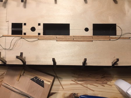

nach meinen Versuchen wird es heute Abend ernst. Schritt eins ist die Produktion der Planken. 84 mm lang und möglichst rechtwinklig abgetrennt sollten sie sein. Gestern Abend habe ich dazu einen "Plankinator" gebastelt. Immer zwei Planken übereinander einschieben, die Klinge ansetzen und sachte mit dem Hammer draufhauen.
Das Ergebnis nach 15 Minuten:
Das Nähkästchen meiner Frau brachte schwarzes Garn in passender Stärke und in ausreichender Menge zu Tage. Schon geht es los:
Das ist schon eine Nummer aufwendiger als ohne Kalfaterung - ich muss aber sagen, das Ergebnis verspricht auch wesentlich besser zu werden. Das Garn fixiere ich nun, wie vorgeschlagen mit Holzleim, aufgetragen mit einem Zahnstocher, was auch gut zu funktionieren scheint.

Ich habe eine kleine Anmerkung was die Anordnung deiner Planken betrifft. Ich hoffe es ist noch nicht zu spät ;(
Du machst das so genau und vor allem so aufwändig (mit Garn), dass es doch schade wäre, wenn die Planken nicht historisch korrekt verlegt wären, oder?
Es ist kein großer Mehraufwand, holt aber trotzdem noch so viel raus.
Es gab, was die Anordnung der Decksplanken betrifft, für englische und französische Schiffe bestimmte Muster, welche sich erst nach 4-6 Plankenbreiten wiederholten.
Im Buch von "Mondfeld" wäre dies sehr schön beschrieben. Wenn du dies nicht zur Hand hast, würde ich dir eine Skizze davon in deinen Bericht posten? Sofern es dir Recht ist!
Viele Grüße und mach weiter so!

Freitag, 18. November 2016, 14:38
Moin Uli ,
ich würde an deiner Stelle das Deck nach den realen Vorbildern beplanken . Deine Plankenanordnung wird nicht harmonisch wirken , zu "Kachelmäßig" . Evtl. bekommst du die Planken mit ein wenig Geduld ja wieder ab , oder du machst dir eine neue Planken-Unterlage oder aber ...... du läßt es so wie es ist , weil : Gefallen muss es nur einen selbst :)
Die Zahnstocher-Methode habe ich aus einem englischen BB . Aufwand geht eigendlich und das Ergebniss belohnt :ok: Nur würde ich nächstes Mal dünneren Garn benutzen .
Gruss
Christian

Guten Abend zusammen,
nach einigem gedanklichen hin und her, bin ich zu dem Schluss gekommen, dass es keine minimalinversive Lösung zur Korrektur der Betankung gibt. Die Dinger müssen runter. Einige zaghafte Versuche mit einem scharfen Cutter schienen wenig erfolgversprechend, also habe ich den Dremel mit Schleifaufsatz ausgepackt und mich mutig ans Werk gemacht.
Ich erspare der Gemeinde das Ergebnis, war aber dennoch soweit erfolgreich, dass ich einen neuen Versuch mit Frischen Planken starten konnte. Hier das Ergebnis für heute:
Ich denke, das ist ganz ordentlich geworden und ich stimme zu, dass der Gesamteindruck, soweit jetzt schon absehbar, besser ist als vorher.Was meinen die Experten?
Soweit mein Bericht für heute - stay tuned.
Uli
Sonntag, 20. November 2016, 00:13
Experte sagt, schon besser :-)
Experte sagt, dass William aber die zweite Hälfte meiner Skizzen unterschlagen hat :-)
Die Stöße liegen immer über den Deckbalken, sonst gehen die Nägel in die Leere ...
Und die Balken orientieren sich an den Ausschnitten im Deck, also den ganzen Luken und Niedergängen – bzw. andersrum im richt´gen Leben ;-)
Auch durch einen Mast kann ein Deckbalken nicht gehen, er muss natürlich davor oder dahinter liegen, die Plankenstöße natürlich auch :-)
Lieber Gruß und nun zurück in die Werft, und gehe nicht über Los, ziehe nicht 2000 Planken ein,
DAniel
