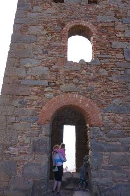

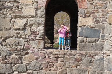

Ich bin neu hier und auch neu bei Dioramen. Ich moechte gern eine Cornische Zinnmine nachbauen, mit einer kleinen Szene natuerlich. Ich hab da konkrete Plaene und Ideen und auch Material, das einzige, wobei ich sehr unschluessig bin, ist das Engine Haus. Die Minen aus der Zeit Ende 19. Jahrhundert (in meinem Fall um 1880 herum) sind keine Ziegelbauten, sondern mit den oertlichen Steinen hergestellt.
Ich habe ein paar Bilder angehaengt. Die Steine sind nicht regelmaessig, sondern das, was dort in der Gegend im Boden zuhauf gefunden wird und vermoertelt. Der obere Teil des Rauchfangs ist bei den meisten dieser Minen Ziegel, ich hab noch nicht herausgefunden, warum. Wohl, weil der praeziser sein muss, wie der Torbogen. Ich koennte jetzt also alles mit Gips einstreichen und jeden einzelnen Stein rauskratzen, aber ich bin sicher, da gibt es bessere Methoden. Stempeln vielleicht? Aber in welchem Material? Gips kann ich nicht stempeln, entweder er ist noch fluessig, oder schon zu fest, oder geht das mit einer bestimmten Gipsart? Ich habe auch eine sehr gute Modelliermasse, aber die wird nicht ganz hart, sondern bleibt etwas biegsam, ausserdem ist sie auf Tonbasis und somit recht schwer. Also dafuer vielleicht auch nicht so geeignet. Hartschaum: Da bleibt wieder die Frage, wie ich die einzelnen STeine da reinbringe. Oder mit echten Steinchen bauen und vermoerteln? Geht das gewichtsmaessig, wie muesste da der Unterbau aussehen, wohl nicht Styropor?

Interessantes Projekt.
Wenn du die Bilder einfügst, vermeidest du den häßlichen weißen Rand , hier in der Hilfe steht, wie´s geht.
Meine Hypothese zum Ziegelaufsatz: Ursprünglich war der Schornstein komplett aus Bruchstein, ist irgendwann eingestürzt und musste repariert werden, wozu man dann Ziegel genommen hat, weil das viel schneller geht und das Material inzwischen auch billig verfügbar war ( Eisenbahn !). Passt jedenfalls gar nicht zum Bau und in die Landschaft.

Rauchfang: Kann sein! Es ist jedenfalls nicht die einzige Mine, die so aussieht. Eigentlich sieht der Grossteil der Minen so aus. Aber es klingt plausibel, dass die Minen, die noch sehr lange in Betrieb waren, vielleicht renovierte Rauchfaenge bekamen. Die letzten Minen mussten dort in den 70er Jahren schliessen.
Also ich hoffe, es faellt noch wem was bezueglich der Steinstruktur ein, ansonsten werde ich es doch einfach mit manuell einritzen versuchen. Hat das einen Sinn, in die Styrodurplatte zu ritzen und dann mit Gips zu bemalen? Oder werden da die eingeritzten Strukturen ueberdeckt? Ich werd das jedenfalls ausprobieren.

Also die Ziegeln haben doch einen Sinn.
Ziegeln waren sehr teuer, waehrend die oertlichen herumliegenden Steine nichts gekostet haben. So wurden nur die Teile aus Ziegeln hergestellt, die genau sein mussten: Der Rauchfang oben und die Boegen ueber den Tueren und Fenstern. Alles andere wurde aus Stein gebaut.
Wenn jemandem inzwischen ein Tipp eingefallen ist, wie man die STeinmauer gut machen kann, waere ich sehr dankbar!!
