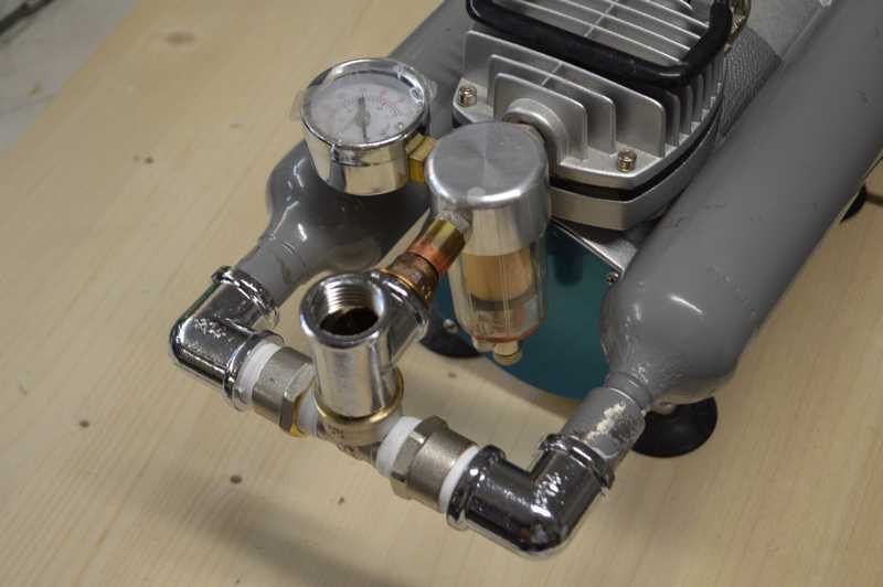

Ich möchte hier meinen Anbau zweier Lufttanks an meinem Airbrushkompressor zeigen.
Meine Liebste hat mir vor Jahren einen kleinen Kompressor zum Burzeltag geschenkt. :love:
Leider hat dieser keinen Tank. Längere Sprühsachen sind auf Grund des fehlenden Puffers nicht wirklich gut.
Der Kompressor funktioniert gut, ist leise, nur der Tank und damit ein stetiger gleicher Luftstrom fehlt.

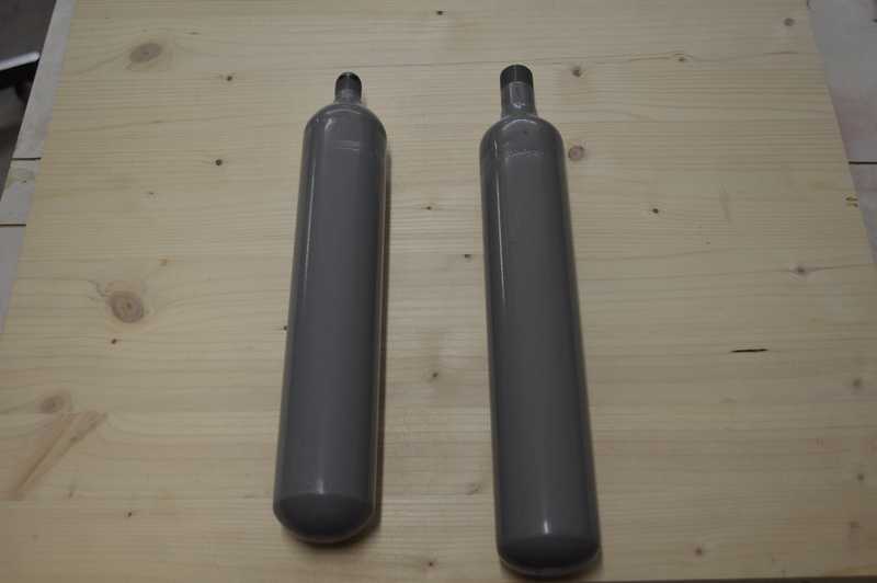

Im heimischen Wiederaufbereitungslager (Garage) hab ich zwei CO2 Zylinder von einem Sprudelgerät gefunden.
Damit war die Sache klar.
Man nehme zwei Zylinder...
ein paar Verschraubungen....
... und schraub und siehe da, Steampunk Kompressor....
ein wenig fehlt noch....
Druckminderer und Wasserabscheider, sowie Anschlüsse für zwei Pistolen liegen schon bereit.
Ein bischen Kleinkram fehlt noch..
Fertigstellung demnächst...

schöne Konstruktion mit kleinem Fehlern.
In den Flaschen sammelt sich schon nach kurzer Zeit Kondenswasser, deshalb sollte unbedingt ein Ventil vorhanden sein um das Wasser abzulassen. Es wäre also besser wenn die Flaschen nicht waagerecht, sonder senkrecht mit dem Anschluß nach unten stehen, ausgestattet mit einem Wasser-Ablaßventiel. Des weiteren sollte der Wasserabweiser nicht vor, sondern hinter dem Druckkörper installiert werden, in Deiner Anordnung ist er wirkungslos.

Hallo Martin,
interessanter Eigenbau! Kreativ und unkonventionell, aber neben den von Günter angesprochenen Kriterien vermisse ich das eigentlich fast wichtigste Bauteil - den Druckschalter. Diesen würde ich unbedingt noch mit verbauen, schon der Sicherheit wegen und der Kompressor würde sich nicht "totrennen".

@Cristian,
der Kompresser hat einen serienmäßigen Druckschalter. Das ist das Teil gegenüber dem Wasserabscheider. Der Schaltdruck dürfte bei ca. 4 bar liegen. Ehrlich gesagt, man nehme es mir nicht übel, halte ich die Konstruktion für nicht "Narrensicher". Der Kompressor rappelt im Betrie ganz ordentlich und die beiden schweren Flaschen kommen ebenfalls ganz schön ins schwingen. Was wenn die Verbindung am Wasserabscheider bricht? Fliegen die beiden Flaschen dann wie eine Rakete durch die Bastelbude, oder knallt es nur und das Trommelfell hat einen Schaden?
@Martin
Also Martin, vielleich überarbeitest Du Deine an sich gute Konstruktion noch ein klein wenig. Und wenn Du schon dabei bist, solltest Du bei dieser Gelegenheit unbedingt noch einen Druckminderer anbringen. Sicherheit ist bei diesen Dingen immer oberstes Gebot.

Dienstag, 26. Juli 2016, 21:08
Ok, bzgl. des Druckschalters nehme ich meine Anmerkung hiermit zurück. Ich hätte ihn direkt am Ausgang und nicht auf der gegenüberliegenden Zylinderseite erwartet. :pfeif:

Moin,Zusamnmen. :wink:
Danke für die hilfreichen Tipps. Die Tanks werden noch befestigt, ist ja klar bei dem kleinen Röhrchen.
Der Wasserabscheider vor dem Tank bleibt, dort ist so ein schönes Manometer dran ;) .
Ein weiterer Wasserabscheider und ein Druckminderer liegen schon bereit, wie schon im ersten Post geschrieben.
Die Flaschen senkrecht anbauen muss ich mal schauen, obs klappt.
Weiter bin ich allerdings noch nicht.
