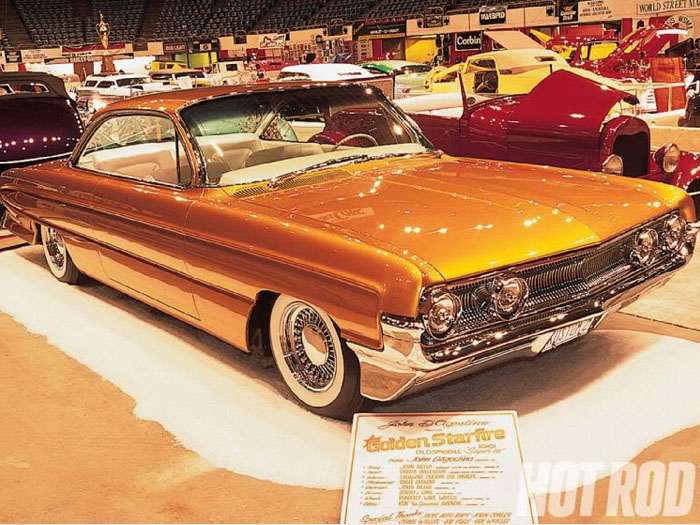

Letzteres war mal wieder an der Reihe und dieses Mal habe ich mir einen Wagen von Custom-Car-Guru John D´Agostino vorgenommen, nämlich seinen 61er Oldsmobile Super 88, genannt „Golden Starfire“.

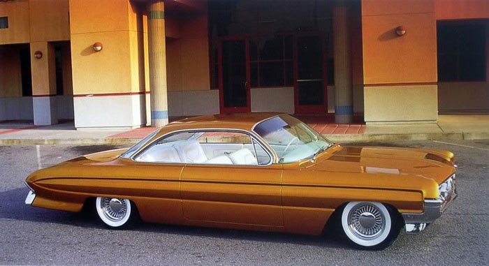

Hier erst mal ein paar Bilder des Originals:

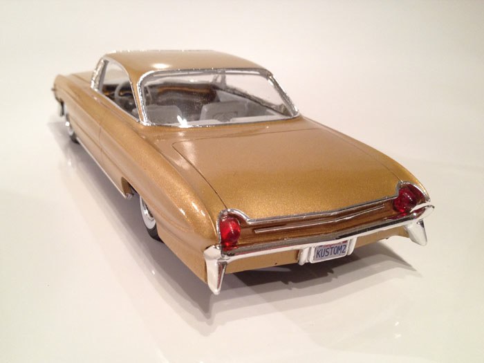

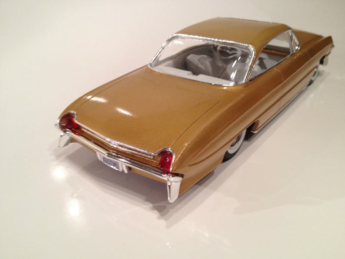

Und hier nun meine Miniatur-Version:
Nachdem ich die Resin-Teile erst mal ordentlich nachbearbeitet hab (viel Flash und Pass-Ungenauigkeiten), wurde die Karo von sämtlichen Zierleisten, Griffen und Emblemen befreit. Anschliessend hab ich das Fahrwerk tiefer gelegt.

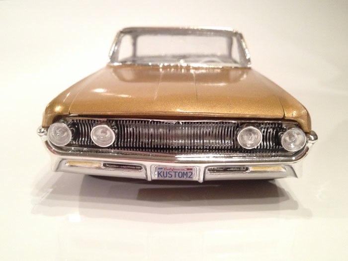

Der 60er Mercury-Grill mit den Lucas-Headlights stammt aus dem 59er El Camino Bausatz von AMT und wurde etwas gekürzt und an die Olds-Stosstange angepasst.
Hinten brachte ich eine schlichtere Zierleiste an und tauschte die Rücklichter gegen Custom-Bullet-Lenses von ThePartsBox. Die Kennzeichen sind selbstgemacht.

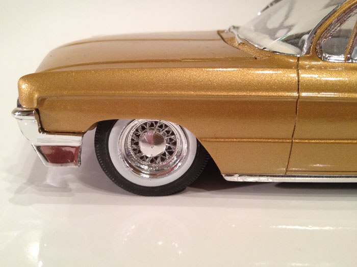

Die Speichenfelgen hab ich mal bei ebay ersteigert (keine Ahnung über den Ursprung) und mittels Resin-Abguss vervielfältigt. Die Abgüsse hab ich dann, zusammen mit den Stossstangen und einigen anderen Teilen zu einem Beschichter zum Verchromen geschickt. Anschließend wurden sie mit BMF-überzogenen Nabenkappen aus der Restekiste und AMT Parts Pack Weißwandreifen versehen.

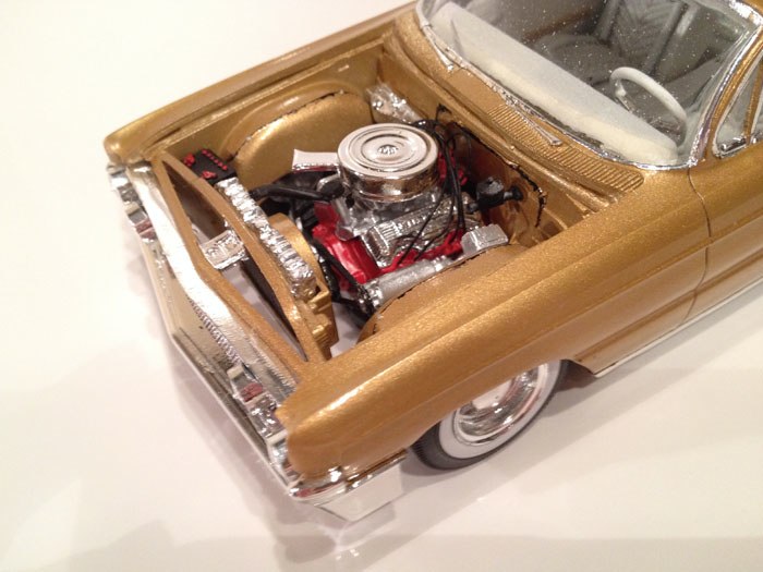

Ärgerlich bei den meisten Resinbausätzen ist, dass sich meist die Motorhaube nicht öffnen lässt und keine Motornachbildung dabei ist. Deshalb habe ich die Haube selbst ausgeschnitten und die Karo mit dem Motorraum eines 62er Chevy Bel Air von AMT ausgestattet. Die Fensterscheiben und der Motor stammen ebenfalls vom Bel Air.

Mittwoch, 20. Juli 2016, 20:58
Abend Olli :wink:
Zum ersten, die Links deiner anderen Modelle funzen nicht :(

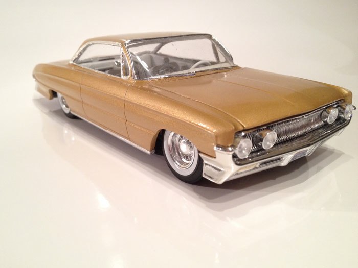

Der 61 Olds gefällt mir schon mal :ok: Was für eine Farbe hast genommen ? Kommt dem Originalbildern nicht sehr nahe . Aber Du wolltest ja noch andere Bilder machen ;) . Die äußeren Scheinwerfergehäuse sehen ein bisschen Groß aus.

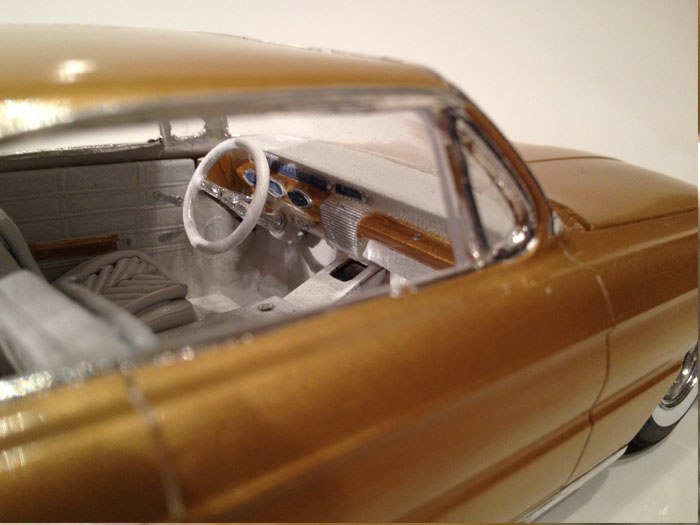

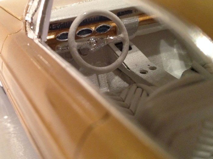

Hast den Innenraum auch selbst noch ein bisschen gestaltet ? Hast da noch Bilder ?

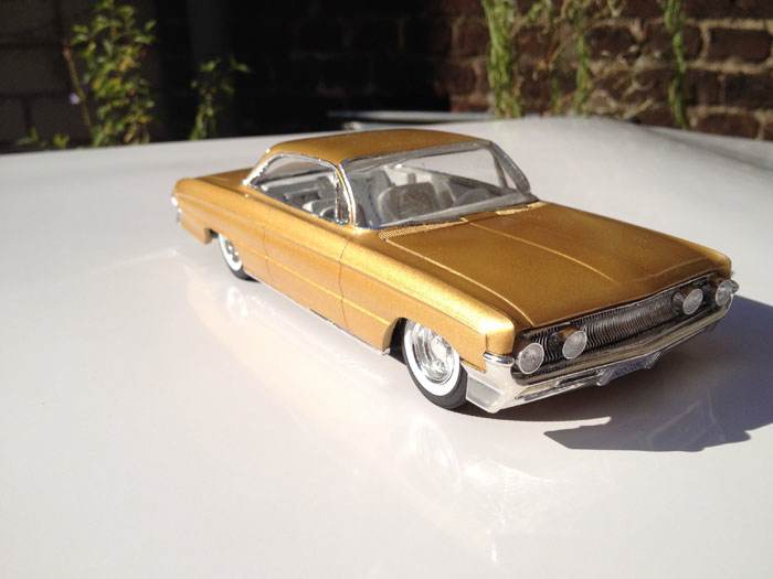

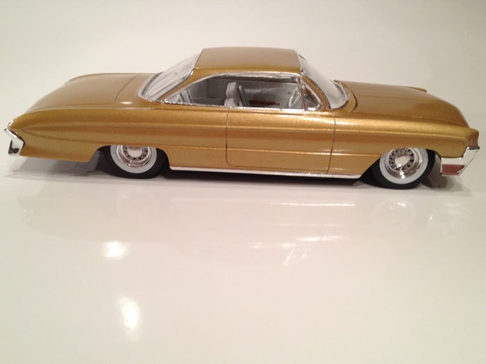

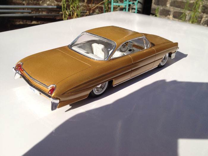

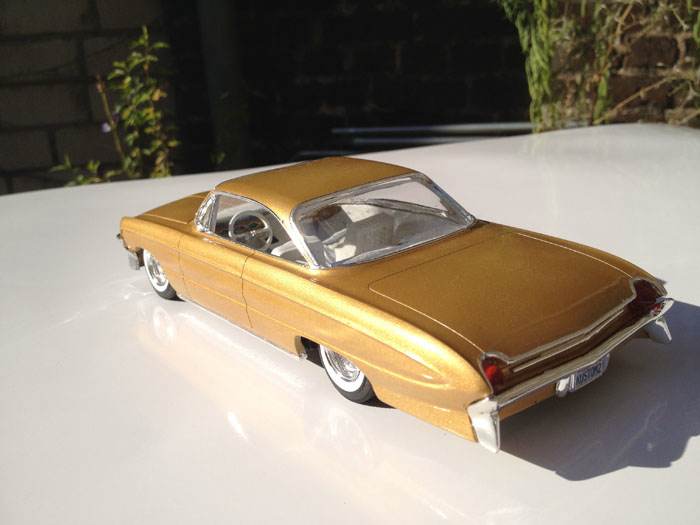

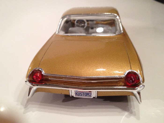

Und wie versprochen hier noch ein paar Aussenaufnahmen:
Hat den Farbton aber leider auch nicht wirklich besser gemacht...
Benutzt hab ich Top Secret Gold Pearl von Zero Paints. Cooles Zeug, lässt sich gut verarbeiten, entspricht aber halt nicht wirklich dem Vorbild, naja...
@Fredl: Das mit den Scheinwerfern täuscht, die sind alle 4 gleich gross. Beim Innenraum hast Du aber recht, ich habe eine andere Wanne benutzt, weil ich vorne Einzelsitze und eine Mittelkonsole haben wollte und das Tuck´n´Roll Muster des Originals nachbilden wollte. Das ganze sieht aber ziemlich dilettantisch aus, deshalb keine Detailaufnahmen davon, sorry. Da wollte ich mal wieder mehr, als meine bescheidenen Fähigkeiten hergeben.
