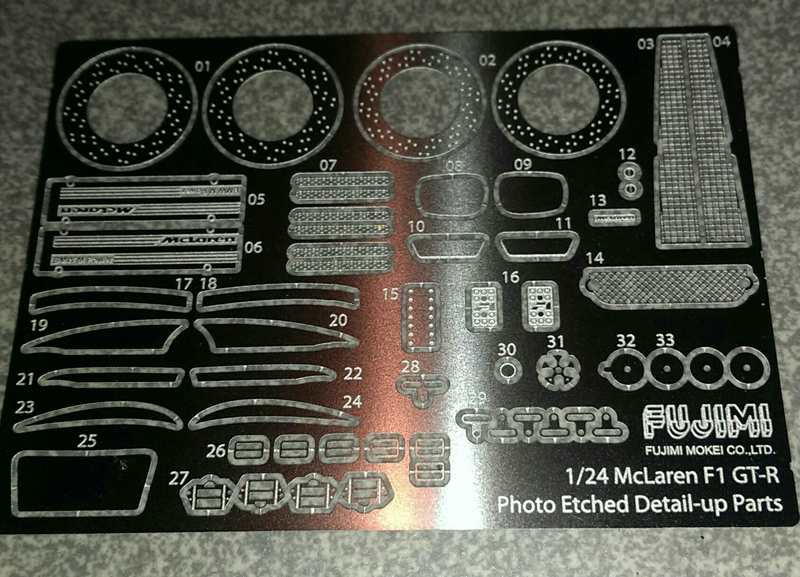

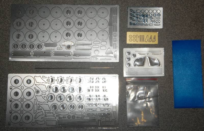

Verbaut wird dann noch dieser Ätzteilsatz von HobbyDesign

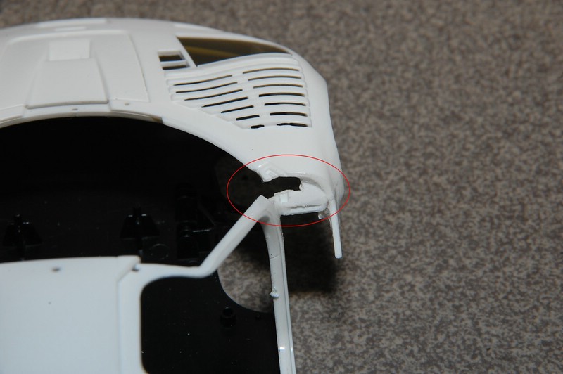

Der Bereich der Türaufnahme im Kotflügel sieht bausatzmäßig so aus
und muß für eine funktionierende Tür etwas nachgearbeitet werden, nämlich so

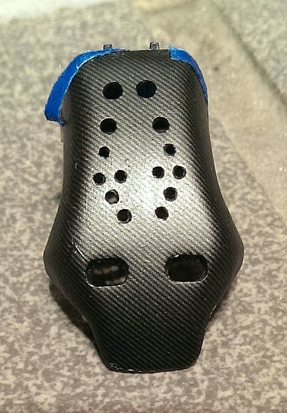

Die Scheinwerfereinsätze bekamen etwas Carbon spendiert, die Scheinwerferrefelktoren wurden mittels Pinsel mit Farbe vom Chromedding ausgemalt. War deutlich einfacher, als jetzt noch BMF anzubringen und der Effekt ist der gleiche

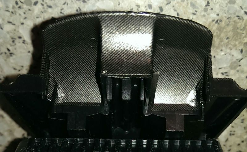

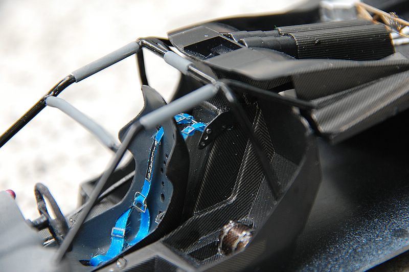

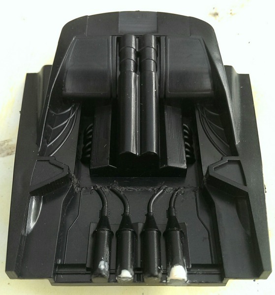

Und weil ich gerade dabei war, Carbon zu kleben, wurde auch noch die Innenraumschale komplett damit ausgekleidet. Ein paar winzige Korrekturen müssen allerdings noch gemacht werden
Und weils so schön war, auch gleich noch die Türinnenverkleidungen :grins: . Die hier noch zu sehenden Unebenheiten verschwinden noch, wenn sie richtig durchgetrocknet sind ;) . Ach ja, bevor die Frage aufkommen sollte, die Carbondecals sind von ScaleProduction, als Weichmacher habe ich MarkSetter genommen, obwohl der eigentlich nur die Haftung von Decals verbessern soll. Da ist aber ein Weichmacher integriert. Normalerweise nehme ich als Weichmacher den MarkSofter, der jetzt nur noch erhältliche MarkSofter Neo funktioniert allerdings nicht mehr so gut und für die ScaleProduction Decals reicht der MarkSetter.

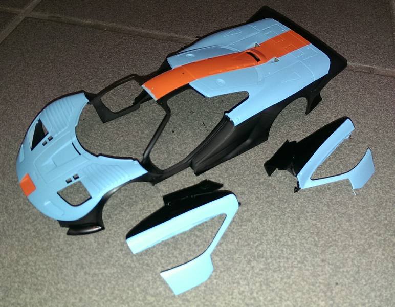

Samstag, 30. Juli 2016, 17:44
@ Thomas: vielen Dank für Dein Lob :rot:
Nicht daß ihr meint, hier geht es nicht mehr weiter, ich hatte leider eine Knie-OP und konnte nicht vernünftig sitzen. Deshalb kam auch der Modellbau etwas zu kurz, da es jetzt aber wieder halbwegs geht, ging es hier auch weiter.

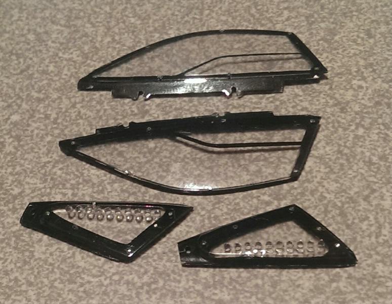

Zuerst wurden die Scheibenrahmen lackiert und dann aufgebohrt um die im Original vorhandenen Befestigungsschrauben durch Nieten von HobbyDesign nachzubilden

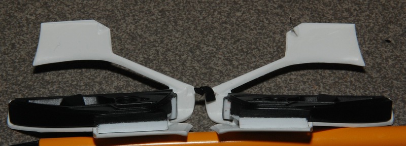

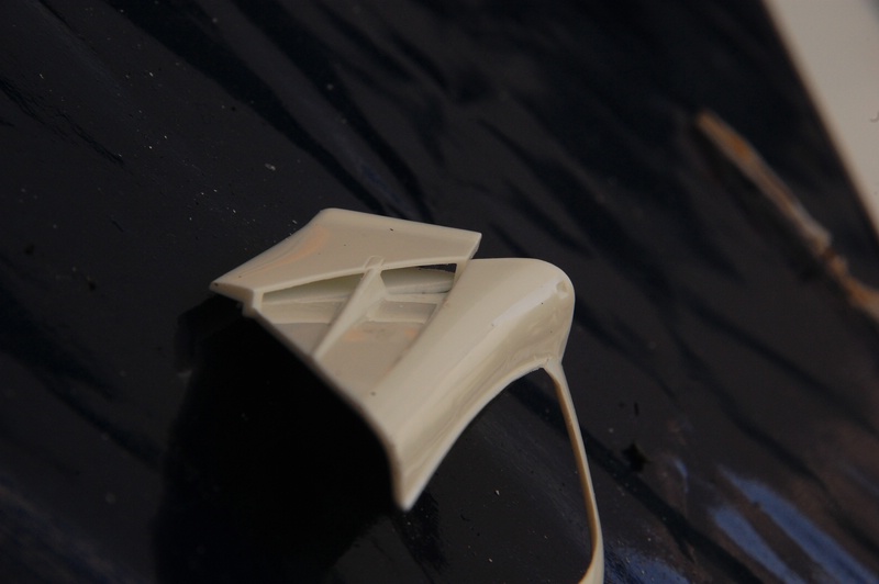

Dann gings an die Dachhutze. Bausatzmäßig sieht sie so aus.
Da mir das nicht gefiel, wurde sie geöffnet
und beide Seiten
Die leichten Unsauberkeiten wurden dann nachgearbeitet, leider hab ich vergessen, davon ein Bild zu machen :bang:

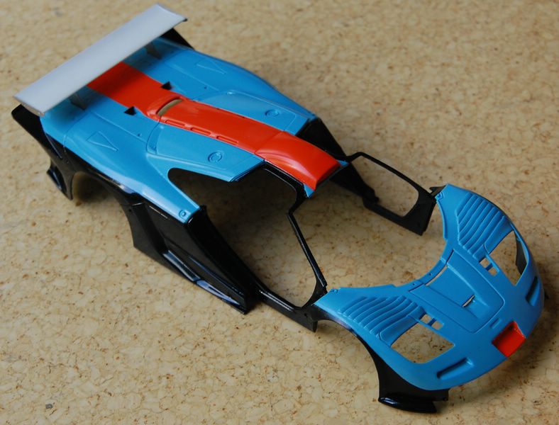

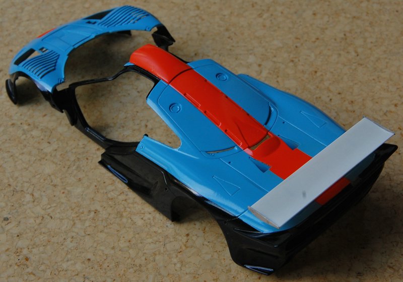

Dann gabs zuerst eine Schicht graue Tamiya Grundierung als Kontrollschicht und danach eine Schicht weiße Tamiya Grundierung
Dann stellte sich die Frage, soll ich den orangefarbenen Mittelstreifen lackieren oder die bausatzmäßigen Decals verwenden. Da ich hier zum lackieren tendierte und Angst hatte, das Orange könnte auf dem hellblauen Untergrund einen anderen Farbton bekommen, hab ich den Bereich abgeklebt und dann blau lackiert. Eigentlich hätte man zuerst den orangenen Streifen lackieren sollen, aber ich wollte an den Felgen testen, wie der orange lackierte Farbton zum Farbton der Decals paßt. Also erst mit ZeroPaints die Karo hellblau lackiert und die Felben orange.
Dann demaskiert
So eine weiß/blaue Version in unseren bayerischen Landesfarben hätte doch durchaus auch was, oder? :grins:

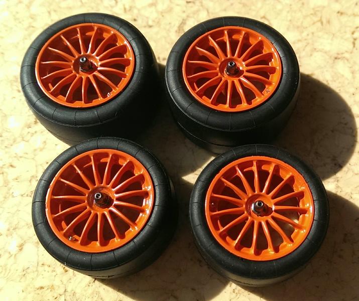

Dann bekamen die Felgen Klarlack, die Zentralverschlüsse wurden lackiert und der Reifenhändler zog dann auch gleich noch die Gummis auf.
Der Farbton der lackierten Felgen paßt recht gut zum Farbton der Decals, so daß ich mich entschloß, den Streifen enbenfalls zu lackieren. Ein weiterer Grund war die in 3 Ebenen gebogene Dachhutze, wo ich bedenken hatte, dass man das Decal faltenfrei anbringen kann.
Also wurde die Karo wieder eingepackt und der Streifen lackiert
Nach dem demaskieren sah es dann so aus

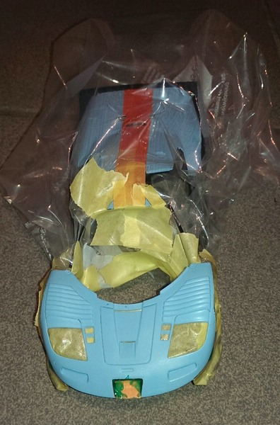

So, jetzt fehlte noch der untere, schwarze Bereich. Also wieder alles eingepackt :cracy:
Und schwarz mit der Dose lackiert
Und dann wieder demaskiert
So, da meine Bilderkontigent aufgebraucht ist, gehts gleich mit dem nächsten Post weiter ;)
in Bau: Sauber Mercedes C9
Samstag, 30. Juli 2016, 17:53
Und weiter gehts :D

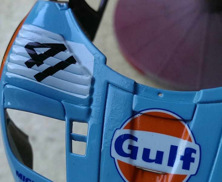

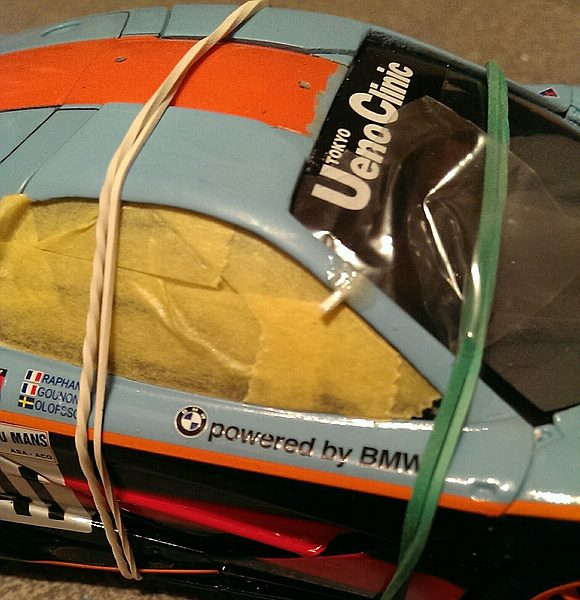

Und was fällt dem interessierten Betrachter bei den Bildern auf? :idee: :idee: :idee:
:thumbsup: , vorne, oberhalb des rechten Scheinwerfers war nicht richtig abgeklebt und der Lack ist unter die Maskierung gelaufen :bang: . Und was fällt noch auf? :idee: Die Dreiecke zwischen der Dachhutze und den Türoberkanten sind schwarz, gehören aber blau. Die wurden doch glatt vergessen abzukleben :!! :motz:
Also nochmals abgeklebt und den vorderen Bereich und die Dreiecke nochmals mit blau überlackiert, nachdem das schwarz abgeschliffen war
Dachdem die Maskierung entfernt wurde, paßt es jetzt endlich :tanz:
Der schwarze Bereich ist teilweise noch etwas matt und milchig, das kommt von der hohen Luftfeuchtigkeit, bei der ich lackiert habe, wird aber mit der 1. Schicht Klarlack verschwinden ;)
So, das wars für dieses Mal, ich hoffe es hat ein klein wenig gefallen und würde mich über Kommentare, egal welcher Art freuen.

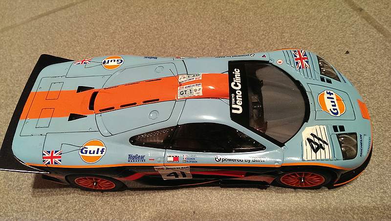

Freitag, 5. August 2016, 19:32
@ Jürgen: :hand: für Dein Lob :rot:
Und weiter gehts :baeh:
Zuerst gabs eine Schicht Autoklarlack aus der Dose
Während der Lack trocknete, ging es mit dem Heckflügel weiter. Anstatt der Bausatzteile bekam er Halterungen und seitliche Flaps aus dem Ätzteilsatz. Die Teile sollten hier jeweils doppelt genommen werden. Für die Halterungen hab ich es gemacht, für die Flaps hab ich mich entschlossen, sie nur einfach zu nehmen. Obwohl die Halterungen doppelt genommen wurden sind sie nur etwa halb so dick wie die Bausatzteile, die Flaps somit nur 1/4
und mal testweise auf dem Fahrzeug montiert
Und weiter mit der 2. Klarlackdusche
Dann wurden die ersten Decals angebracht und mal testweise die Räder druntergestellt

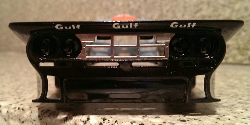

und weiter gings mit den Scheinwerferabdeckungen. Im Ätzteilsatz sind geätzte Umrandungen mit eingearbeiteten Schrauben dabei. Diese Umrandungen kann man aber aufgrund der Form der Abdeckungen mit Sicherheit niemals vernünftig anbringen. Meiner Meinung nach geht das nur bei der "Zivilversion", da diese glatte Scheinwerferabdeckungen hat. Also gabs Rahmen aus schwarzen Streifendecals von TL Decals
Die Scheinwerferabdeckungen haben zwar erhabene Pins, die die Schrauben darstellen sollen, aber die sieht man nach der Anbringung der Decalstreifen kaum noch und wer soll die schon vernünftig und gleichmäßig anmalen :nixweis: . Ich jedenfalls nicht :pfeif: . Also wurden diese mit dem Skalpell vorsichtig entfernt und mit Schraubenköpfe von TopStudio, die mit Klarlack aufgeklebt wurden, ersetzt.
Links ohne, rechts mit Schraubenköpfe
und jetzt beide
Von ZeroPaints gibts seit neuestem eine Carbonfarbe zum lackieren. Diese hab ich mal bestellt und testweise den Unterboden damit lackiert. Danach noch mit einer Schicht selbstgemischten seidenmatten Klarlack Revell Aqua überzogen

Und weiter gehts :grins:
Mit Ausnahme der "LeMans-Plaketten" und des unteren orangenen Streifen sind nun alle Decals angebracht
Und der untere Streifen ist jetzt auch dran
Dann wurden die Decals auf den vorderen Kühlöffnungen aufgeschnitten und nochmals mit Weichmacher behandelt

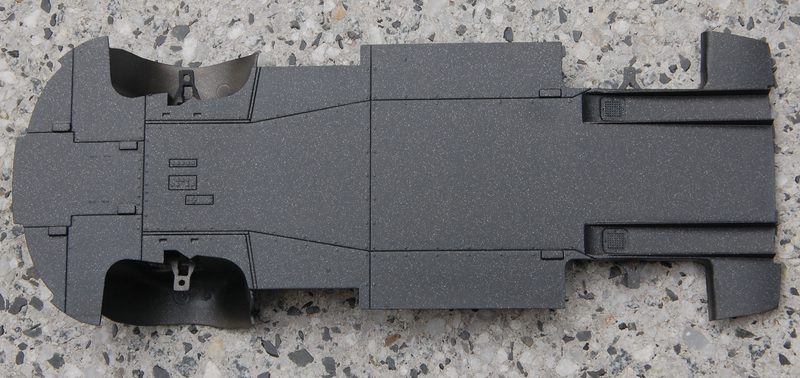

Und da sich die Carbonfarbe von ZeroPaints auf dem Unterboden so gut macht, hab ich mal testweise geätzte Bremsscheiben aus dem Fundus damit lackiert. Völlig ohne Grundierung, nur mal mit MicroMesh 1500 angeschliffen. Die Farbe hält tadellos und sieht auch nicht schlecht aus. Meiner Meinung nach ist die Farbe ihr Geld absolut wert.

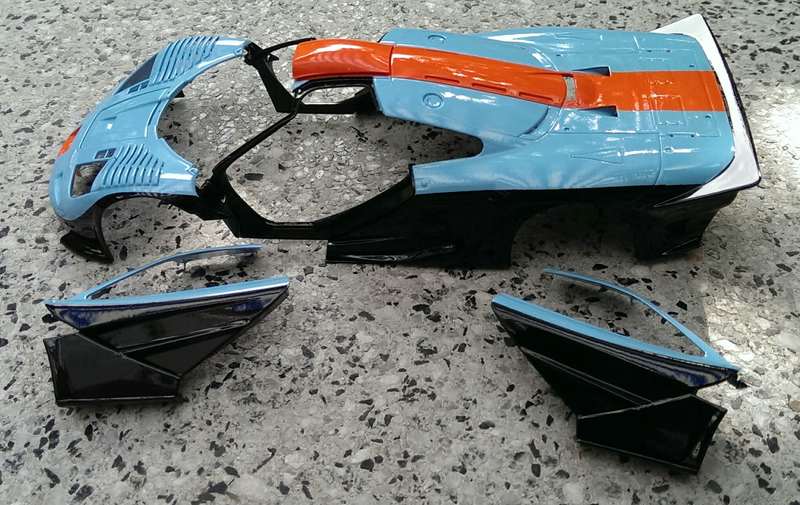

So, und weiter gehts
Und jetzt mit den orangen Streifen unten und dem Heckflügel
Dann wurde das Maskol von der Türinnenverkleidung entfernt. Links noch mit Maskol, rechts entfernt :heul: :heul: :heul:
Und in Nahaufnahme

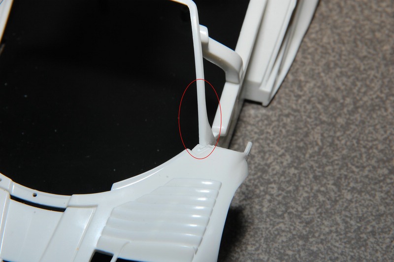

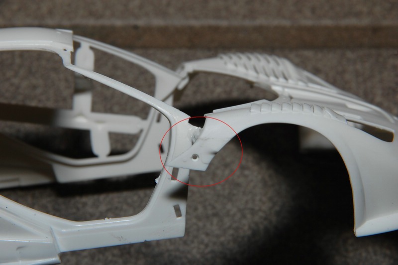

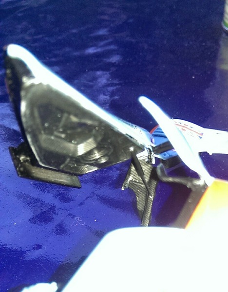

Und bei der anderen Seite brach dann auch noch zu allem Überfluß die A-Säule :bang: :bang: :bang: :motz: :motz: :motz:

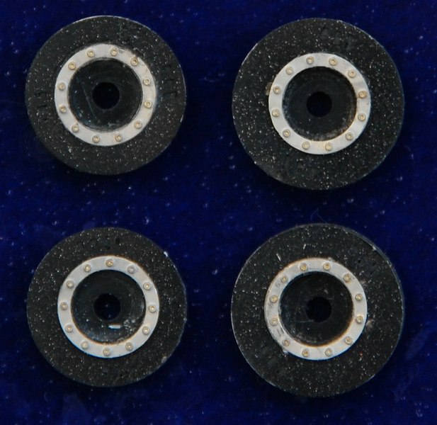

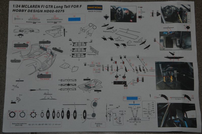

Die Bremsen aus dem Ätzteilsatz sind mehrteilig und sollen so zusammengebaut werden
Ganz schön umfangreich und es stellt sich die Frage, lohnt sich der Aufwand?
Die Bausatzteile sehen so aus
und man könnte auch nur die geätzten Scheiben der Bausatzätzteile aufkleben
Bevor jedoch die Entscheidung fiel, habe ich nochmal in mein Booklet geschaut und was hab ich gesehen? :ahoi:
Das Fahrzeug hat keine gelochten Scheiben. Auch nach intensiver Suche im Netz hab ich kein Fahrzeug in dieser Lackierung gefunden, das gelochte Scheiben hatte. Ich gehe also mal davon aus, dass sowohl die Kitteile, die Kitätzteile und die HobbyDesign-Ätzteile schlicht falsch sind :verrückt:
Also was jetzt tun? Während ich so überlegte hab ich nochmal den HobbyDesign-Ätzteilsatz in die Hand genommen und siehe da, die für das Scheibeninnere geplanten Teile haben genau die Schlitze, die auf dem Bild im Booklet zu sehen sind.
Also was jetzt tun? Die Scheiben einfach umgedreht zusammenbauen oder die Kitteile abändern? Ich entschied mich für die 2. Version und änderte die Kitteile ab. Nochmals die Kitteile
Hier mußte der innere Ring plan geschliffen werden, da auch dieser falsch ist, wenn man mit dem Bild aus dem Booklet vergleicht
Danach wurden die entsprechenden Ätzteile mit der Carbonfarbe von ZeroPaints lackiert und der passende Innenring aus dem Ätzteilsatz aufgeklebt

Die A-Säule wird erst ganz am Schluß gerichtet, mal schauen, was ich da für eine haltbare Lösung finden werde.

Diese Woche wurde das Heck optisch etwas optimiert. Zuerst wurden die bausatzmäßigen Auspuffendrohre (links) durch Aderendhülsen (rechts) ersetzt.
und nun die 2. Seite auch. Außerdem wurde die längliche Öffnung in der Mitte geöffnet
Dann wurden die seitlichen Luftkästen geöffnet und dann das Ganze mal testweise ins Heck eingebaut
Die Luftkästen bekamen dann Carbondecals
und nochmals testweise ins Heck eingbaut

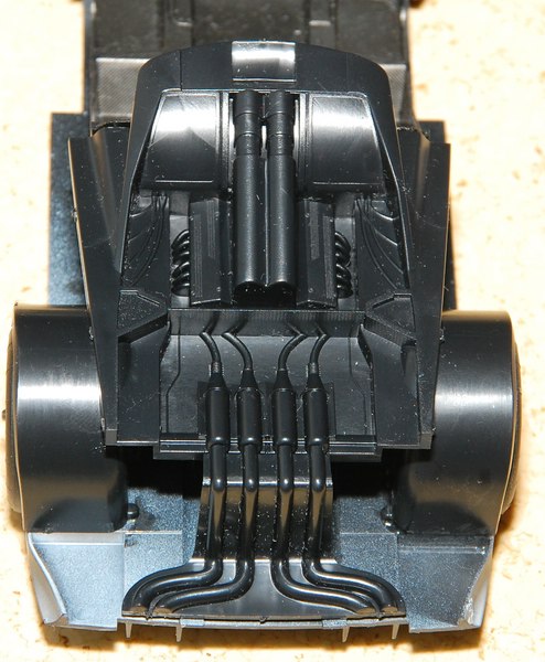

Dann gings weiter mit den Motor- und Abgasteilen. Das Ganze sieht völlig unbehandelt so aus
Die Aderendhülsen stehen nach innen über.
Ich hätte jetzt die Aderendhülsen nach innen bündig kürzen können, es bestand jedoch die Gefahr, dass dann die Klebestelle wieder aufgeht. Den Anschlußbereich Aderendhülse/Abgasteil sieht man jedoch nicht deshalb hab ich mich entschieden, den Abgasteil mit der Fräse etwas zu bearbeiten (blaue Pfeile).
Sieht zwar alles andere als schön aus, aber wie gesagt, man sieht es nicht. Der mit dem roten Pfeil markierte Teil musste dann auch noch Bekanntschaft mit der Fräse machen und weichen, denn dafür gibt es ein Ätzteil.
Im Original sieht es so aus >klick mich<
Und so sieht es dann aus, auch nicht überragend schön, aber später auch nicht mehr zu sehen
Dann wurde der gesamte Abgasstrang etwas mit Farbe behandelt, ohne übermäßig genau zu arbeiten, denn auch hier gilt, man sieht kaum was davon
Wenn dann alles fertig ist, wird man nur noch so in den Motorraum sehen können
Nein, eigentlich sogar noch schlechter, denn es kommt noch eine Verstrebung in die Öffnung, die die Sicht noch mehr einschränkt ;( . Es stellt sich mir hier die Frage, warum sowohl im bausatzmäßigen, als auch im HobbyDesign-Ätzteilsatz Ätzteile für den Motor dabei sind, denn von diesem sieht man mal überhaupt rein gar nichts. Ich hatte mir zu Beginn des Baues überlegt, die Motorhaube auszuschneiden und zum öffnen zu machen, wenn man aber sieht, wie schlecht der Motor nachgebildet ist, hab ich das schnell wieder verworfen.

Im Anschluß gabs im Innenbereich im Bereich des Daches bzw. der Lufthutze noch ein wenig Carbon

Da mir der Klarlack noch nicht überall 100 %-ig gefiel, kam noch eine Dusche mit TopCoat. Und hier zeigte sich dann das :bang: :bang: :bang: :motz: :motz: :motz:
Was war passiert? Der Bereich, wo ich das zu viel vorhandene Loch verschlossen hatte, hab ich anschließend mit Alc600 behandelt, um einen ordentlichen Glanz zu bekommen. Der TopCoat wollte sich mit diesem leider nicht vertragen und hat ihn bös angegriffen :heul: :heul: :heul: . Also ran an die Schadensbegrenzung. Nach mehreren Schleifdurchgängen mit Zwischenbehandlung von Alc600 sieht es nun so aus
Ich würde sagen, die Reparatur ist gelungen und man sieht überhaupt rein gar nichts mehr :grins:
Und so sieht das Ganze jetzt aus
Und nochmal die Haube

Dann ging es im Innenraum weiter. Die Schaltung wurde montiert und der Drucklufttank (oder was immer das auch sein soll?) bekam anders strukturiertes Carbon sowie Ätzteilhalterungen verpaßt. Rechts daneben fand ein geätztes Steuergerät aus dem Ätzteilsatz seinen Platz und wurde mit einem Kabel versehen.
Die Rückseite des Sitzes bekam auch etwas Carbondecal spendiert.

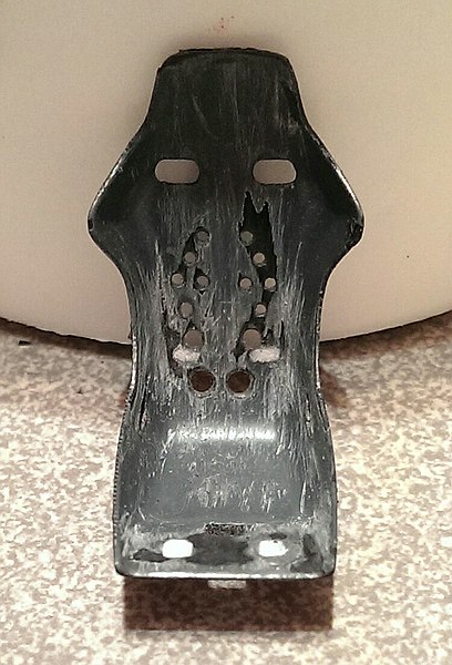

Und als ich beginnen wollte, die Gurte zu machen, hab ich mir den Sitz nochmals angesehen. Komischerweise fehlten die seitlichen Gurtdurchführungen, die im Lendenbereich und Sitzflächenbereich vorhandenen Durchlässe machten für mich keinerlei Sinn
Also schnell mal ins Booklet geschaut und festgestellt, dass der Sitz völlig falsch ist :bang: :!! :motz:
Also die falschen Öffnungen mit Sekundenkleber und Microballs verschlossen (hier schon grob gefeilt) und per Augenmaß angezeichnet.
Nach dem Bohren der Löcher sah die ganze Sache doch schon gleich viel besser aus
und der Sitzbereich
dann mal schnell mit Farbe drübergepinselt um zu schauen, ob bei den verschlossenen Stellen noch nachgeschliffen werden muß
dann das ganze entlackt und nochmals nachgeschliffen
und von hinten. Leider mußte die Carbonfolie weichen :heul:
aber schnell wieder eine neue drauf :grins:
und dann die Löcher hübsch gemacht

Nach der Anbringung der restlichen Gurte und dem Einbau des Sitzes sieht es nun so aus
Leider ist das Gurtband aus dem Ätzteilsatz ziemlich fransig und läßt sich auch mit einem scharfen Skalpell nicht vernünftig schneiden. Zukünftig werde ich wieder auf das bewährte Leukosilk zurückgreifen, das sieht meiner Meinung nach deutlich besser aus, wobei hier das Makro natürlich wieder gnadenlos übertreibt.

Die erste Tür wurde mit der Scheibe so verklebt, dass sie am Dach passend sitzt
Dann ging es an die Reparatur der 2. Tür. Diese wurde zunächst an der Bruchstelle geklebt und dann sofort mit der Seitenscheibe verklebt.
und mal testweise eingesetzt
Am Dach sieht es so weit gut aus, am Kotflügel passt die Tür nicht 100 %ig, aber das war vorher schon klar. Da hab ich beim Rohbau schon so viel dran rumgetüftelt und brachte es wegen des Öffnungsmechanismus einfach nicht besser hin. Da mir der Öffnungsmechanismus mit dem Einblick in den Innenraum aber wichtiger als eine 100 %ige Passung war, muß ich halt damit leben.
Viel mehr stört mich der Höhenversatz der Türoberkanten zur Karosserie hin. Wo das herkommt, hab ich keine Ahnung. Die Türoberseite liegt auf dem Türrahmen auf, also ich denke, das ist ein Bausatzproblem.
Da mich das doch etwas stört, hab ich 2 Sheetdreiecke zugeschnitten und
werde diese noch lackieren und an den entsprechenden Stellen aufkleben
Da die reparierte Tür nicht wirklich so hielt wie ich mir das vorstellte und auch die Lackausbesserung besch... aussah, ging ich da nochmal ran und hab ich Bruchstellen etwas geöffnet und ein wenig Sheet eingeklebt. Das ganze muß jetzt ausreichend trocknen, dann wird daran weitergearbeitet. Dies hat natürlich zur Folge, dass die Tür nochmals vernünftig teillackiert werden muß. Ich hoffe, das geht alles gut. Ansetzen werde ich in der Rundung des Überganges von der Tür zu A-Säule und werde dann die A-Säule und die Dachoberkante lackieren. Ich hoffe, das passt dann hinterher farblich.
