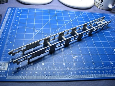

Dienstag, 17. Mai 2016, 18:44
Hallo liebe Leser. :wink:
Einige Bilder vom Rahmenbau. Alles das, was die gleiche Farbe bekommt, kann man schon mal in Ruhe zusammen leimen.
Viele Grüße Bernd. :prost:
