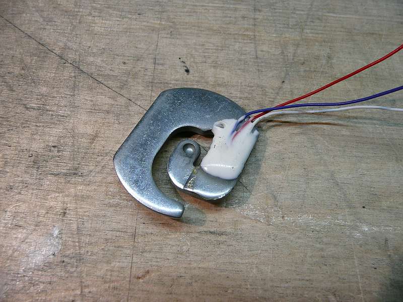

In den vier Füßen steckt je ein Metallelement, welches auf Druck seinen Widerstand verändert. Die Kabel zur zentralen Platine sind deshalb alle gleich lang:
