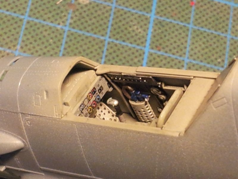

Das Cockpit wurde auch mal fertig gestellt...
...mit RLM02 von Gunze und einem Washing von AK-Interactive. Hier sieht man auch ganz schön die feinen Gravuren, die mir bei den Eduard Kits besonders gut gefallen.
Die Gurte sind ebenfalls von Eduard...hatte ich noch im meinem Fundus :D
Passgenauigkeit bisher 1A
Hoffentlich gefällt euch das bisher gezeigte.

Montag, 22. Februar 2016, 18:05
Hi, Carlo,
na, und ob das bisher Gezeigte gefällt. Leider gibt es für den Cockpit-Aschenbecher keinen Fotobeweis, dieser Sachverhalt ist mündlich überliefert.

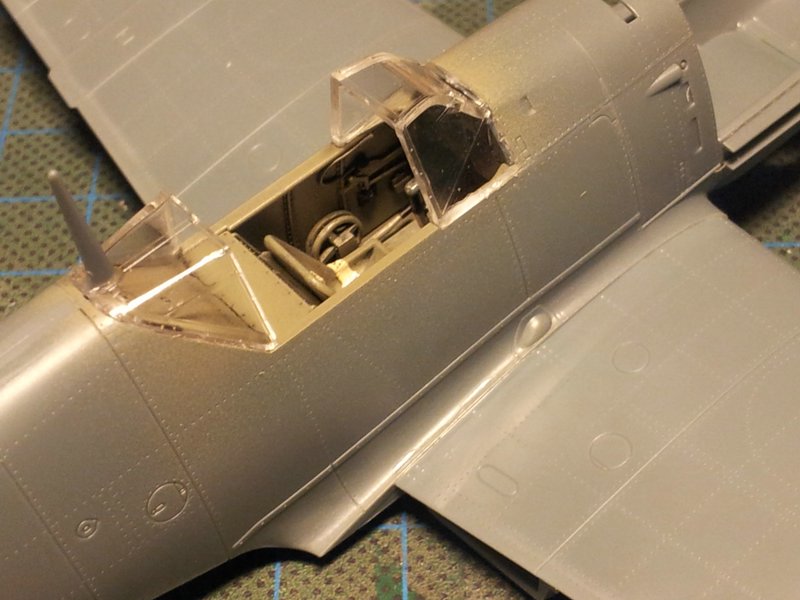

Die Tragflächen habe ich nun auch an den Rumpf geklebt und festgestellt, dass keinerlei Spachtelarbeit notwendig ist.
Das Gleiche gilt für die Kanzel.
Next steps ist dann schon das maskieren der Kanzel sowie das Preshading und das lackieren der einzelnen Teil. Geht ziemlich flott voran bei der guten Qualität des Bausatzes :ok:

Montag, 14. März 2016, 15:43
Hallo Carlo.
Das wird ein tolles Modell.....sehr schön gebaut!!
Das Cockpit gefällt mir besonders!
Wünsch Dir weiterhin gutes Gelingen,
Gruß Gustav

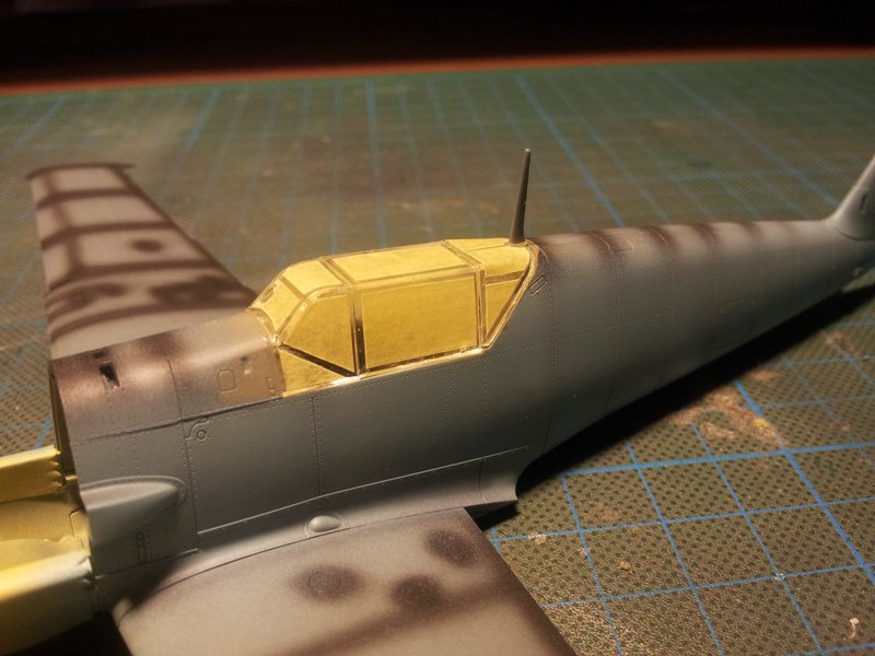

Gestern Abend habe ich nun endlich wieder Zeit gefunden, um mit der Lackierung weiter zu fahren.
Zuerst habe ich die Kanzel maskiert mit Tesa Precision Indoor Abdeckband. Das ging Kinderleicht bei den einfachen Formen der 109.
Danach habe ich die Sektionen der Flügelwurzeln mit Patafix und Tesa abgeklebt.
Jetzt ging es ans RLM02 am Rumpf sowie an den Tragflächen.
Damit ich das Patafix sofort wieder entfernen könnte (Patafix hinterlässt hässliche Spuren wenn man es zulange drauf lässt), habe ich am Rumpf auch gleich das RLM71 gebrusht. Zuerst mit der Maskierung, danach ohne die Flecken aufgebracht.
Somit muss die Farbe nun etwas trocknen, bis ich die Flügel lackieren kann.

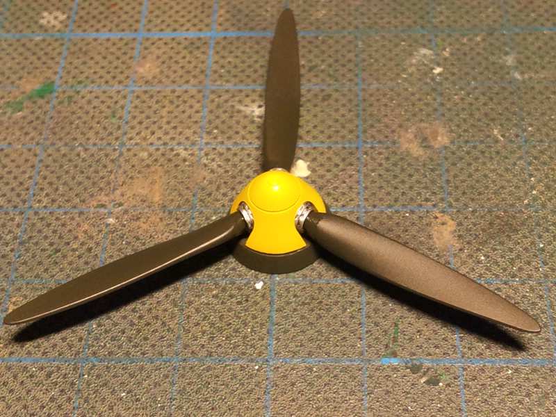

Zum Schluss habe ich auch noch den Prop zusammengebaut.
So, das wars den auch schon für heute. Ich hoffe euch gefallen auch diesmal meine Fortschritte.

Dienstag, 15. März 2016, 08:33
Oh, das wird schön!
Die Flecken der Tarnung kommen wirklich klasse.

Mittwoch, 16. März 2016, 20:45
Hallo Carlo :wink:
da schließe ich mich Uwe an, die Tarnung kommt echt gut :ok:
Das mit den Rändern vom Patafix kenne ich auch, bei hellen Farbtönen sieht man es extrem. Mit ein bisschen warmem Wasser gehen die aber wieder weg. Darfst aber nur gaaaanz leicht drüber gehen :D
Wenn dann später noch Klar- und Mattlack sowie Wash drüber sind, sieht man eigentlich nix mehr :)

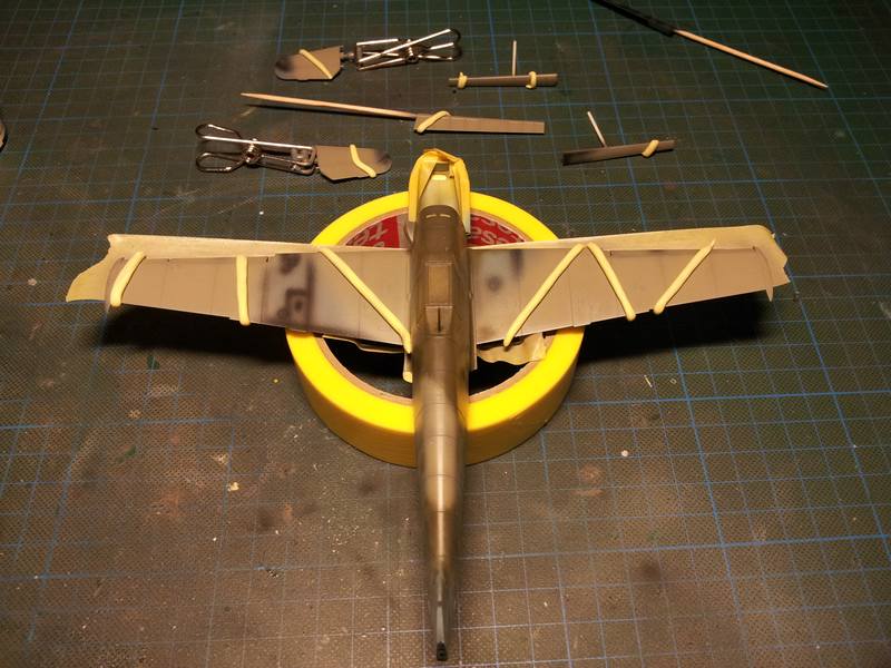

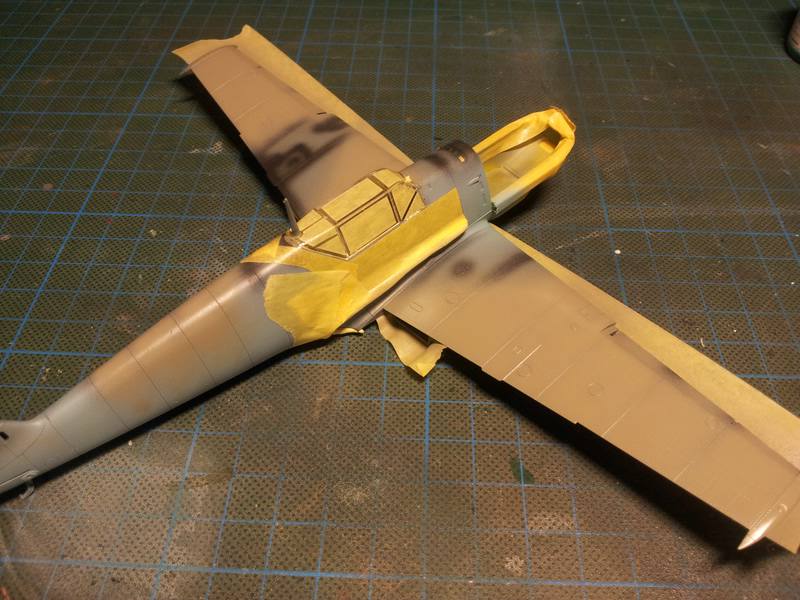

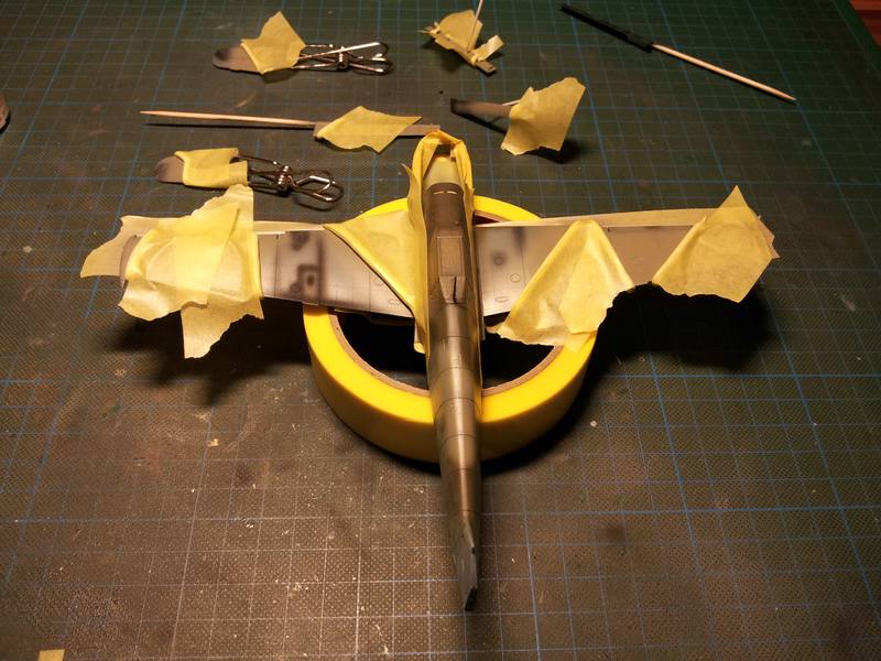

Ich hatte gestern wieder Bachelor-Abend...also Zeit zum den Rest lackieren :D
Zuerst habe ich die Patafix-Röllchen aufgebracht...
...den Rest maskiert...
...RLM71 lackiert und demaskiert.
Die Übergänge sind somit nicht zu hart und auch nicht zu weich. Jedoch muss ich wohl noch ein Filter über die Camo setzen, da ich die Farbunterschiede etwas zu krass finde.

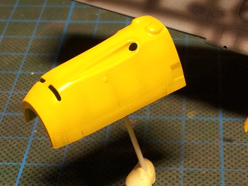

Hier noch ein Bild mit der aufgesetzten gelben Haube :)
Trotzdem bin ich in der Summe zufrieden.

Hallo Carlo :wink:
Tolle Farbwahl :ok:

Freitag, 18. März 2016, 21:47
Ich bin froh, wenn meine Emil annähernd so gut wird wie deine!
Ich fühle mich geschmeichelt :rot: , aber da habe ich Vertrauen in deine Baukünste :D . Und wenn ich die Lackierung sehe, fühl ich mich bestätigt.
Das Design mit der gelben Nase und der gezackten Tarnung auf der Oberseite sieht jetzt schon klasse aus :ok:

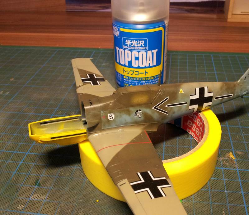

Ich habe natürlich auch wieder Fortschritte zu verzeichnen, die ich euch nicht vorenthalten möchte.
Die Decals wurden angebracht und die Emil wurde versiegelt mit Top Coat von Gunze.
Das Seitenleitwerk wurde auch noch mit RLM65 versehen und die Abschüsse wurden aufgebracht.

Hier noch ein paar Detailaufnahmen der tollen Gravuren des Eduard Modelles :love: :love: :love:
Viel Spass beim betrachten der Bilder.
